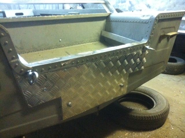

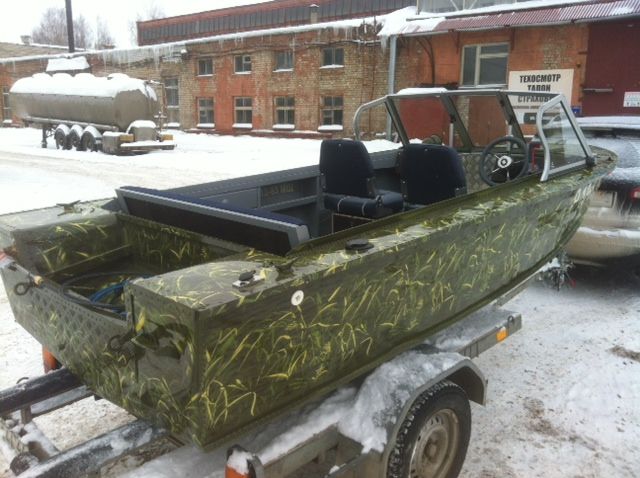

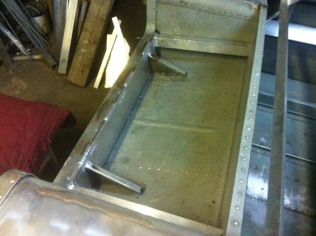

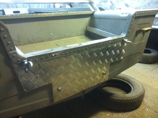

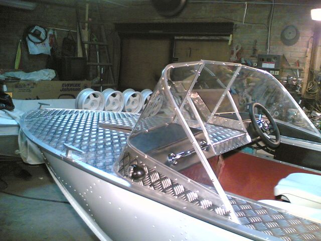

Как говорится,эксплуатация покажет))) но пока в принципе, по фото, результатом я доволен. Учитывая скорость исполнения заказа...Завтра заберу лодку,тогда пофотографирую больше,может и настроение ухудшиться))) Какие еще замечания,ребята))?

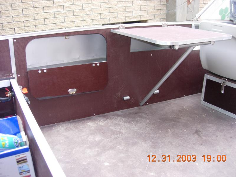

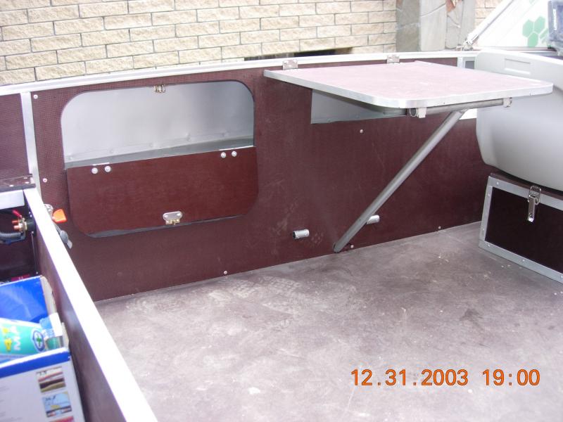

Епрст, как же я забыл!!!! Кто предложит идею раскладного столика?)))))))
9 554
4 758
:) Раскладного типа от борта? Если что то примерно вот так.

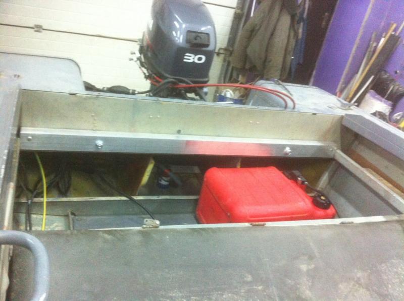

может я ошибаюсь,или фото такое,мотор не низковато установлен?
qwertym
19.02.2013
2 935
172
Минск Беларусь
Илья
Yamaha F-40 BETL
Кстати да мот как то низковато вроде висит может на фото показалось.В любом случае сфоткаешь сбоку там и видно буит :)

Привет ребята.Мне в лодка 44 точно также транец сделали.До сих пор не понял хорошо так или нет.Сделано так (фоток нет к сожалению лодка далеко)В рецессе эти мастера выбрасывают доску и вваривают разрезав две косынки треугольные ,прямоугольный профиль.который и укреплён шпильками.Снаружи дополнительно 2мм лист алюминия.Не знаю хороша ли эта конструкция.Я поросил ещё и нижние шпильки сделать.Но что то душа болит за такую кострукцию.Может быть автор выложит крупным планом фото как сделан транец в рецессе.что гуру скажут?
PS Покрасили хорошо.Камуфляж.Мне нравится.И по деньгам не накладно.

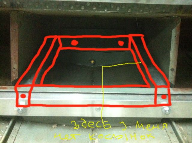

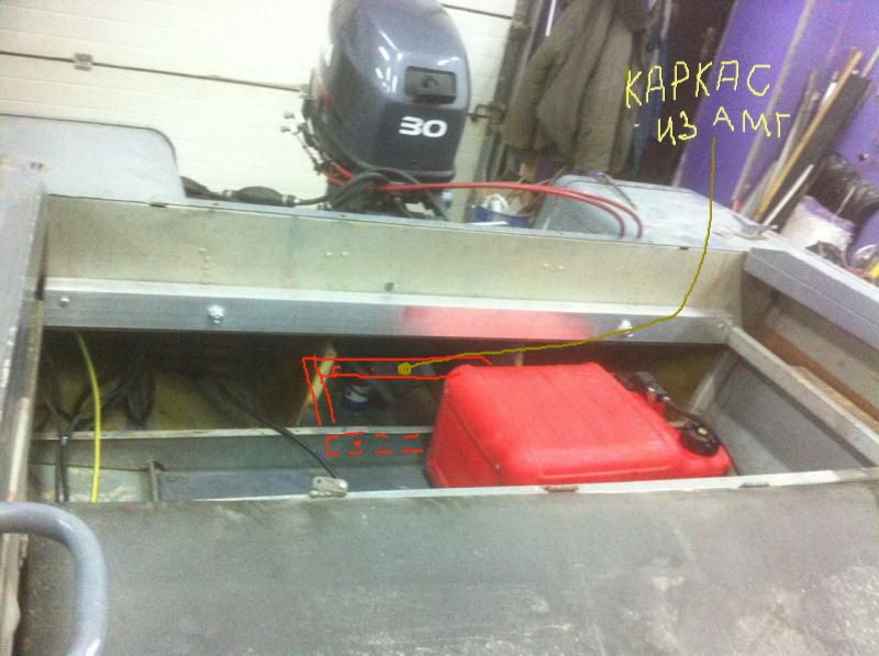

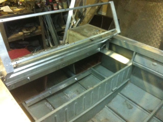

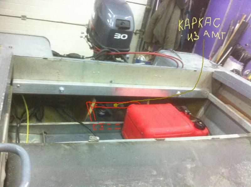

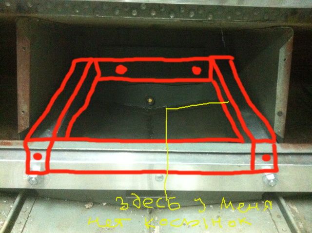

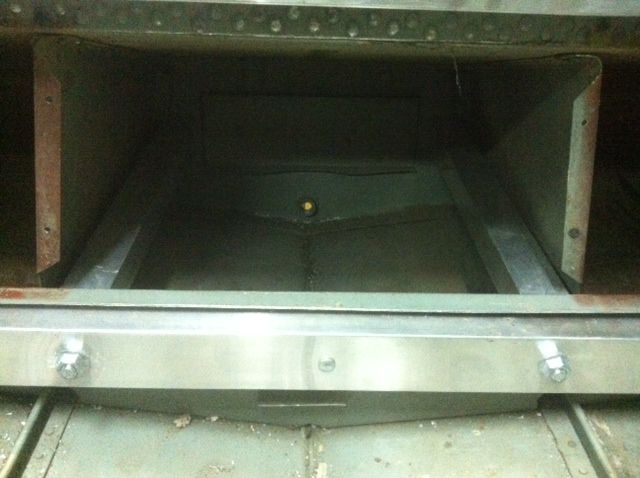

Привет! Фотки будут только в понедельник) Вопрос твой понятен. Отличия в твоем транце и моем следующие: изнутри лодки мне сделали из амг квадратных труб каркас, который притянут к перегородке и транцу соответственно. Снаружи, лист 4 мм амг, шпильки как у тебя, но я так понял транец тебе не приподнимали? У меня косынки оставили родные от транца к рецессу. Сфоткаю, выложу) Мне кажется, что у меня конструкция надежная)))

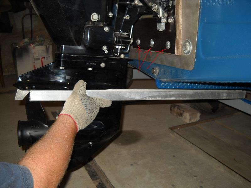

Ты в этом уверен? Вот выкладывал (Просто Андрей)мотор другой правда ,но суть думаю понятна как должен стоять мотор.И сделан(транец)у меня как у тебя - на одной коленке делалось.Фотки будут обсудим с ребятами.У меня тоже 30 Яма.У меня без поднятия транца 30HWCS так и висит как рекомендовано по ссылке.

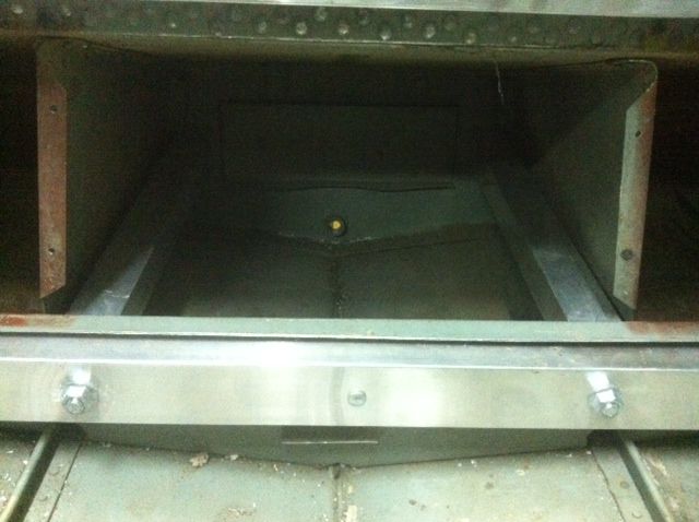

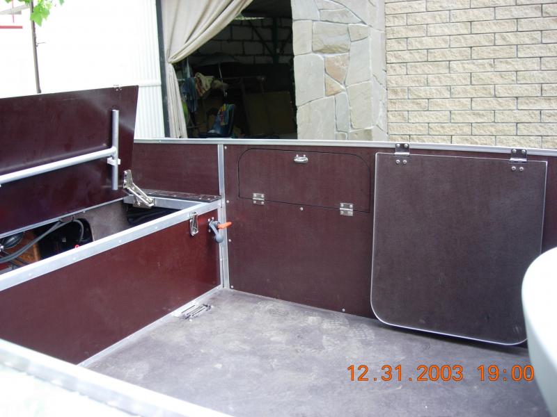

Найди принципиальные отличия.Они раньше делали только верние шпильки.Я настоял и на нижних(на фото нет поперечины по низу транца на нижних шпильках их сделали позже).Единствнно нет набора (бутерброда на транце из дереянной вставки транца как принято делать)были сделаны вырезы в уголках и вварен прямоугольный профиль(на что в общем то мотор и вешается :unknown: ,очём и писал. Надеюсь Володя(Докер)даст заключение.Фотки нашёл прилагаю.

У меня вот так, снизу шпилек нет, просто квадратная руба , из нее каркас сварен и присобачен к перегородке и транцу)

У меня мотор висит так же как на рисунке)

:) Ребята! Спор не очём.В работе у меня не было Южанок поэтому сужу только по вашим фото. Шпильки верхние действительно лучше работают когда расположены ближе к двигателю,но в этом исполнении ,под этот двигатель тоже не плохо.А вот нижние усиления со шпильками как бы напрасны,хотя хуже от них точно не будет.У шамана 76 нижний "усилитель" как бы более практичней чтоли.Каждый мастер имеет право на своё мнение и только время(эксплуатации) может расставить все точки над И...Мотор не тяжёлый ,упор на транец не запредельный,думаю конструкция вполне жизнеспособна. :good:
