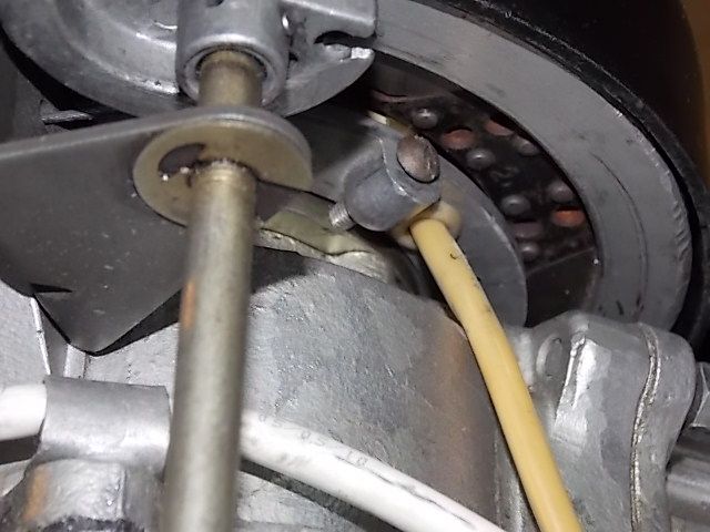

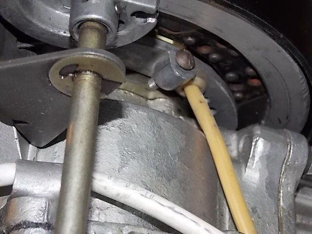

.... Закончил с установкой датчика под маховик,.....
Молодец, Андрей, супер! Главное устанавливать маховик так, что бы датчик был виден в окне маховика, во избежание поломки датчика. Коленвал конечно же повернуть предварительно в требуемое положение.
Да всё правильно, что бы шторка за датчик не зацепилась. ( этот момент видно в окно маховика) Очень хотелось вертикальную шторку сделать, но увы, на маховике Нептуна это не позволяет его конструкция.

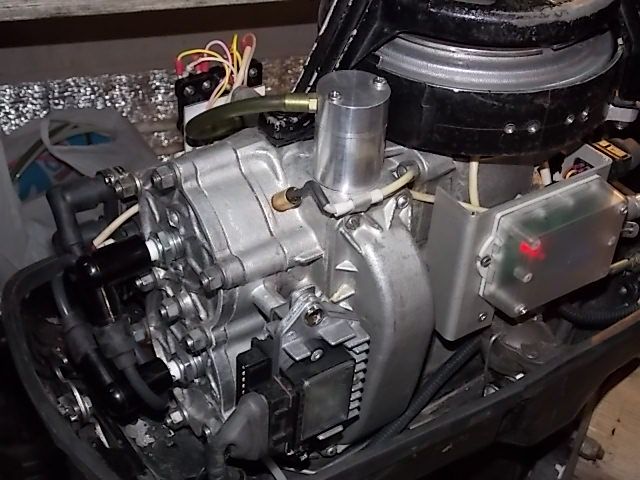

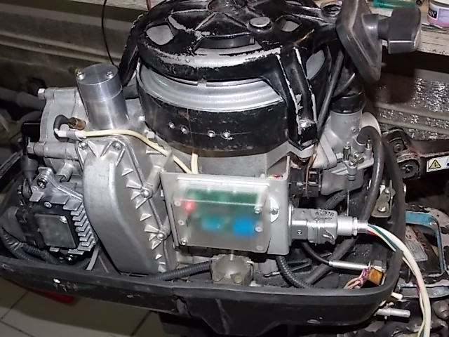

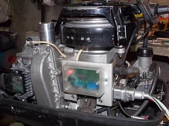

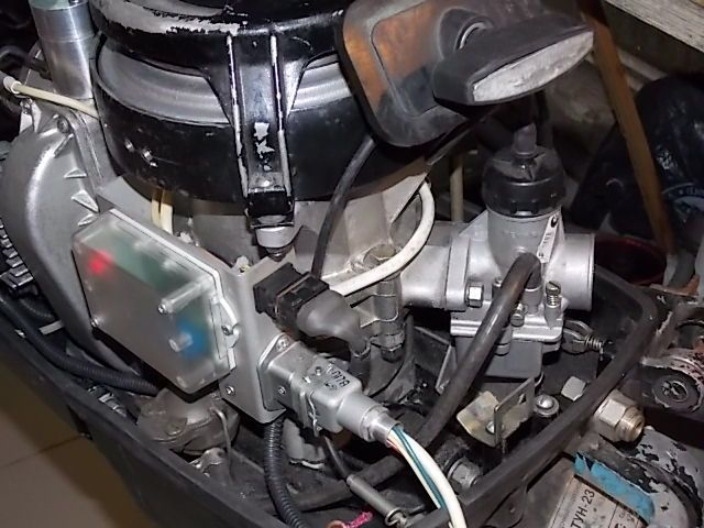

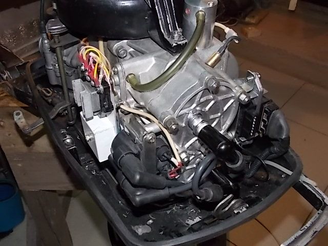

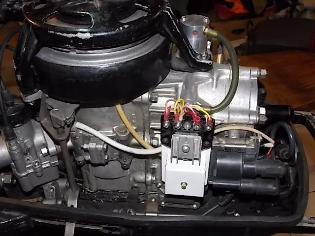

3 907
Закончил с мотором, модуль установлен, всё проверено неоднократно на стенде, ждем навигацию.
3 907
Основание жестко зафиксировано, с помощью винта в стандартном крепеже магдина.
DAASN
12.09.2015
1 365
106
Вихрь 30
Нафаршированный мрямо-таки моторчик получается :good:
