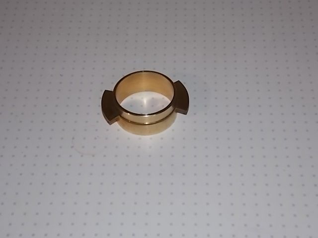

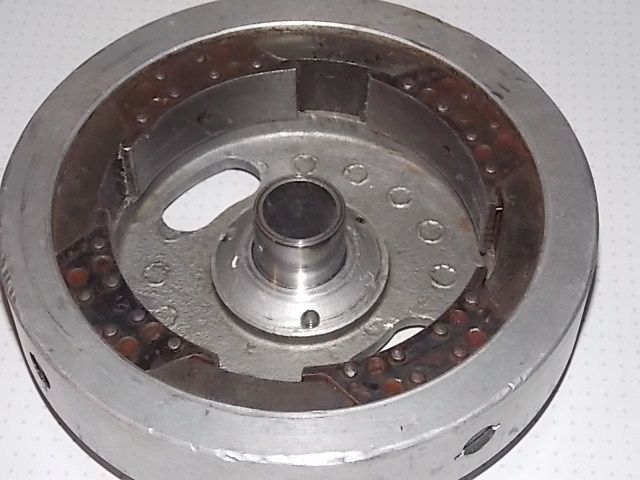

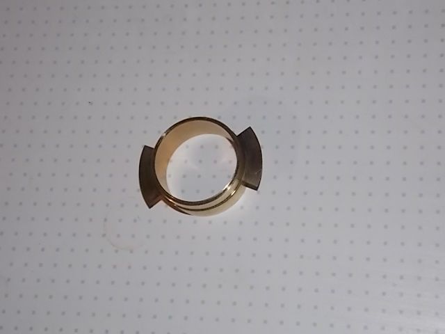

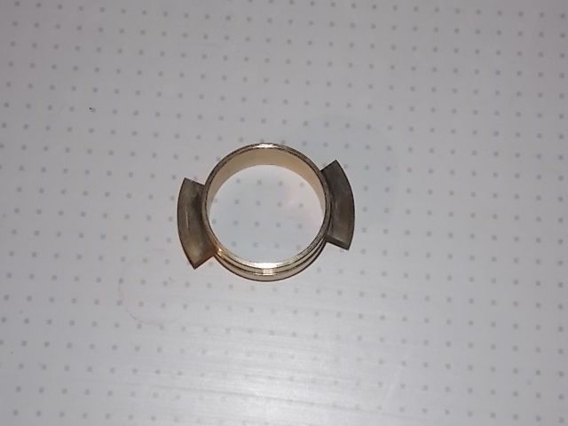

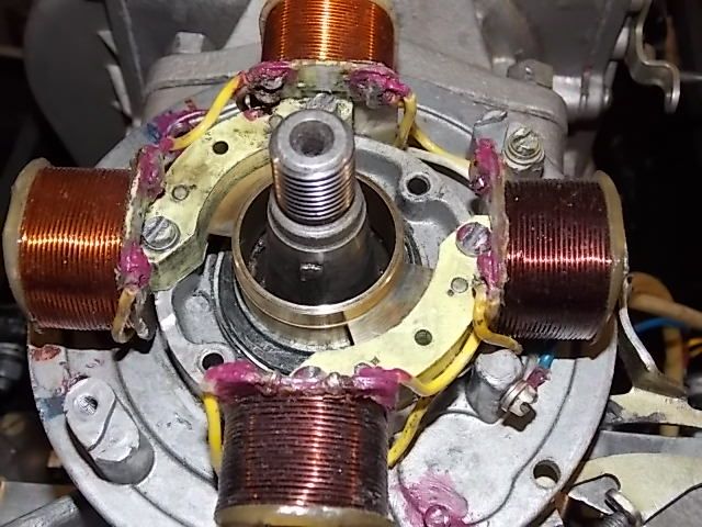

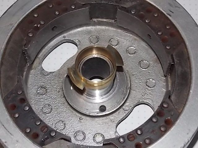

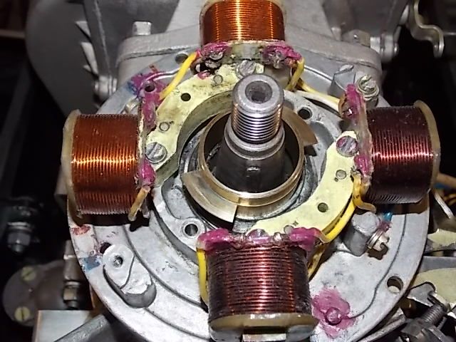

Немного продвинулись работы по установке датчика под маховик, точнее изготовили шторку и проточили ступицу маховика наконец то :hahaha:
12 410
3 899
Шторка изготовлена из латуни, будет посажена под определённым углом на тугую. Работать будет вот в этой плоскости. Работы продолжаются.

Вихрь 30
Шторка под оптический датчик или ДХ? Если под ДХ, то как быть с рекомендуемыми на форуме марками сталей для шторки под ДХ? Латунь пройдет?
Еще вопрос по регулировке датчика по вертикали относительно шторки, особенно со временем. В той ссылке на зажигание от Михаила, что Вы мне давали, у него шторки аля стакан со временем из за просадки маховика проехались по сердечникам катушек (выели немного даже). Здесь в таком случае сметется датчик шторками?
12 410
3 899
DAASN сказал(а):
Саша привет! Ответ на этот вопрос тут. topic8662.html#p228232
Датчик имеет щель по высоте 5 мм. разделить на два=2.5 мм то есть маховик должен просесть на 2мм (минус 0.5 от толщины шторки) что бы зацепить датчик. Это серьёзные изменения в моторе, как в подшипниках так и в конусе.
Относительно изменений в процессе работы согласен, просто тем не менее указал на конкретный пример. А насколько удобно будет с первичной настройкой положения датчика при такого рода шторки?
12 410
3 899
Если мы можем изготовить шторку 60 градусов с точностью в 0.5 градуса, какая проблема установить её относительно датчика с такой же точностью? И не надо ни каких трудностей создавать с первичной настройкой, точно выполненная работа залог успеха. На Нептун можно немного другой класс точности допустить, поскольку у МН-1 рычаг поворота основания имеет регулировку на винтах.
Андрей, я может не так понял конструкцию. Имел ввиду регулировку датчика относительно шторки не по горизонтали, а по вертикали. Получается, что нужно закрепить маховик и уже от этой позиции шторки на закрепленном маховике плясать по высоте установки датчика? Пытаюсь увидеть плюсы различных вариантов для себя.
12 410
3 899
DAASN сказал(а):
Саша для всех практически подобных работ есть измерительные приборы и элементарная математика. Этим проще пользоваться, чем идти путем бесконечных примерок и подгонок по месту, хотя и такие работы бывают то же часто. :yes:
Вот это суперски, Андрей! :good:
12 410
3 899
Спасибо, Костя! Понемногу продвигаюсь, долго ждать приходится станочных работ. :unknown:
