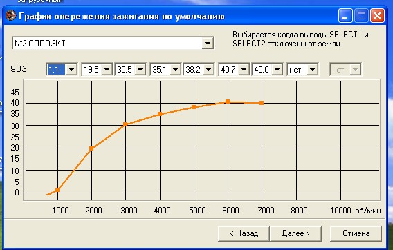

3 911
РобертНСК сказал(а):
где взять "заводской" график? мотор Вихрь-30
Заводского графика не существует. На механическом опережении в принципе не может быть графика. Есть только минимальный и максимальный угол, промежуточные значения зависят от того как быстро ты нажмешь на газ.
Максимальный угол 30 градусов указан в инструкции на мотор.
Минимальный 5 градусов устанавливается механически. При этом в программе до 1300 оборотов надо прописать 0 угол. Думаю Костя со мной согласится, мы с ним это обсуждали зимой.
А вот остальные углы это как раз по испытаниям мотора, то есть по наилучшим ходовым характеристикам.
Я бы предложил тебе график на Вихря, но не имею права этого сделать. График является результатом большого труда и выведен по результатам испытаний. И труд этот принадлежит Константину. Обратись к нему по этому вопросу.

А вот для более точного графика нужна дополнительная программа IgnCalc v2.0, в ней можно рассчитать углы через 200 оборотов начиная с 800 до 2000 об. И с 2000 до 4000 об. через 500, а далее так же через 1000 до 7000 об. Затем полученную таблицу нужно попросту вставить, открыв файл ASM. обычным блокнотом, вместо любой таблицы, полученной с помощью Ignmaster'а. Затем скомпилировать в HEX.

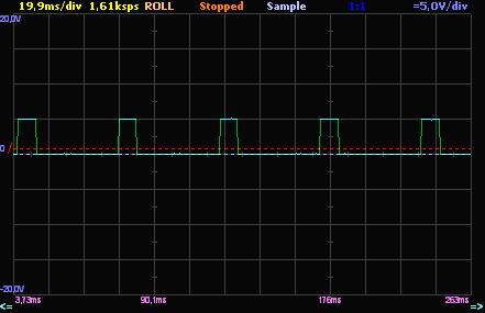

с транспортиром не лазил, но примерно 150 на 30 градусов. мож по осцилке кто точнее вычислит.это на входе коммутатора.
Не та скважность.... :pardon:
