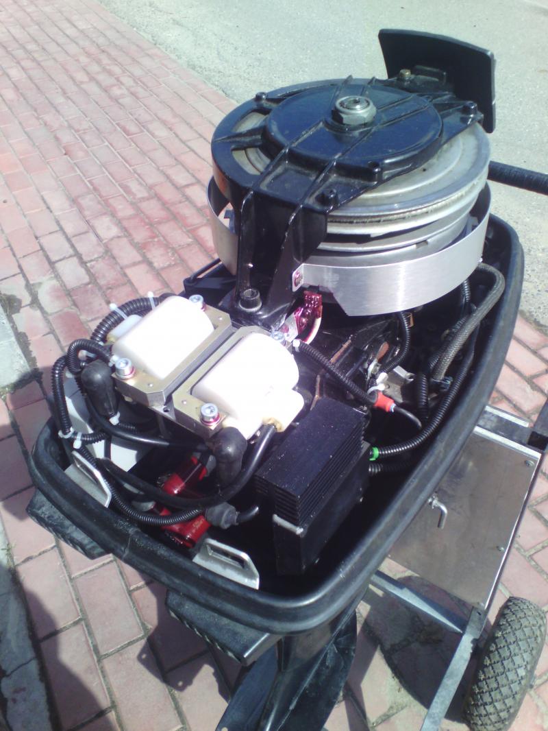

Motorix сказал(а):
Что кстати и видно по следам оставленным на подковках сердечников.
Источник этих следов иной. Ничего никуда не просаживается. Проточили коническую поверхность на маховике - она была с задирами и раковинами. От того и просел.
Motorix сказал(а):
требуется еще один датчик, для него места уже не остается на таком варианте.
Напротив, через 180 градусов, место, где был второй прерыватель. Место свободно. Пожалуйста - можно и двухканальное сделать, и со вторым датчиком одноканальное.
Motorix сказал(а):
В твоем варианте видимо шторку протачивали из цельного круга? Сколько по материалам и работе цена встанет? Хотя этот вариант не самый плохой но реализовать его на любой мотор практически невозможно.
Да, из цельного. Мне это ничего не стоило. За универсальностью и не гнался. Для Вихря, по пути попроще, по наименьшему сопротивлению. Привязка к маховику - заклёпками. Насмерть.

Ребята, ну я же это делал ДЛЯ СЕБЯ.
Ни копейки не платил - ну есть у меня возможности. И с болванками, и со станками, и с мастерами-станочниками. Я эти возможности и использую. Вы попросили показать - я показал. :)
