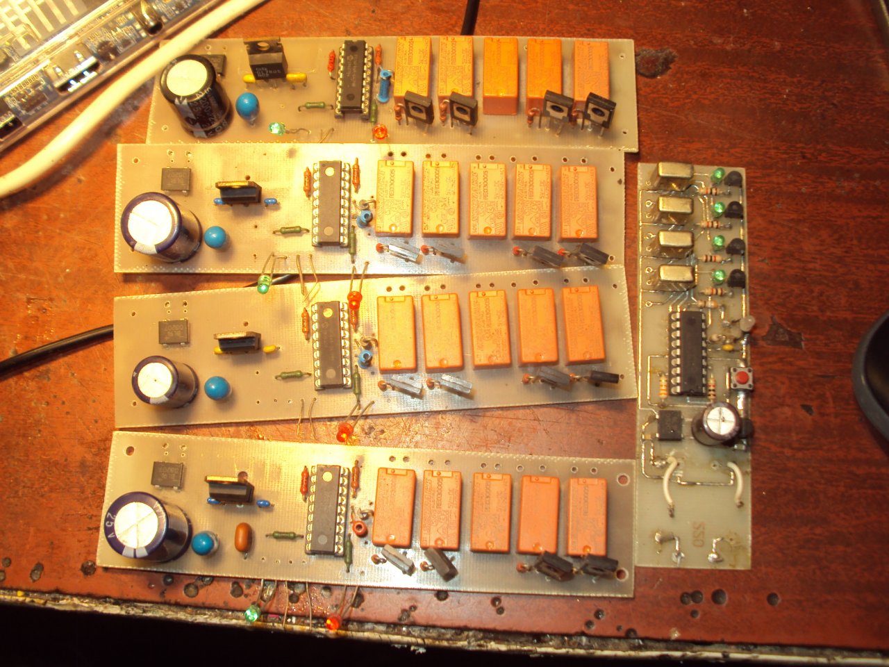

Немного о надёжности 84-х пикушек, лет 14-15 назад, делал эти пять плат, плавное включение лампового усилителя, точнее пятиканального кинотеатра. Владелец попросил слегка проапгрейдить систему управления, вобщем платы с пикушками не дали ни одного сбоя, и не было ни одного глюка.
Правда они ещё не китайские. До сих пор всё отсчитывает заданное время, и когда надо щёлкает релюшками.

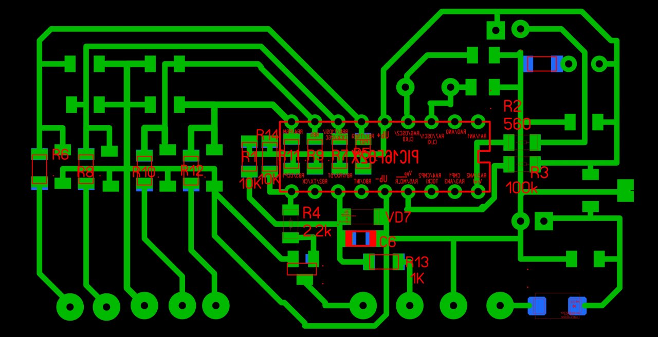

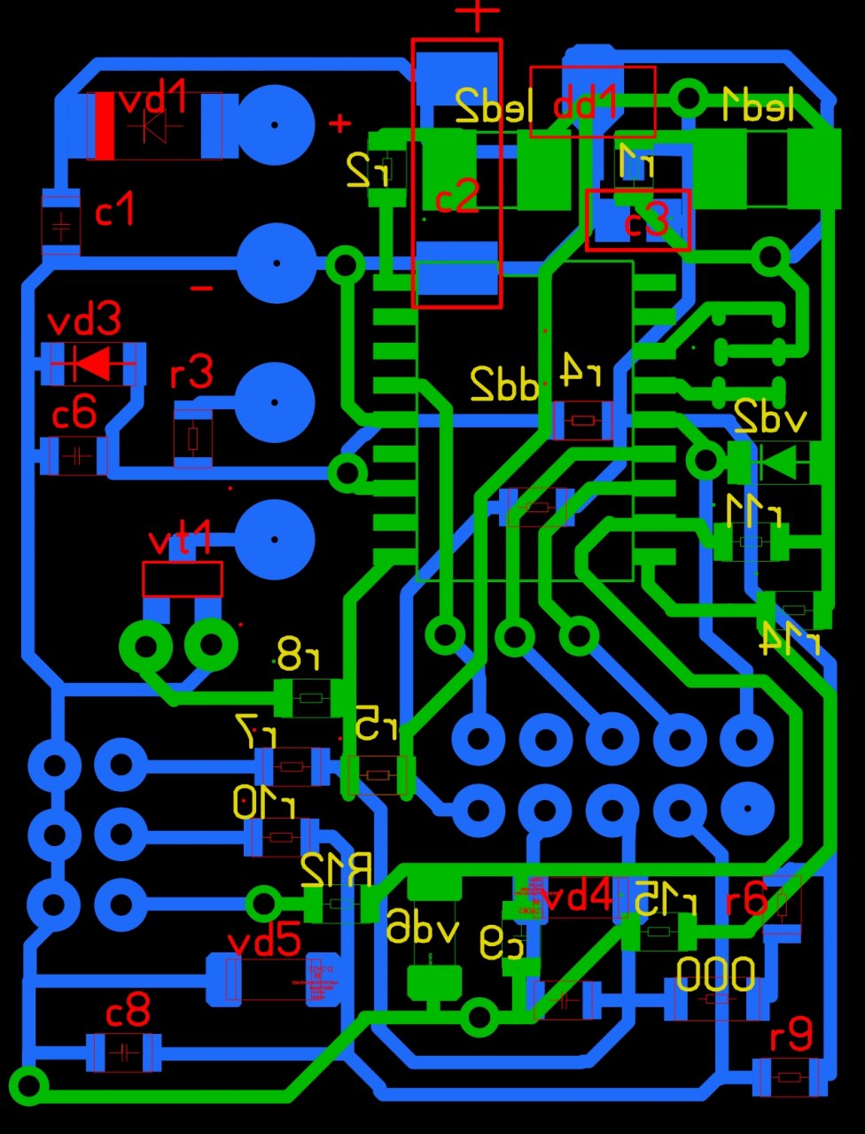

Печатки в спринте под смд без выпайки нету ни у кого ? Разводить лень, плюс много нюансов по помехам... С тырнета по фото на смд минут за 5 сделал, но как то не охото выпаивать чтоб прошить...

Отвечу сам себе, может и людям поможет, перерисовал примерно топологию, ув. IGNAT, единственное транзистор тоже планарный сделал как и вся комплектуха.
