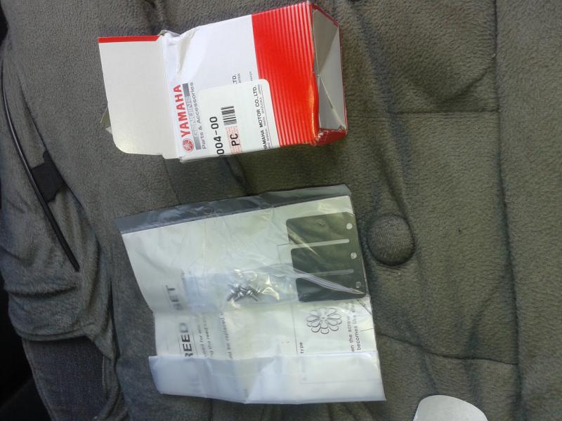

У меня было тоже самое, еще и свечи заливало, оторвало топливный лепесток (клапан), двигатель на гарантии, принес старый без проблем дали новый, поменял сам за 15 минут. У китайцев это болезнь, а японский от ямахи подходит как родной, но стоит 2 т.р.
Сегодня пришел мой заказ на топливные лепестки, взял японские не в сборе а только клапана, хотя есть и в сборе и по такой же цене но Китай, но так как японские не ломает я решил их взять.

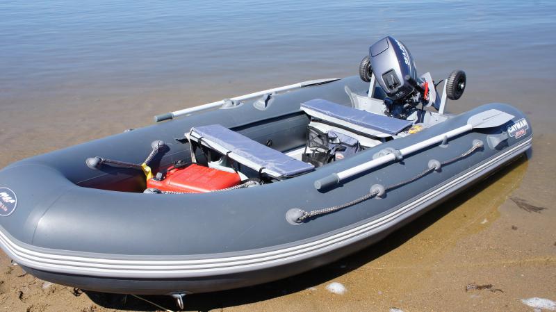

Всем Здрасте,принимайте в свои ряды ПРОШЕК.весь форум перечитал.всё интересно.Был у меня мотор sea pro t 5 s,проблем не было ни каких вообще.(правда был он всего год)теперь гонка вооружений ,купил sea pro oth 9.9 s.заводил в бочке.так для себя погонял часа три-не то!!! Вчера был на большой воде.Завёл с третьей протяжки минут десять покатался на малых оборотах,ну и дальше-больше.Лодка кайман 360.на глисс выходит секунд за 4-5. скорость по жпс 32-33 км.ч.Два груза по 80 кг.винт стоит заводской 11.перед заплывом снял карб-клапанные лепестки как на 15.Мне всё нравится и как заводится и работает мягко. http://ok.ru/video/27596229292

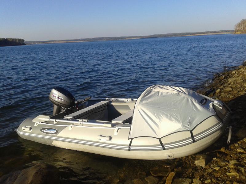

Поздравляю с покупкой за эти деньги очень хороший мотор, ямха 15 сейчас ровно вдва раа больше стоит такчто лучше купить два мотора сиа про, а на счет винта я сломал родной 11 шаг и купил два китайских 9 и 10 так как 11 шаг не было а 12 я побоялся, сейчас заказал себе на али экспресс тахометр вот и хочу подобрать для себя скоростной и грузовой винт и еще неделю назад друг купил мотор сиа про 15 и лодку гладиатор 370 вот и ему тоже подберем.

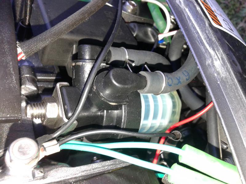

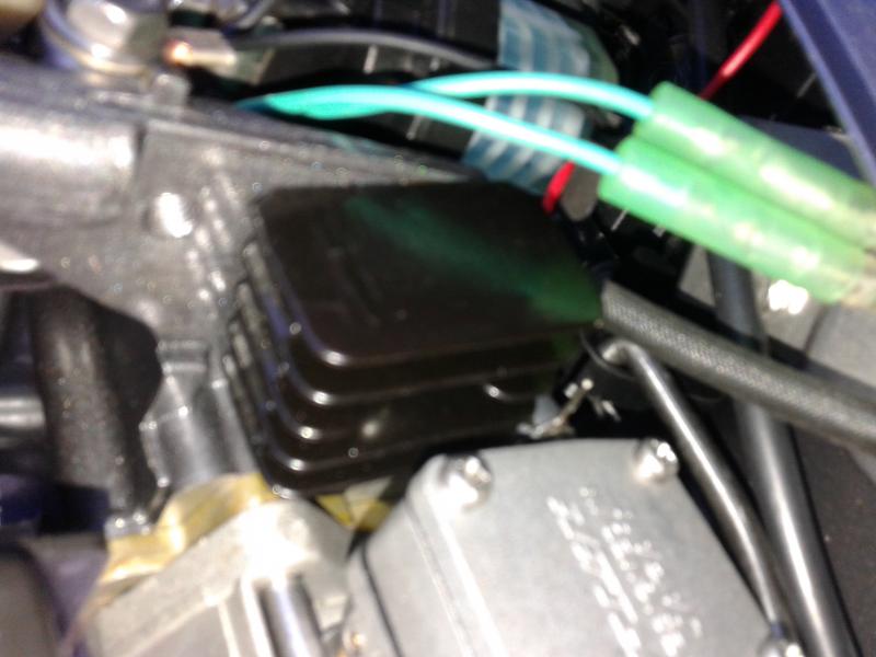

Вчера мотор обкатывали, после часа спокойной езды по пытались выйти на глиссер в пол газа при загрузки 3 взрослых и один ребенок, на 11 винте тяжело но вышла. И мотор идет уже сразу с обклеенным внутри колпаком есть выпрямитель на 12 вольт и есть фильтр тонкой чистки. И на карбюраторе надпись japan.

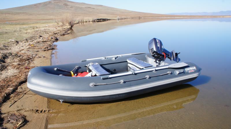

Красава!!! вот мой.
