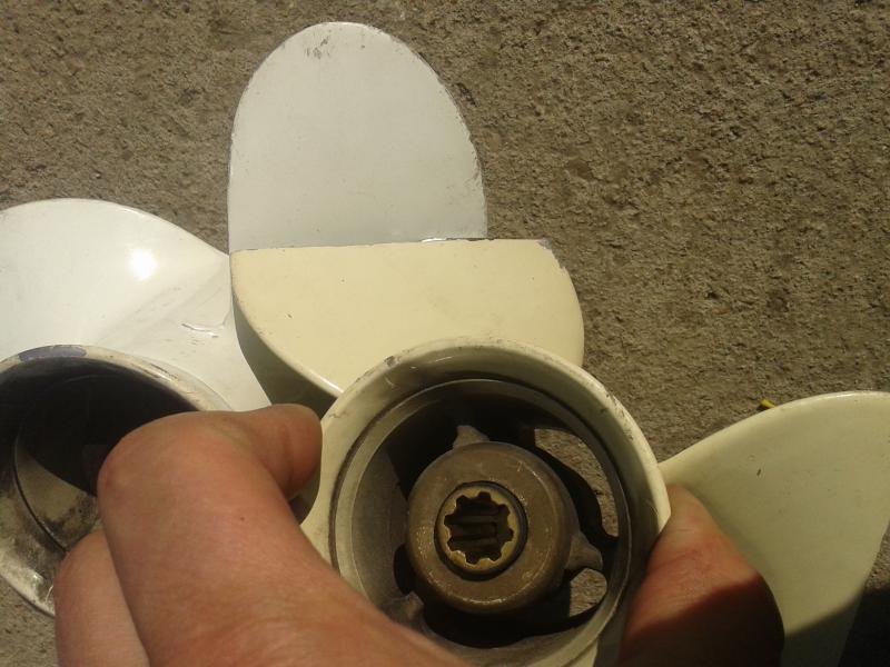

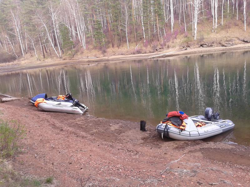

вчера катались по заливам на трех лодках, гладиатор 330+меркури 15, гладиатор 370+сиа про 15 и нисамаран 320+сиа про 15, меняли винты между двигателями сиа про, так вот вывод на винтах китайской марки E.Chance с шагом 9 и 10 разницы вообще ни какой нет и эти оба винта значительно уступают по скорости родному винту который продается с мотором сиа про 11 шагом, и лопасти винта E.Chance значительно уже чем у родного, а меркури на своем 9 винте бежит так же как и сиа при с 11 винтом.
levinx
12.03.2014
396
11
Nissamaran 320 tornado
Амур
Родной винт шаре чем я купил.

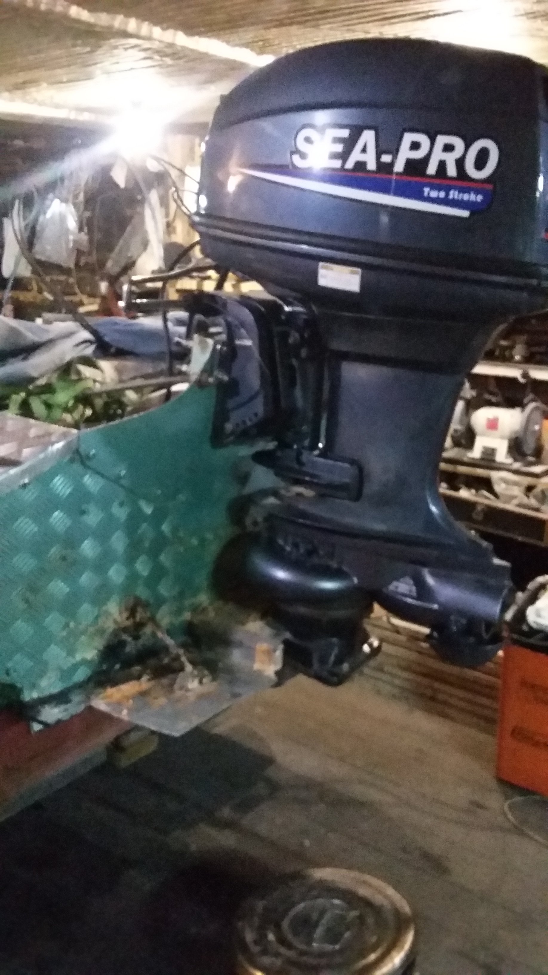

что-то полнейшее молчание про китайцев.стесняются что ли?у нас предлагают сиа про25, за 77тыров.2!года!гарантии!предлагает"рыбачте с нами",вроде не кидальщики.делитесь опытом эксплуатации.спасибо.
Кто что говорит, кто хвалит, кто хаит. У меня сеа- про40JET сизон откатал, намотал 150 моточасов стоит на лодке с дистанцией + подшита высокомаликулярным полиэтиленам 1см.. поэтомуи взял 40-ку. Проблем пока небыло вообще, запровлял 93-м, масло хадо лил 1к50, при обкатке1 к25. Работае чотко, везет отлично. Зимой подготавливал к сезону разобрал улитку, проверил все узлы ( подшипник,приводной вал, импеллер, обичайку.) Единственное что я сделал подложил две шайбы под импеллер, чтобы зазор между обичайкой и импеллером был 08мм. И все. Вобщем лично я пока ничего плохого сказать немогу. Заводиться как со стартера так и в ручную с пол оборота, а дальше время покажет. Ну а хаят, я думаю потому что китаец. Мне пока нравиться, на ямахе 30JET, правдо лодка мкм была, в 16 году весь сезон откатал. Сеа про лудше, конешно 30 и 40 не сравнить, но мкм не подшита, а обь подшита она тяжелее. А так ничем не отличаеться от ямахи 40 только финансоми и может быть ресурсом, но это время покажет. Да интейк я сразу купил проходимец и не зря, мрасс - су бывает мелкая, камни сапогом конкретно пару раз ловил, все целое. Дюралевый сапог рассыполся бы.

Вот фото

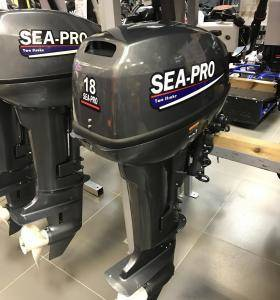

Всем доброго времени суток.
Может кто-нибудь видел новый Sea-Pro T18S или ,возможно, имеет его?

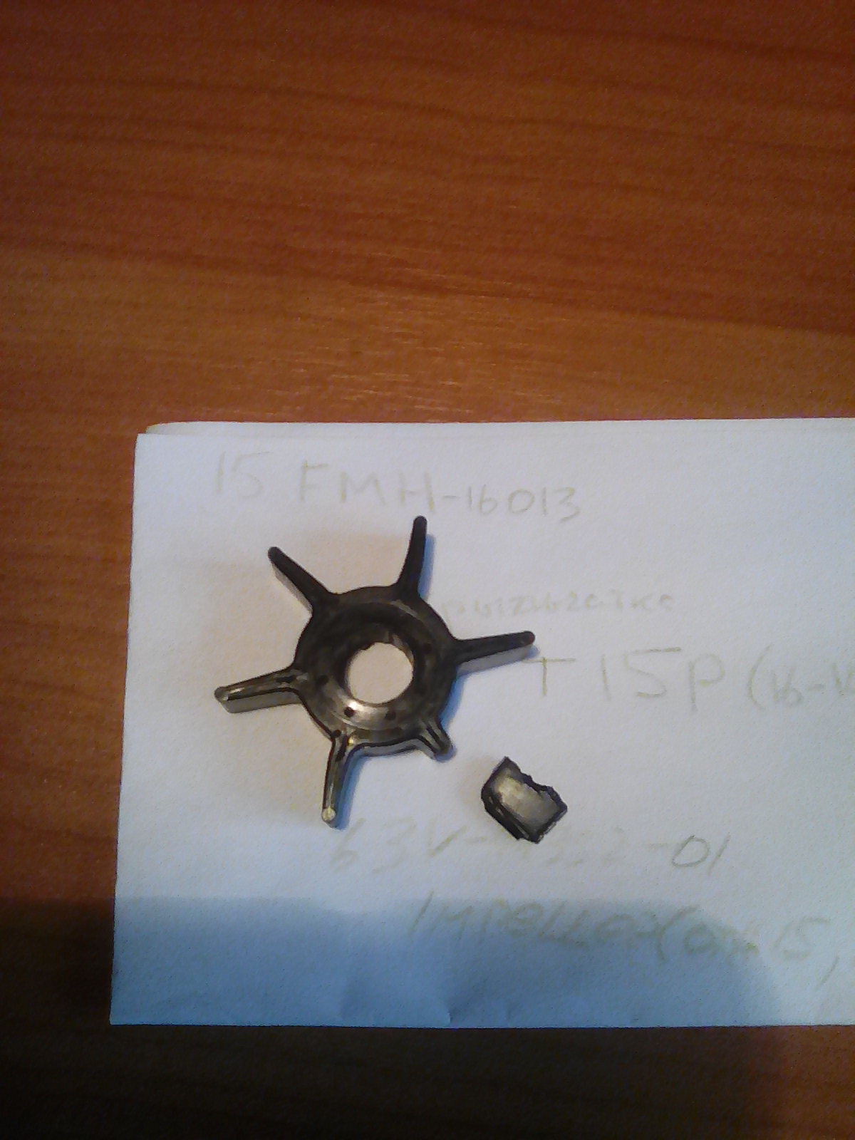

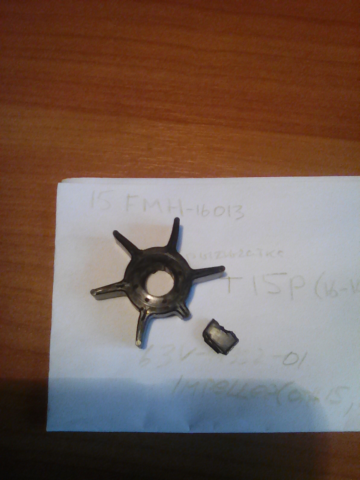

У меня Sea pro T15S,эксплуатирую с 2013,проблем не было,правда и не сказать,чтоб очень уж большая наработка,доволен мотором полностью,но случилась такая бедаIMG_20180610_164910.jpg
Подскажите пожалуйста,где можно заказать?заказывал ли кто с али экспресс?возможно ли какое то время эксплуатировать без лопасти крыльчатку(пока посылка придет)?или только куковать?
26 925
2 059
Без лопасти нельзя, можешь мотор перегреть.

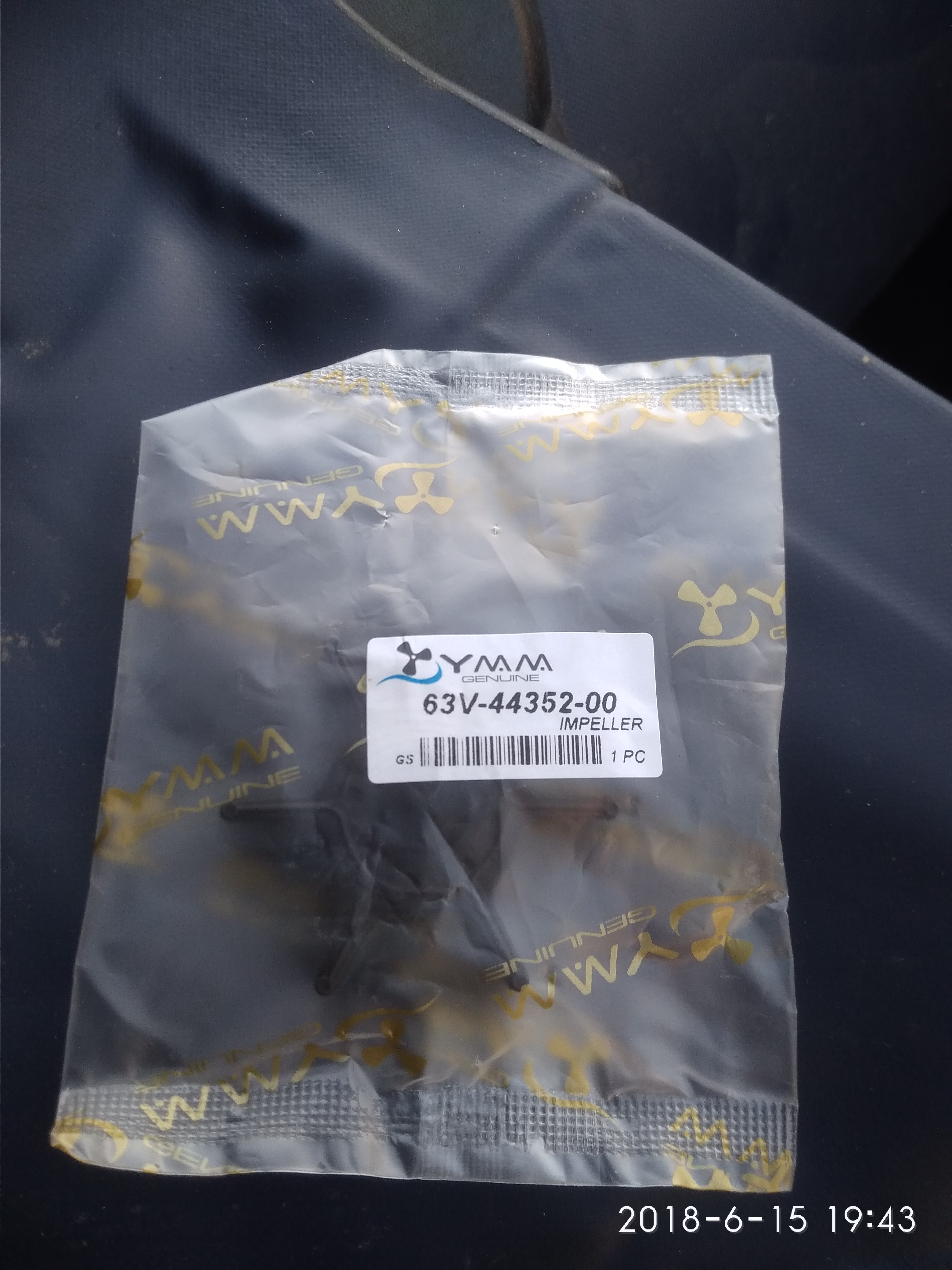

Подскажите,пожалуйста,где в Москве(Подольске,Чехове,Серпухове)можно купить крыльчатку на Сиа про т 15с(Ямаха 9,9-15),чтоб не ждать пересыла?
26 925
2 059
В мск магазинов нет?
3 156
1 311
Вот тебе ссылка, посмотри на ней. Хоть и зап.части Хайди, но разницы никакой, и в Москве сразу приобретёшь. http://zipmarine.ru/catalog/zapchasti/2_kh_taktnye_/15f/reduktor/

Dalnoboi
12.06.2017
74
Калужская губерния
Иван
Nissamaran 360,Казанка
Sea pro т 15s
Бывая в мск, скажу одно. Магазов там "до хера"
к чему вопрос не ясен...
Хм.что именно Вам не ясно,юноша?к чему я спрашивал адрес магазина?чтоб купить нужный товар,разумеется.Арчибальд,например,понял и помог,спасибо ему,я заказал крыльчатку,после завтра заберу.или Вам"бывая в мск",кажется,что тут таджики по улицам разбрасывают лодочные запчасти?так таки нет,уверяю Вас.но,все таки,спасибо за участие!с наступающим праздником!(я правда,так толком и не знаю, что это за праздник...

Как и откуда цены формируются-загадка великая!(хотя,конечно,разгадывается просто)цена этой крыльчатки ,по сути цельнолитого кусочка резины,на который материалу ушло как на пачку гандонов,и в производстве,я думаю не сложнее-от 200р на алиэкспрессе до 1700 в сервисном центре при яхтклубе.в разных интернетмагазах-400,600,700,1000р....я понимаю,что разные производители возможно,но скорее всего просто разные барыги.

Наконец то,дождался!собрал,завтра на воду,ещё раз спасибо Арчибальду!

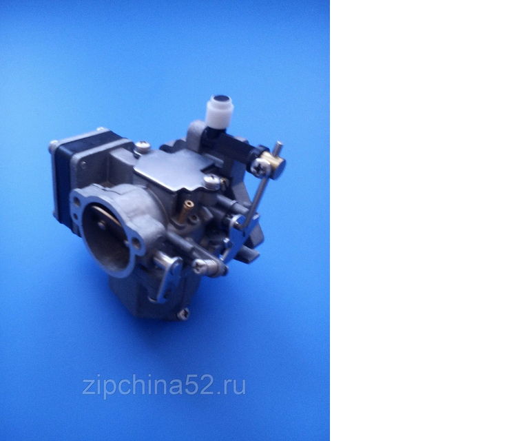

Повторю вопрос и в этой теме? "Здравствуйте! Подскажите, пожалуйста, где на карбюраторе мотора Sea-Pro T 9.8S, находится винт качества?"
3 156
1 311
На картинке один с пружинкой, второй жёлтенький такой около фланца прижимного, сверху видна крышечка, вот около неё. Надеюсь подробно объяснил, если ты в интернете не можешь посмотреть. Другой картинки не нашёл.
