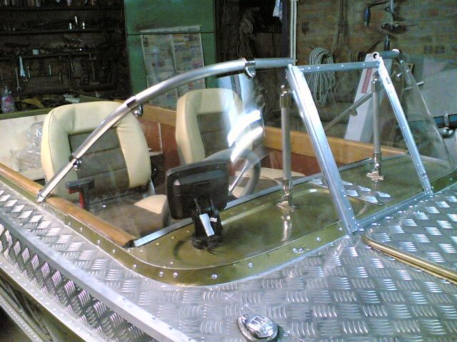

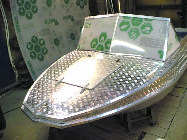

:? Ну на счёт рифлёнки про "цыганский"вариант это ты зря батенька! За частую бывают случаи когда без неё родимой ,хоть выбрасывай лодку.Лодкам по 30-40 лет и жизнью так потоптаны что мама не горюй!Палубы как будто рота десанта с неё десантировалась! А нижний корпус хороший. И что с ней делать в этом случае? :unknown: Рихтовать и шпаклевать? По весу г...но вопрос.Лист 1,5мм при размере 1,20 на 3,00 шестнадцать кг всего то.За частую многие разного хлама в лодке больше возят(выгружать лень) так,на всякий случай.Можешь другую альтернативу предложить? Буду рад послушать. :| Вот к стати такой вариант ремонта. :pardon: Если блеск не нравится то можно и покрасить,но на моей практике был только один случай когда после ремонта клиент(конкретный охотник)попросил раскрасить в камуфляж.Ну это специфика применения лодки ;)

Ну на счёт рифлёнки про "цыганский"вариант это ты зря батенька! Полностью согласен с Воучыком что рифленка незаменимый практичный очень легкий по сравнению с фанерой матерьял для лодки.Просто видимо на помойке рифленку не найти :hahaha:Отсюда такие высказывания у человека про рифленку. Как то так :crazy:

Илья, не только на помойке, но и в магаг нет рифлёнки. А я для палубы стелю коврики джутовые. Не скользит и не блестит. Тут уж кто что может. С уважением.

:) Юзик,да ты не искал! На на здоровье ! В Темрюке нет но Краснодар то рядом.ПКФ Металл-Сервис 8 800 555 37 66 звонок по России бесплатный .Лист рифлёнки 1,5 мм стоит 5228. ;)

Рифленка самый простой и дешевый вариант отделки. чтобы скрыть все недостатки(на самоотливном рецесе сам прятал)
а вы спросите у продавцов. сколько стоит лист дюраля("героин" дешевле).Я же написал что использовал по необходимости
Дюраль в работе звенит и с годами не начинает плакать.

Володя, мне рифлёнка по любому не подходит. Всё таки вес увеличивается на много. Я и без того всё лишнее выбрасываю. По мелякам приходится ездить. Днище закатал в пластик и на 27 кг вес увеличился. А это лишний бак бензина.

Ну дюраль тоже разная бывает и что значит "плакать"?По цене он дешевле рифлёнки.В выше указанной конторе лист Д16АМ 1.5 мм 3245; Д16АТ 4265;Д16АТ 2мм 5649.Так что ты не прав! Я так думаю "герыч" по дороже будет! :D На счёт пола не всё так однозначно! Если на фанеру то и 1.2мм хватит,а если без то и 2мм играть будет :pardon:

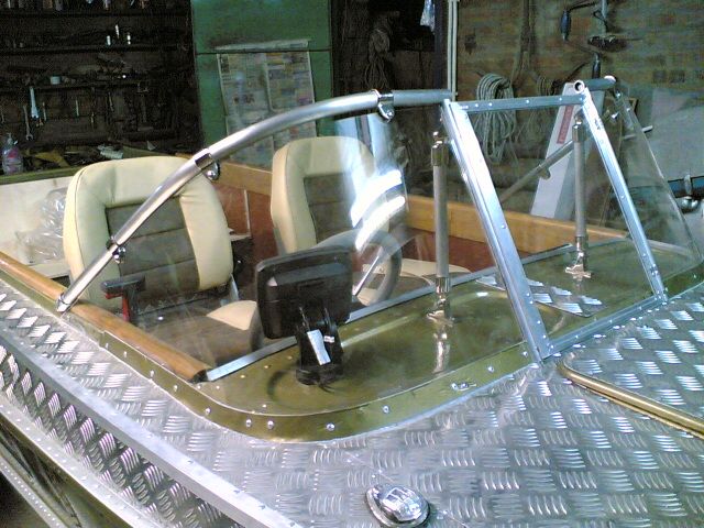

докер просвяти ученика почему провод датчика эхолота по другой стороне от рулевого троса,,,,

В инструкции к эхолотам указанно .Так как в кабеле от двигателя проложен сигнальный провод на тахометр.Он может давать помехи для корректной работы эхолота.На практике не проверял,но при монтаже придерживаюсь инструкции и всё. На счёт ученика,зря ты о себе так! У нас тут каждый сам себе МАСТЕР!

Спасибо намотал на ус .... Ну вот буду переделывать!!!!
