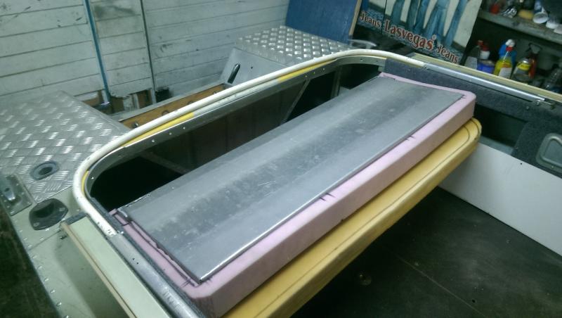

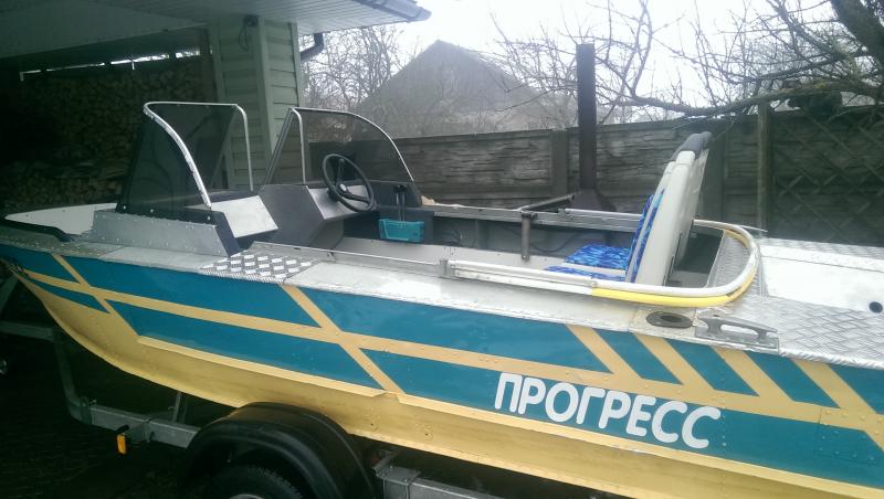

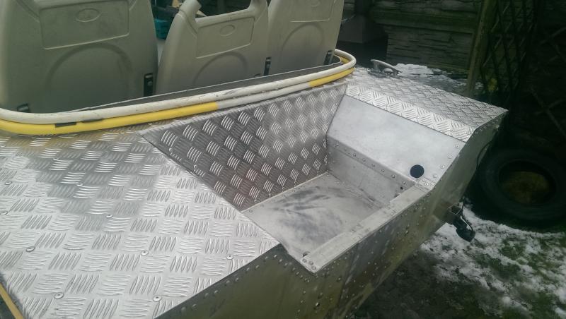

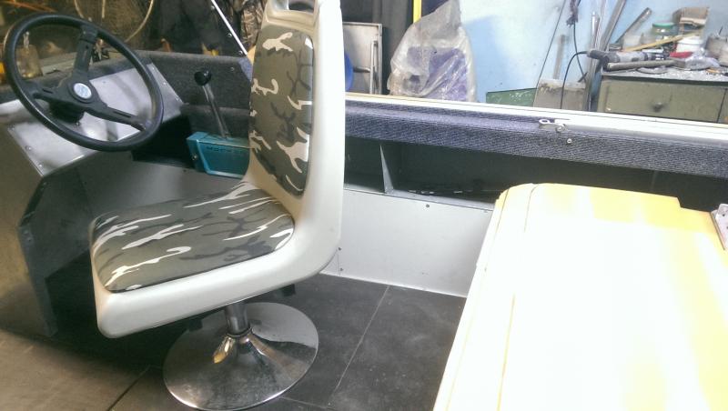

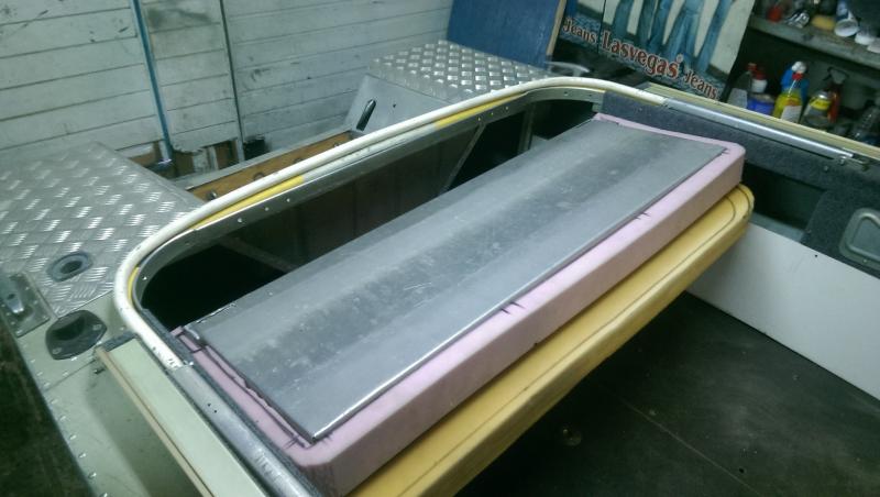

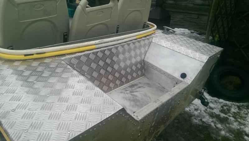

Спасибо всем, кто сидит в компьютере, в свободное от рыбалки время. Представляю Вам купленный два года назад Прогресс. Две зимы плодотворного труда в гараже, привели к тому что имею.
В наличии есть такие документы, что не идёт речь какой Прогресс. Получились такие параметры: сидя на румпеле Suzuki 25 4 такта, скорость 38 км/ч, на 12-ом винте. Тюнинг лодки продолжается, на 80% всё сделано благодаря вашему форуму. С компьютером я на вы, прошу сына. Если есть вопросы по тюнингу или ремонту, задавайте... отвечу!

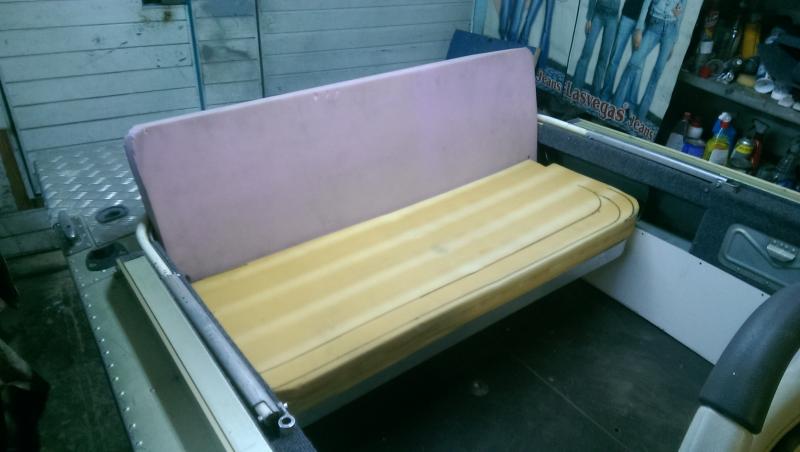

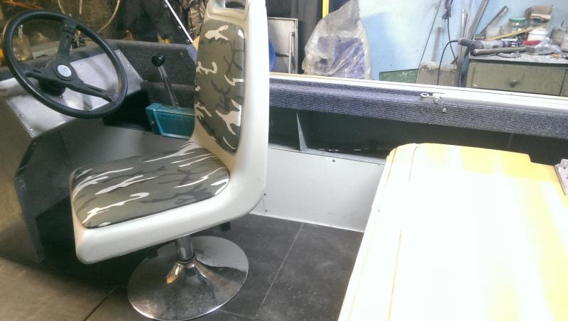

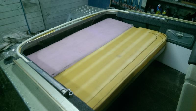

Привет Саш, и Добро пожаловать на форум! Работа видно проведена не малая, по корпусу прекрасно :good: , но ИМХО задние сидухи не айс. Легкие они - хорошо, но во первых стоЯт высоко - пассажирам будет не комфортно, и учитывая ещё тот факт, что на П-2 все брызги обычно на них прихОдятся - прИмут всё в пОлной мЕре :) ... И к мотору не совсем удобно, хотя я так понимаю средняя спИнка откиднАя должна быть по зАмыслу :yes:

Спасибо за замечание!

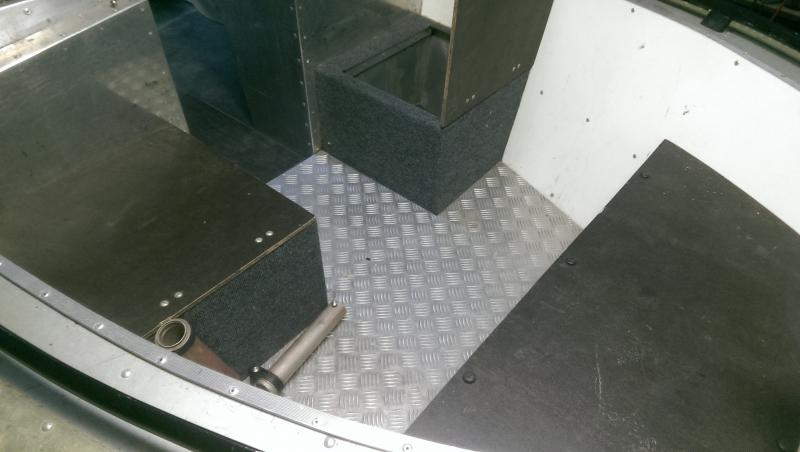

Сиденья закинуты для примерки, я от них отказался, делаю диван. Фотографии выложу вечером.

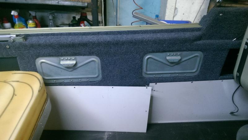

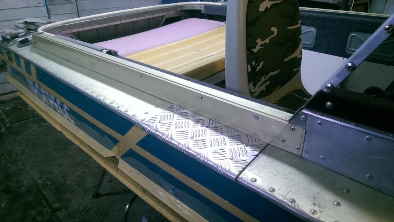

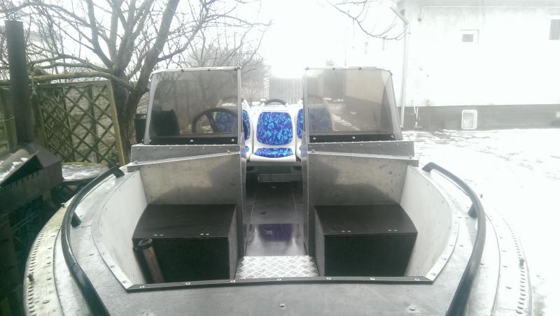

На данный момент, поднял борта на 7 см. чтобы не сильно брызгало и добился желаемого результата, особенно внешне.
Из-за древности катера, шильда была утеряна, неизвестно в какие года :)
У нас, в Белоруссии, большую волну, найти очень тяжело. Поэтому нос был вырезан, для увеличения жизненного пространства.

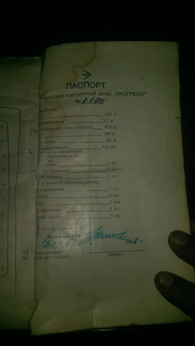

А в паспорте не написано 40лс?

..Сиденья закинуты для примерки, я от них отказался, делаю диван..
Аааа... понятно, тогда всё гут :good:

Знаю, данный вопрос интересует многих на форуме. В данный момент, инструкция мною проходит рестоврацию. Т. к. дед на совесть склеил инструкцию силикатным клеем, в доисторические времена. Надеюсь данную строку инструкции отреставрировать.
9 560
4 780
Не особо напрягайся по поводу реставрации! На первой странице написано "Туристко-прогулочный катер"!Слово катер главное. С лодками под 30 сил шли документы со словом "моторная лодка".

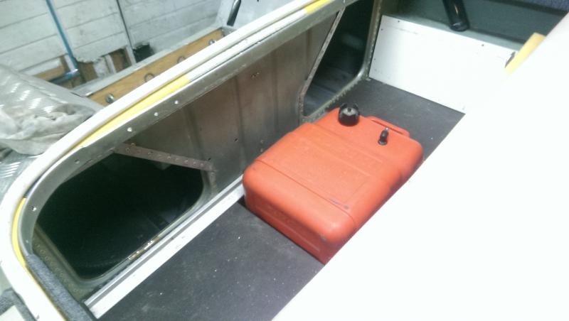

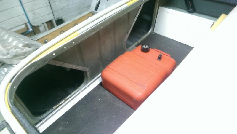

Здравствуйте. Вопрос по авто бензобаку. Ставил кто-нибудь? Чего ждать плохого и работают ли такие вещи в компании с ПЛМ? Взял бак от Нивы. Вроде и разместился красиво, но сомнения мучают. Пока не похоронил его в дебрях, может есть моменты на которые стоит обратить внимания. Спасибо.
9 560
4 780
Да работает .Только надо исключить контакт метала с лодкой и хорошо продумать креплнния

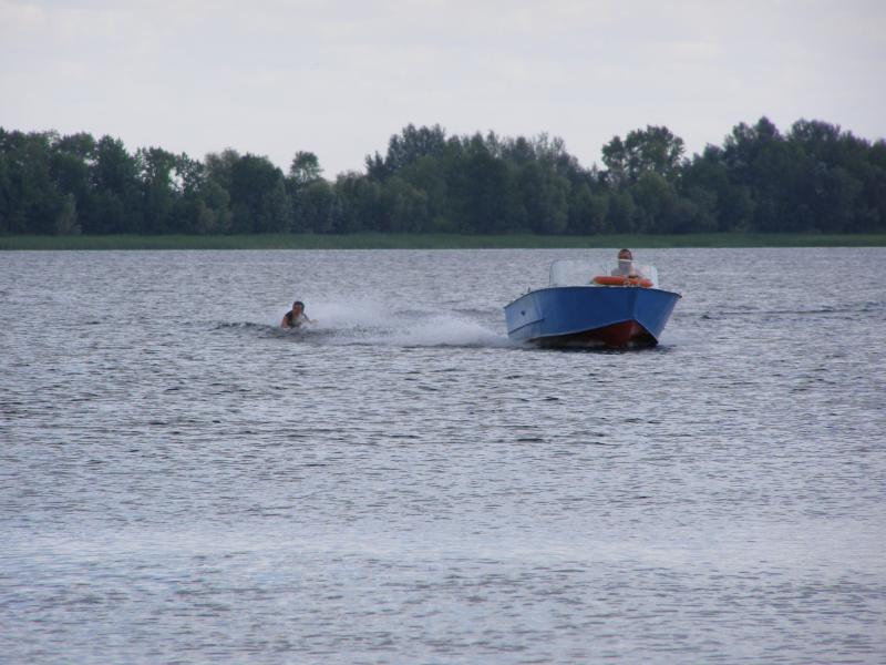

Спасибо за отзыв вопрос гидрошайб у меня тоже возникал но так как данную лодку я использую только 1 сезон и под Suzuki 15 лс 4 такта. 2 человека глисировали а под 25 4 такта сузуки летим 37 км в час при оборотах тахометра 5240 то понимаешь гидрошайбы тебе не нужны на Украинских, рыболовных сайтах рассматривался вопрос о правильном и неправильном прогрессе.

Возник вопрос прогрессоводам! Сузуки 25 4 такта V-tvin приобретен осенью. Вытянет ли он лыжника на данной лодке?
28 259
2 880
До 40 кг норм будет.
До 60-70 вытянет умелого лыжника
Дальше очень сложно.......

А сложного-то чего? Пойдёт лыжник, только в водоизмещающем режиме...
Есть в этом и плюс - если троллить, к примеру, белую акулу, то чем меньше скорость лыжника, тем больше поклёвок.. :hahaha:
Вообще, мотор для ленивых.
Для 25ки приблизительно так: Н12" ~= Н305 скоростной, Н11" ~= Н279 средний, D11xH9 ~= D279хН228 по "Нептуново-Вихревски", т.е. получится ооочень хороший грузовой винт :good:
з.ы. 25ка на Н9" 80кил-го лыжника с опытом = легко :yes:

По-моему, очень хорошо видно, где бы раздобыть похожий паспорт... завидую даже, у ГИМСа и вопросов не должно остаться.

Один в один с моим "дедом", у меня август 68-го, серийный номер только по-больше. Да и паспорт цел. При регистрации Тохи 40 вопросов не возникло...
