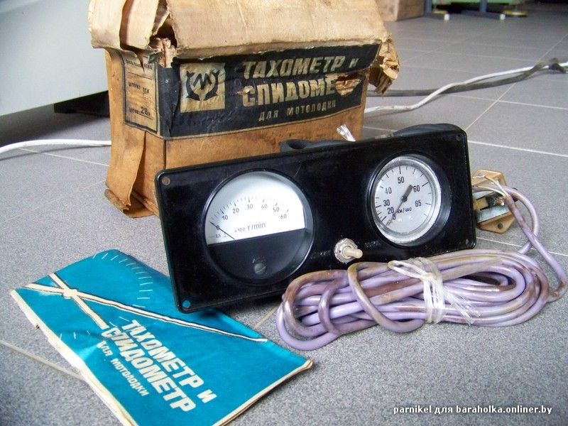

Классная вещь, давно ищу что бы купить, но пока не везёт.....

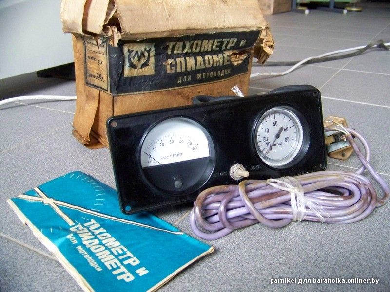

Тёска. могу помочь в данном вопросе. Созванивался с хозяином у него их 4 штуки. Цена вопроса 20долларов(трубка Пито в комплекте)
Вопрос пересылки решим

Гуру, советских лодок, неужели такого девайса никто не видел? Это же не новодел и не китай, поделитесь информацией...
А то 10 просмотров и не одного коментария (Тугарин сказал - Класс!).

Ух, ё-моё! Монстрячья вещь, неужели такое ещё есть в нетронутом виде, типа муха не....?? Тоже бы прикупил такой комплектик - можно организовать, если не тяжело и есть в наличии????

А каких коментариев ждешь? Вещь древняя, советская, только че с ней делать то, выкинуть современные приборы купить у тебя это. Че то ни кто к советским,ни китайским, ламповым телевизорам не возвращается.

Ну, это ты зря, дружище! Древняя, это когда со старого Прога монтировкой отдирают. А тут нульцевая антуражная вещь. На Байлайнере, скажем, не в 3,14зду ни Красную Армию, а на Прогрессе будет смотреться, особенно, если Прожика под оригинал делать.
Я в своё время на УАЗку ставил танковые фары и по приборам кое-что с военной техники - смотрелось (именно для УАЗа) очень органично, да и работало на совесть.
На фото узнал провод сиреневого цвета - у меня такой же на погружном насосе "Малыш" советском. Кстати, качественный провод.

Вот комментарий "реф-меха": "Спидометр показывает тоже правильно, но начинает работать только от 20 км/час: Я вместо манометра д.60мм 1,5 ати поставил д.100мм на 1 ати. Показывает от нуля."

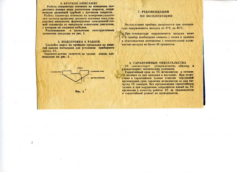

Zhinger
13.01.2016
505
97
Брестская обл.
Progress
Suzuki 25
Везунчики .а мне ничего менять ненадо (поэтому и искал в интернете.хотел ставить KUS / а нашел два прибора в три раза дешевле)
И вообще я ничего непродаю!!!!!!!!! ВОПРОС остался (можно привязать этот тахометр к современому 4х тактному мотору )
Володя загляни в личку!!!
3 907
Zhinger сказал(а):
Форумчане. помогите. нашел в интернете такое кино. Привяжется ли данный тахометр к 4-х тактному мотору?(встречаются иногда осколки СССР)

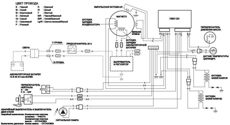

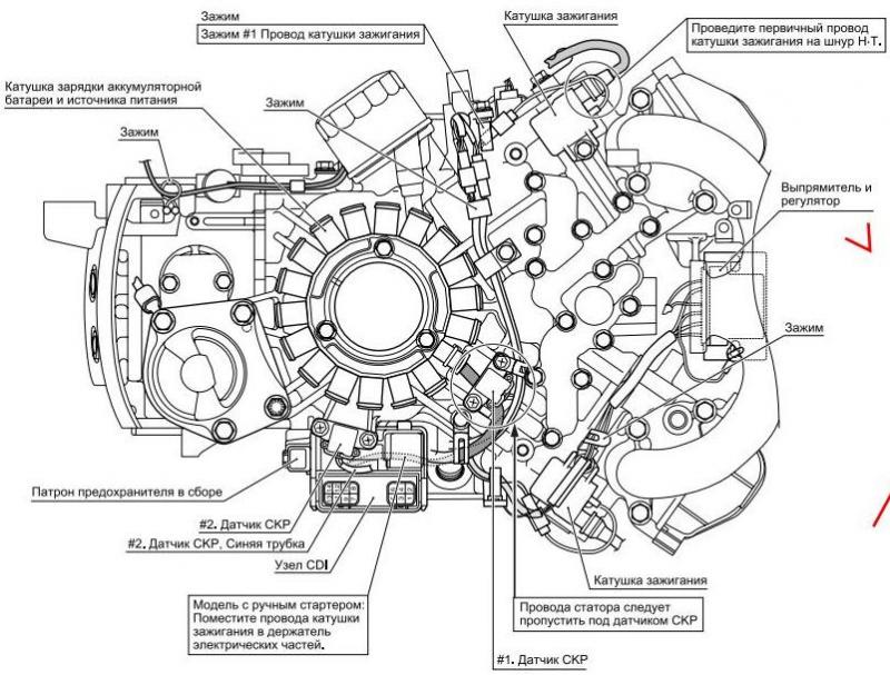

Да. очень хочется. На моторе есть выходы с катушки генератора: красный и желтый
Володя с твоих слов реф мех я нарыл эту тему Спасибо!
3 907
Сколько катушек на генераторе стоит на твоей сузе? (общее количество всех включая зажигание)

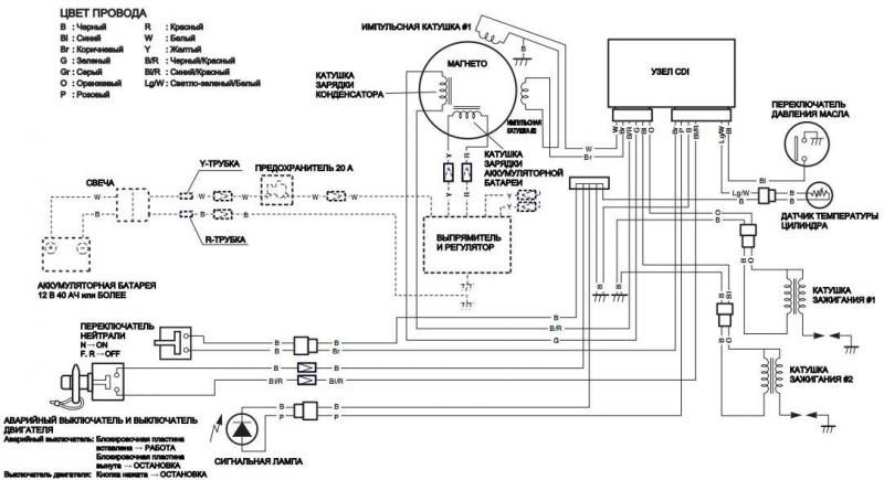

Танкист, я далёк от тех тезисов, которые ты написал. Но благодаря моему старшему сыну, из мануала, выковыряли эти схемы. Мне кажется их будет достаточно, для понятия твоего вопроса.
3 907
Схема прибора ТС примитивна, добиться адекватных показаний без изменения схемы не возможно. Но сложность не в перепайке элементов схемы а в оснащении приборами для настройки схемы если таковые имеются, то вполне приемлем вот этот вариант изменённой схемы. topic2560.html#p59353 Подключение в этом случае к одной из катушек зажигания №1 или №2 без разницы.
У тебя как с паяльником и радиодеталями налажены взаимопонимания?

Большое спасибо! У меня сосед "КУЛИБИН" спит с пояльником, поэтому проблем со сборкой схемы не будет.

Очень хорошо! Тогда мои рекомендации для радиолюбителя: Провести градуировку прибора после изменения схемы генератором звуковой частоты, согласно таблице или расчета количества и частоты импульсов за оборот. Буду рад получить данные о линейности работы схемы после настройки и градуировки и возможные изменения в номиналах и деталях.
