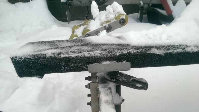

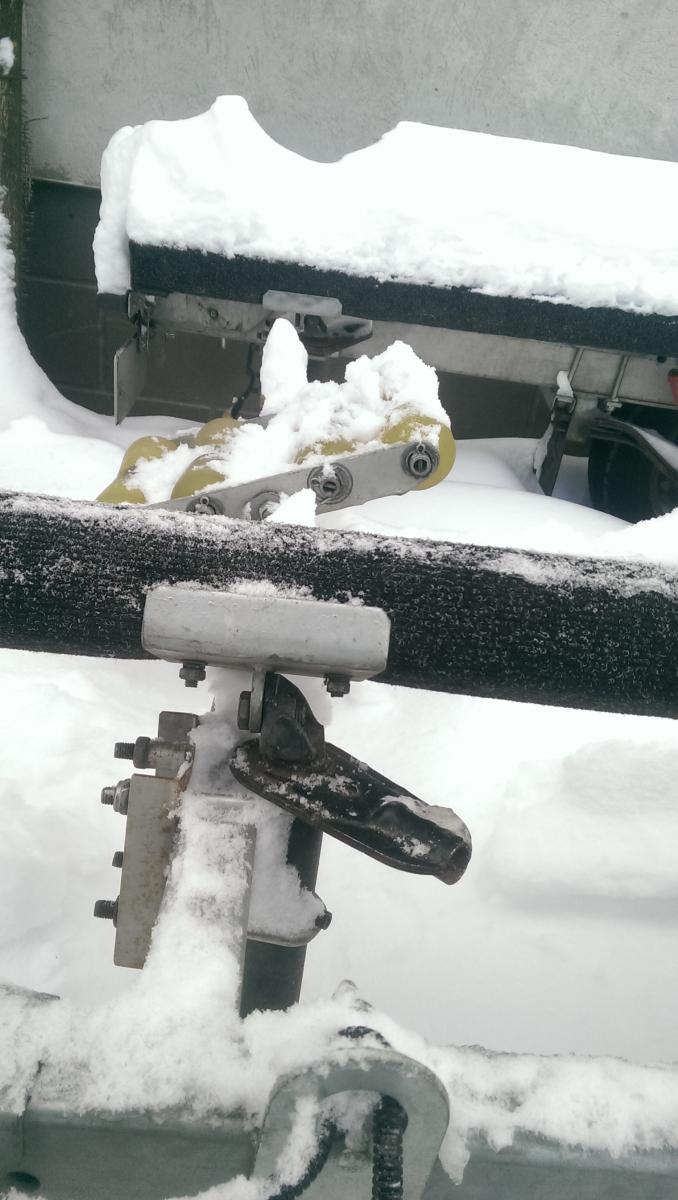

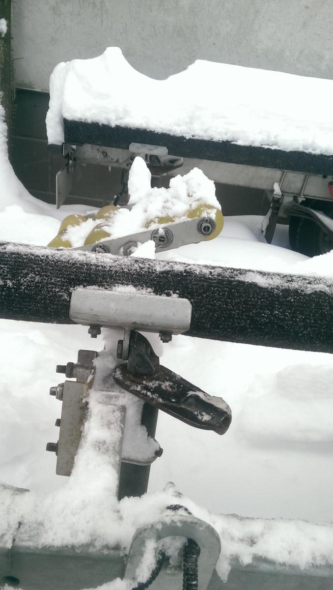

Для лучшего спуска на воду, приделал автомобильные червячные домкратики. Лодка сходит в одно лицо, по роликам, одной рукой.

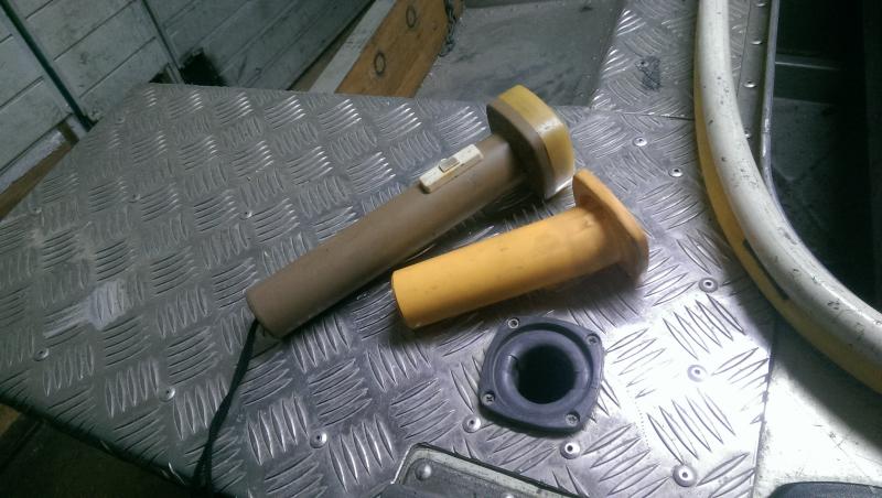

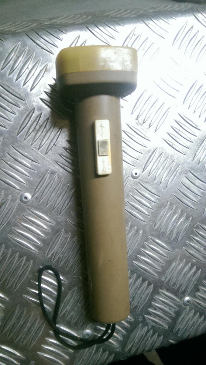

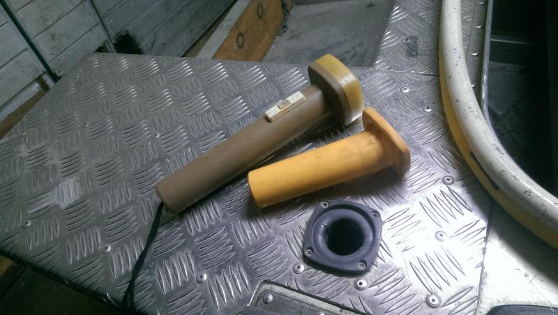

Бюджетный вариант подстаканников. Цена на блошином рынке, 10000 бел. руб = 35 рос. руб. У нас в городе, есть авиа завод. Много чего попадает на блошиный рынок (с советских времён) начиная от заклёпок, заканчивая выключателями.

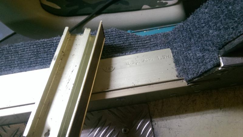

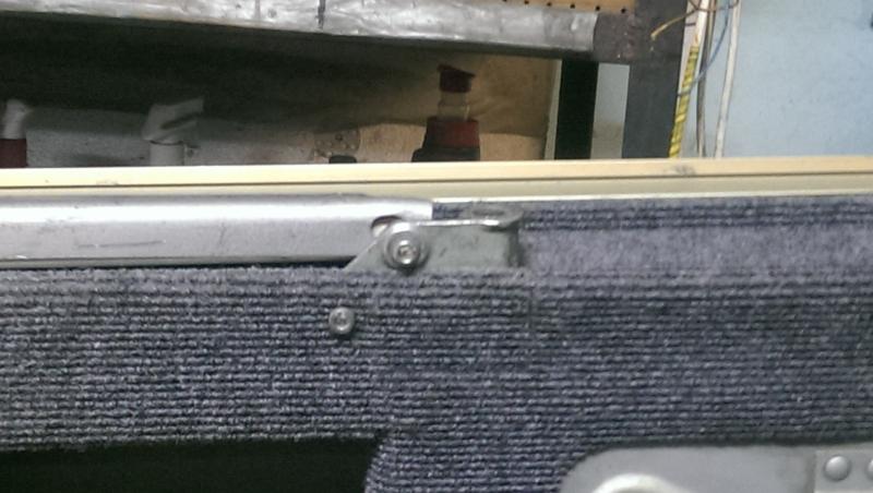

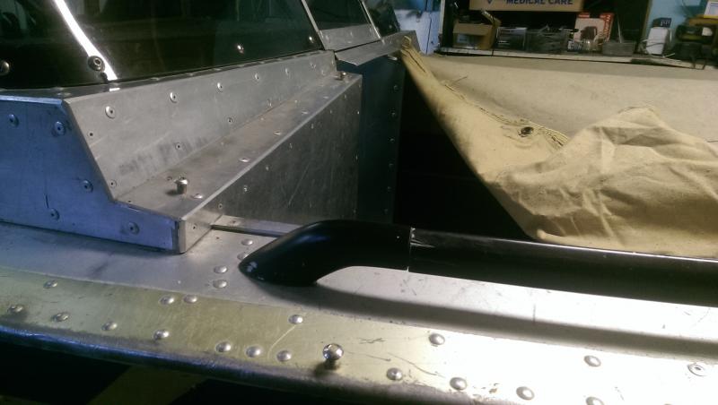

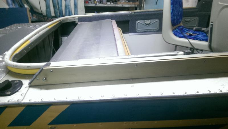

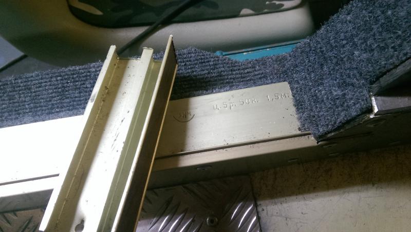

Борт поднят на 7 см. благодаря старым советским корнизам. Которые в свои времена были почти в каждой квартире.

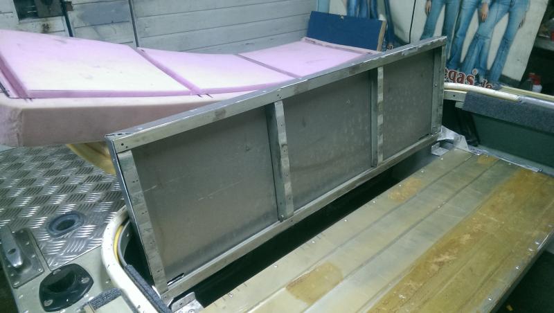

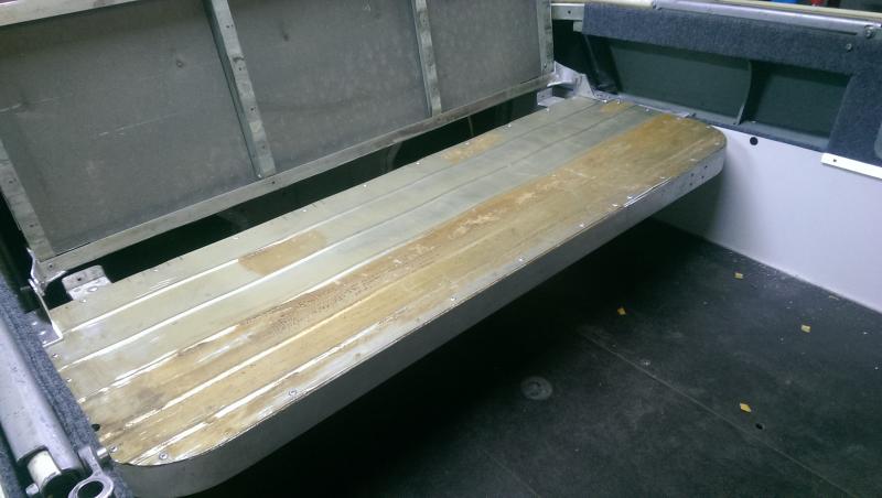

Есть хороший знакомый, на приёмке цветмет, ему на приёмку приволокли полку из поезда(вагона). Очень пригодилась, как седушка, при небольшой переделке. А спинка родная, 68-го года.

Александр, а в чём удобство приподнятых бортов? Заливание и брызги? Вижу по фото, поднято не по кругу...

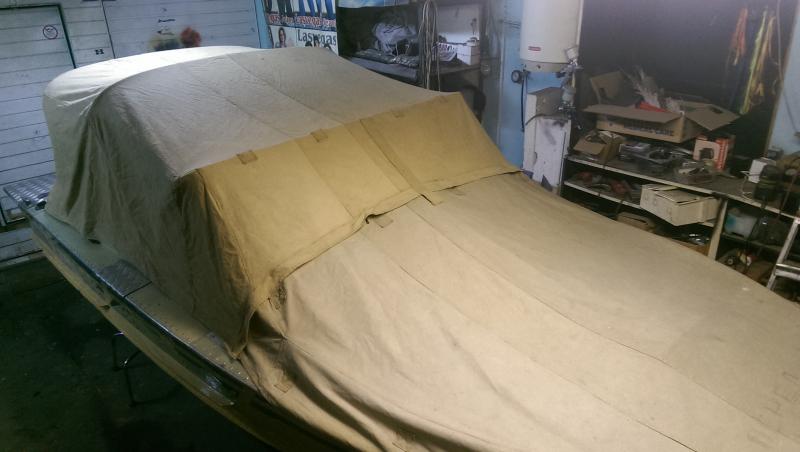

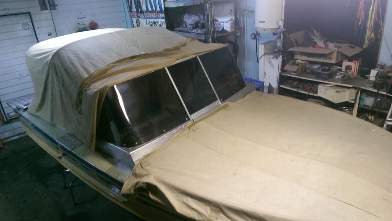

Эстетические продление камандора, очень удобно ложить руку или ты на румпеле или за рулем летом коснулся проблемы: спальный тент с боков задуваль ветер, было некомфортно думаю с поднятием борта проблема отпала. Тент тоже бюджетный вариант (был куплен в камиссионном магазине за копейки, брезентовый тент для жигулей и перешит под лодку). Не течет 100%. Дуги тента родные но крепёжная планка удленена на 5 см. за счёт этого тент стал выше. (Печатает сын извините за ошибки!!!).

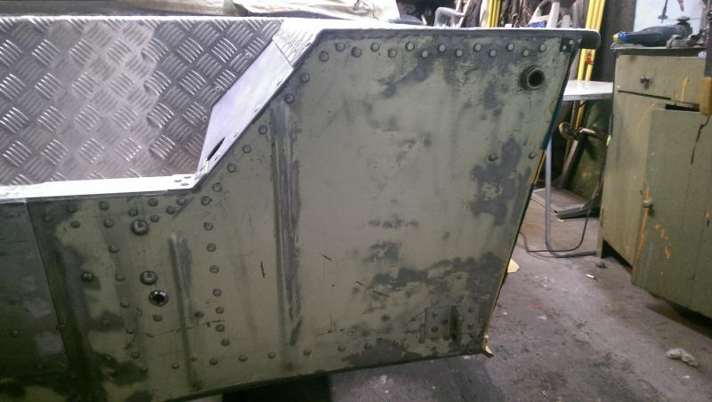

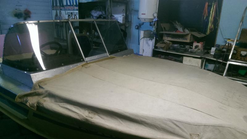

Вот как я решил вопрос вырезанного носа и если кто-то скажет, что под этот тент вещей ляжет меньше чем в бомболюк, не поверю (испытано на личном опыте).

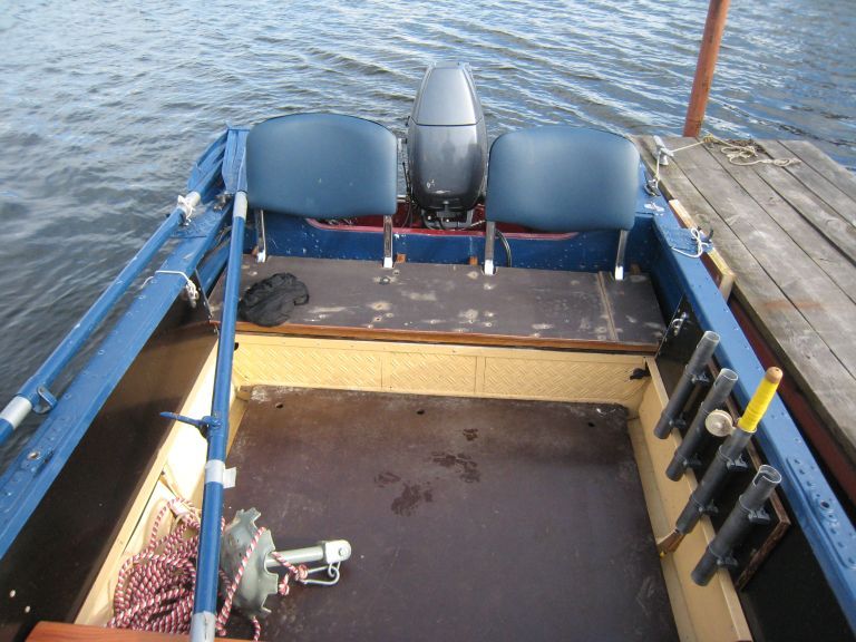

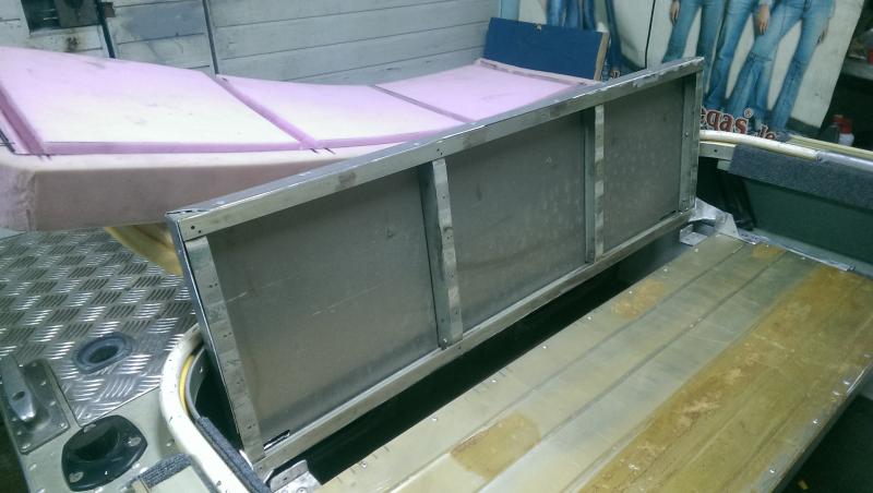

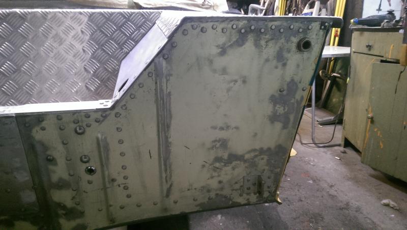

Вот так выглядит спальный вариант в лодке, то что я говорил, тент от Жигули. И вот таким образом сделан самоотливной рецесс. Всё клёпано авиационными заклёпками.
