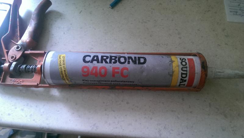

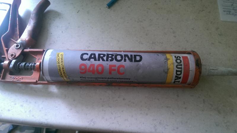

Джонни, прочитал твою ветку. Расскажу, что было у меня.
Смывая краску, по борту, где идёт нержавейка, тоже была коррозия. Между прочим, смывки боди 999, пошло три банки. В магазине, спросил как остановить коррозию на аллюминии, посоветовали, R-Stop банки не сохранилась, но она маленькая 100г. Обработал коррозию, всю пыль выело. После смывки, реактивный грунт(красный, полупрозрачный), эпоксидный грунт и краска мипа(автомобильная) - после года использования, очагов не видно.
Для герметизации, использовал эту гадость, как на фото. Пристаёт ко всему, к аллюминию, а особенно к рукам. Данного герметика, на катер, пошло 5-6 тубусов.

Дима, да ценник сейчас интересный у любого иностранного герметика, что уж тут. Самый лучший по технологии - Sikaflex, далее по понижающей...
