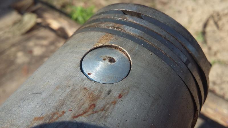

не подскажите ли...сколько стопорных колец должно быть на поршневом пальце?Дело в том,что оно у меня одно.И палец вставляется с одной стороны.Как будто он имеет коническую форму.И проточки в поршне под палец соответственно.Палец с одной стороны глухой.Куда ориентировать эту глухую часть-к стопорному кольцу или нет?Так и не понял-сколько литола забивать в редуктор.Забил по самое не хочу.....
4 200
На моем моторе колец нет. Плавающий палец с хромированными торцами.

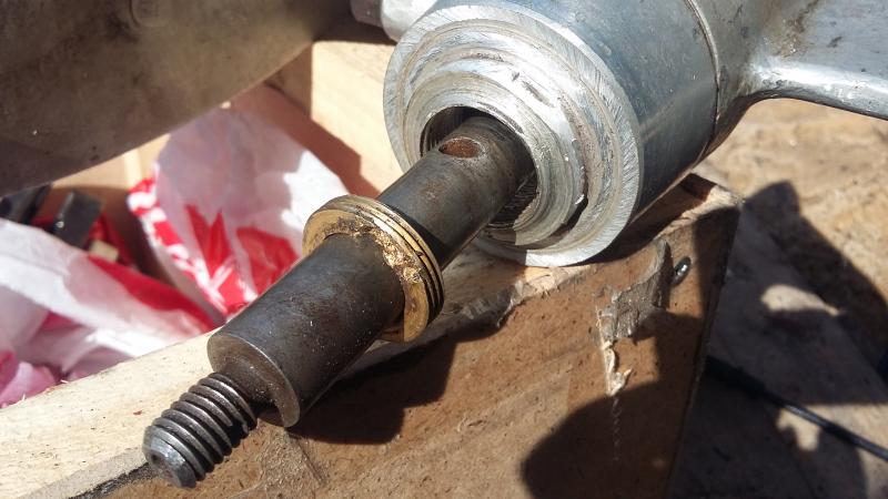

Вал. Каболка под втулку кладется. Сейчас втулка выкручена.
