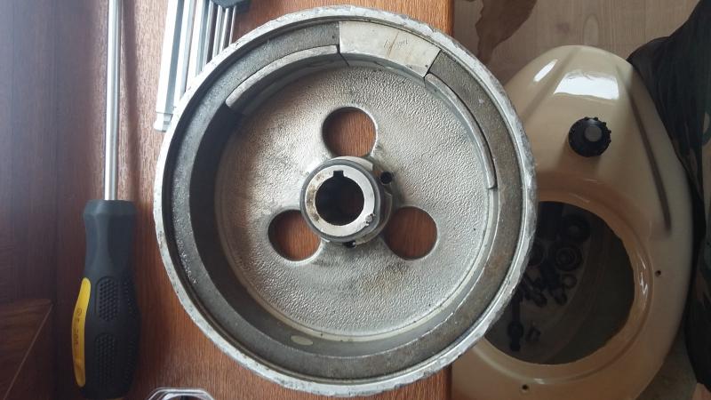

Немного полистал интернет. Насколько я понял, серая подковообразная пластина это большой магнит, пластины поменьше полюсные башмаки. один башмак примагничивает железки гораздо слабее другого. Как с этим дальше жить, не знаю. Жду советов.

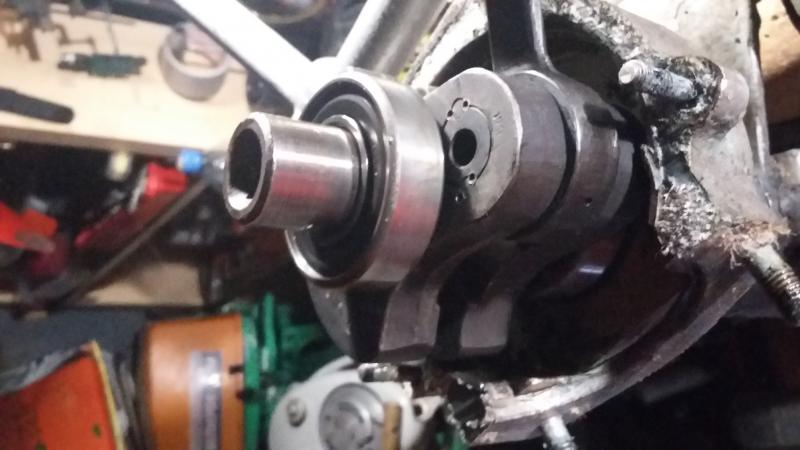

Колено у него собрано прикольно. На ощупь ролики, похоже, живы. Не рискнул разбирать.

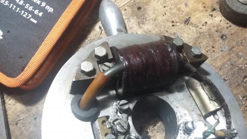

Вот такая катушка. Живая, но ВВ провод деревянный от времени почти как карандаш. Менять или не менять? Очень катушку трогать не хочется.

А если отрезать,оставив 5 мм и припаять? На стреле же так и сделано.

И под кембрик. Ну да, попробую. Спасибо.

Термоусадкой.

Вопрос.Кольца поршневые точно на него подходят от Восхода-Юпитера?Имеется осевой люфт на поршне их.Посмотрел через ресивер глушителя.Сам поршень цел,задиры минимальные.Пока разбирать голову не стал.Подшипники редуктора все мертвецкие.Фибры вообще не обнаружил.Как она выглядит и где находится?Осевой люфт коленвала присутсвует,нонет радиального.И это радует.
4 200
Осевой люфт не критичен. По кольцам не подскажу. Кстати, на Великолукском вагоноремонтном заводе в прошлом веке точили на заказ любые кольца . И некоторое время они выхаживали. Перевелись умельцы за пузырь шохшь точить. Подшипники три копейки стоят. Фибра на гребном валу. В крышке редуктора., через которую гребной вал проходит, латунная втулка -ввертыш с двумя углублениями под ключ. Типа как на гайке болгарки. Под этой втулкой набивка и зажата. Выворачивай втулку и выковыривай. Голову разобрать 5 минут, заодно прокладки поменяешь.

вот и ложка дёгтя...Обнаружен радиальный люфт на нижней головке шатуна.Кольца менять не буду.Компрессия нормальная.Коренные подшипники целы.А,вот,этот люфт-15градусов по маховику магнето!Буду искать к/в от стрелы,если подойдёт.Ещё вопрос-сколько класть литола в редуктор?Сапуна-то нет.Ни набивки,ни гайки,как на болгарке на крышке редуктора не обнаружено.
