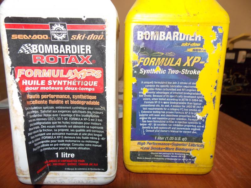

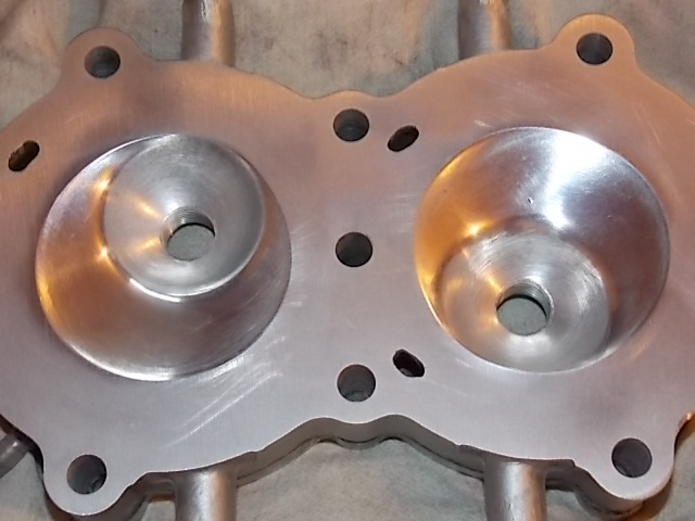

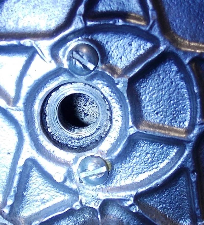

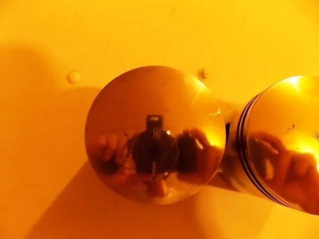

Ну и последний факт на тему очистки нагара.
Поршень ПЛМ Нептун-23 который отработал 50 моточасов.
30 часов поршень работал на синтетическом масле Бомбардир.
От этого масла, поршень имел жуткий нагар. К сожалению этот момент не запечатлён на кадр.
Но этого и не нужно. По остаткам нагара на поршне, видно что творилось на нем.
Отмечу отдельно. Мотор работает с термостатом и имеет нормальный тепловой режим.
Это, если кому то захочется порассуждать, о тепловом режиме и нагарообразовании в холодном моторе.
После чего поршень и вся ЦПГ включая свечи, на протяжении 20 моточасов очищались маслом Квиксильвер.
Фото свечей не привожу, они уже отработали на другом моторе 100 моточасов.
Перед сборкой мотора, поршень имел зеркальную поверхность.
Как впрочем и другие детали камеры сгорания.
Делайте выводы- и проверяйте всё на практике.
Это гораздо полезней для мотора, чем рассуждать на тему "Что такое хорошо- и что такое плохо".

Андрей ты меня так и не понял ((
Про оборонку: то что тебе дали из оборонки совсем не заначит, что нет препаратов более лучшего качества, а ты утверждаешь, что оно лучшее и единственное.
Про масла: Тебе повезло и ты имеешь настоящее масло вот и все. Например продажа автомобильных масел Шелл и Мобил в России превышает объем поставок масла. Я, например, в авто заливаю масло Лукойл, только меняю его не через 10-15тыс, а через 7-8тыс, по цене получается то же самое как импортное, НО! подделывать его невыгодно т.к. бутвлка и крышка состоят из трех разных пластмасс и на бутылку нанесен принт, а стоит оно дешевле, гораздее сделать бутылку Шелла (дешевле) и залить туда что то типа М8.
Посмотри на бутылку Бомбардира, там даже принта нет ))))) Организовать выпуск такого "масла" как два пальца об асфальт )))
Именно по этому я предпочитаю покупать масло которое не пользуется бешенным спросом ))))
Раньше пользовался PetroCanada думаю о таком многие и не слышали )))
