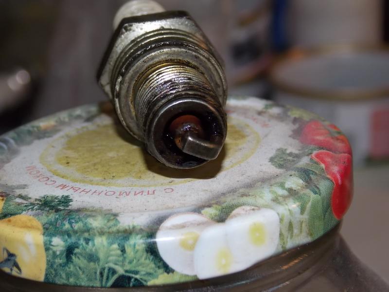

P.S. С давних пор для очистки ( раскоксовки ) в начале сезона заливаю в камеры сгорания смесь 1/3 керосина , 1/3 ацетона , 1/3 используемого масла медицинским шприцем ... Заливаю на ночь , утром запуск .. Вылетает гадости порядочно. Это старинный метод . рекомендуемый заводами изготовителями .. Современные средства -- не аа .. Такая моя ИМХа..
3 907

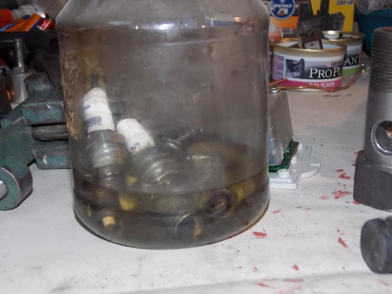

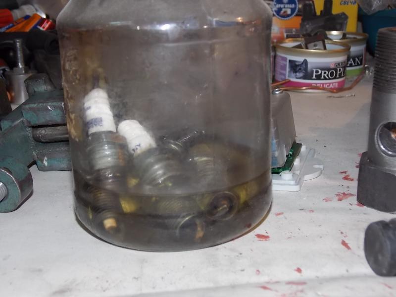

Не пробовал ты этого ни когда. От того и пишешь не правду. Неоднократно это опробовано на разных 2Т моторах.
Не работает! И не работало!
Свечи в этой смеси лежат уже 5 лет. До сих пор не надумал нагар даже размягчиться.........
Пиши адрес в личку отправлю тебе эту банку в подарок. Полежат у тебя пару лет, потом подумаешь стоит ли писать то чего ты не делал ни когда.

Повторяем процедуру три раза. Выкручиваем свечи, смотрим на днище и опять отрицательный результат!
Вопрос! Почему танкист держит свечи в закрытой банке?
Правильно, в закрытой банке нет испарения ацетона и керосина.
В этой же банке лежали и поршни с нагаром.
Эффект- ноль.
Теперь немного из школьной программы- предмет Химия.
Своими словами без формул. Если в соляную кислоту положить кусочек цинка, незамедлительно начнется реакция его окисления, она будет протекать быстрей, если кислоту начать нагревать, постепенно.
Как это относится к нашему случаю?
А вот как! Ни какой реакции отложений (нагара) со смесью ацетона, керосина и масла, нет и не было.
И это доказано, практически.

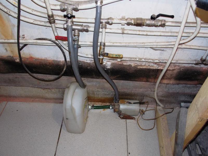

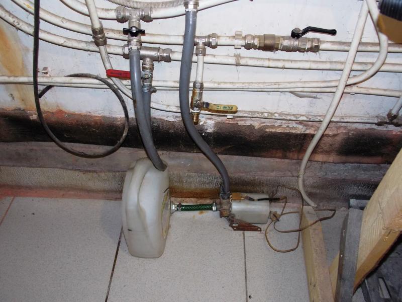

Приведу пример: для очистки паровых котлов от отложений используют кислоту которая обязательно движется в замкнутом контуре,
Не совсем по теме, но борьба с Ca+Mg меня то же не миновала.
Прошу понять меня правильно, Аркадий! В школе химию учил на твердую четверку, и я давно уже не "зелёный" пацан.
Реакция кислоты с отложениями Ca+Mg будет протекать при любой температуре выше ноля.
Весь вопрос только во времени. Тут всё зависит от процентного соотношения кислоты в растворе и количества накипи.
Для котла применяю самодельную насосную установку и лимонную кислоту, в соотношении 800 грамм (10 п.) на 3 литра воды.
Если раствор комнатной температуры, требуется 6-8 часов для очистки котла.
Естественно я его нагреваю до 50-70 градусов. Время очистки уменьшается до одного часа.
Элементарная химия школьной программы.
