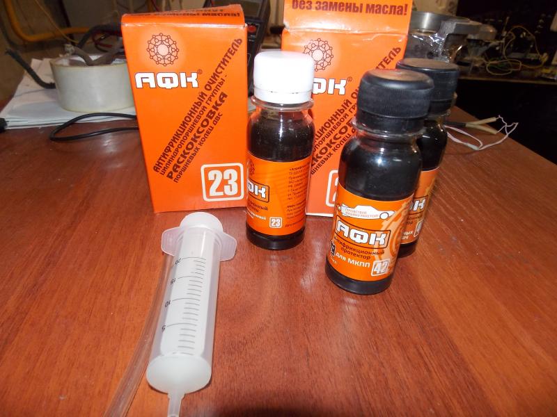

На нашем форуме был великий, без преувеличения гений, в области хим. составов для авто- мото техники.
Почему был? К великому сожалению скончался. Ник его Михалыч 5.
Его организация поставляет огромный ассортимент составов для нашей оборонки.
Общаться с ним было честью для меня. Огромное количество информации в вопросе удаления нагара, получено именно от него.
Кроме содержательных консультаций, получены и материалы для использования в моторах.
Один из таких материалов раскоксовка. Единственный из большого числа опробованных ранее, который выполняет свою работу на 50%- получен именно от его организации.
То есть требуется повторная обработка, до чистого металла.
И я об этом говорил Михалычу в телефонном разговоре, с чем он полностью согласился и пояснил чем обусловлена повторная обработка.
Вот так выглядит эта химия.
Пузырек раскоксовки 70 мл, на 4 цилиндра. То есть меньше чем 20 мл. на цилиндр- один комплект.
Вот- это работает! Проверено!
Мне жаль что Михалыча с нами нет. А стоило бы тебе с ним пообщаться Анатолий- по поводу ацетона и керосина.
Узнал бы очень много интересного, без сарказма говорю.
Тема где писал Михалыч, осталась. Так что ни чего не проходит бесследно!
Почитай на досуге, очень интересная тема. topic3445.html#p56809

танкист сказал(а):
На нашем форуме был... . К великому сожалению скончался. Ник его Михалыч 5.
+++ Пусть земля ему будет пухом , Михалычу 5 .
По поводу огромного ассортимента для нашей оборонки давай сразу забудем , ибо есть "Закон о Гостайне" , и вся информация в случае производства и поставки продукции сразу закрывается . За этим следит специальная служба и уверяю тебя -- хлеб даром свой она не ест .... .
А приведенную тобой тему я читал с самого начала в 2013 году .. Ну что сказать : -- лично на меня особого впечатления не произвела , хотя технических терминов и заумных выражений выше крыши , каких то массовых примеров благотворного влияния антифрикационных композитов и протчая... -- не увидел ! Про раскоксовку от АФК сложно сказать -- у нас в продаже ее просто нет , попробовать нечего .. Хадо и Лавр имеются .
Если бы сей продукт от ООО АФК давал такой эффект , как заявляют производители -- "порвали бы" заказчики со всех регионов сие предприятие .. Что то подобного не наблюдается . !
Очень понравился пост нашего форумчанина ( сожалею ,но в архиве ник его не сохранился ).. :
:) Прохиндеи не исчезнут никогда.....на смену антифрикционным композитам придут андроидные суспензии с зачатками разума,позволяющие в течении определённого периода времени,а периодом будет яляться ход поршня, создавать сложные антифрикционные высокомолекулярные соединения в возникающих пАрах трения...... :lol: :lol: :lol: Названы они будут....... АНдроидные СУспензии- для лохов.... АНСУ! :hahaha:
+++ Если тебе помогло это средство -- рад за тебя и твои моторы . У нас такого в продаже нет ..! Есть Лавр , есть Хадо , но АФК - увы..
Считаю главным условием для долговременной и надежной работы применение для двигателей и 2Т , и 4Т качественного масла ! .. И тут работы для наших законодателей и производителей масла -- море ... И "Мотул " и "Шеврон " и " Квиксилвер " и т.п -- это же наш производитель "зафиндюливает " ..
3 907
нордик301 сказал(а):
Про раскоксовку от АФК сложно сказать -- у нас в продаже ее просто нет , попробовать нечего .. :hahaha:
Вот видишь- этого ты то же не пробовал. Зато сколько слов написал о своих сомнения в пользе АФК.
Сомнения- это не аргумент и не факт.
В магазинах АФК не продают, тем не менее, не составило труда найти, договорится и получить за смешные деньги, приличный ассортимент, АФК. Как говориться, кто ищет, тот найдёт!
Главная цель была найти достойный хим. состав. Который действительно работает. И он найден. Пусть с одного комплекта результат только на половину, но это уже достойный результат. В отличии от всяких бесполезных по результату, пузырьков, что я когда либо брал в наших магазинах.
Мне есть что заявить, а ты по прежнему упрямо споришь о том чего ни когда не делал. :unknown:
Так кто же тебе мешает приобрести пузырек, другой, раскоксовки АФК 23 и проверить, работает она, или нет?
Сделай дело, а потом уже заявляй, пиши, спорь! Кому нужны, тут чьи то сомнения и домыслы?
