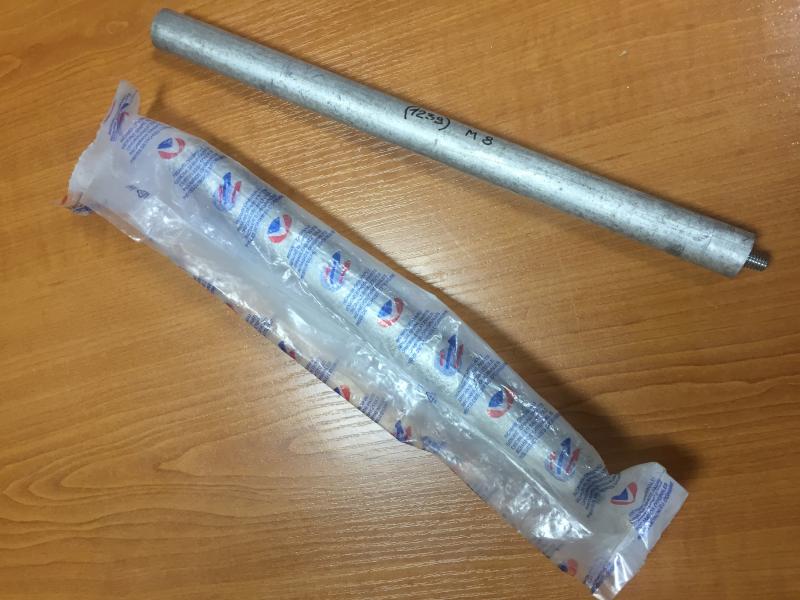

Для сведенья, может кто не знает)))
Берите аноды от водонагревателя) по цене космическая разница, в плане экономии)
Эффект тот же)
Кто Саратовские можете у меня купить)
к примеру аноды от водогрейки на фото большой 350р. в пакете 400 (если бы был не в пакете то такой стоил бы 300р).
Эффект тот же)
Возьму один.
Возьму один.
Цинк для защиты стали. Магний для защиты алюминиевых сплавов. Вода соленая или пресная роли не играет, просто в соленой воде быстрее идет электрохимическая реакция. А электрические потенциала разные у всех металлов . Подбирать надо протектор, чтобы эта разность была как можно больше. А у цинка и алюминия почти одинаковая. Поэтому только магниевый протектор (для прочности в сплаве с цинком).
Эффект тот же)
Это я уже проходил, до сих пор в гараже 1 валяется. Экономия сомнительная, я покупал протектор размером с половину грейпрута, с готовыми ушками, вес вроде около 500г, цена 900 руб.
а эти от водогрейки конечно хорошие, и магний в них чище, но я так и не придумал как их к корпусу присобачить чтоб не мешали и не оторвались.
А так можно и колесный диск от самолета или вертолета прикрутить, они тоже из магния сделаны.
