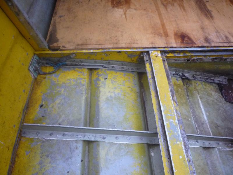

Oleg_samara
18.01.2017
2 899
2 483
Вот на желтенькой фотке внутри пластина - гайка крепления магния на борту Казанки . Как раз в тему оказалась . Как ставить на новую лодку буду, поподробнее фотки сделаю .
