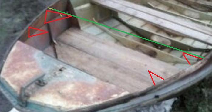

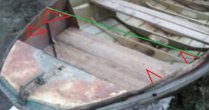

Кницы и бимс из дюралевого (алюминиевого) уголка. Количество по своему усмотрению. Перед установкой, между килем и палубой поставить внатяг деревянные бруски-распорки. Потом поставить кницы и бимсы. Кницы прикрепить только к бортам. Затем выбить распорки и прикрепить кницы и бимсы к палубе.

Увожаемый Сергей объясните пожалуйста что такое книц и бимс я в лодочной терминологии не очень силен.
shalagin
05.08.2012
1 806
258
г.Сыктывкар
Ветерок-8м
Коротко, на фото. Кница - тругольная соединительная деталь, красного цвета. Бимс - поперечная опора палубы, зелёного цвета. Если нужно точное научное определение, то погуглите в интернете. :)

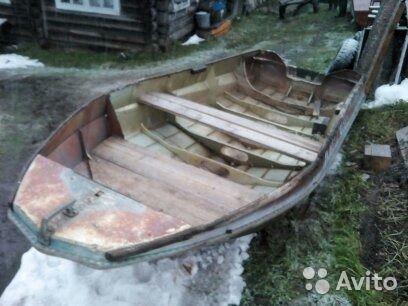

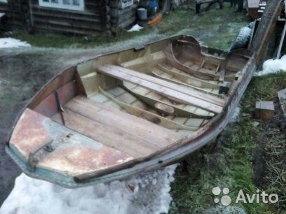

Cкажи на милость.А зачем ты палубу снимал с М-ки.

Мне тоже стало интересно зачем всю палубу вырезали ?
shalagin
05.08.2012
1 806
258
г.Сыктывкар
Ветерок-8м
Не могу сказать, фото из интернета, взято для примера....Возможно люди хотели "кушать" и поэтому по кусочку резали лодку и сдавали в цветмет :jokingly:
