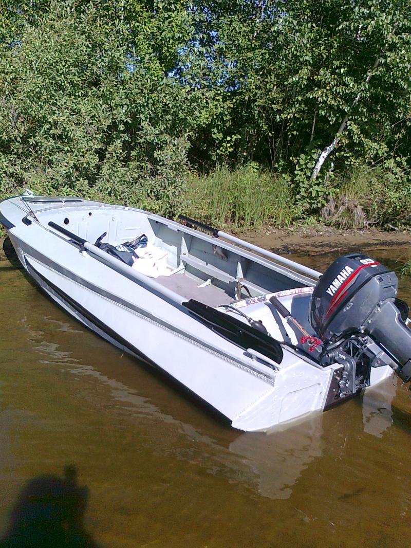

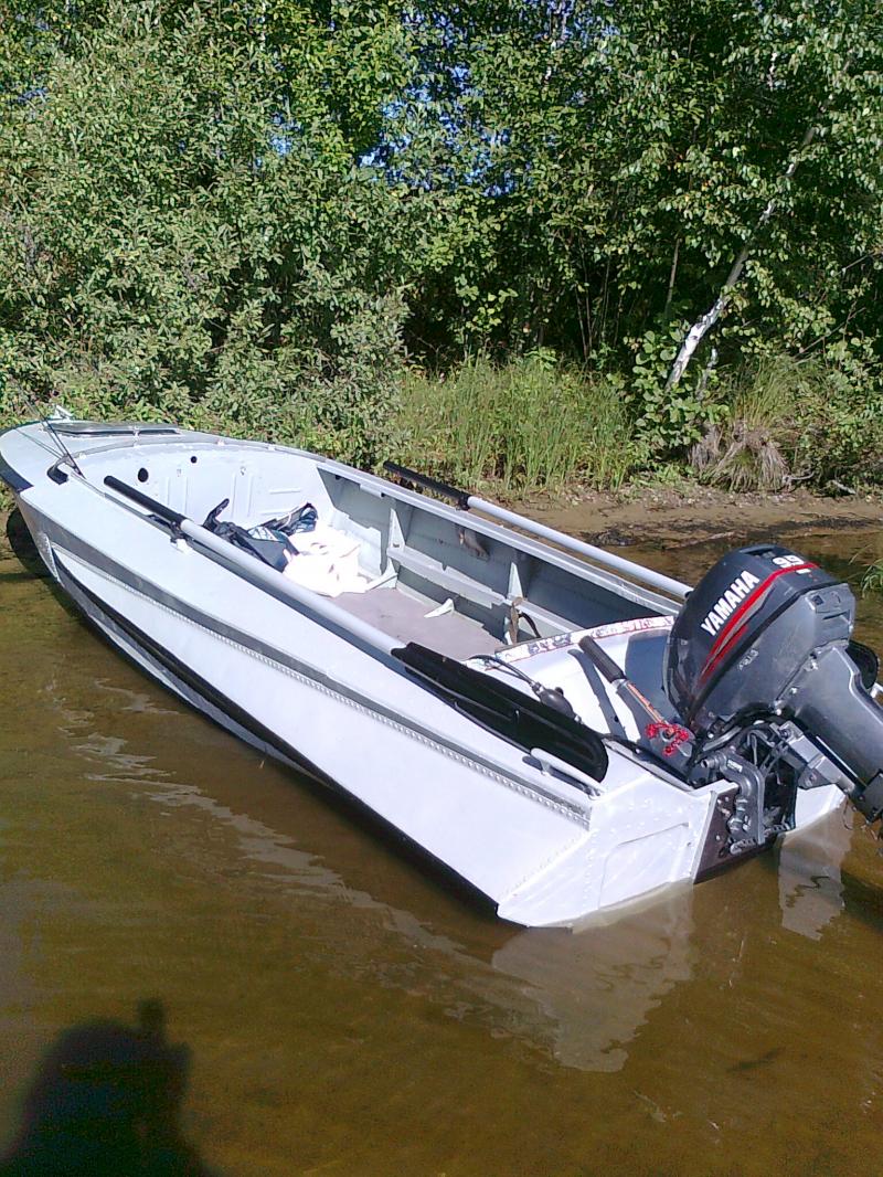

Да и по ходовым качествам люди говорят что М ка боится носовой загрузки мол начинает в волну нырять. Так ли это скажите пожалуйста знающие люди ?
Ну говорят значит что то где то слышали.Мое мнение таково.Всерьез размышления вернее измышления по поводу этой лодки принимай только от людей которые её имели или имеют.Все остальные начитались хни от какого то умника и бесцеремонно пытаются навялить свое мнение.Очень предсказуемая и правильная в своих параметрах лодка.У меня нос загружен по самые помидоры.Плюс двое 180 кг впереди и все на волне отлично.Единственное что я сделал это наклепал на скулу брызгоотбойники из уголка 25на 25.
Спасибо за совет про брызгоотбойники их буду делать уже во время эксплуатации, но если вам не трудно пришлите фото общий вид с ними чтобы иметь представление какой длины и как стоят они на лодке. Да и вот такой ещё вопрос я так понимаю что с рваной переборкой вы тоже сталкивались а какими клепками лучше всего крепить если не получится найти под молоток как заводские (хотя с таким есть немного опыта работы служил в авиации по контракту :) )
Специально фото отбойников нет.То что показал это единственное.На днях буду снимать мотор сделаю поподробнее.Длина 2 метра.Уголок углобульбовый 25на25.Хотел крупнее но вполне хватило и такого.Аналогов не встречал потому делал по своим прикидкам.Здняя перегородка была оторвана вся причем разорвана.Часть осталась на днище на клепках.Высверлил несколко клепок и притянул болтиками все на место потом поменял на вытяжные глухие 4.8мм.Потом усилил стенку и корыто транца с транцем.Мне лодка досталась в виде металлолома и потому на ней усилялось и ремонтировалось все абсолютно.Ковырял ее больше года много просто не сделал потому что понял конца нет.Приложи время и руки и не пожалеешь.
У меня ее тоже от дна оторвало и местами вместе с кусками переборки от клепок. А брызгоотбойник ещё и служит рейданом как я понимаю или я просто думаю не о том месте установки ?

Спасибо за фото теперь понятно. И эффект ощущается от них ?

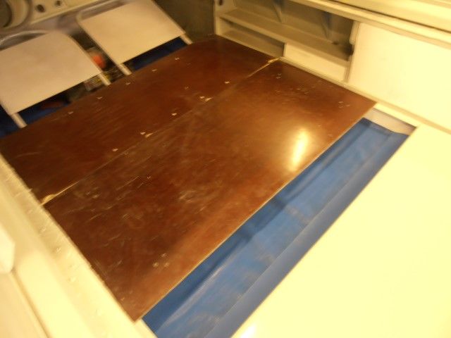

уважаемые форумчане! поделитесь информацией, кто и как делал пол на Обь 1
Андрюха
05.12.2012
498
23
44 Регион
Андрюха
Вятка 37; Обь-1 (ЗИЧ); Неман-2
Хонда-20. 4х-тактн; Ямаха-9,9 (15), Ямаха-3. 2х-тактн.;
Re: Моя Обь м ремонт и тюнинг под себя

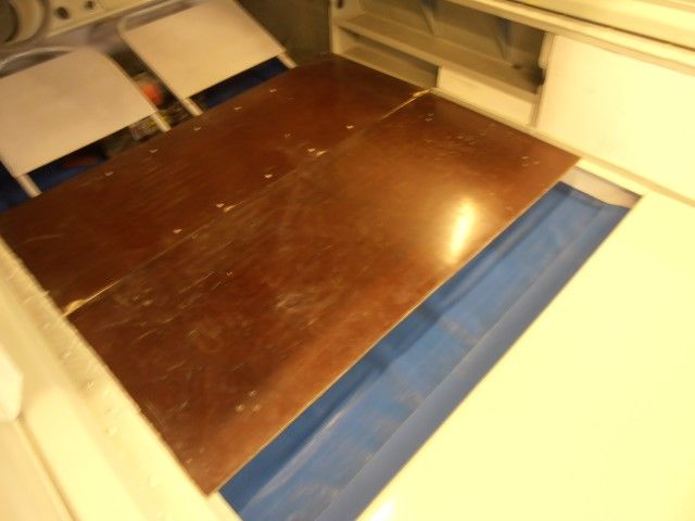

Привет, друже !!!!!!
Я сделал проще некуда:
сначала вырезал из картона шаблоны, а затем
уже из фанеры десятки вырезал сами полы. Получились съемные-
после покатух - вытащил и убрал в помещение. Сначала проолифил, затем покрасил :yes:
Фото только такое :unknown: Лодка убрана на даче до лета :)

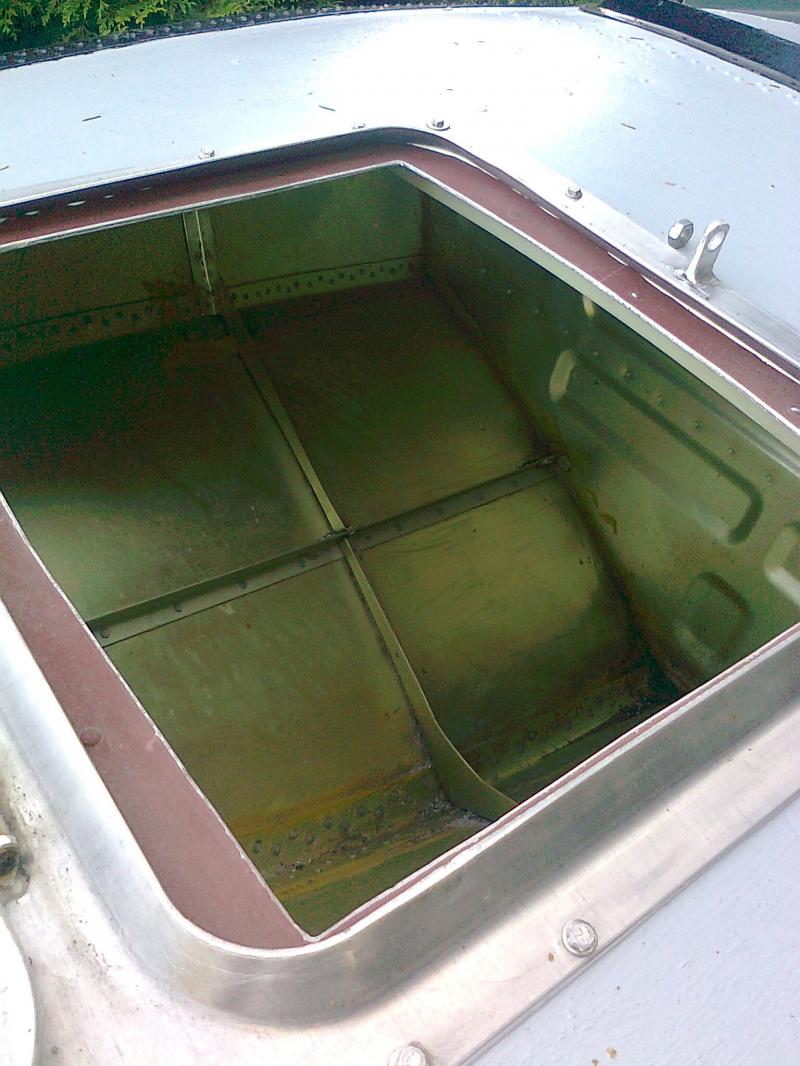

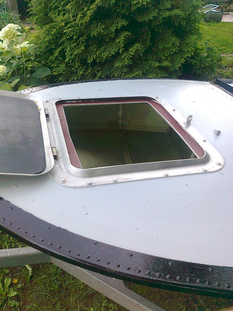

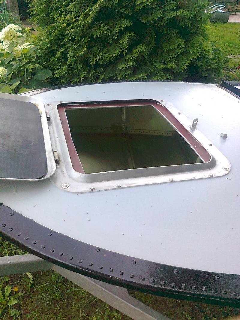

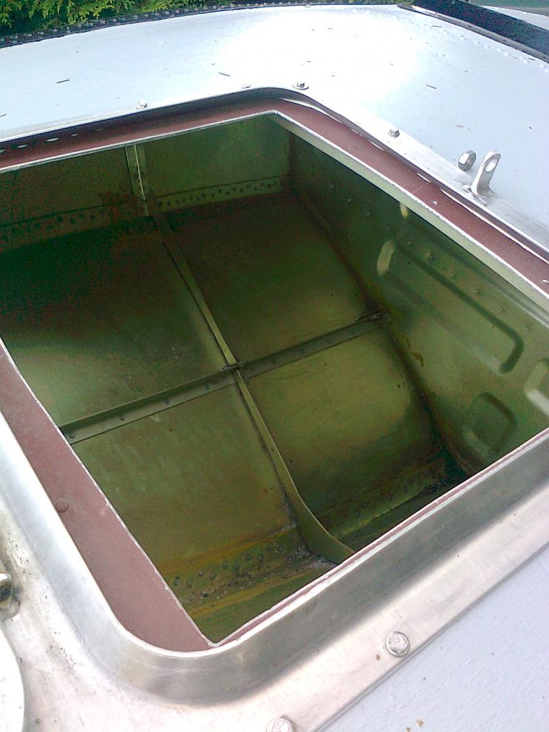

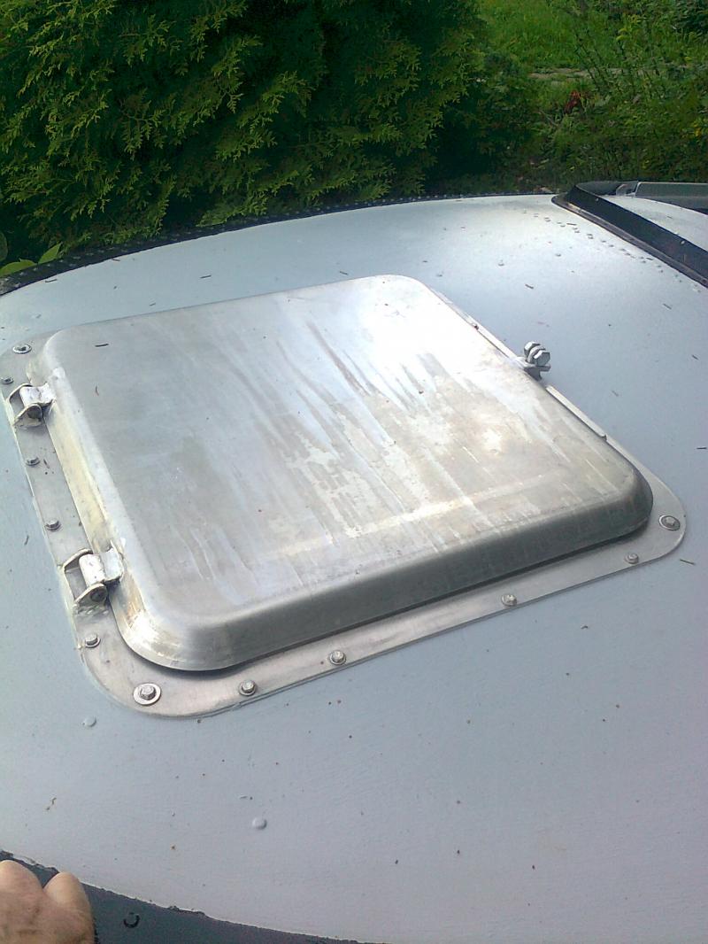

Андрюха скажи пожалуйста от чего на палубу люк внедрил или он самодельный. Интересно просто очень стало

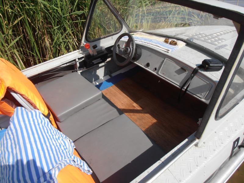

Себе сделал из фанеры пропитал краской но буду делать из рифленки.Они получатся легче кил на 10.Сверху пористый линолиум.Который не тонет.Лежали коврики нескользяшки.Дорогие и тяжелые.Случайно подвернулся кусок линолиума шершавого.Когда после рыбалки начал мыть после слизи то обнаружил что он еще не тонет.Какой хз.Но понравился несказанно.Вот кусочек видно

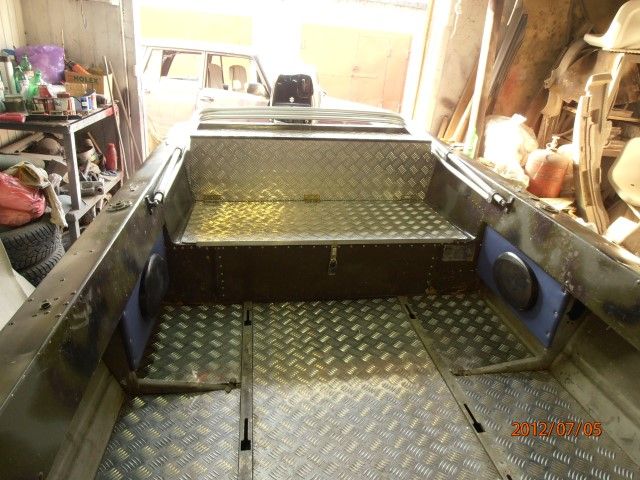

д. Кир, а рифлёнка не будет прогибаться?

Я видел у наших местных у некоторых делали с 4мм рифленки говорят нормально не играет под ногами
Так даже и не знаю от чего :unknown:
У нас в городе такие делал кто-то. Предвидя вопрос:
таких больше нет-я забирал последний :) А так, да-мне тож очень нравится :good:
27 684
2 478
Да конечно аккуратно сделано ведать штамповали на прессе.

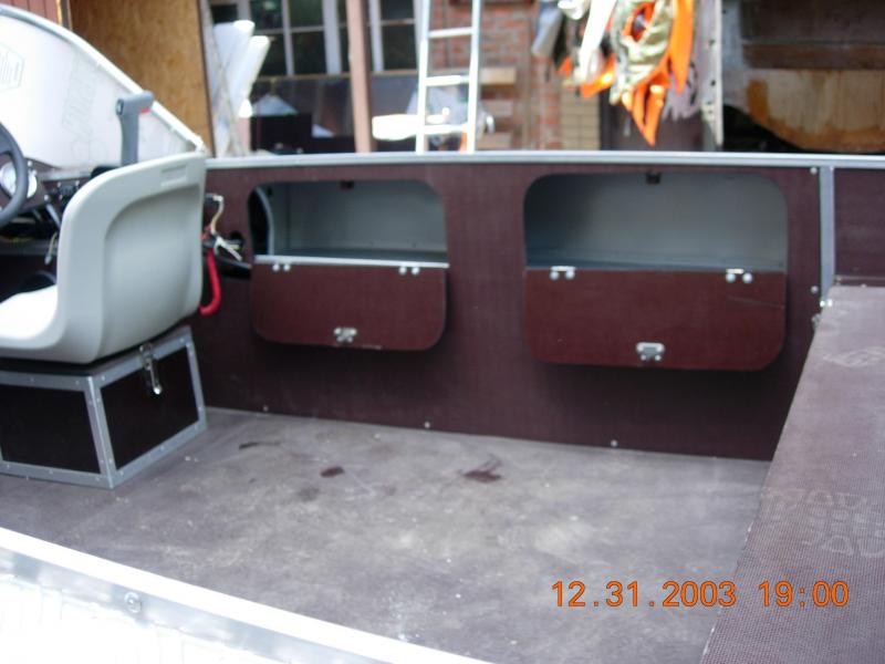

4 762

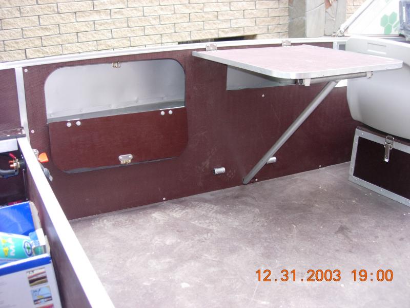

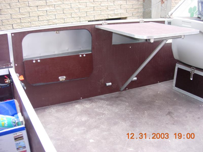

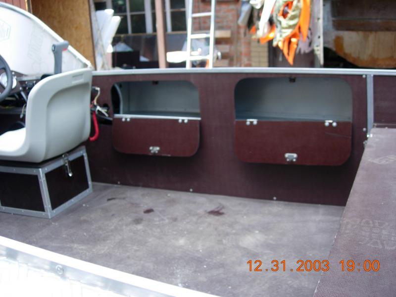

:) На прогах я делаю так,новариантов много и всё зависит от хотелок заказщика! :pardon: Ну как то так! :yes:
Это из бакфанеры сделано да?

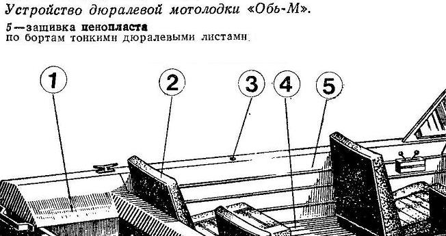

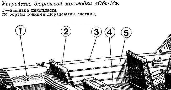

Мужики подскажите кто чем себе борта зашивал. Лодку ещё не затаскивал в гараж пока так сказать составляю себе план работ по ремонту
Так в заводском варианте...
  • 53,2 КБ Просмотры: 1 352
докер сказал(а):
:) На прогах я делаю так,но вариантов много и всё зависит от хотелок заказщика![attachment=1]
Во-во, что-то типа такого
и мне нравится !!!!!!! :yes: :good:
