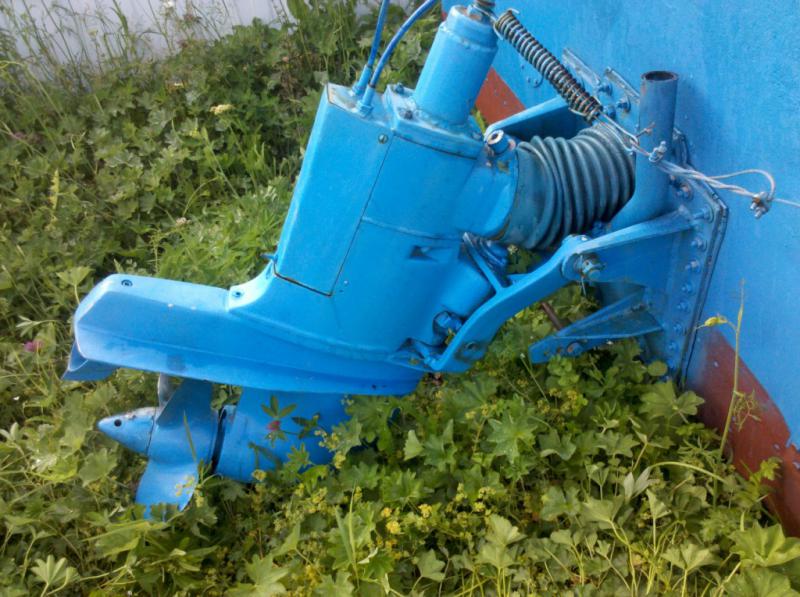

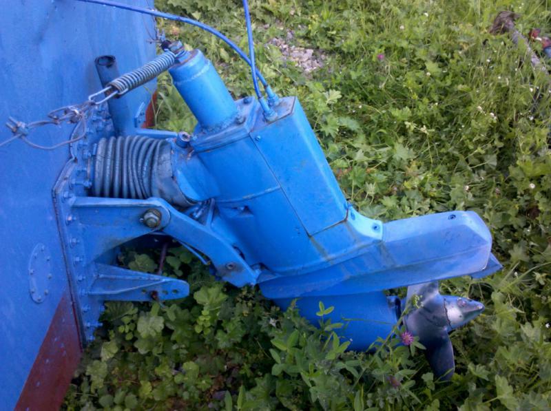

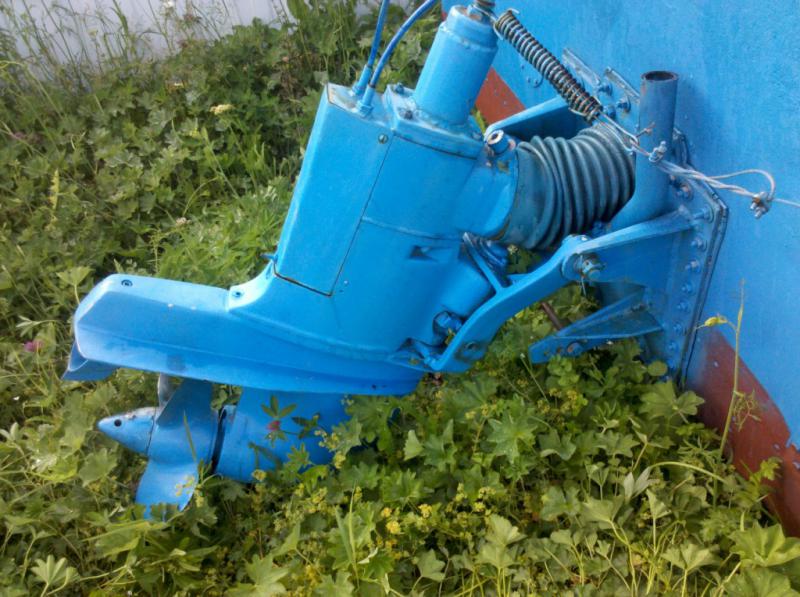

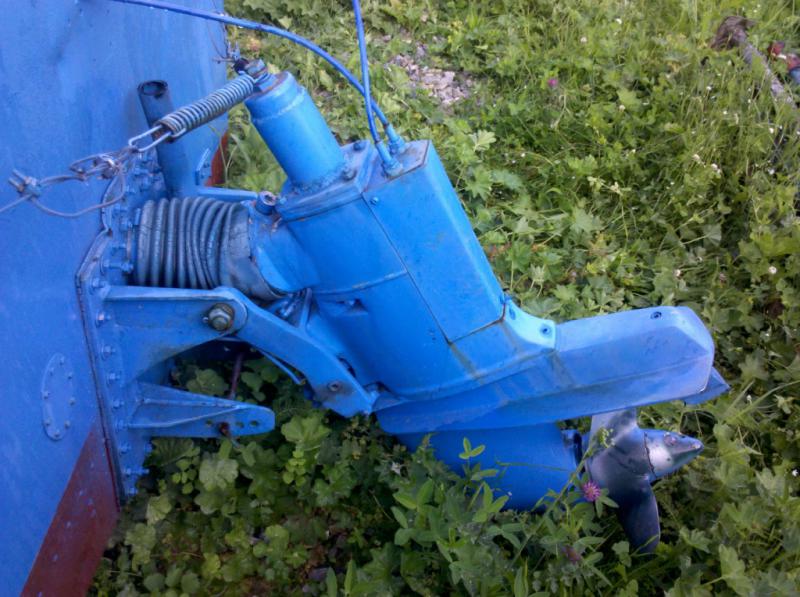

Господа мастодонты, помогите определить марку тип колонки, хозяин (продавец ) утверждает что Volvo Penta.
Хотелось бы узнать точнее оно, не оно. Если оно то до скольки сил (катер без двигателя )
Заранее благодарен.
11 247
4 935
Похожа на 275 только переделаны троса передачь и верхняя крышка.кобылей200 без проблем,но я б рекомендовал при подборе движка учитывать передатку.

Спасибо за отзыв, понимаю что наверное уже где-то обсуждалось, посоветуйте как проверить её на работоспособность ( если это возможно конечно )
При условии что двигателя на катере нет.
И ещё такой не скромный вопрос. Порядок цен на подобную колонку, при условии что она рабочая.
Продается только вместе с Амуром, а сам катер "дрова" весь мятый и резаный.
Заранее спасибо. Алексей.
11 247
4 935
Проверить только разобрать.
Продать ооооочень проблемотично.

Да нет. Не продать , купить.
Вводные данные следующие, имеется голый корпус катера Амур (винтовой) в отличном состоянии.
Есть два автомобильных двигателя (с навесным, мозгами, коллекторами и тд и тп )
1) Тойота 70 лс 2) Субару 240 лс
Есть желание иметь катер.
Мысль первая поставить Тойоту + родную ПОК от амура.
Мысль вторая найти приличную колонку + Субару.
Найти колонку от амура, проблем нет , а вот что-либо иное в наших краях редкость.
Из того что нашёл только вот эта ВОЛЬВА, но продают только с катером а он " дрова"
Ставить ПЛМ не хочу нет лишних 100-200тр .
Вопрос сколько может стоить импортная Б/У ПОК до 250 лс. Так как душа лежит к Субару.
11 247
4 935
Тогда нужно искать УПОК и транцевую сборку(если будеш искать среди старых дров смотри дп-(а.б)любую или 290 на них уже гидроподьем)

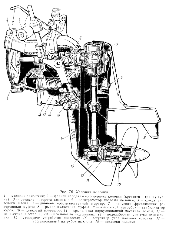

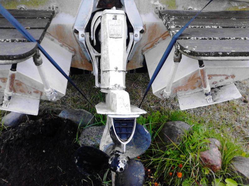

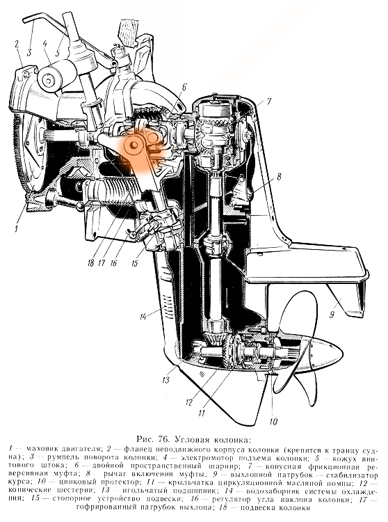

Здравствуйте.Помогите рассказом и ссылками,как поменять быстро гофры(выхлопную и передачи) на вольво-пента AQ 151B(колонка 280) мощность мотора 140 л.с 1980 год/Заметил рваные гофры уже в воде.Видна ржавчина на кардане первичного вала(который в гофре)
11 247
4 935
Снять колонку и поменять.

а как она снимаеться? что нужно откручивать?
сом
11.08.2014
калининград
катер
вольво-пента
так,что получаеться,что нужно отдать две бронзовые заглушки шестигранником на 8мм и она выйдет? так просто,или я чего не понял.и чем тогда промыть колонку ,потому,что она не работала с разорванной гофрой? как отдефектовать транцевый подшипник(если я правильно понял ,он соединяеться с двигателем,так?)заранее,спасибо за полный рассказ,на схеме все видно и узнаваемо,но на месте получаеться сложнее.да и у меня колонка с электрическим подъёмом.
11 247
4 935
Там 4 штока 2 на гидроподьем,2 на оси подьема+ на двух шестигранниках бобышка поворота сверху,два хомута на гофрах, хомут на патрубке воды,два болта на тросу переключения(бобышку с троса тоже нужно скрутить).

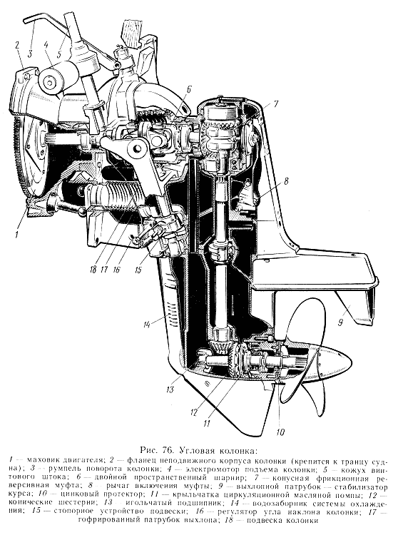

у меня есть чертеж моей колонки,где под № 18 (подвеска колонки)видно смотрящее на нас .вот оно и соединение ,называемое на других чертежах втулкой(здесь на чертеже оно нарисовано в виде шестигранного) вот оно и держит эту подвеску колонки через ось под № 15.я смог открутить крепёж ,который держит колонку сверху(поворотный узел ,состоящий из двух кронштейнов),но вот эту часть не могу открутить(втулка имеет разрез под отвертку,а не шестигранник как на чертеже.
На поворотном механизме откручивается два болта находящимся рядом в центре,сбоку втулки выпрессовываем наружу,или выбиваем вовнутрь,и вся колонка у Вас в руках,если ее закрепить с верху тросиком.Валику транцевого узла можно произвести дефектацию только при монтаже двигателя со снятием колокола.Обязательно при сборке смазать резиновые клапана гофры кардана водоотталкивающей смазкой.

так,что получаеться ,что эти втулки(осин,на которых колонка поднимаеться вверх,из маршевого положения в положение транспортировки на прицепе)) никак не закреплены в теле кронштейна колонки?зачем тогда у них с внешней стороны прорезь под отвёртку?т.е и можно просто выбить ввовнутрь или наружу?
P.S на поворотном механизме(2-ух компонентном кронштейне,который поворачивает колонку вправо и ли влево) я открутил 2-а болта.
Втулки контрятся болтами в середине тела чтоб не вылетели,при выпрессовки их, колонка поворачивается на 40 градусов примерно в любую сторону.Прорезь видать нужна для прокручивания втулки на предмет прикипания.Поворотный механизм аккуратно отверткой подымаем вверх на сколько можно.

так втулки просто выпресоваваються вовнутрь или наружу,так?
