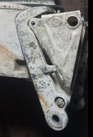

Ааа, длян, понял.Когда опускаешь колонку там такие рога с боков. Они то и примыкают к этим штучкам. Спасибо. Еще снаглею, а магазинчик верный, где их можно купить, не подскажете? Спасибо
11 714
5 233
Мне кажется что сейчас проще изготовить, чем заказать... а у Вас правого нет? Напомните после 05.09, с отпуска выйду, гляну, какой-то один был...

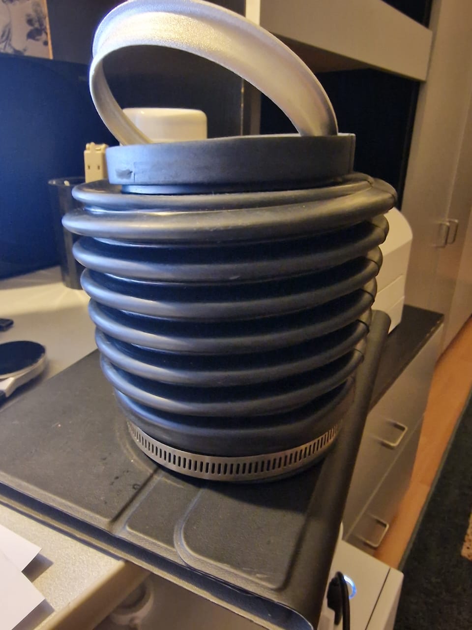

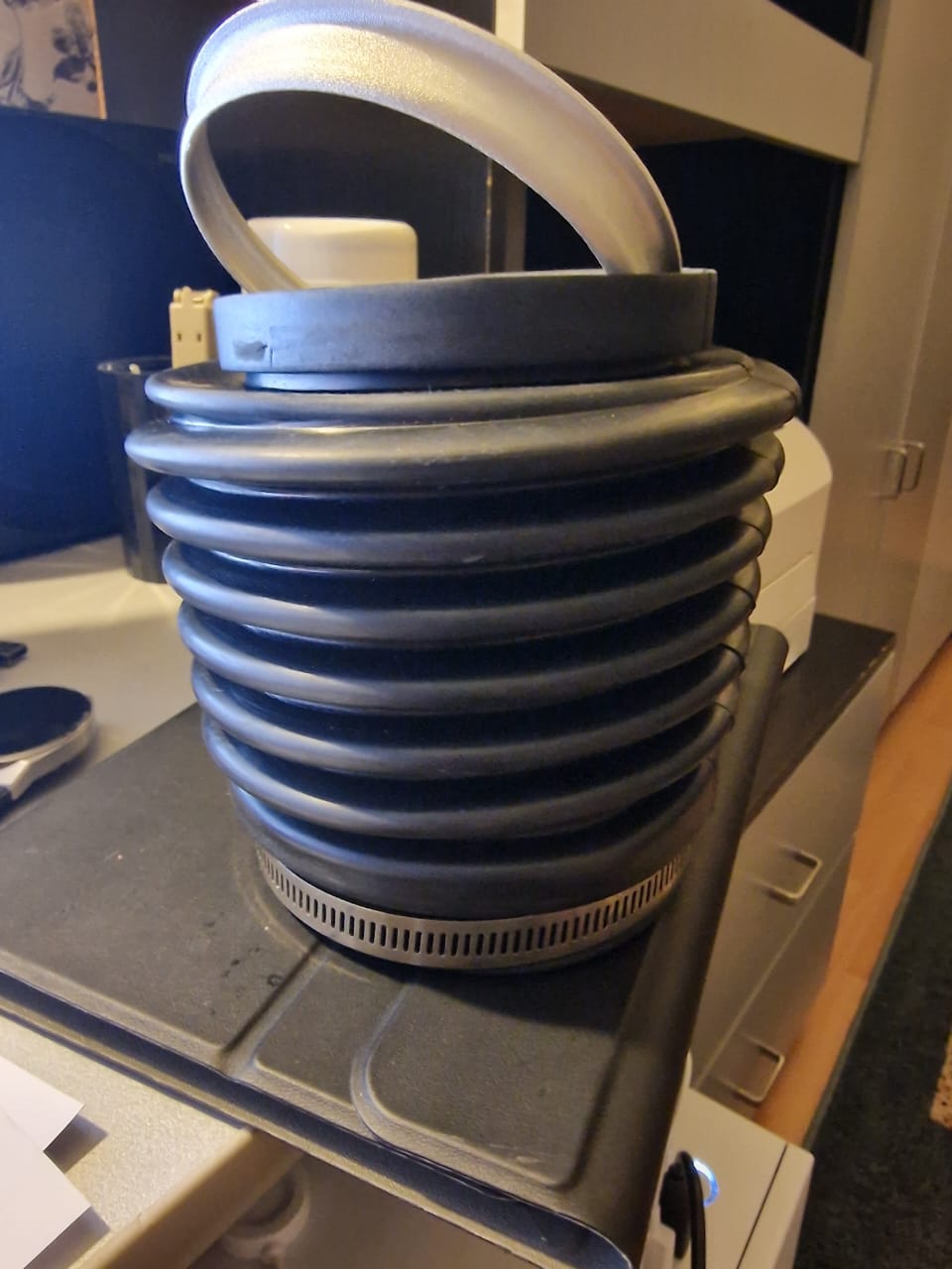

Добрый день. Решил заменить сильфон, роде вопросов не было. Видео много, но пришел с ебея сльфон с алюминиевым кольцом внутри. Что с ним делать? Нигде об этом информации нет. Помогите. Спасибо заранее. Кстати прокладку, о которой писал раньше, нашел на том же ебее. Все подошло.
11 714
5 233
Выкини его или сдай в металлолом. Оно там не нужно.

Спасибо. Понял. Так и сделаю. Но все же интересно, для чего то же....

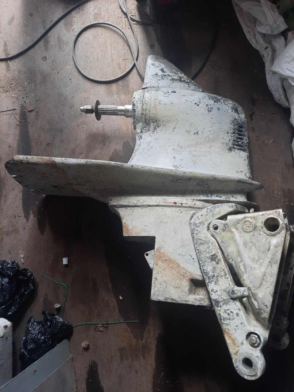

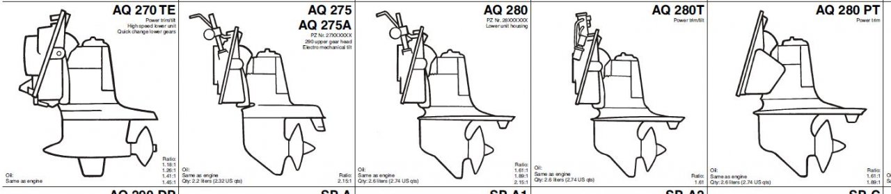

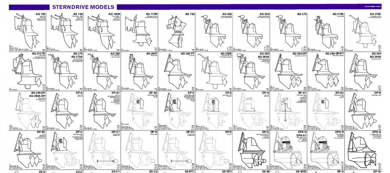

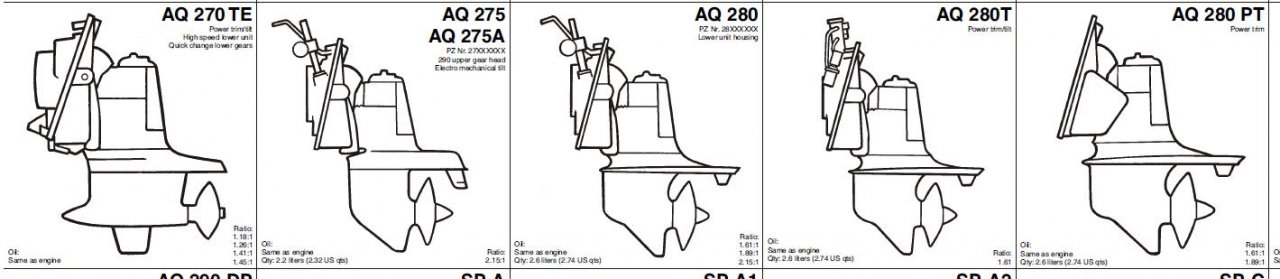

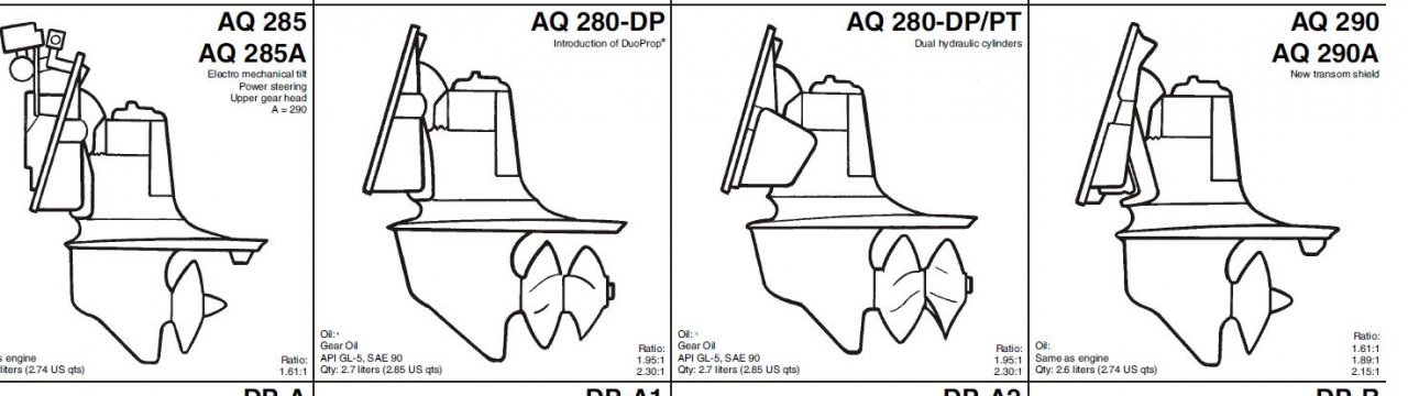

Добрый день!есть две колонки одна 290 одновинтовая с поломанным верхним редуктором,вторая одновинтовая возможно 280!шестерни верхних редукторов одинаковы по количеству зубьев,но разные по длине этих зубьев!если поставить полностью верхний редуктор от 280 на нижний от 290...будет работать?
11 714
5 233
Если я все правильно понял и у Вас действительно 280и 290 колонки, то разница у них только в транцевой плите.....

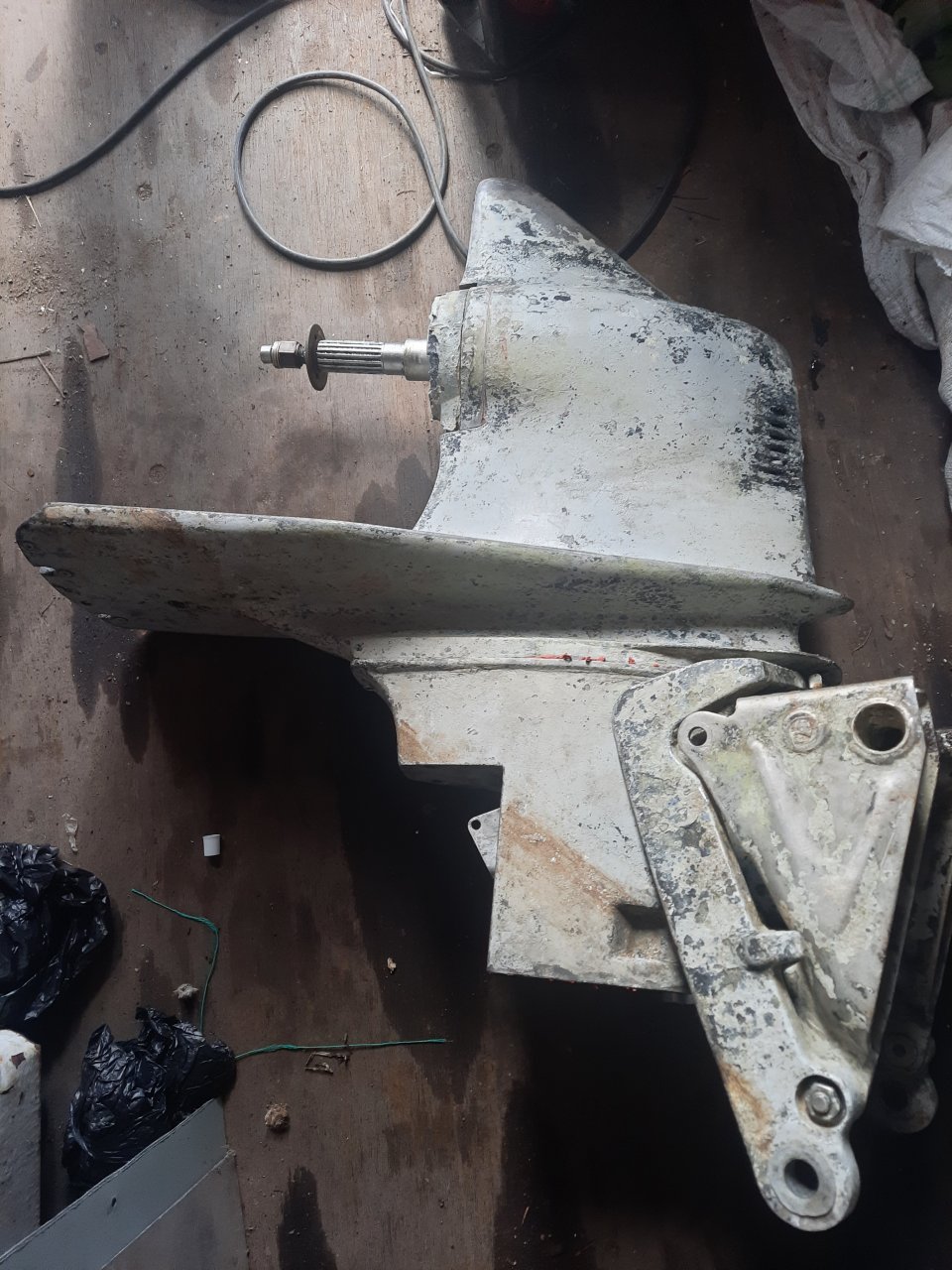

Посмотреть вложение 239597Посмотреть вложение 239598Посмотреть вложение 239597Посмотреть вложение 239598Посмотреть вложение 239598Посмотреть вложение 239597
Спасибо большое,за ответ

Вот где она крепится,в верхний редуктор приходит только карданчик
