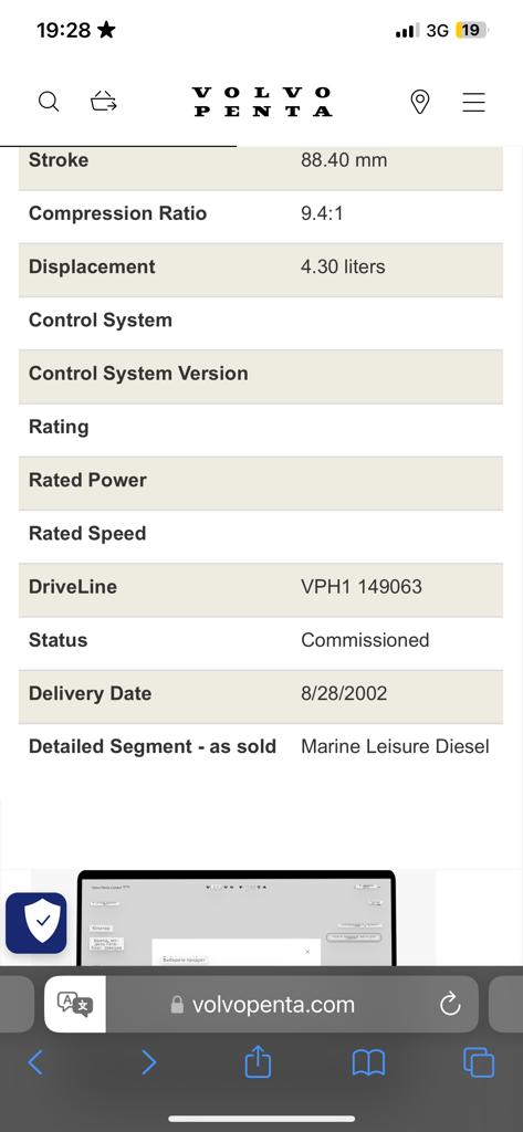

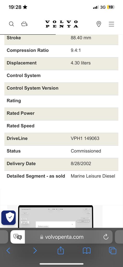

Нет впн в этом вопросе не помошник..
У Вас есть реальный доступ к VPPN? Или на каком оф. сайте брали инфориацию?
на офф сайте volvo penta есть раздел где вводишь номер мотора и он пишет точный месяц и год. Так же и по колонке.
Это volvopenta com. Сайт расчитан на пользователей и данные могут быть не всегда корректные.
Есть внутренний сайт VPPN для дилеров, там можно найти все данные когда продали, с какими колонками, транцами и т.д., а также на каком катере установоен, в какой стране, городе и даже фамилию владельца(если туда их занесли) а также какую максималку раскручивал при предпродажке, на каком винте и т.д.......
Поэтому и спрашивал на каком майте смотрите....

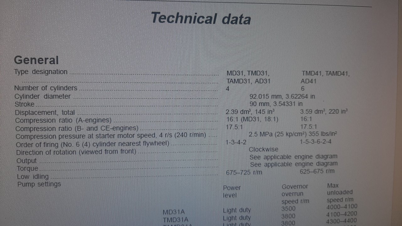

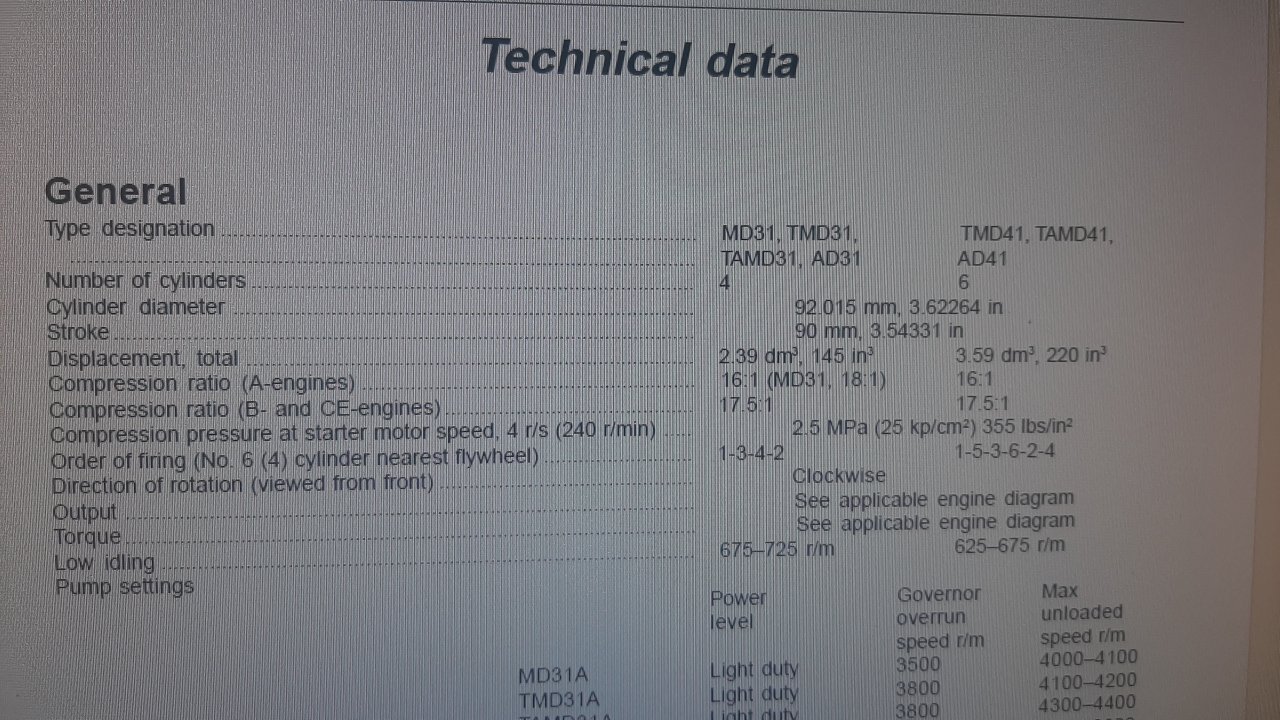

Здравствуйте. Такой вопрос... Присматриваю к покупке катер, на стационаре AD41. Так вот, на мой вопрос хозяину как он запускается "на холодную" ответ был следующий : Запуск в теплую погоду отличный, а вот осенью , когда холодно, приходится долго крутить, вплоть до 10-15 сек. Потом запуск без проблем , ключа боится. С выходом на глиссер, с набором оборотов проблем нет. Хозяин говорит, что такой холодный продолжительный запуск для этих тракторных дизелей - это нормально. Так ли это? Или двигатель потихоньку готовится к капиталке?

Здравствуйте. Такой вопрос... Присматриваю к покупке катер, на стационаре AD41. Так вот, на мой вопрос хозяину как он запускается "на холодную" ответ был следующий : Запуск в теплую погоду отличный, а вот осенью , когда холодно, приходится долго крутить, вплоть до 10-15 сек. Потом запуск без проблем , ключа боится. С выходом на глиссер, с набором оборотов проблем Так ли это? Или двигатель потихоньку готовится к капиталке?
Не скажу точно,(у нас в морозы люди уже не ходят) но думаю что проблема в свечах накала. Помоему в штатной комплектации их нет. Если поставить или свечи или подогрев во впуск, проблемы с холодным запуском уйдут.

Для начала проверить компрессию и форсунки, если все норм.ставить подогрев. Других вариантов заводить холодный дизель не придумали.

Сейчас зима, морозы , не получится.. А разве при низкой компрессии не было бы проблем с набором оборотов , с легким и быстрым выходом на глиссер? Распылители форсунок , со слов хозяина, менялись
Проблемы с мощностью это когда уже совсем нет компрессии...ито на дизеле не факт, а вот плохой запуск это первое с чего нужно начинать. То что меняли распылители не факт что форсунки работают нормально. Тем более топливную можно уложить одной не качественной заправкой, а менял он их явно не вчера.
А какая компрессия у этих моторов в номинале?
