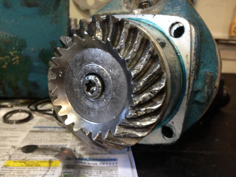

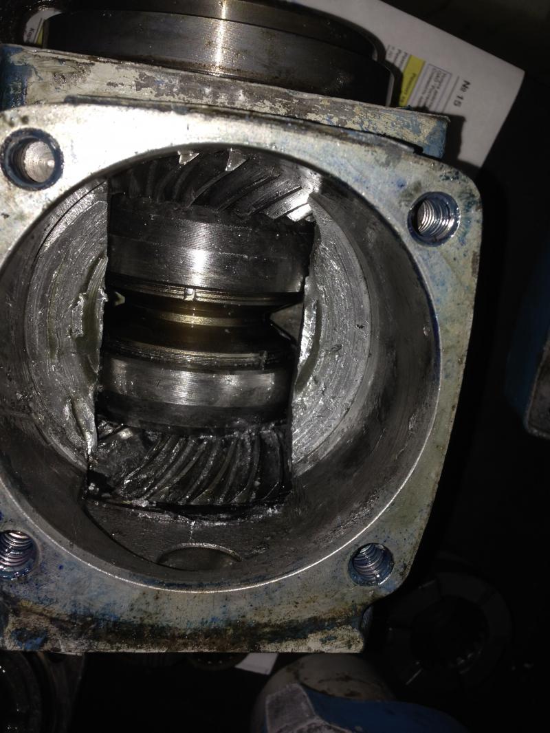

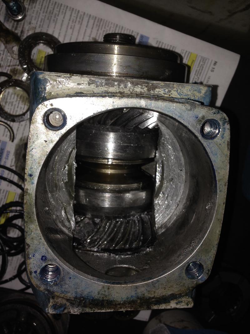

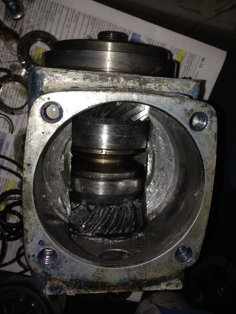

Здравствуйте Алексей!
По Вашей рекомендации удалили пружинку в верхнем редукторе(дуплексная нога AD41 1989 год выпуска)- я настоял.
Все сначала было нормально ходил и на тролинге и на глиссере без замечаний--думал ну все проблем больше нет,не тут то было.
Примерно через 20 моточасов на ходу при 3000 оборотах со стороны колонки раздался какой то треск но снизив скорость дошел до дому ,все включалось ,выключалось,позтому на следущий день пошел опять в море --звуков подозрительных вроде не было,только немного шумне чем обычно работала нога . Часов через 5 после выхода, при ходе на глиссе опять раздался треск со стороны ноги ,я сбросил скорость и потихоньку дошел до дома,включил заднюю пришвартовался ,заглушил мотор ,поднял ногу,повключал на заглушенном все работало,опустил ногу попытался завести мотор--все приплыли вклинило ногу. Я так понимаю вклинило в верхнем редукторе,сегодня подняли катер,мастеровой снял ногу ,в масле соответственно стружка, воды нет,на днях будет разбирать. Я думаю развалилось все из-за неправильных регулировок, но думаю мастеровой будет валить все на снятую пружину,попробую присутствовать при разборе.
Может можете посоветовать на что обратить внимание для определения причины возникшего?
Сейчас придется покупать уже третий раз верхний редуктор за последнии 5 лет.Конечно зто редукторы Б/У ,но он же их разбирает дефектует !! Зимой перед сборкой осматривали все шестерни -выглядели все замечательно,
ни сколов ни следов износа
11 797
5 292
прежде всего все подробно фотографируйте и выкладывайте по разрушениям будем определяться из-за чего.

Попробую добавить фото верхнего ,разрушенного редуктора
11 797
5 292
Два варианта:или не правильная регулировка зацепа или микротрещина зуба который откололся а дальше по цепной реакции.
Или может быть небольшой моторесурс верховного редуктора старого образца ? Я уже третий меняю! Нижний редуктор тот же мастеровой перебирает и он же ходит! Тьфу тьфу тьфу три раза! После каждого выхода из строя верхнего редуктора колонка снимается и полностью разбирается для промывки и очистки от возможной стружки.
Алексей как Вы думаете возможна ли замена в верхнем редукторе шестерен старого образца на шестерни нового типа?
11 797
5 292
Никогда не задумывался над этим.
Не знаю по сколько часов вы на редукторах нахаживаете у нас АД41 с Дпс-а отходили с 93 года один переберался второй нет,разобрали 8естерни потерты ,под основанием зубов питет от выроботки,посеняли целиком редектора и забыли.
Кстати по практике заметил что ведущая шестерня нижнего редуктора изнашивается быстрее всего причем на любом редукторе.
