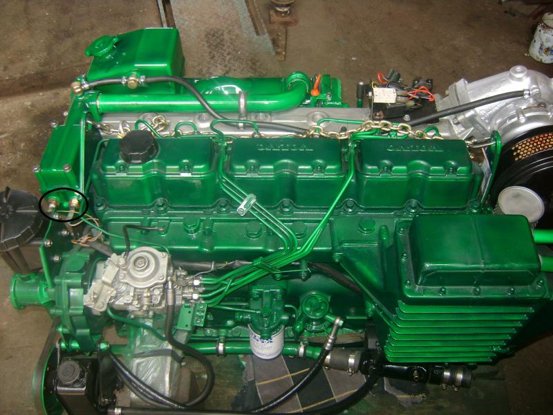

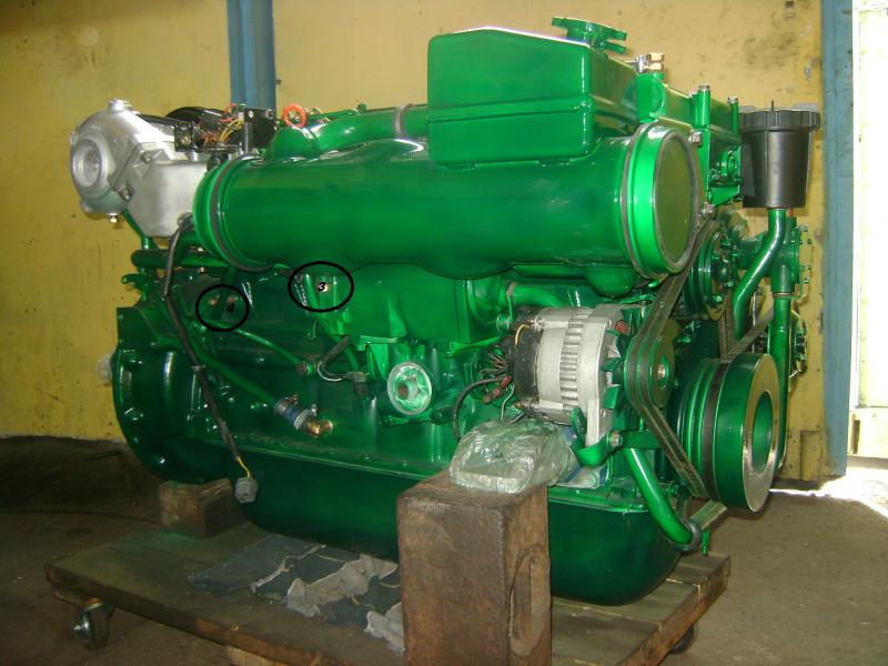

Подскажите плиз такую тему: хочу вывести с двигателя водоотвод на радиатор отопления и не могу определиться к каким точкам подключиться чтобы была нормальная циркуляция - не подскажете какими воспользоваться ? :)

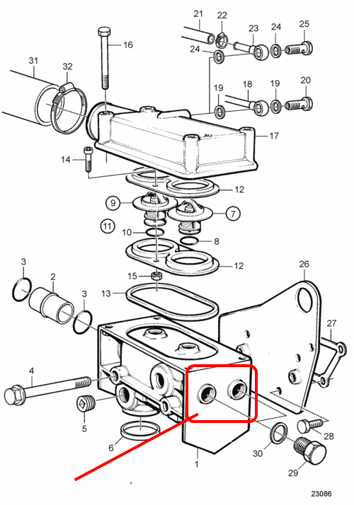

Бери вот здесь. На моторе AD-31 отсюда антифризом греется бойлер. Через 15 минут хода из крана идет кипяток. Посмотрел по каталогу, термостаты одинаковые абсолютно.
С другого бока фотку нада.
Млин... Ну так ведь здесь датчики стоят температурные... выносить их на магистраль что ли ?? как то не по уму... а на AD31 они где вкручены в таком случае ? да и вывод отсюда изза фильтра морской воды довольно затруднителен..

О Как :pardon: Доеду до корабля, сфоткаю.

yan22111976 сказал(а):

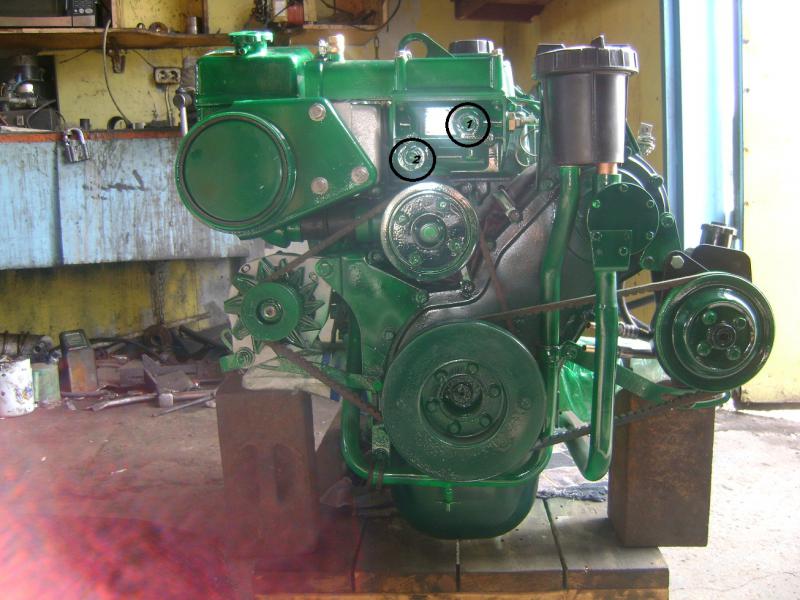

Выводи спереди где пробки изначально обводил.

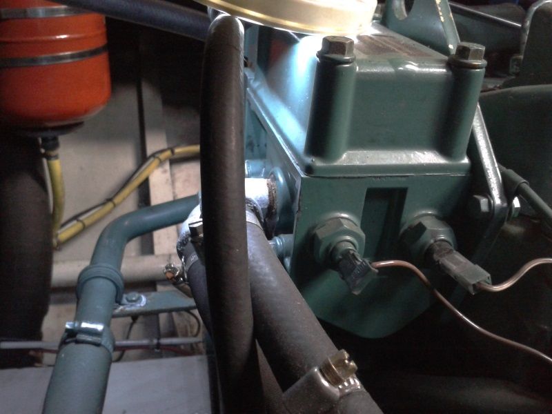

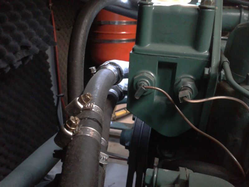

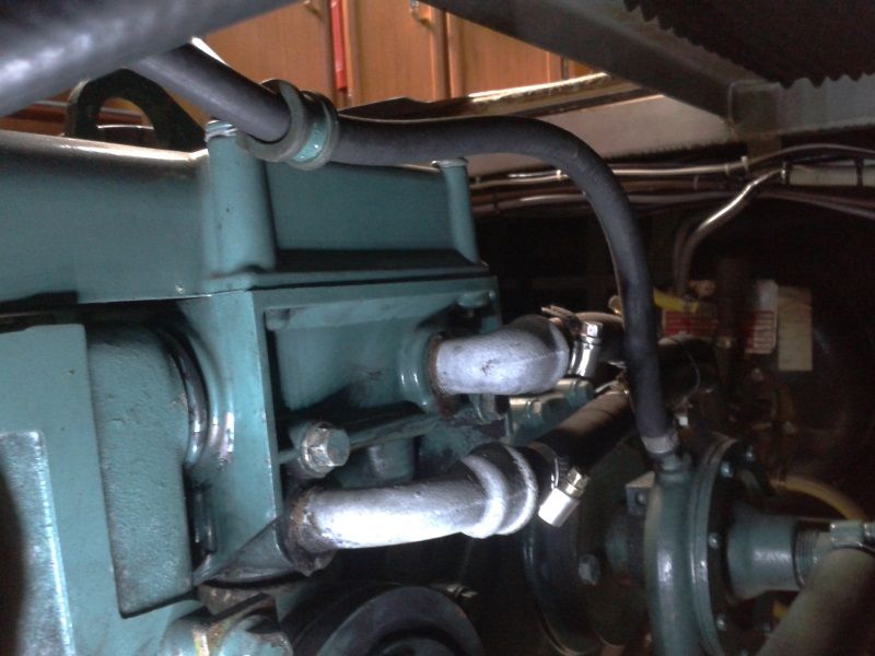

Да, точно впереди нада брать. Лёш, извини , обманул тебя :roll:
Сегодня ездил, сфоткал. Только места там мало, как смог, залез.
Только какая напорная, а где обратка не понял. В бойлер они рядом входят.

K A I сказал(а):
Спасибо други за помощь ) Все понял, а где напор и обратка не суть важно - главное чтоб радиатор грел ;)
