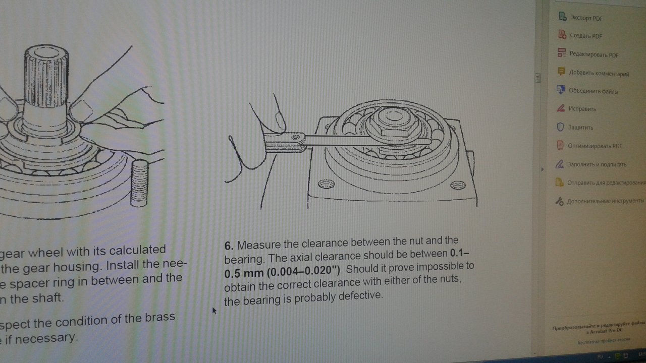

Бывает что из под верхней крышки теряют регулировочные прокладки,будут проблемы.Когда верхняя крышка ставится,прижимается плотно рукой (без резиновой прокладки),и должен быть зазор под ней 0,1мм.Гайку перетягивать конечно не хорошо,главное чтоб под ней тоже был зазор о,7мм.примерно.

Гайка- шайба обычная,утолщение шайбы разных размеров.Если еще раз будете снимать крышку,то проверьте этот зазор,в его отсутствии может при движении приподнимать шестерню с конусом сцепления,и отсюда не довключение сцепления.Вообще-то при сборке это проверяется глубиномером микрометрическим.

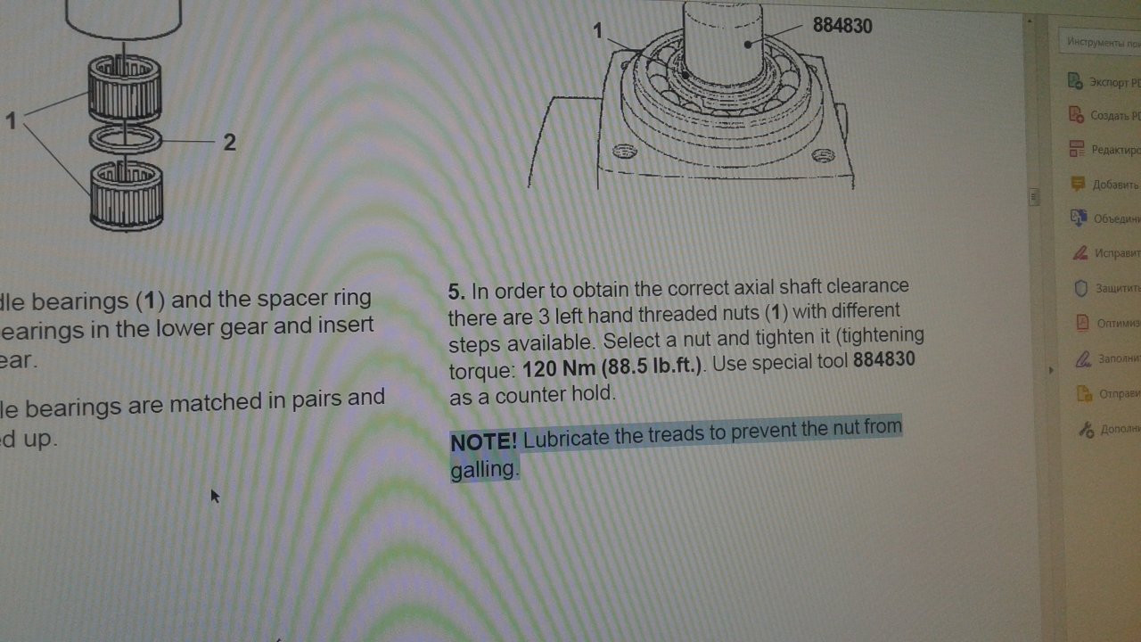

Маслом она смазывается.
Алексей не все написанному верить.Вот скажи,есть хоть один механизм в мире с гайкой без стопора?.Бывают с гравером,самоконтрящаяся,с шплинтом,и посаженные на фиксатор.В мануале написано затяжка 12 кг,ее обратно открутишь без особого усилия,написано смазать маслом это для черновой работы,чтоб замерить зазор под гайкой,если не тот зазор,откручиваем,меняем гайку,затем еще раз, если все ок,тогда под крышкой,если нет,все разбирается в обратной последовательности,и так можно до десяти раз разбирать и монтировать, когда все сойдется,тогда только чистовая сборка,Мне приходилось дуплексную колонку,нижний редуктор более десяти раз монтаж производить, чтоб вывести правильные зазоры.и пятно контакта в зубьях шестерен(замена корпуса редуктора).Когда разбирал колонки не тронутые нашими мастерами,чтоб открутить эту гайку,надо приложить очень не маленькое усилие,и всегда на резьбе хороший слой клея,резьбу на валу всегда очищаю от него.
11 610
5 170
Две десятки не критично.
Чем меньше зазор, тем мягче включается передача. Удары при включерии это одни из проблем увеличеного зазора.
А по поводу затяжки гайки на фиксатор... мы уже обсуждали о соблюдени требований инструкций и додумывание их за конструкторов.

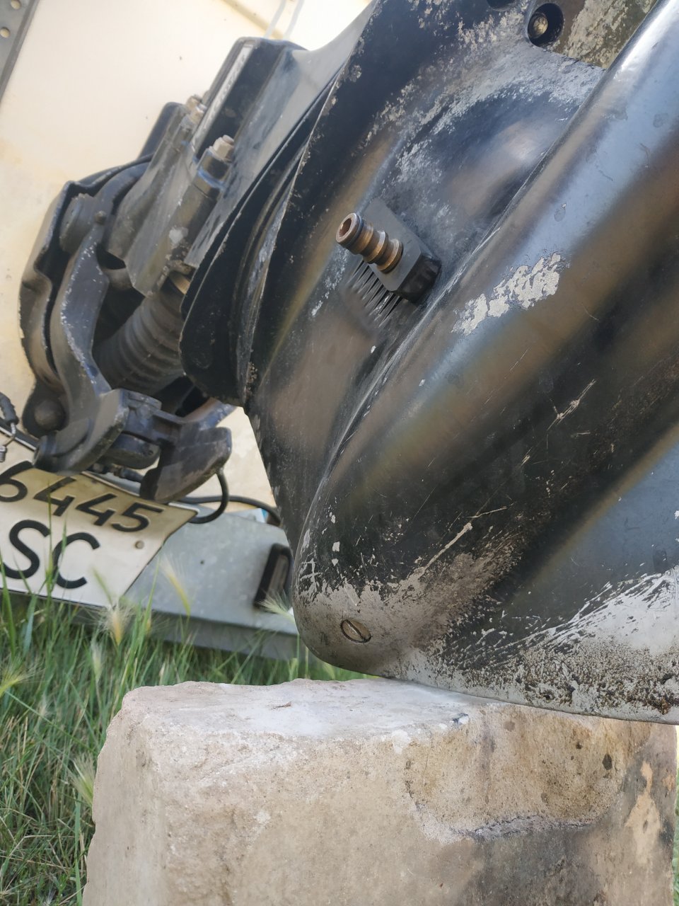

Налетели на камень, после чего заклинила SX-M/ Трещины в нижнем корпусе
Нашел мануалы по сборке.разборке. Но хотелось бы спросить у знающих, какова правильная последовательность разборки, сначала нижнего корпуса, а затем и верхнего.
По нижнему - как я понял сначала муфту вала винта выкрутить, затем муфту вертикального вала. А дальше - пока не добрался еще
Буду признателен за помощь

В нижнем нужно выкрутить сбоку стопор под звездочку, затем внутри ступицы болт фиксаторный с прижимной лапкой, после этого выкручивать ступицу спецключем.
Верхний: верхнюю крышку, верхнюю гайку с обратной резьбой, кардан, переключалку.
Благодарю!
Ступицу сниму, а вот вертикальный вал - там муфта, под ней судя по мануалу надо снимать пиньон, затем вал проворачивать. Так и следует делать, или выйдет и без этого весь в сборе?

Откручиваешь пиньен, верхнюю гайку, затем сьемником за вал спресовываешь пиньен с вала.
