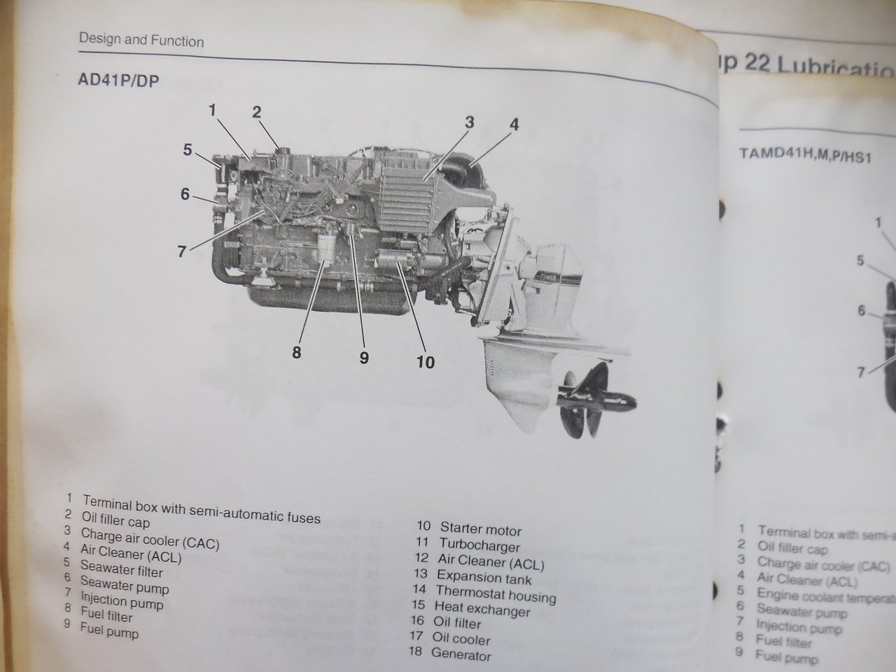

Всем привет! я тут как и многие забрел, потеряв собственные силы в решении проблемы ) рассчитываю на Вашу помощь!
и так-
катер 30 футов, 2 вольво пента ад41 (вроде Б, могу уточнить ) 2 упок ад 290, винты а7 скоростные
катер на обоих двс не набирает более 2000 оборотов, даже более 1800, борюсь с проблемой. поменяны обе турбины- результата нет, кидал шланг подачи в канистру (что б исключить фильтр в баке и сепараторах) результата нет
доставал кассету интеркуллера, - немного мала, но все соты просвечиваются( без грязи )
измеряли зазор на клапанах - 04 впуск, 05 выпуск
дошло дело до форс- на них давление 230-235
хочу проверить тнвд ...но не могу найти мануалов по насосу и какое давление на форсунках должно быть (этого требует специалист я сам в этом не шарю )
хожу на доступных оборотах 8-9 узлов ) далее черный дым и обороты не растут
прошу помочь советом и мануалами по топливной ! заранее спасибо!

Как сказали,может дело и в винтах,смотря какая редукция(передаточное число)в УПОК

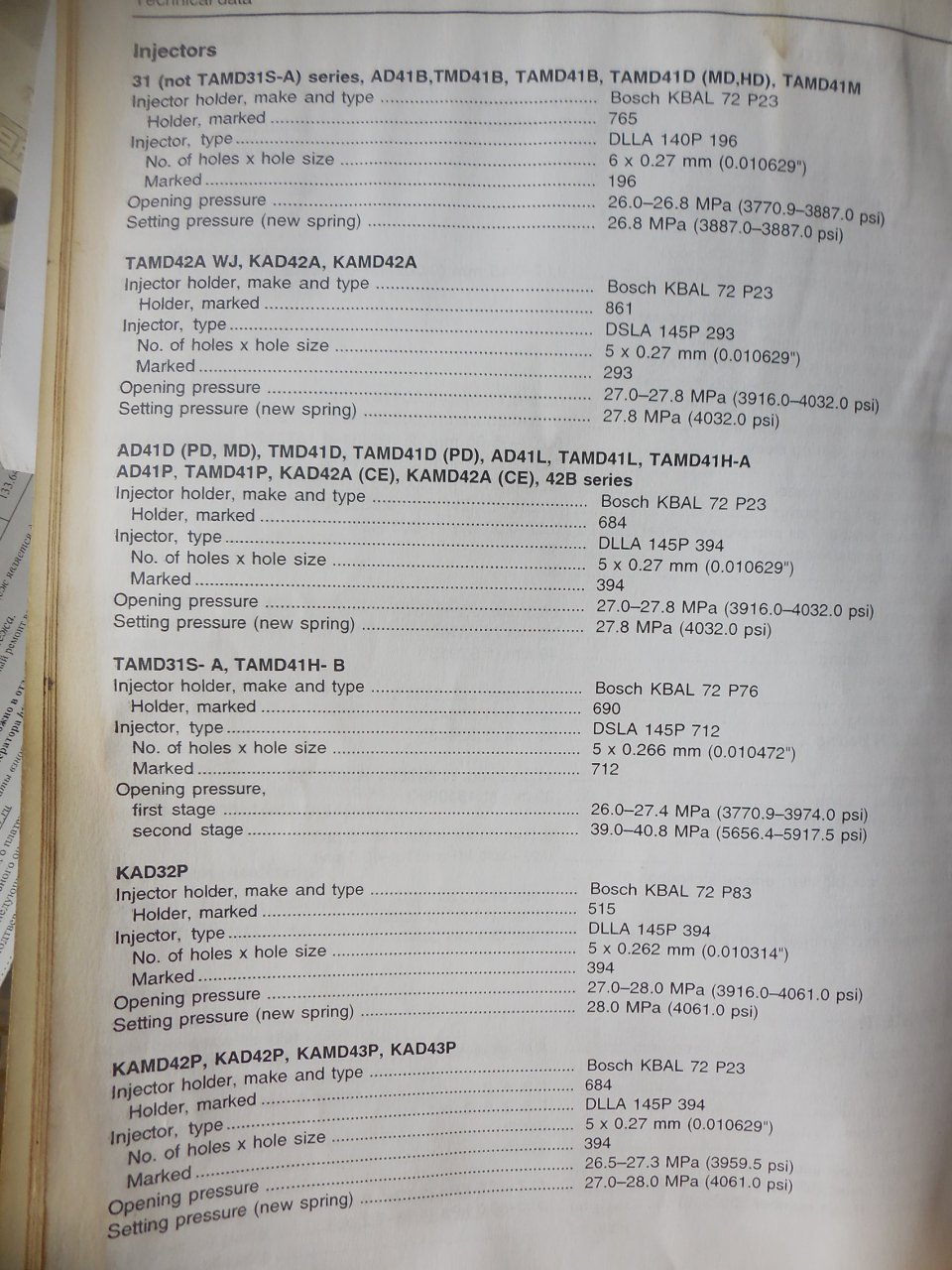

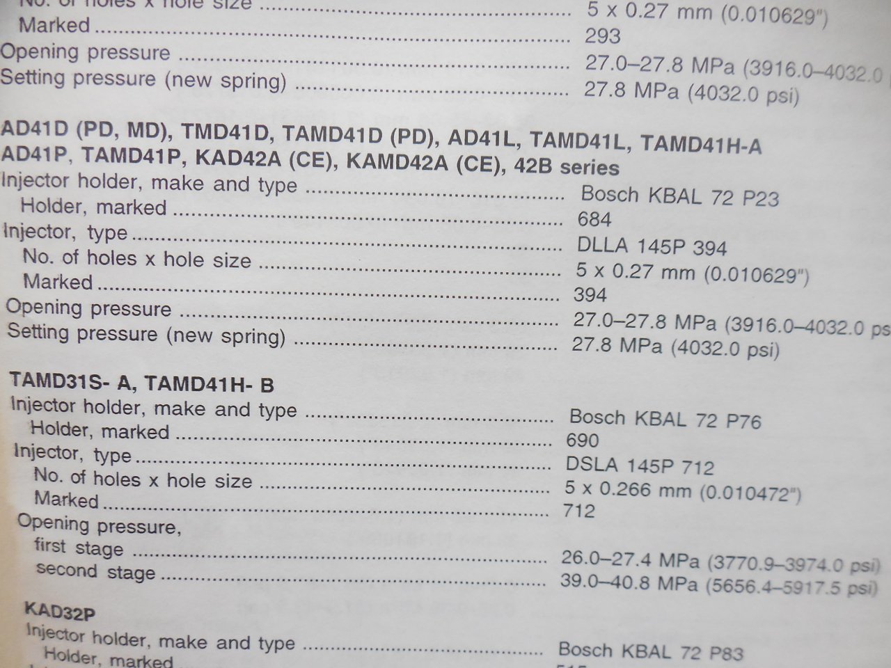

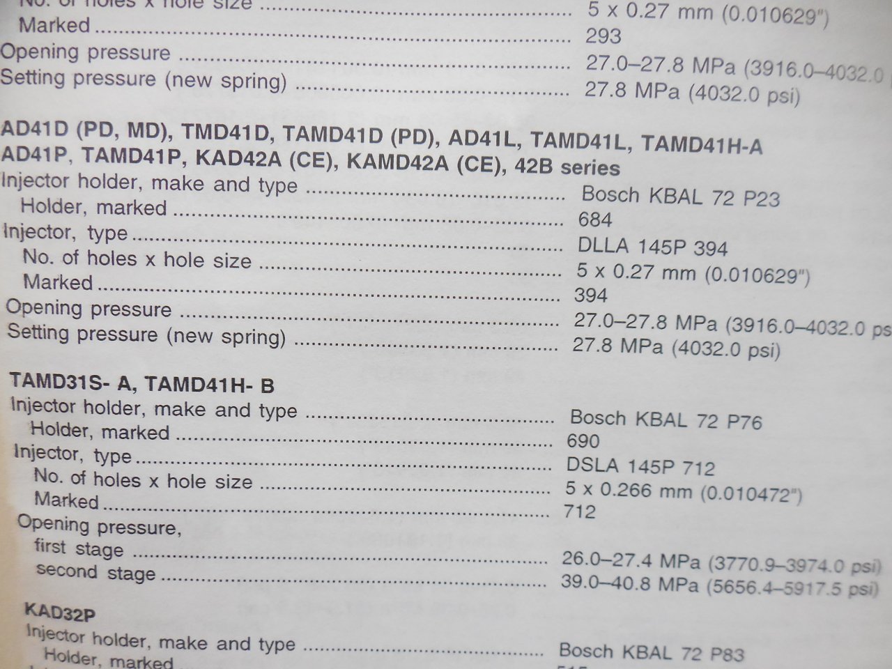

если давят 250 значит не работают?
Почти так-форсунки севшие, нужное давление не набирают(250, а должны 275). Меняй распылители, отрегулируй(опытный топливщик обычно регулирует на чуть большее давление, так как распылитель новый, в процессе работы прихлопается, и давление упадет до нормы).

ну из за этого может быть что катер очень долго дымит и еле еле набирает обороты после 2000?
Естественно, форсунки не выдают требуемую топливную смесь. То есть, движку не хватает мощности, из-за чего дымит и еле едет.

ну я тоже так недавно думал ) но, соседи с подобными моторами и колонками меняют эти винты взад в перед.. и у них меняются максимальные обороты и скорость (скорость выхода на глисер)..а я блин даже 2к оборотов выкрутить не могу )...ох как я сомниваюсь что это винты )
подскажите товарищи..где бы поискать информацию по форсункам и настройке (подробным данным) по тнвд? может кому в лс написать тут?( и кстати если на форсах должно быть 270кг..то мои давят только 230...я их конечно отдам на ремонт..но хотелось бы комплексно проверить еще и тнвд

Если на холостых набирает нужные обороты,то на винтах грузовых однозначно пойдет(мое мнение,на истину не претендую).Все проблемы с топливной системой,от качества топлива,из-за этого у меня помимо основного фильтра,еще три разных,проблем не знаю.В мануалах ни чего нет по ремонту топливной системы,только цифры.

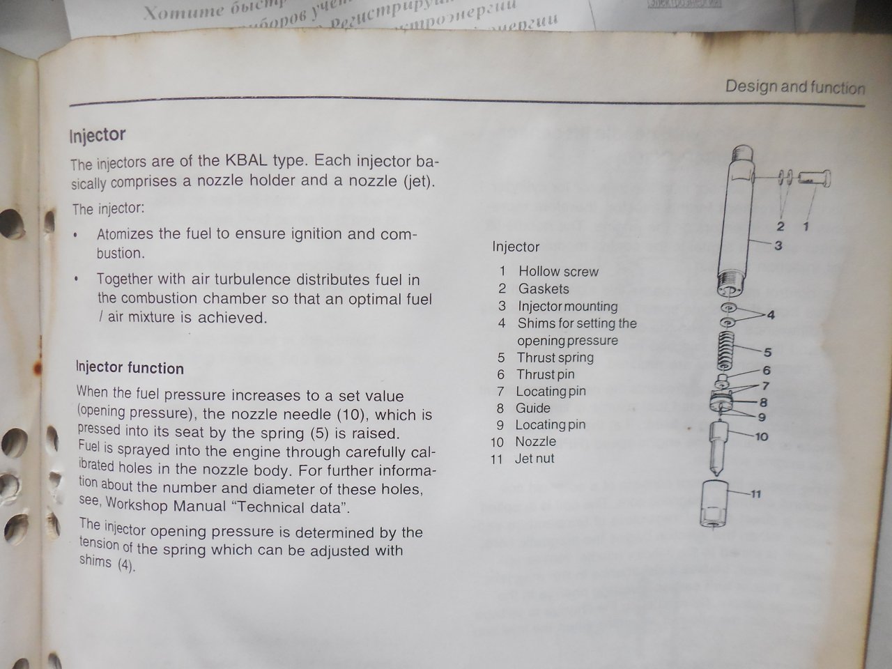

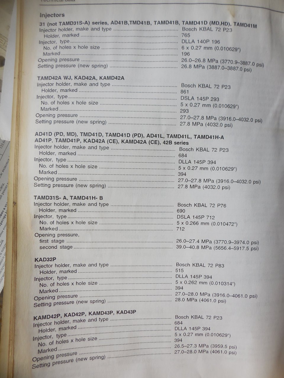

По фото, в зависимости от модели, давление форсунок нормальное в пределах 270-278 атмосфер
это то что надо! в пн снимаем насос и форсунки !) спасибо большое!
