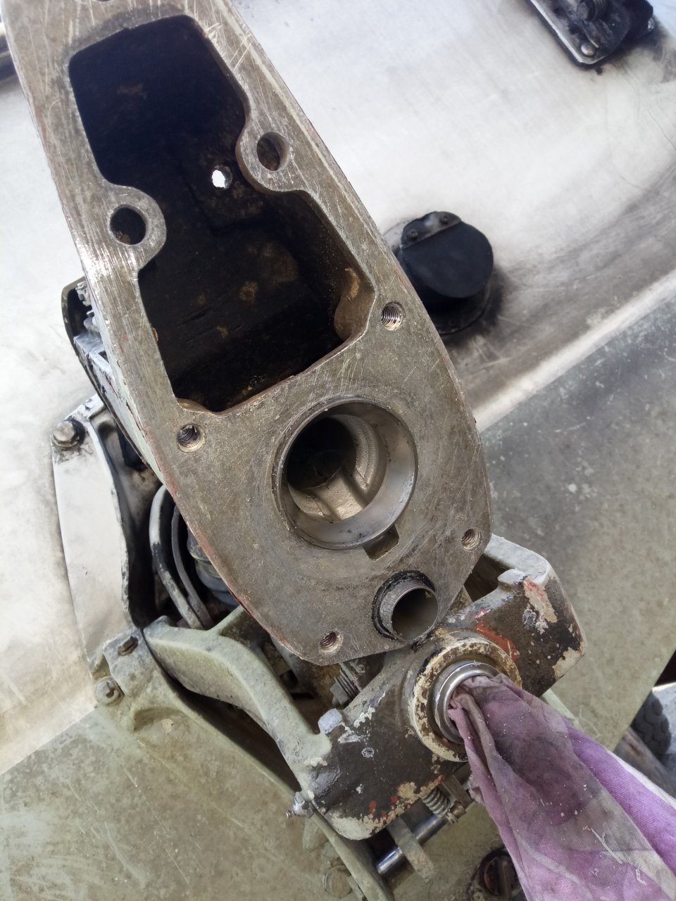

Что значит жидкая прокладка?... там кроме двух уплотнительных колец нет больше ничего.
Если без жидкой прокладки собрать узел,то через год все окислится нахрен,а монтаж надо производить на локтайт 574,по памяти цифры написал.,а без локтайта следующий демонтаж монтаж,и резиновые кольца могут не помочь.

ст.мичман поподробнее ,что может окислиться нахрен,весь узел? Просто обязательно локтайт,у нас вода пресная,все равно окислиться? Или можно на герметик,как интеркулер,с японского моря катер пришел когда 4 года назад,снял интеркулер,мама дорогая,думал новый заказывать,съеденый алюминий критически,но на герметик штатовский посадил,три года полет нормальный.Просто колонка хорошая,масло как новое хотя уже 1000 часов прошел вот сейчас и заменю заодно.Хотя еще не уверен,вскрытие покажет,может колонку за борт,4 года не смотрел,только 2 гофр заменил.Сейчас в 1000 размеров напишу,что там за втулка такая.

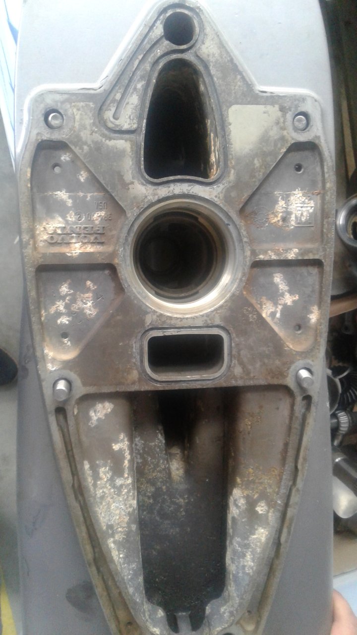

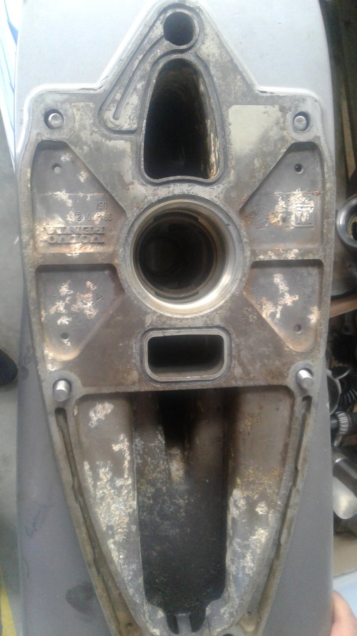

Значит такие спецы собирают,когда упок половинишь в любом месте,то поверхности как с завода(зеркальная поверхность)и на поверхности тоньчайший слой лака,снимается только острой стамеской(это есть локтайт)а если упок разбираешь после "пентацентра"то сопрягаемые поверхности окисляются очень сильно,после зачистки этих окислов уже получается там при сборке микронная щель.И ЛКП там не присутствует.Аноды свежие помогают в воде,а на суше они безполезны.

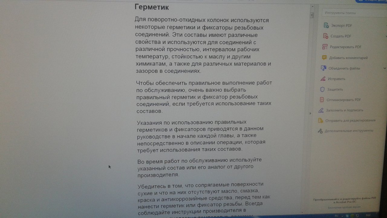

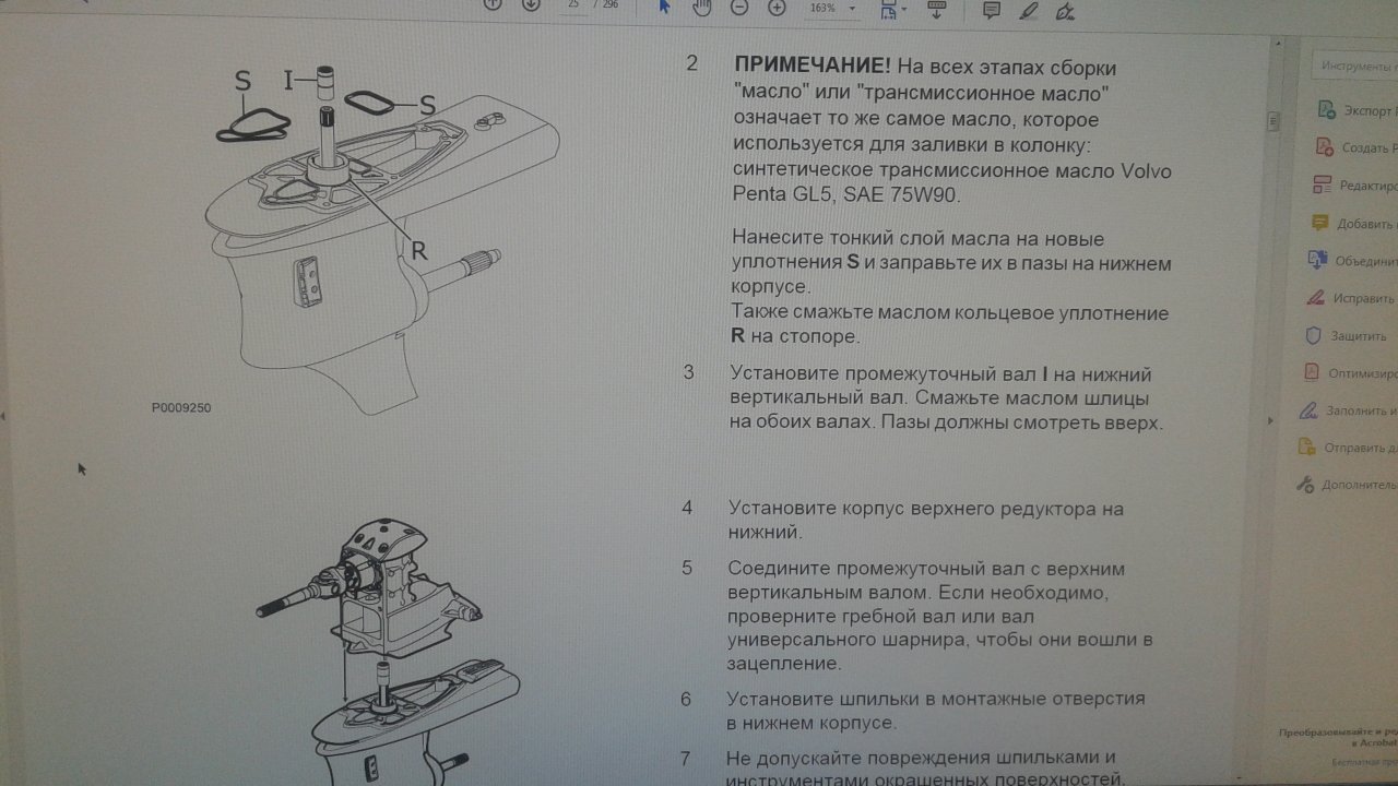

Новые разбирал,в мануале не пишут где что как чем покрывать(смазывать).А в мануале прописаны применяемые герметики.Если есть желание,то на выходных скину фото этой страницы.

Колонке 12лет к году 7 месяцев вводе... ни какой критической коррозии... понимаю что намазав анаэробным герметиком хуже не будет, но это уже из разряда "так на всякий случай, а что, а вдруг"

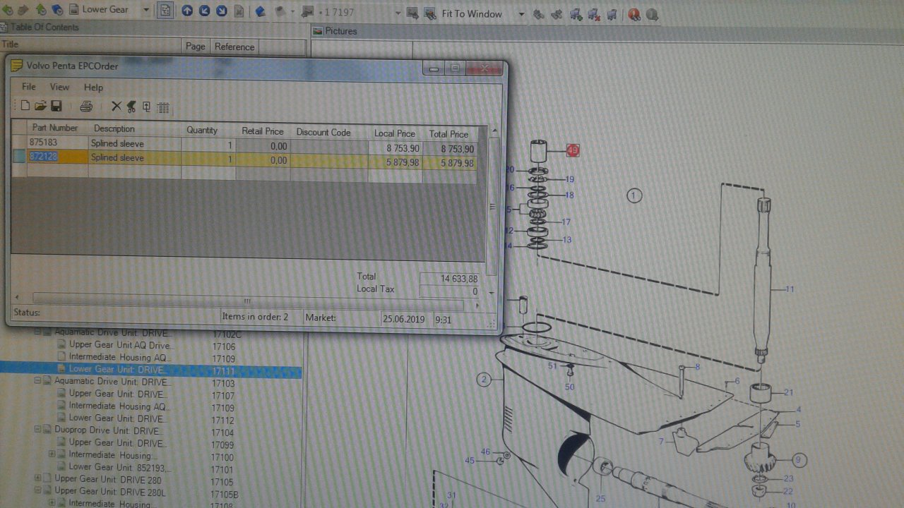

На ваших колрнках ставились два вида втулок. Не разрезные на старого образца и разрывные более новые. Стоимости норвой-5879,98, старой-8753,90. Для начала думаю нужно разобрать и убедится что дело во втулке, а затем заказывать. 1000 размеров-Владивосток, если сбросите свое местоположение, подберу ближайшего дилера и дам координаты и телефоны для связи.

У Вас черным по белому написано,очистить сопрягаемые детали,и нанести герметик.А ваши специалисты этого не делают,как разобрали,так и собрали за пол часа.

У Вас на сопрягаемых деталях уже появились окислы,что не есть хорошо.А при применении локтайта ни чего бы не было.

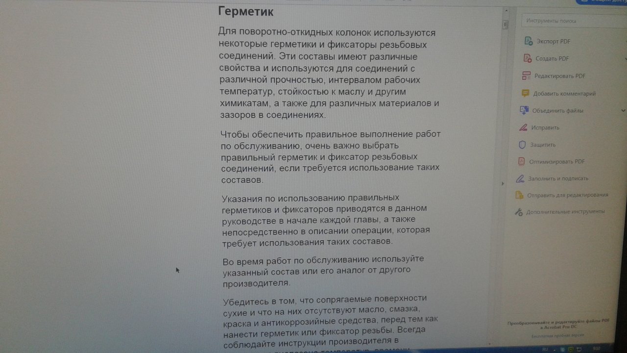

А в каком это месте написано???
Колонка первый раз в переборке за 12 лет, напишите свои нововведения на завод, глядиш спасибо скажут.

А в каком это месте написано???В 810 посте в низу инструкции.

И еще написано что для правильной сборки применять правильный герметик,соглашаюсь полностью с мануалом изготовителя УПОК,а не то что там резиновое кольцо удержит попадание воды во внутрь корпуса.

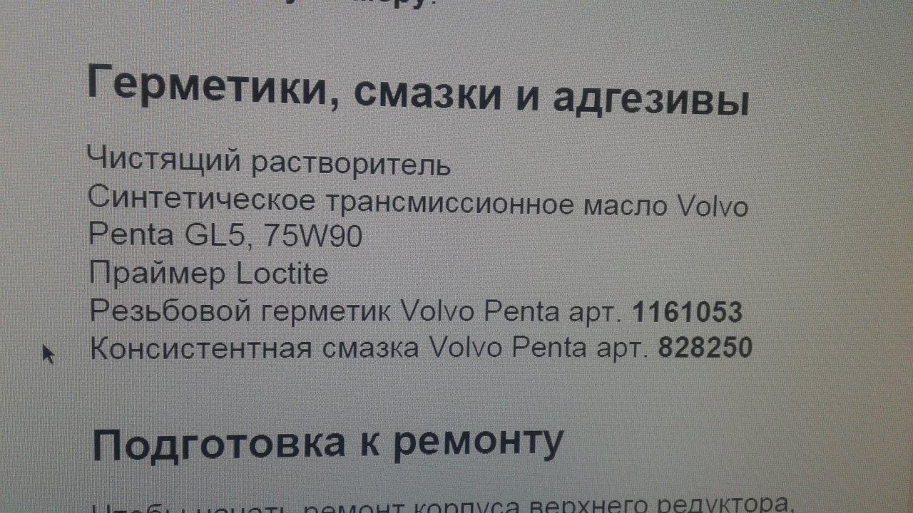

Катер веду со дня его покупки, так что поверьте- первый. По поводу инструкций... не вырывайте слова из контекста.... ясно сказано что при применении герметиков и составов об их использовании будет указано в начале главы и непосредственно в самой инструкции по сборке узла и при необходимости поверхности должны быть чистыми..... оглавление с используемами материалами я Вам предостпвил, инструкцию по сборке узла тоже. Ни там ни там про герметик ничего не сказано. Кстати Вы тоже обещали найти инструкцию и предоставить???????

Применяемые герметики сказал,и на выходных днях.Не пишут они в мануалах какой куда герметик наносить,это коммерческая тайна,если все правильно делать,то кто у Них будет покупать колонки?

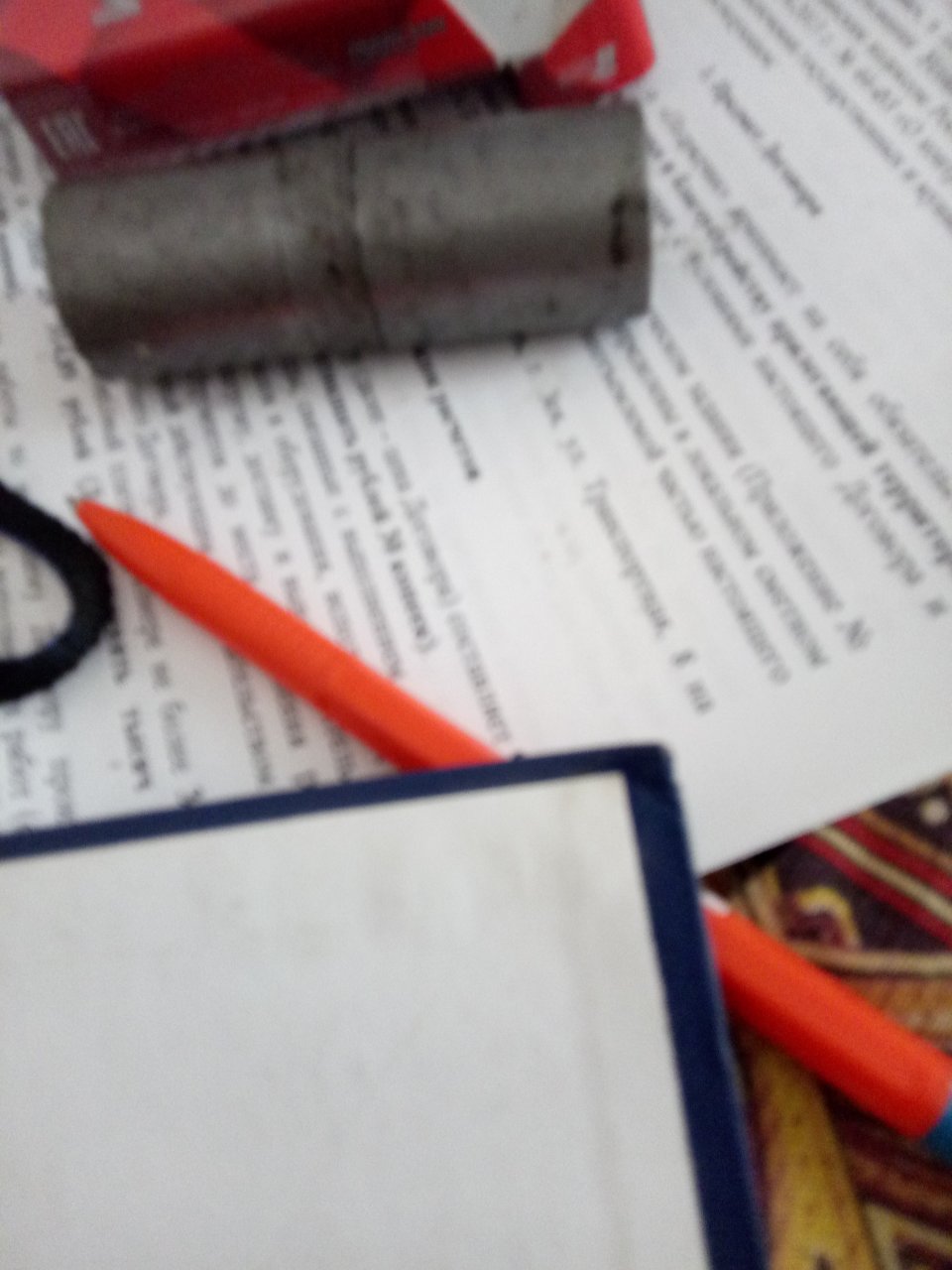

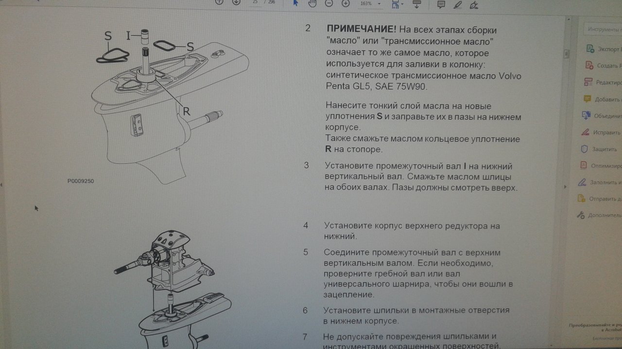

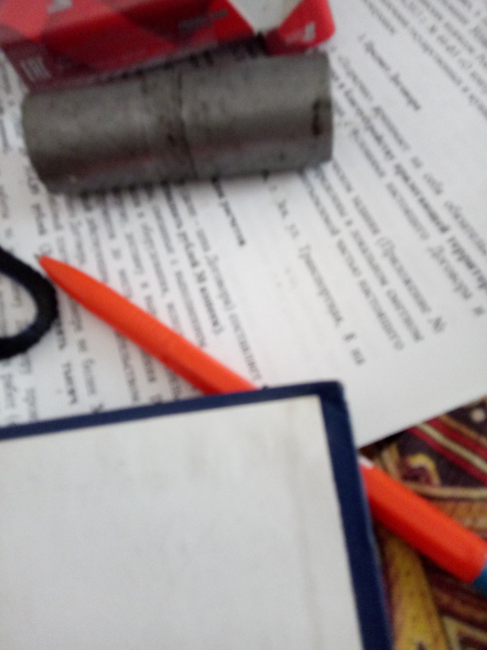

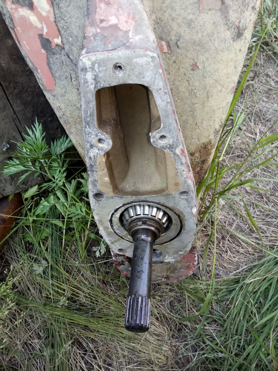

Всем по привету. Значит так. Срезная втулка это промежуточный Вал на картинке Алексея. Размеры её длина 80 мм диам. Внешний 27мм внутренний 20мм. 17 шлицов. Мою ПОК уже разбирали и не раз.Герметик и чёрный и белый присутствует везде. Тем не менее вода присутствует, но в малом кол-ве. Думаю что 30 лет назад про лактайт не слышали, это разработки более новые. Может я заблуждаюсь, но смотреть в сети лень. Если автомагазинах не будет, сильно не расстроюсь. Промажу все герметиком. Провернул коленвал, верхний редуктор повернулся. Нижний тоже рабочий. Один вопрос, на каком из редуктором шлицевая страдает больше? Хотя наверное хрен его знает сколько раз страдала колонка за эти годы. Просто на нижней редукторе шлицевая местами постра157045дала. Пришлось местами поработать напильником. Ладно, придёт втулка засуну, попробую.

Всем откликнувшимся респрект и уважуха. Спасибо от души мужики. Лука, ты был прав, капец срезной втулке.
