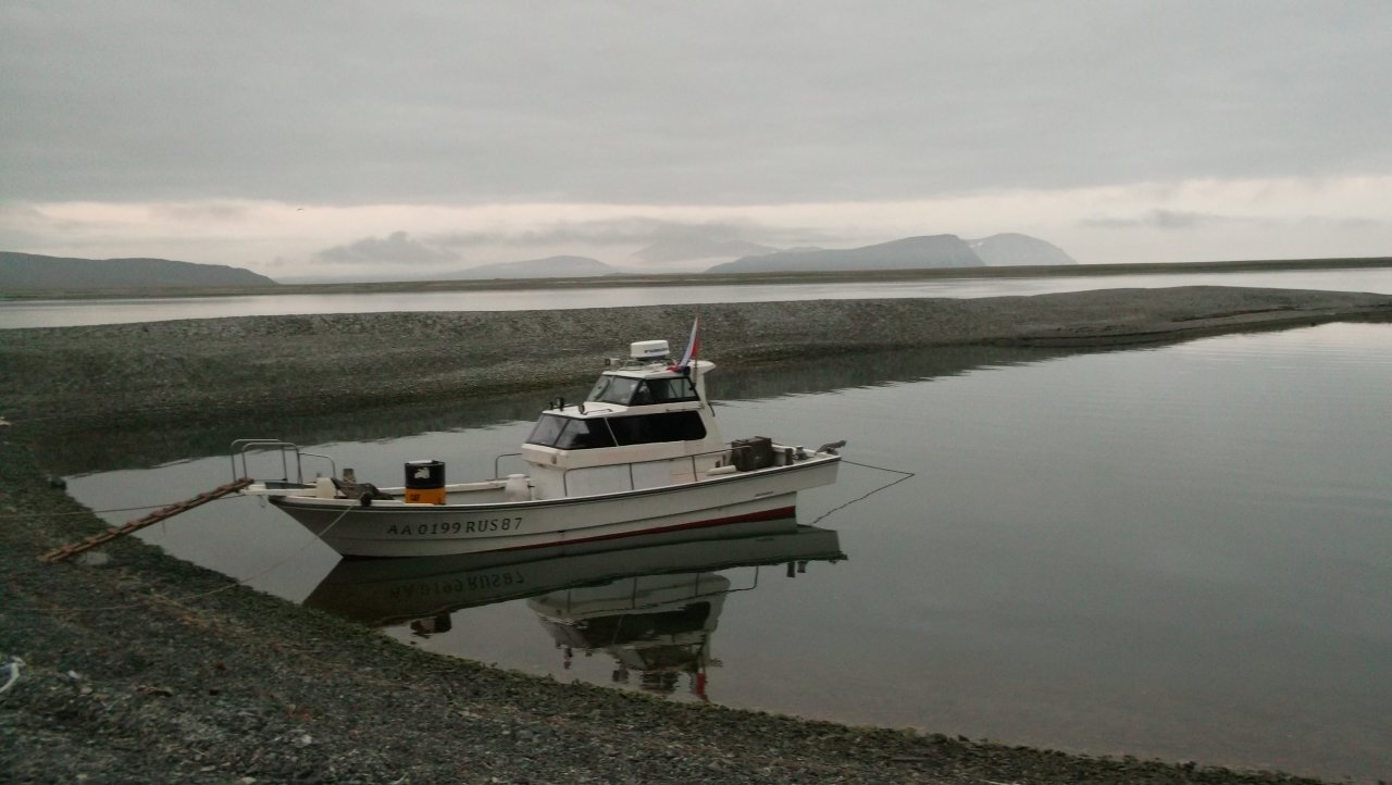

Благодарю, Алексей. Примерно так и думал. Шхуна рыболовно-транспортная, для этого и брал её., в основном груз возить, поэтому ,думаю 16 на 17 тоже под сильно загруженную (около 1 тонны) подойдет. Больше пока искать винты не буду, будет вода пожиже, посмотрим. Отпишусь по результатам. Одно непонятно - на всех объявлениях о продаже этих шхун с аналогичным дизелем и колонкой скорость заявляется 20-25 узлов. То ли маркетинг, тот ли . . . . . Ладно, посмотрим. Вот такая шхуна.

Как и все японские шхуны тесновата, но я каюту с рубкой поднял, теперь нормально. Волну держит отлично (хотя гидролыжа),места на палубе много.
6 трюмов под рыбу (аквариумы), Радар, эхолот, навигатор. Осталось поколдовать с винтами.
