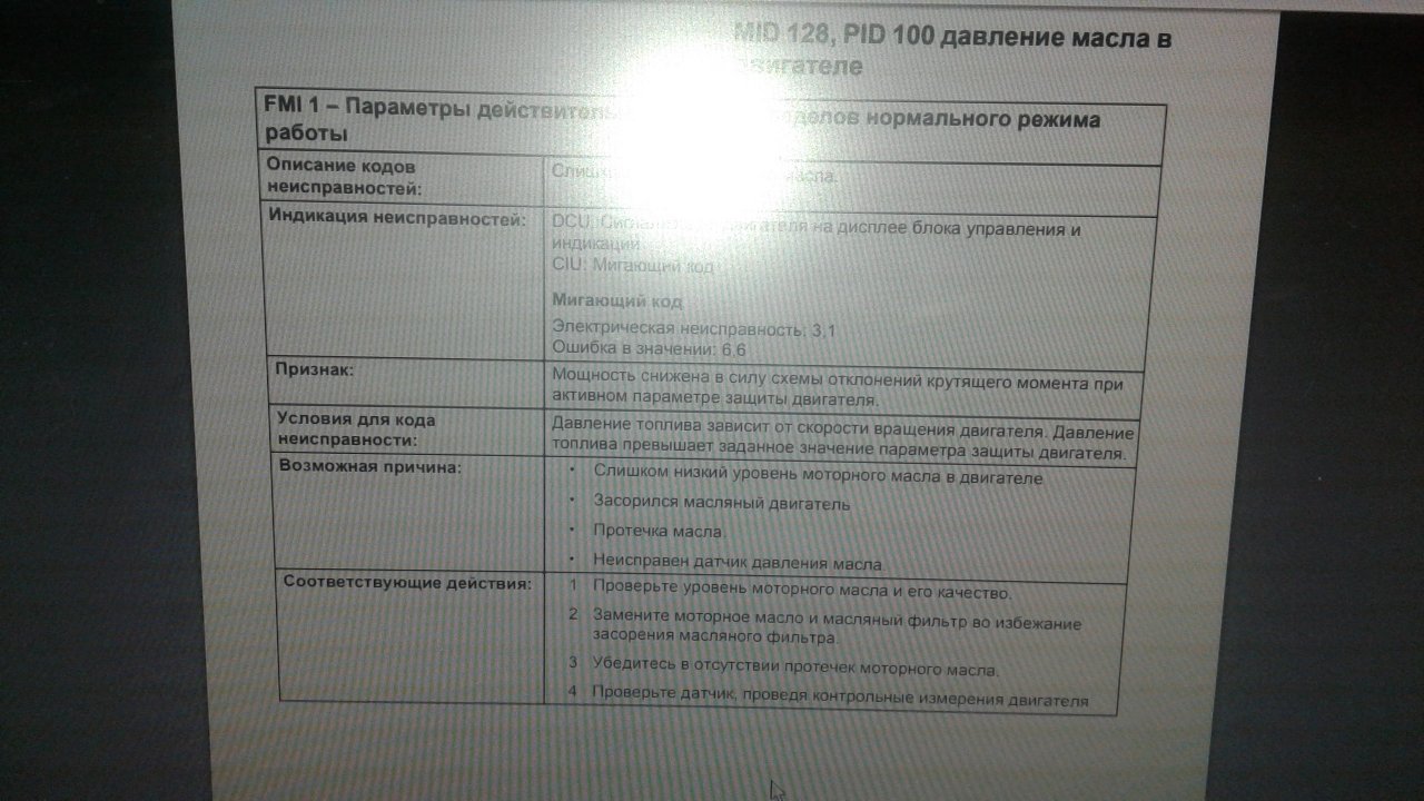

Нашел на просторах https://www.dieselgeneratortech.com/diesel-engines/More-Volvo-Engine-Fault-Codes.html
Датчик давления охлаждения поршня (код 6.8, PPID 8 / SPN 520192)
причина
реакция
средство
• Замкнуто на плюс (+) или минус
• Перерыв
• Никто
• Убедитесь, что поршень охлаждается
контакт датчика давления
правильно установлен
• Убедитесь, что жгут проводов
до давления охлаждения поршня
датчик не был поврежден
• Проверьте охлаждение поршня.
функциональность датчика давления
От меня или масса или предохранитель,все зависит от того какие показатели на концах проводов на датчик
Я с таким двигателем ни разу не сталкивался.у проводов датчика давления топлива должны быт совершенно идентичные показатели.

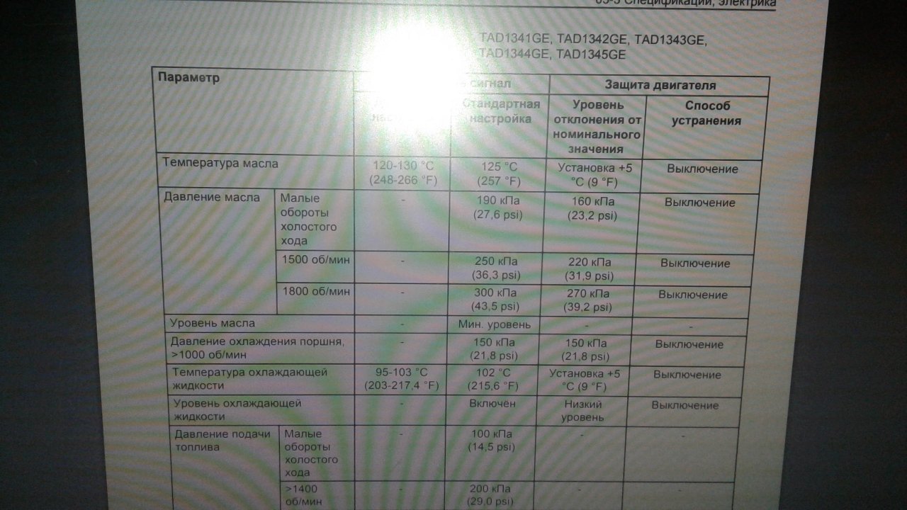

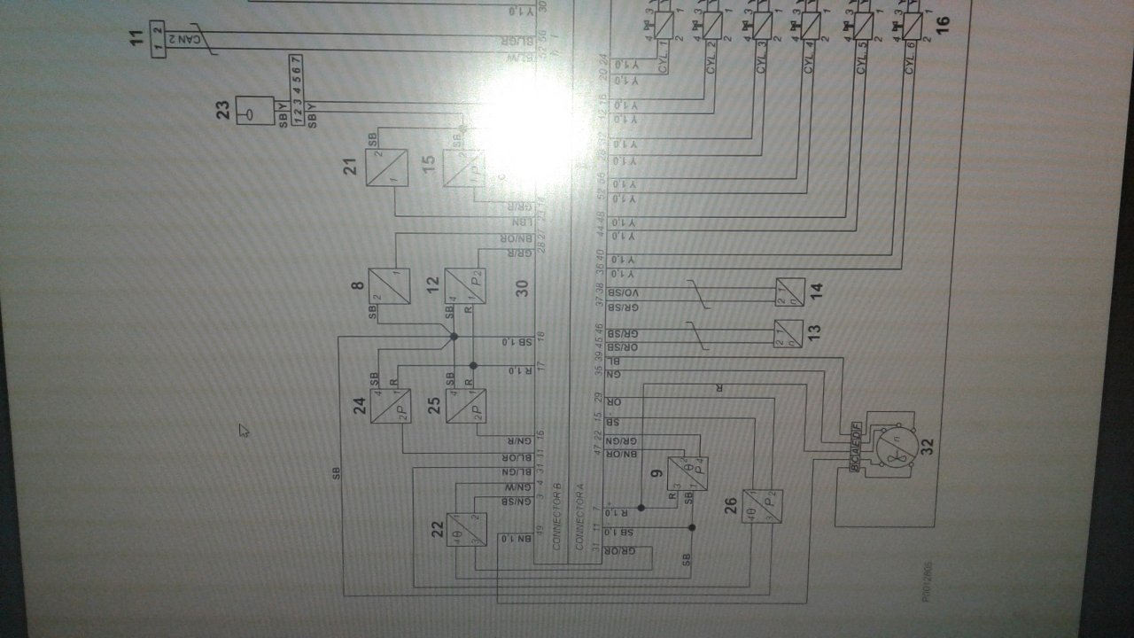

А электрические схемы и каталоги запчастей вообще доступны? Можно ли их как-то получить? А то кроме поверхностного руководства по ремонту (больше разборке ДВС) не ищется что-то :(
TAD1343GE
2013572785
Панель управления генератором Guard Touch, Производитель OnisVista
11 735
5 252
Каталог можно посмотреть на мегазип.ру. мануалов в свободном доступе пока нет.
