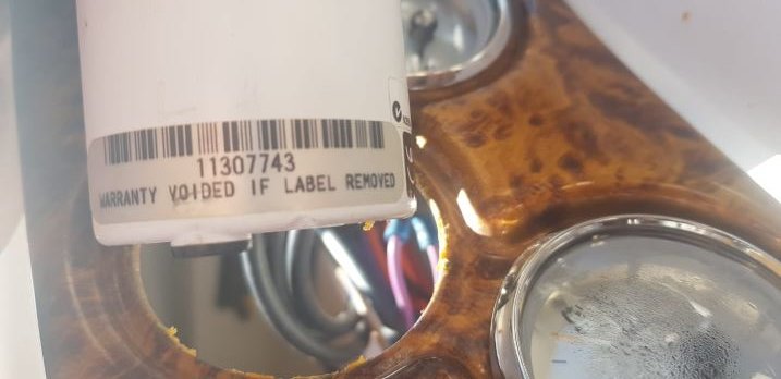

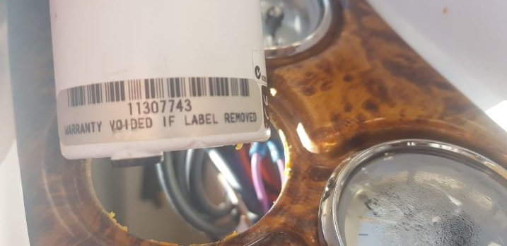

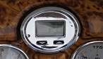

Можно еще вопрос, у меня катер Larson 220. на панели приборов есть глубиномер ж/к. У него части цифр не показывают.
На нем есть маркировка (во вложении). Не могу найти замену. Не подскажете?

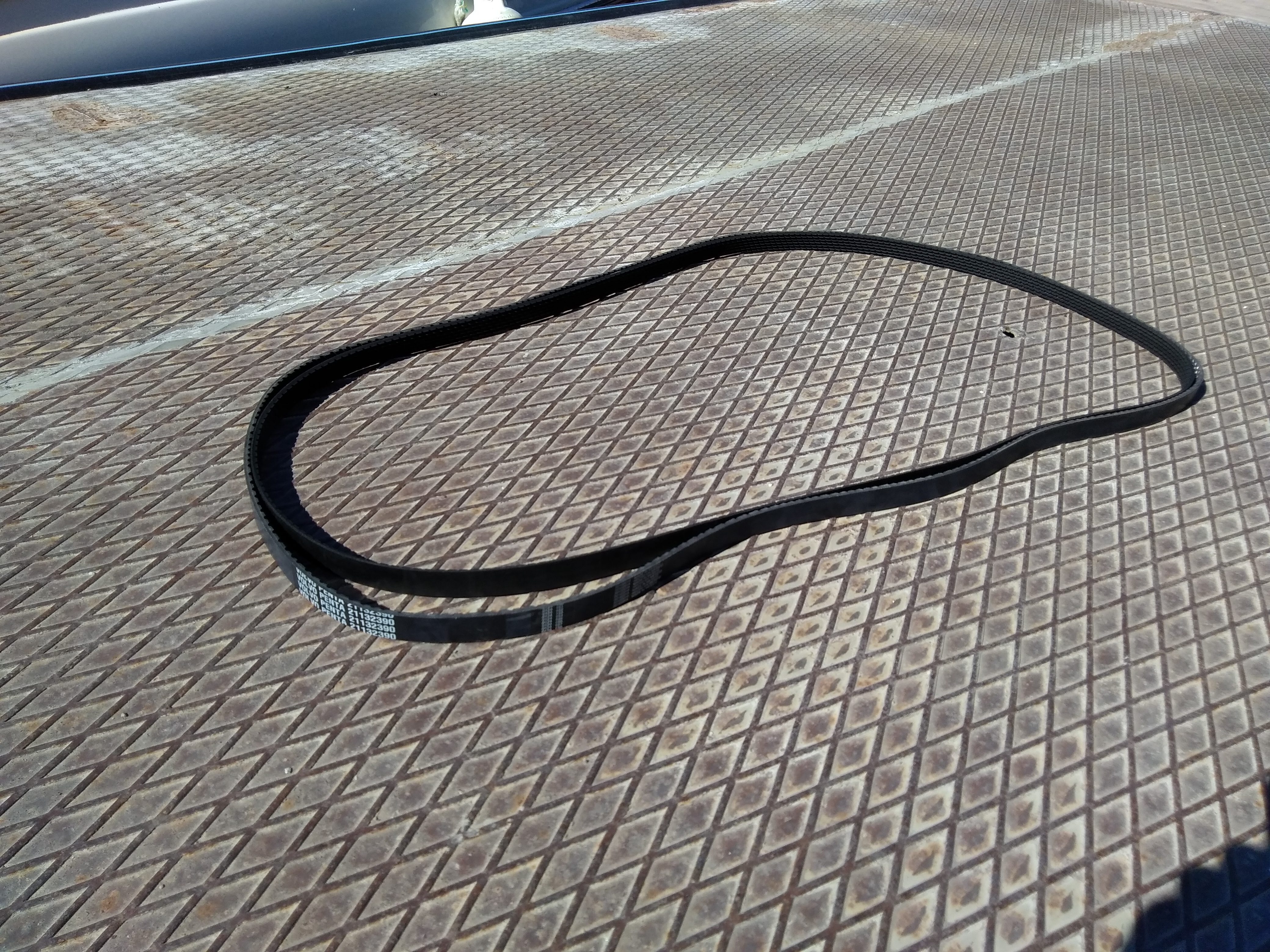

Здравствуйте уважаемые участники форума. Вопрос от новичка . На двигателе Volvo Penta 8.1Gi-H подошло время заменить приводной ремень-натяжной ролик упёрся в ограничитель. По каталогу нашёл номер 3889126 (замена на 21132390) и заказал, а когда стал его менять, то оказалось, что новый ремень длиннее!! старого почти на 100 мм.( 2325 и 2230 мм., измерено шнуром по наружной поверхности). Дилер ничего путного пока не ответил, поэтому решил обратиться на форум. Ремень подходит на двигатель 4.3, 5.0, 5.7, 8.1 с натяжным роликом, может у кого-нибудь лежит-нужен его размер, хочу понять ,что здесь не так. Спасибо за любую информацию.

Сбрось сериийный номер мотора, в пятницу вернусь с дилерской конференции, посмотрю что к чему...
11 740
5 254
Сергей, как ни странно, но ты обсолютно прав, ремень заменился и стал одинаковым по практическ всем моторам.......хотя всю жизнь у 8,1 был свой. Пооблема скорее всего в каталоге. В понедельник отправлю запрос в службу тех поддержки, но мне нужно зарегить мотор с лодкой в системе и ввести в эксплуатацию. Для этого нужны данные (если есть) номера колонки, транцевого щита, вин катера, модель, электронка и ФИО владельца. Можно все бросить в личку или на почту. Service@admiralvolga.ru
11 740
5 254
Запросил размеры ремней по номерам старому и новому на центральном складе, подтвердили что там творится что то не понятное.. у ремня несколько размеров. Следующая инстанция- служба тех поддержки в европе...
Алексей, спасибо за поддержку, потихоньку дохожу сезон на старом ремне и буду ждать информации. Удивляет, что все так запутано.
