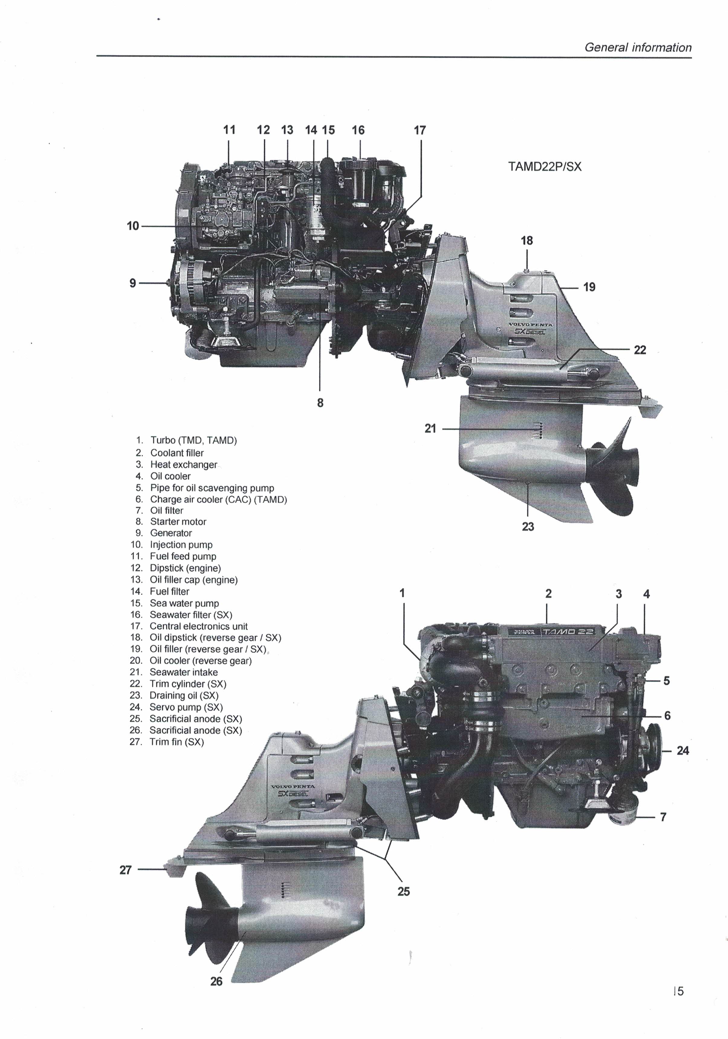

Добрый день,
Катер Ямаха 7м, дизель Волво Пента ТАМД22 куплен Влдв, поставлен на воду в этом году, сразу меняли жидкости, фильтра. Но -обороты на ходу развивает только до 3000 -ручка до упора. Иногда до 3200. Греется. На холостых -легко до 4200. Не дымит. Заменили крылатку в помпе охлаждения. В водоизмещающем положении ходит норм, обороты 2800-3000., скорость 17-20 км, на глисс не выходит...
Мануалы на английском скачал, вид двигателя с обозначениями есть (на русском не нашел). Сейчас при запуске двигателя сразу горит лампочка перегрева - где датчик искать?
С чего начать проверку от простого к сложному?

Насос охлаждения стоит в сапоге или на двигателе ?
Насос охлаждения на двигателе, там заменили крылатку.
Снимали крышку, масляный насос, прочистили трубки кассеты охлаждения проволокой насквозь .
Прилагаю вид ТАМД-22

Если получиться то подумайте как закрыть заборники именно на сапоге и затем снимайте шлангу идущую от сапога возле крыльчатки и обычным ручным или ножным насосом подайте давление воздуха в шланг и смотрим по всему тракту есть ли пузырьки воздуха.эту процедуру можно выполнить и на суше и на воде . Если не будет утечки то как вариант это временно приспособить другой теплообменник и посмотреть как ведет себя температура с ним.
11 606
5 168
Вместо фильтра забортной воды поставить прозрачный шланг.... пузырьки не идут-нет подсоса....
Взять инфрокрасный термометр, померить температуру О.Ж.на входе и выходе.. если перепад не значительный-холодильник не работает....если разница на входе и выходе забортной воды не значительная-не хватает протока....

Нет протока воды. Если нет горячей О.Ж. на входе в холодильник -не работает термостат

Мысли дельные, поедем испытывать, заодно в море занырнем, нр винта запишем. Привлекли стармеха на подмогу.
05.05.2019 Поставили новую родную турбину Garret TB0223 нр 466770-5008S (для 70-105 л.с), зачистили охлаждающую систему, поставили винт 3-х лопастной СОЛАС Amita-3 алюминий нр 8611-143-21 диаметр 14,3 дюйма щлицы 19 шаг 21. Перед спуском корпус зачистили покрасили необрастайкой, прочистили водозабор на колонке SX, катер на воде при 25-30 км/час уверенно на глиссер 2 чел, далее обороты 3500 - скорость 40-42 км/час температура норм. Держит и 3900 об. Минтай прет в заливе Восток в Находке!
