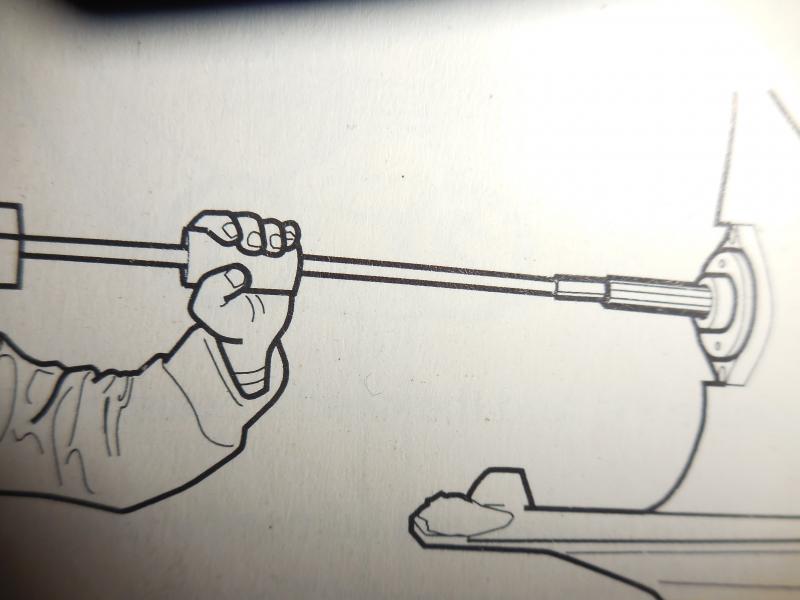

Я в корпус подшипника вкрутил шпильки( на 12 и 6 часов),а коромысло с болтом упираюсь в ВАЛ, погнул коромысло,а корпус подшипника ни на миллиметр не отошёл от корпуса ноги.А по вашей схеме,как накрутить на вал шпильку,и по чему бить не понял?
Владимир Владимир
18.05.2014
410
Берег Татарского пролива
прогресс2
меркури25
Болты вкрутил в корпус редуктора,а не в блок подшипника,и получается что вал ты вдавливаешь во внутрь.Как Луха сказал,обратный молоток.Шпилька примерно на 12,длинной 50см,с обоих сторон резьба по 3см.На наружную резьбу вала(куда накручивается конус)точится переходник,в него закручивается шпилька,на шпильку одевается что нибудь тяжелое(гиря с отверстием на 13мм),и на конце шпильки закручиваем пару гаек.И вот этой гирей стуча по двум гайкам на конце шпильки вытаскиваем вал с блоком из редуктора.Это приспособление для одновальной установки.

Владимир,Т.е мы не сдергиваем с вала блок подшипника ,а вытаскиваем вал,как я понял?
на чертеже не так-же
11 706
5 223
Да выдергиваем вал вместе с корпусом. В нутри вала тоже должна быть резьба и шпильку можно вкрутить во внутрь.

Т.е сначала мы вытаскиваем вал с корпусом подшипника,вкрутя в вал зацеп(шпильку),который опираеться в ногу?Да,я делал до этого не то,поэтому и согнул коромысло съемника
Вот так
сом
11.08.2014
калининград
катер
вольво-пента
на рисунке понятно ,спасибо пойду пробовать.
