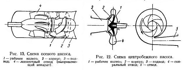

Посмотрите сколько стоит насадка водометная на мотор 90-150 кобыл и Вам станет все ясно.За цену одной насадки можно купить и двигатель и движитель и все это собрать.
Думаю что сравнение не совсем корректно. У них разные виды водомётных движителей. На стационаре ставят осевой насос, а на ПМ,- центробежный. К.П.Д. осевого насоса заметно выше.

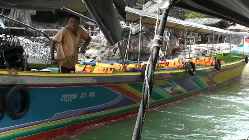

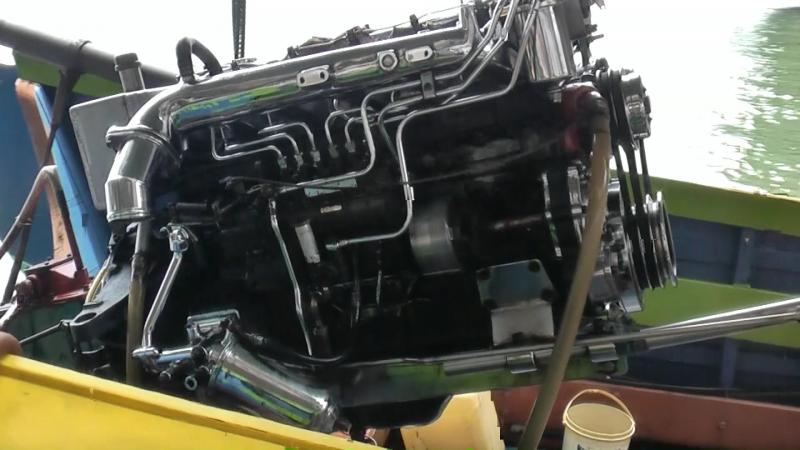

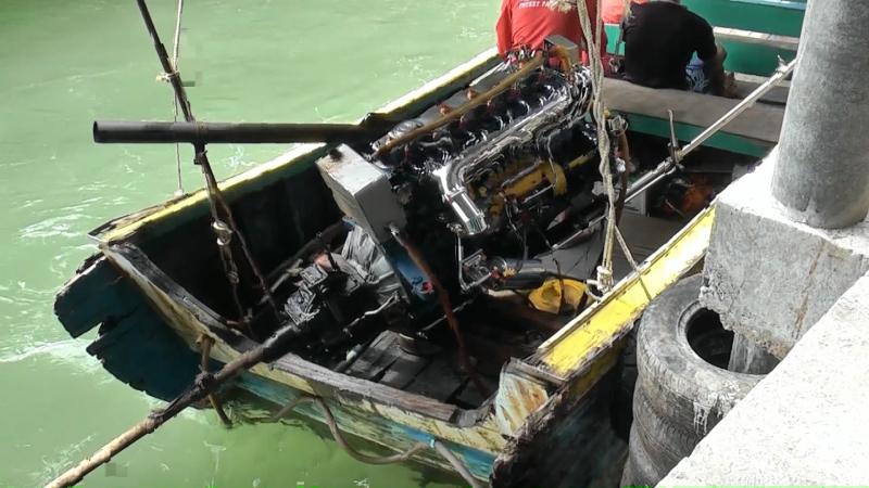

Вот пример стационара,подвесник с этой задачей явно не справится.Полупогружной винт (это высоко эффективные винты),6 цилиндровый дизель и лодка на 100 человек.Летают довольно резво,не сказать что водоизмещающее судно,работают постоянно и стоят на судне много сезонов,видно по истёртости руками самой рукоятки управления,протёрта рукой, как старая резина.
Нуууу... давайте ещё какие нить электровёсла притянем... разговор о общепрИнятом использовании "стационара" и "подвесника"
