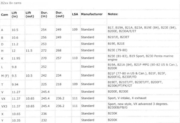

Владимир а какие были распредвалы на тех моторах что были у вас ? Может кому пригодится таблица распредвалов двигателей Вольво B-серии. Там было 13 видов .буквенная маркировка наносилась с торца распредвала .
