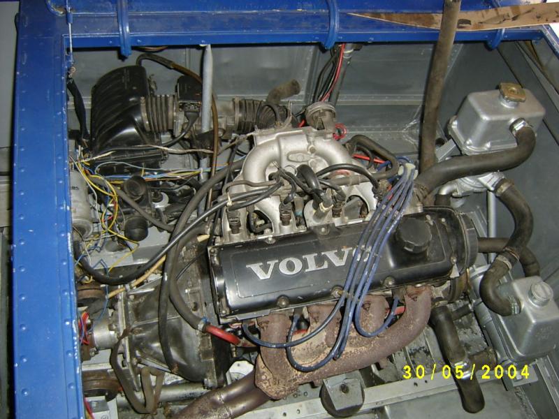

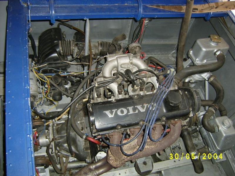

Volvo B200-E
А что скажете на то,что подвесник охлаждается забортной водой 0-20градусов,со всеми последствиями ,а стационар стабильной температурой охлаждающей жидкости 80градусов? По размерам B200-E Volvo стал ровно на место штатного имея мощность почти вдвое больше,B230 ещё мощней.Эти двигатели очень старые,1989 года.Весь вопрос в том как гениально они сделаны.У меня в гараже валяются 6-8штук рабочих.Когда занимались авто ремонтом и разборкой самыми не востребованными деталями были двигатели они мало у кого ломались.разве только бились.Приходидось бить кувалдой и сдавать в лом.

У меня стояли 2 штатных теплообменика водяных от Амуров,(их видно на фото)В поддоне двигателя для охлаждения масла добавил медный змеевик,в редукторе то-же.Всё охлаждалось тосолом,Забортная вода шла только в теплообменики,оттуда и из забортного фильтра я выдувал их выхлопными газами на зиму.Вариант охлаждения двигателя забортной водой напрямую я вообще и не допускаю.По весу подвесник в 115л.с.примерно 180кг, с угловым редуктором в районе 200,а по доступности узлов в нём даже не надо откручивать крышку ,любая деталь доступна,замена масла через щуп.
