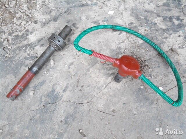

Покрашен вроде нормально, установлен внутри поплавок для показания уровня бензина, а так же насос( вроде от запорожца), плюс спереди лодки уже есть пробка для заправки бака

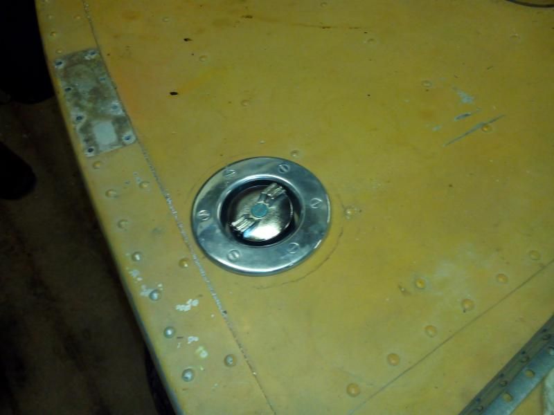

крышка бака

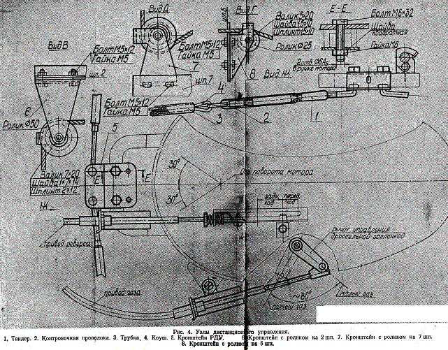

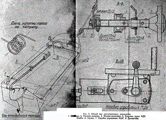

dred206 сказал(а):
Поворот мотора в левую и правую сторону при помощи руля и тросов.
Если есть фото или схема как троса от мотора к рулю идут, скиньте пожалуйста
На главной странице сайта, в разделе "Прогресс" выложен скан "Руководства по эксплуатации П-2М". Там схема ДУ с "пилой" и "качалкой". У вас же, судя по фото, лодка комплектовалась уже Калужской машинкой газ-реверс. Здесь выложен скан руководства П-2М с этой машинкой, http://necrojohnson.ru/files/index.php?dir=books/
