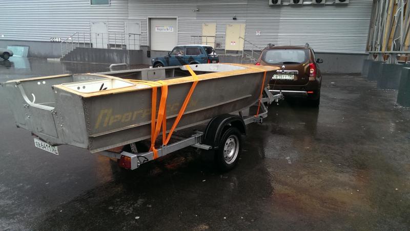

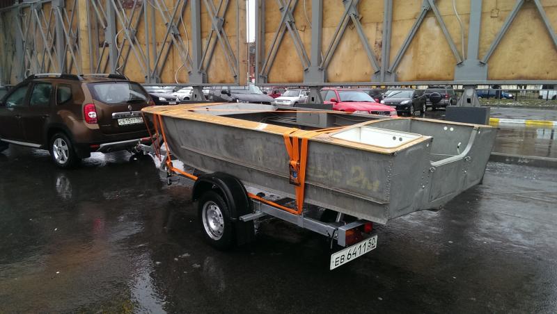

Ну вот собственно перед отправкой в Московскую Область из города Героя Смоленска

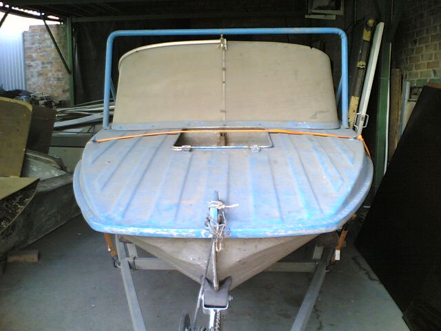

:lol: Как всё просто! А мы тут копья ломаем.На четыре страници нафлудили,а тут всё просто,друг посоветовал!Браво!!! :good: Вот мой первый вариант 1992 годаФоток 2002 не делал :pardon:

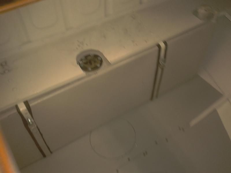

Подскажите пожалуйста, стационарный бак сварен из обычного металла и установлен в носу лодки, эго стоит заменить или оставить как есть? Он покрашен, стоит в баке поплавок, с наружи бака стоит насос от запорожца( если память не изменяет)

Ну на счёт бака наверно для твоей модели лодки лучше поставить где то на корме.Обычный метал не лучший вариант.Насчёт качалки не понял? Что ты имеешь в виду?

С таким не хилым баком в носу, пятнахе будет совсем нелегко. Я б его выложил до нового мотора, а сейчас бросил бы в рундук штатный и горя не знал. С этим мотором нужно за каждый кг воевать
