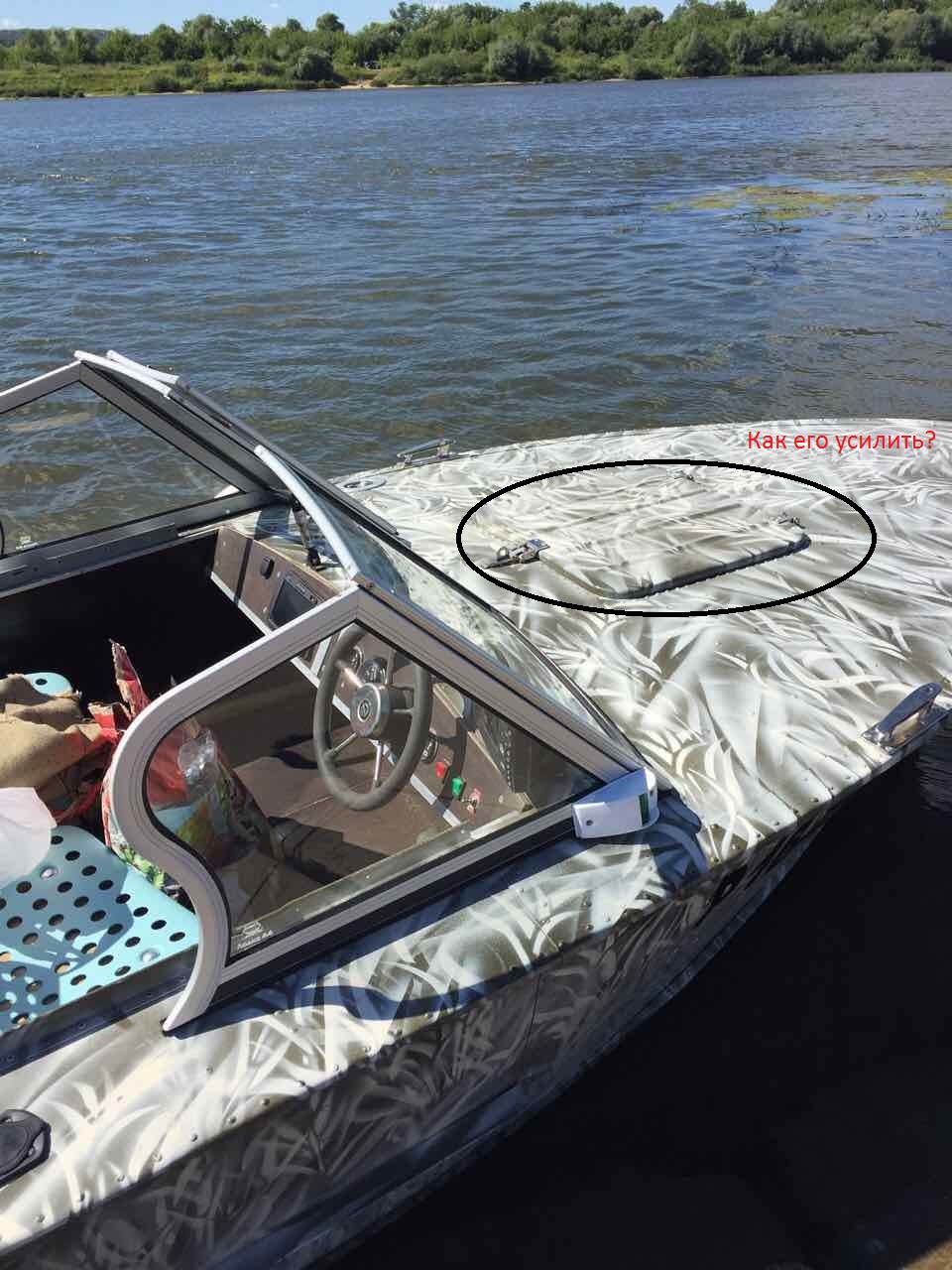

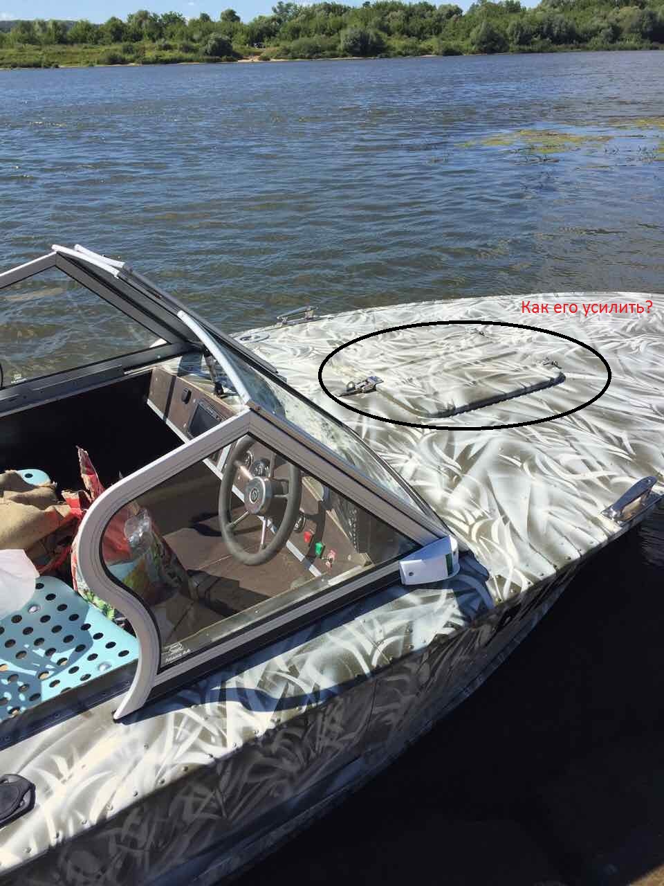

Друзья, нужен совет.
Как усилить люк бомбалюка?
Дело в том, что когда на него встаешь, он прогибается.
Может кто усиливал?
27 711
2 493
Может кто усиливал?
Сверху листом квинтета и с низу люминиевым уголком.
Можно только уголком с низу, но так слабее.
Вообще то, уголком(поперёк зиговке) как раз самое укрепление(на растяжение нагрузка), а "сверху" это вторично, там и рёбра жесткости придётся удалять(накрывать сплошным листом), иначе не эффективно.
з.ы. Или изнутри сплошной лист + уголки, и заклепок почаще :)

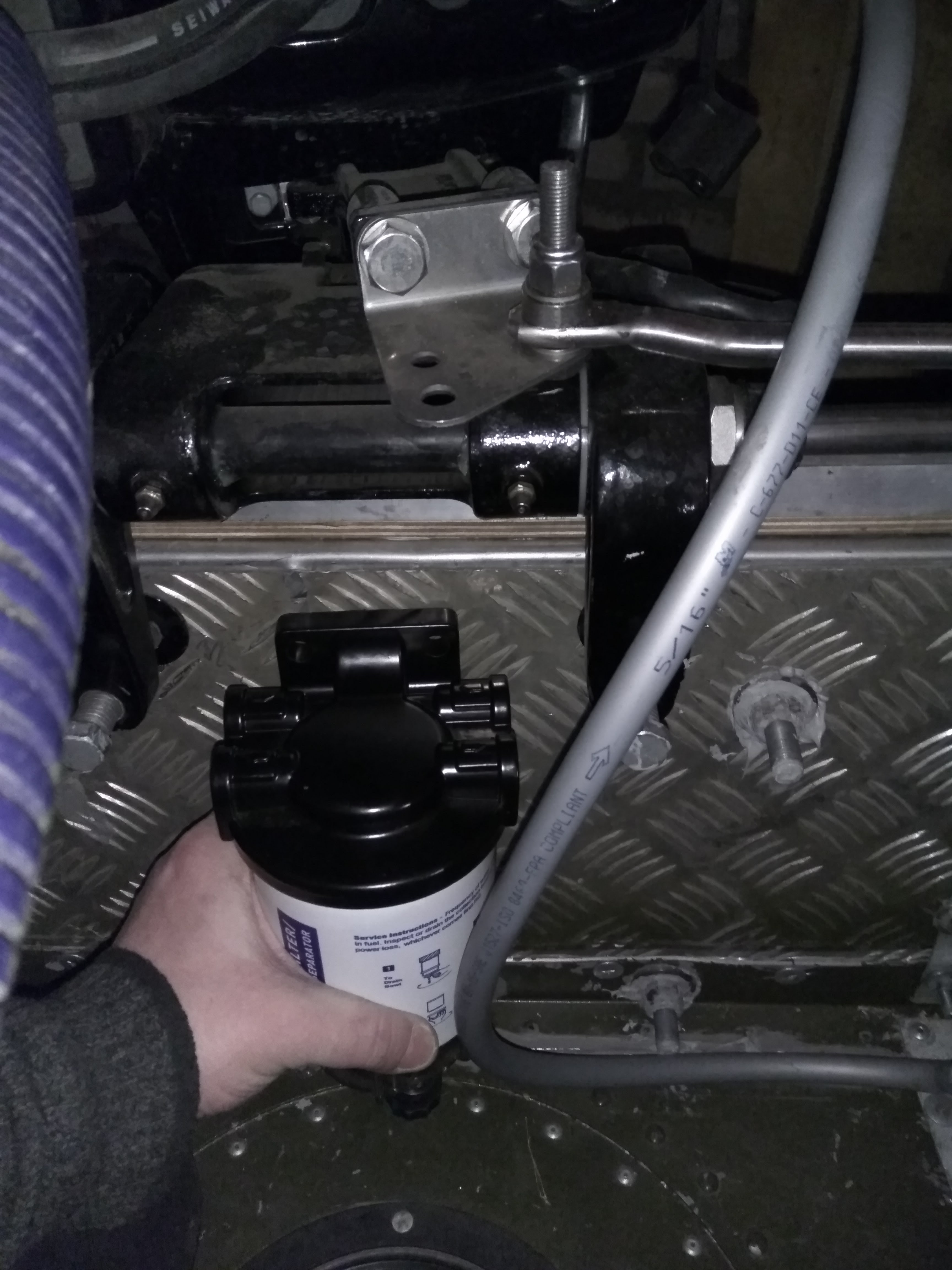

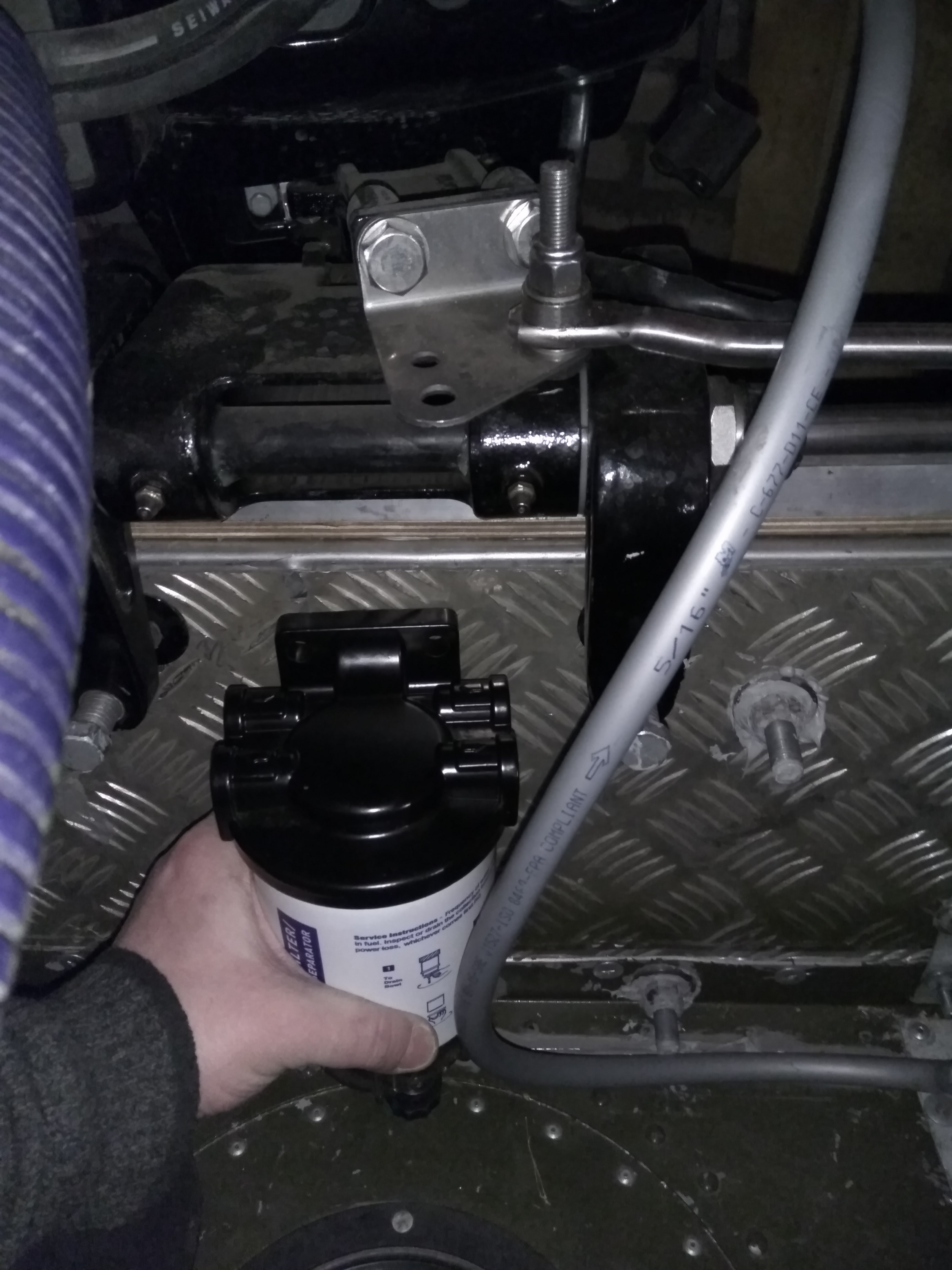

Добрый день. Сегодня прикинул будущее расположение *мега* здорового топливного фильтра.
Вроде место позволяет, но надо пробовать с полностью поднятым мотором
27 711
2 493
Хорошее решение.
9 555
4 762
Не пойму ,что тебе мешает поставить фильтр сбоку ,на стенку ?Чего ты его под мотор суёшь?Или внутрь ящика под крышку!?
dred206
06.11.2015
231
15
Подольск
Роман
Был Кайман330, был Прогресс 2М, стал WINDBOAT 4.6DC EVO
Был Mercury15М, сейчас Mercury F25 ELPT EFI ( пока)
Володь, с боку тоже рассматривал, просто подумал, что от солнечных лучей, жарким летом, его будет немного прикрывать мотор.
Что касается рундука, места нет, в нем бак стоковый находится(
Подумаю куда еще можно воткнуть.
И конечно за советы, спасибо;)
9 555
4 762
Роман,тот фильтр что на фото ,солнца не боится.Ставь так что бы удобно было фильтрующий элемент менять удобно было и топливная магистраль к мотору шла с минимальными перегибами при поворотах мотора.

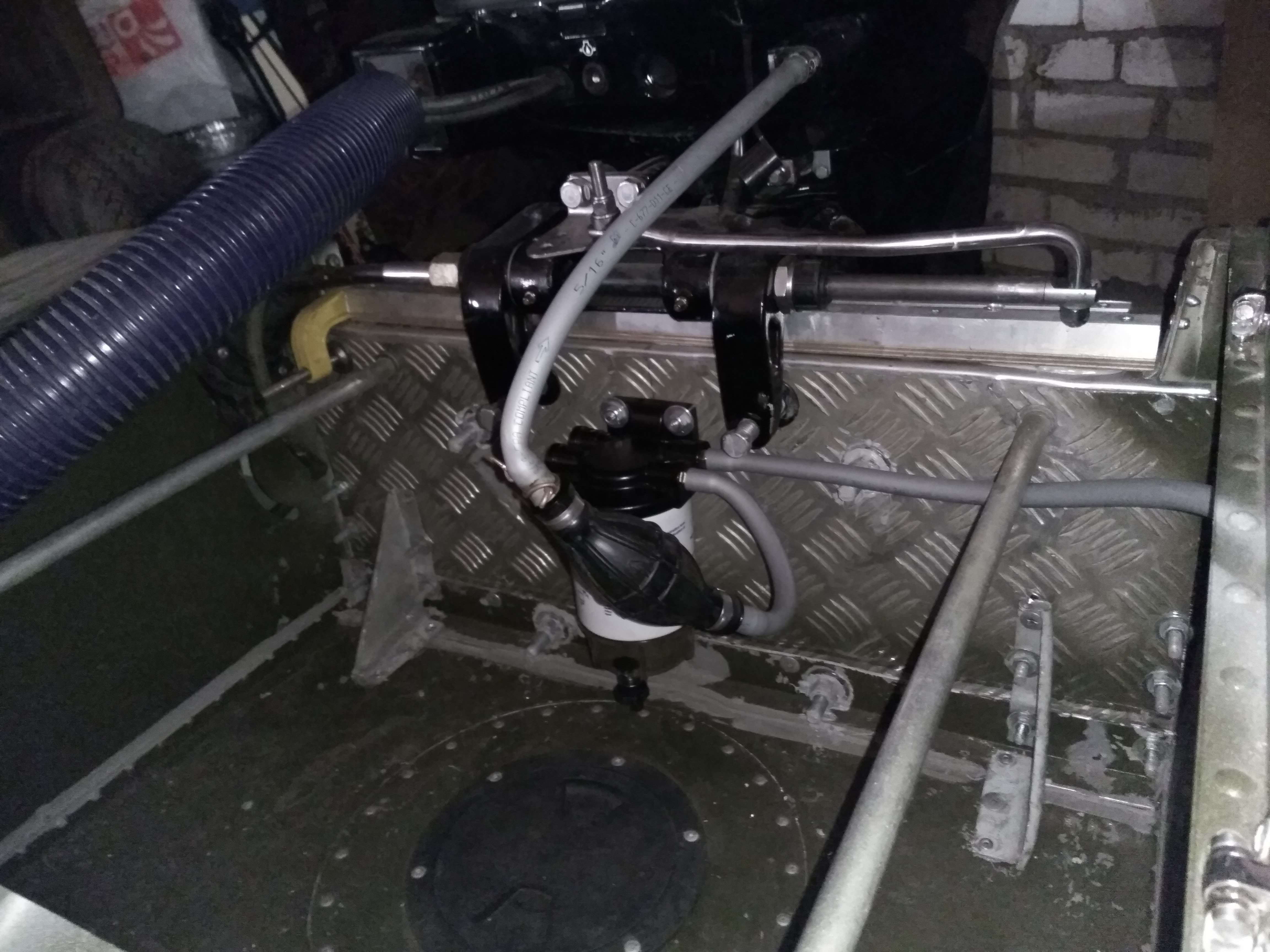

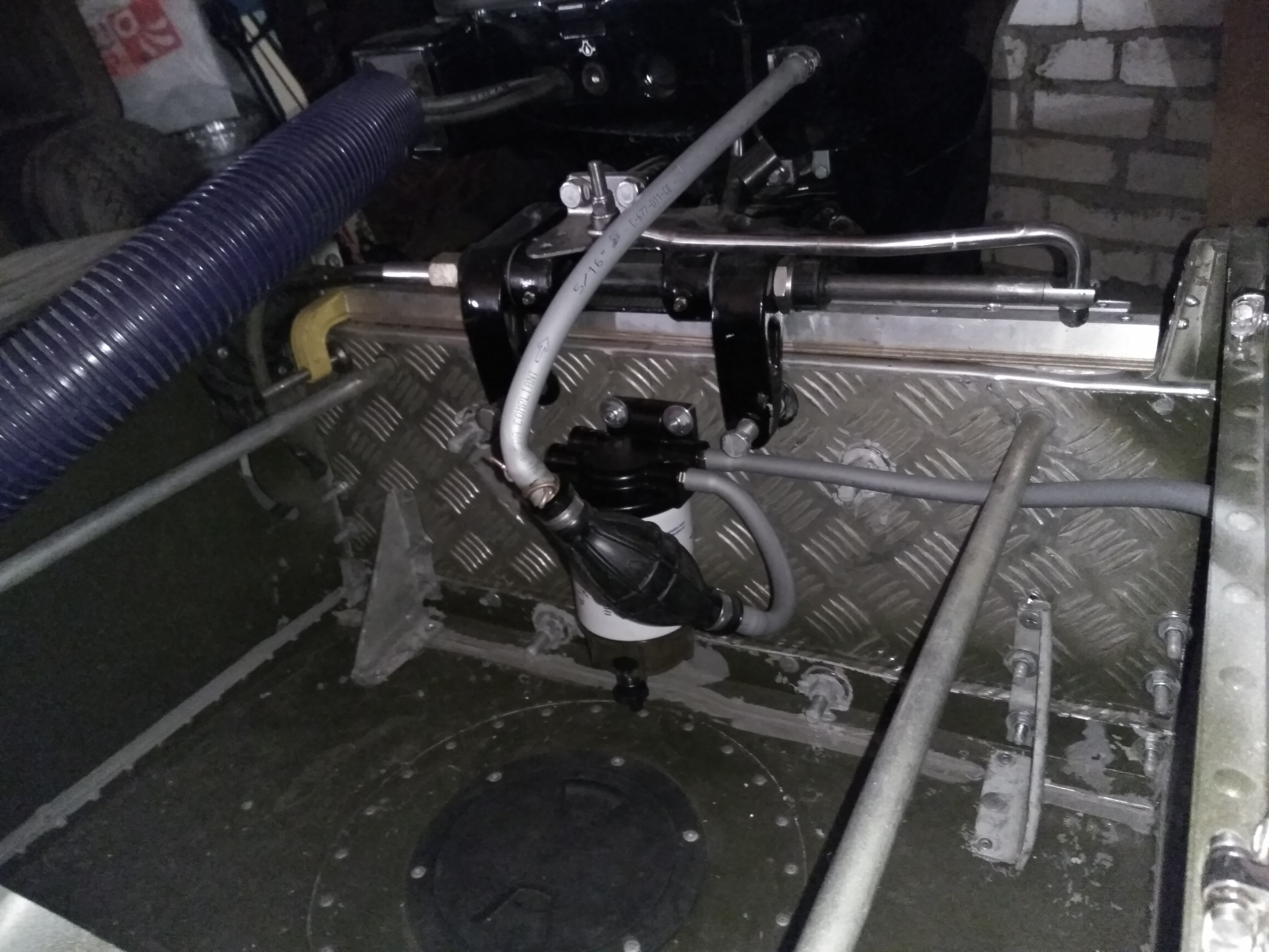

Фильтр установлен. Попробовал, будет удобно менять и картридж и повороты мотора вовсе не мешают, так же как и в поднятом состоянии мотор
Правда не понравился мне один изгиб, надо подумать что можно сделать(
NED
01.10.2015
Rostov na Donu
Денис
КАЗАНКА была, ПРОГРЕСС 4
ВИХРЬ 25, 30. EVINRUDE 15 были, TOHATSU 50
Все это нагреется и перегнется! Спорная установка имхо.
9 555
4 762
Согласен с Денисом.
27 711
2 493
Кожух спасёт от нагрева, писал уже.
Лёшик
08.01.2014
2 414
349
Киев
вихрь30,20 Ямаха-2
Шланги длиннее.
9 555
4 762
:?О каком нагреве ты всё время предупреждаешь ? И длиной шлангов решать проблему не стоит.Не дело когда в под моторном шланги с топливом болтаются.:dedok
