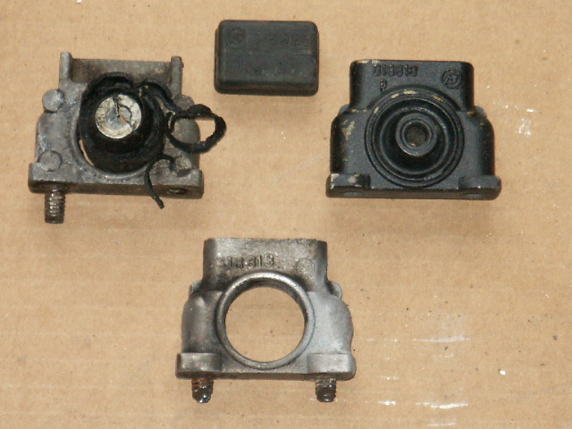

Добрый вечер,

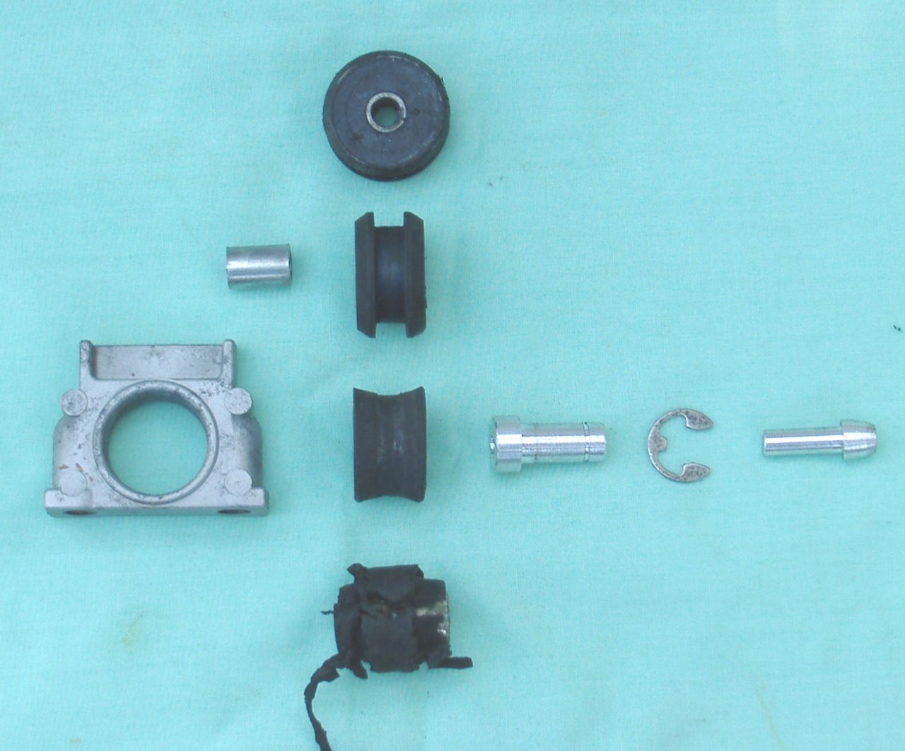

Вопрос по Evinrude 9,9 75 года, люфт между дейдвудом и подвесом в верхней части, около сантиметра, стуков нет, нормально?, подскажите, раньше не сталкивался с этим мотором.

Что то большой люфт, сфоткать бы, моторы у нас похожи, я свой недавно разбирал, для покраски, поэтому могу что то подсказать
Ок, но уже через неделю. Но он должен быть или нет? Весь интернет про это молчит) У меня на ямахе15 конструктивно все подругому и сравнивать не могу.

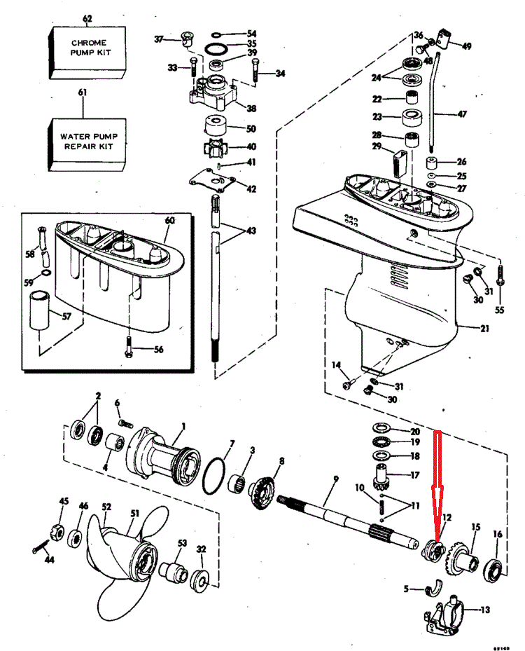

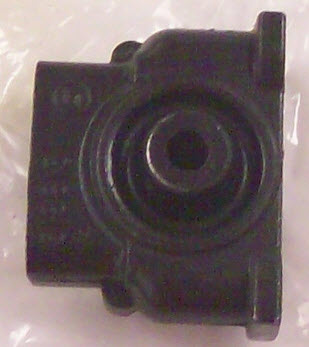

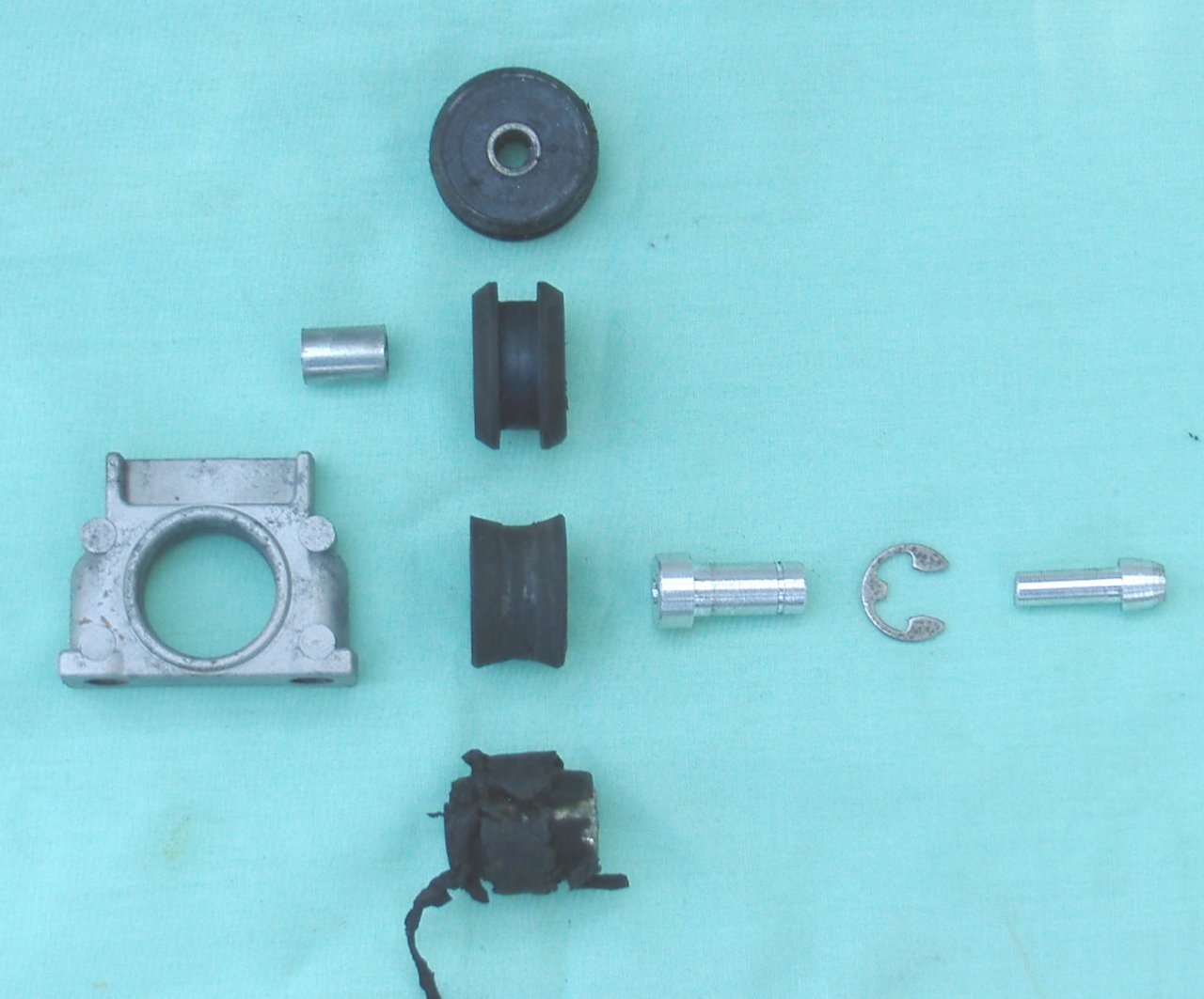

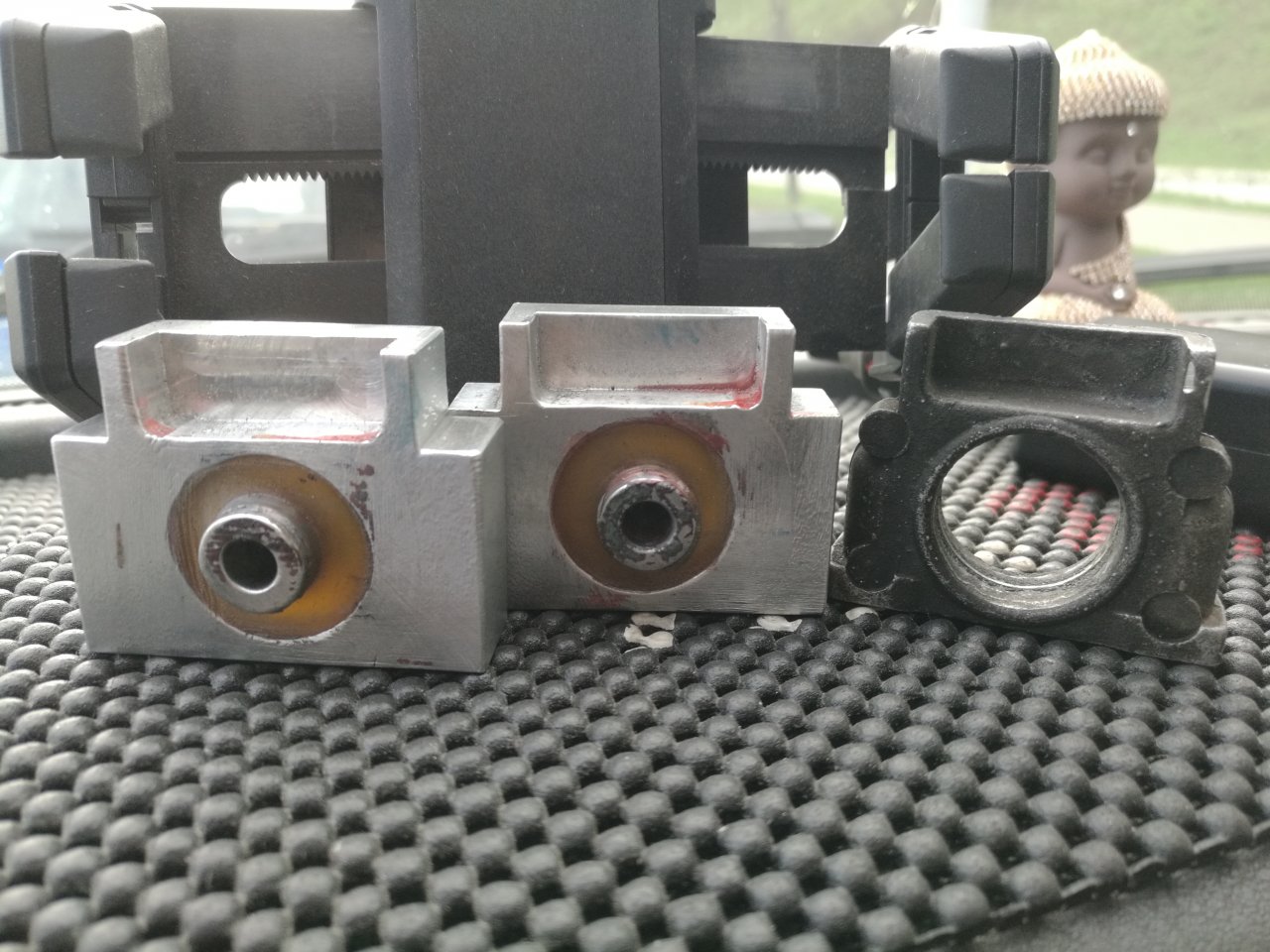

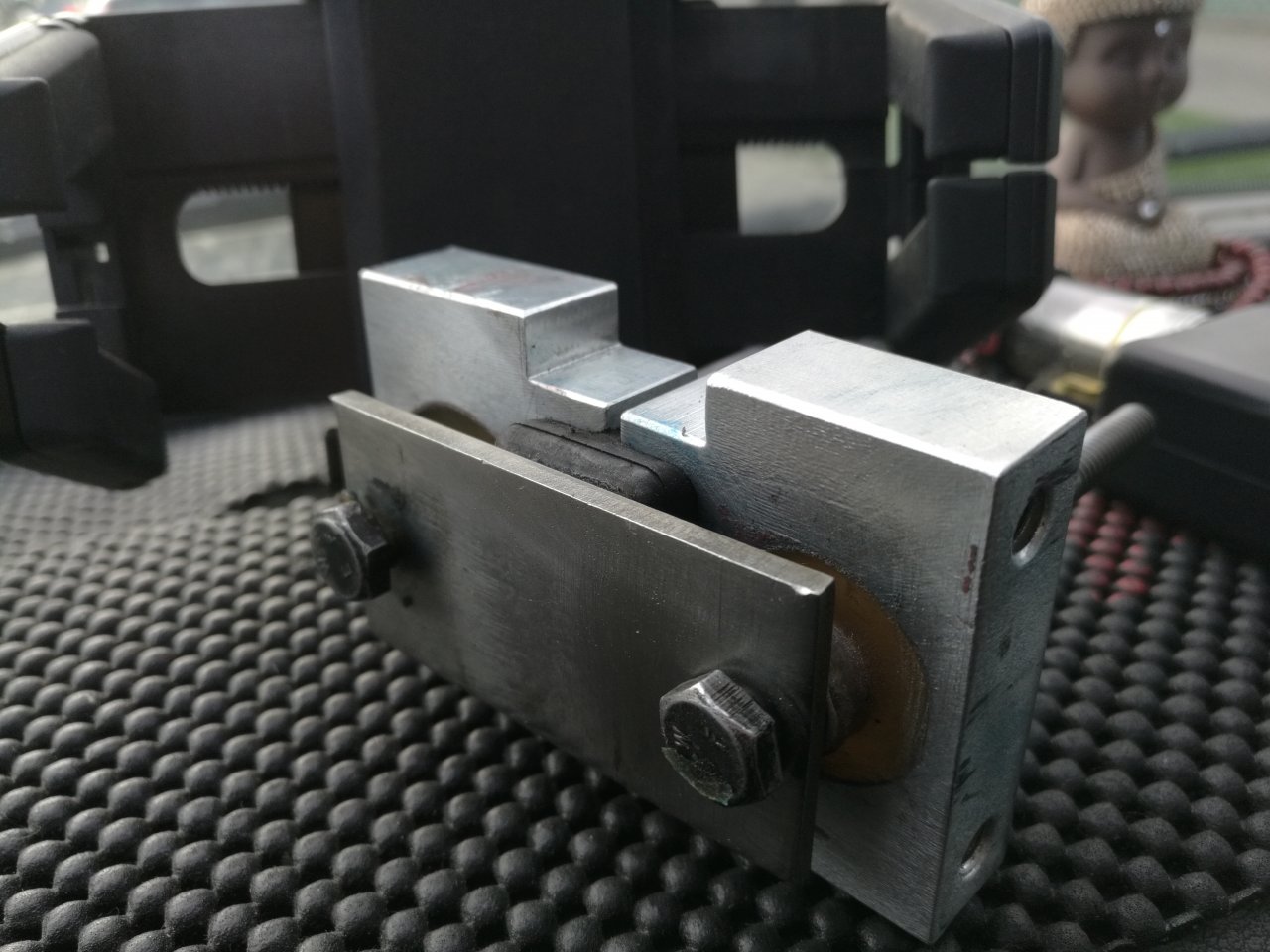

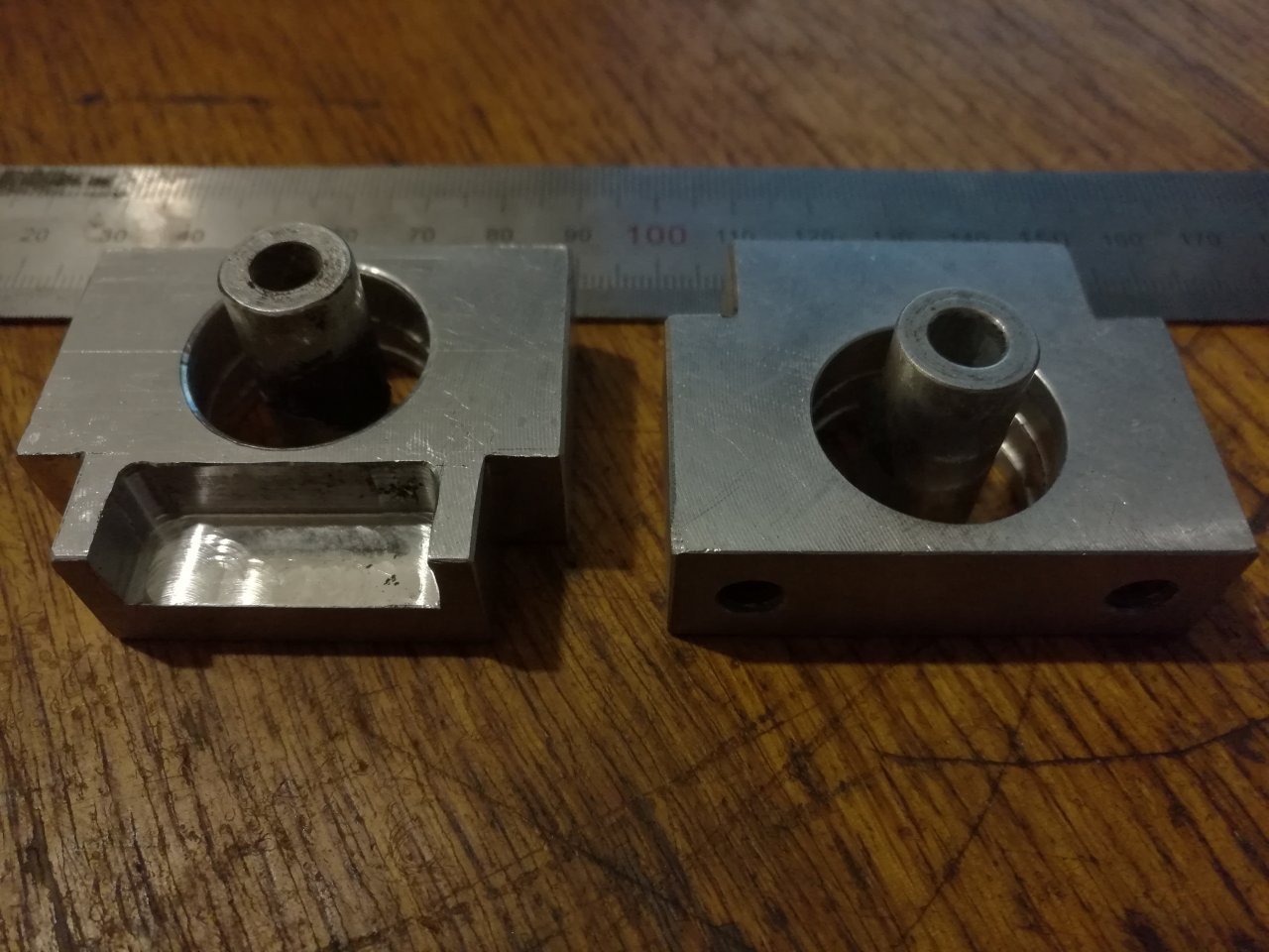

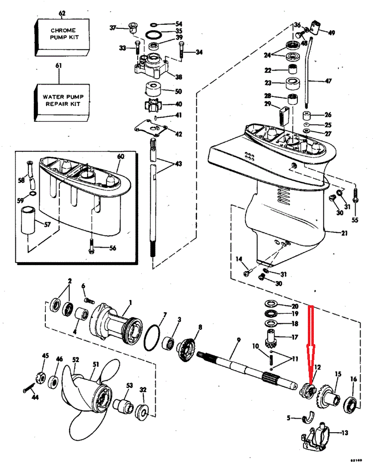

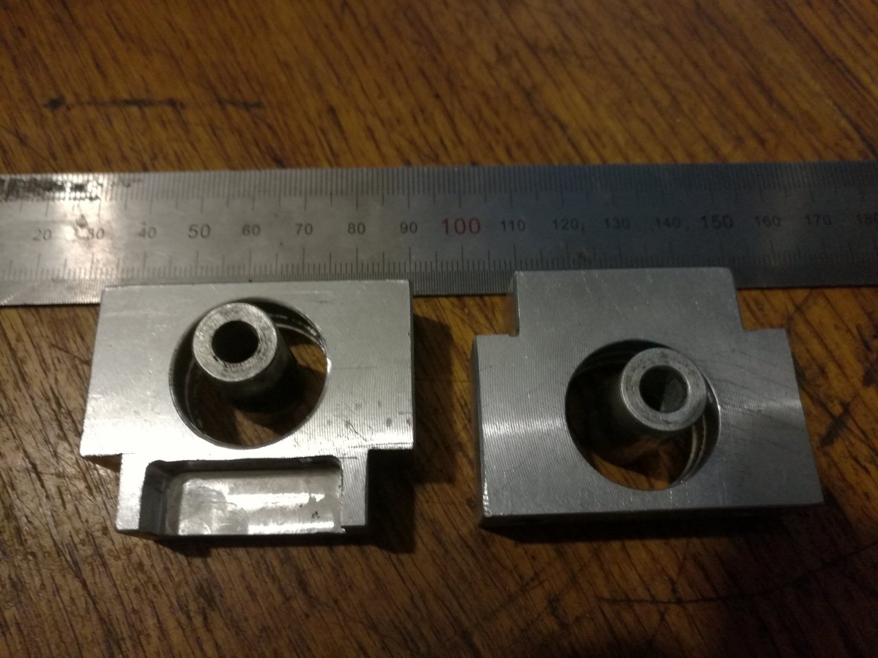

Схема, деталь №5
0436469 - Упорный кронштейн в сборе(2 шт.)

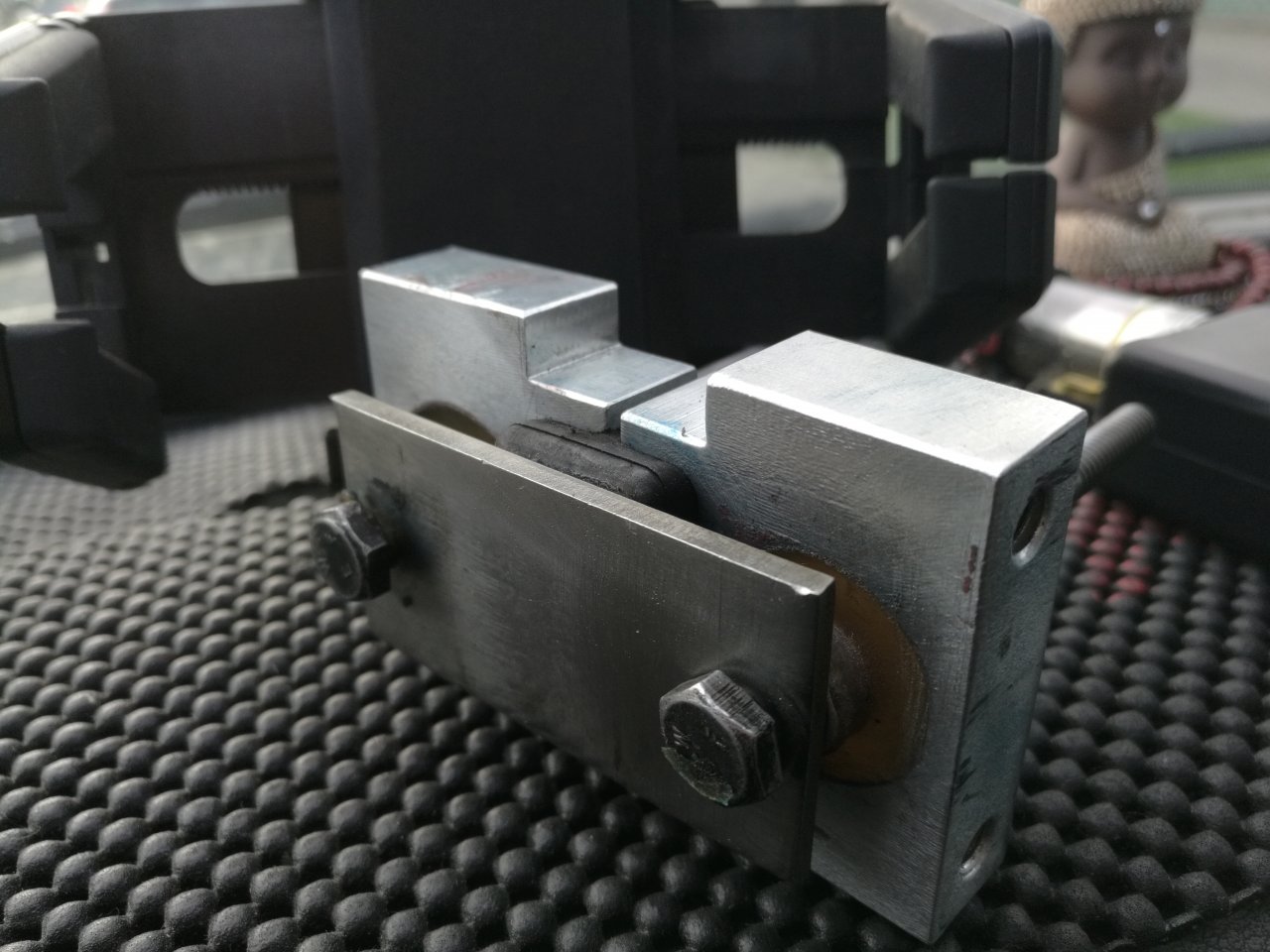

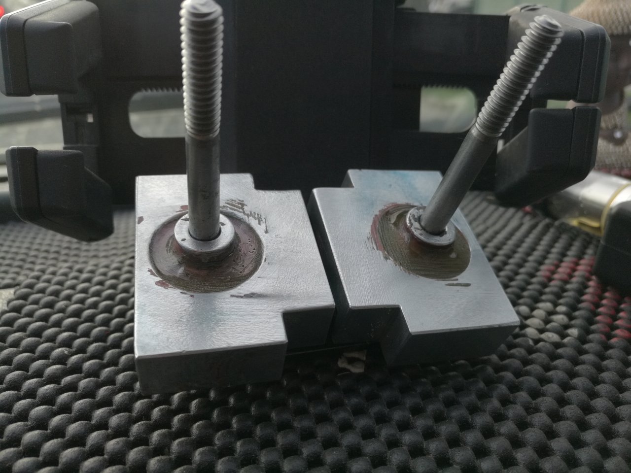

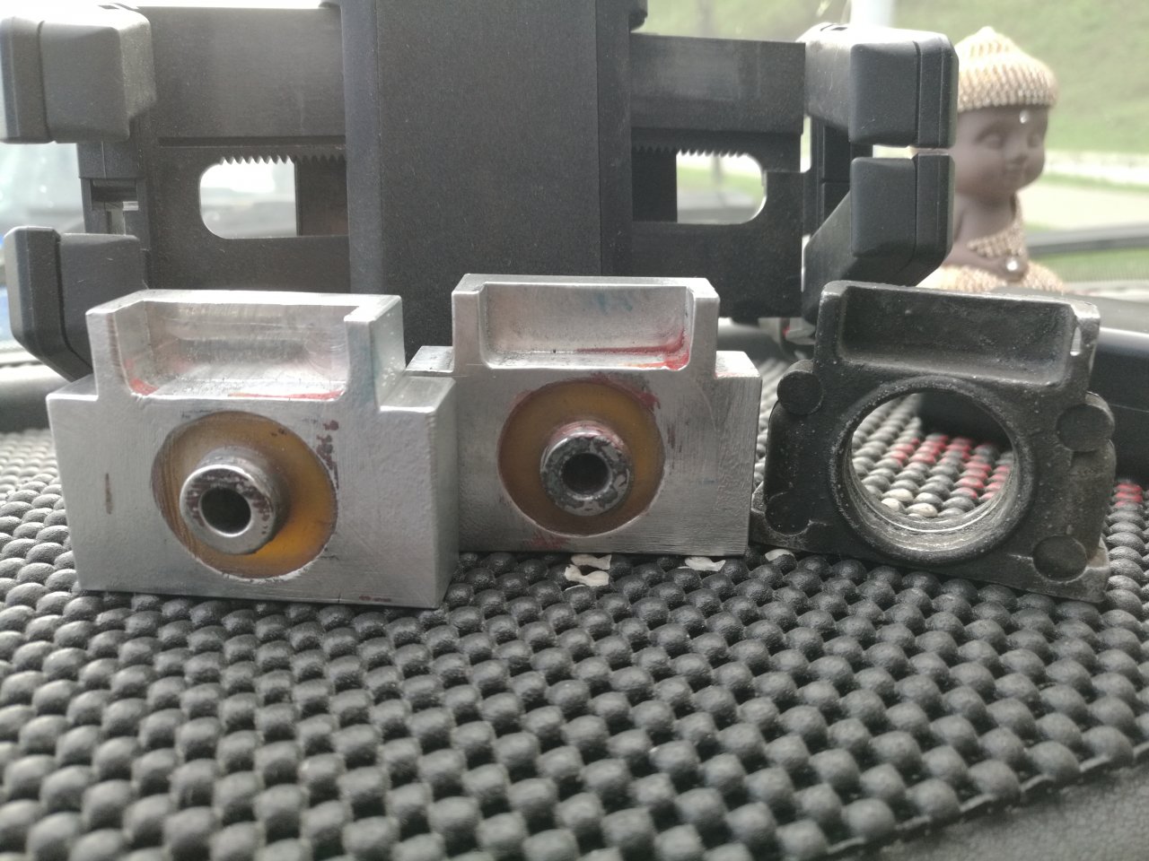

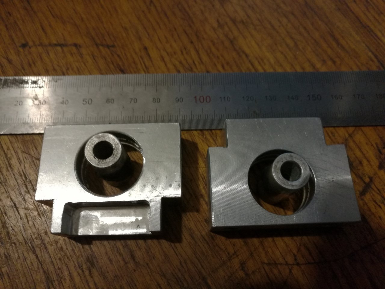

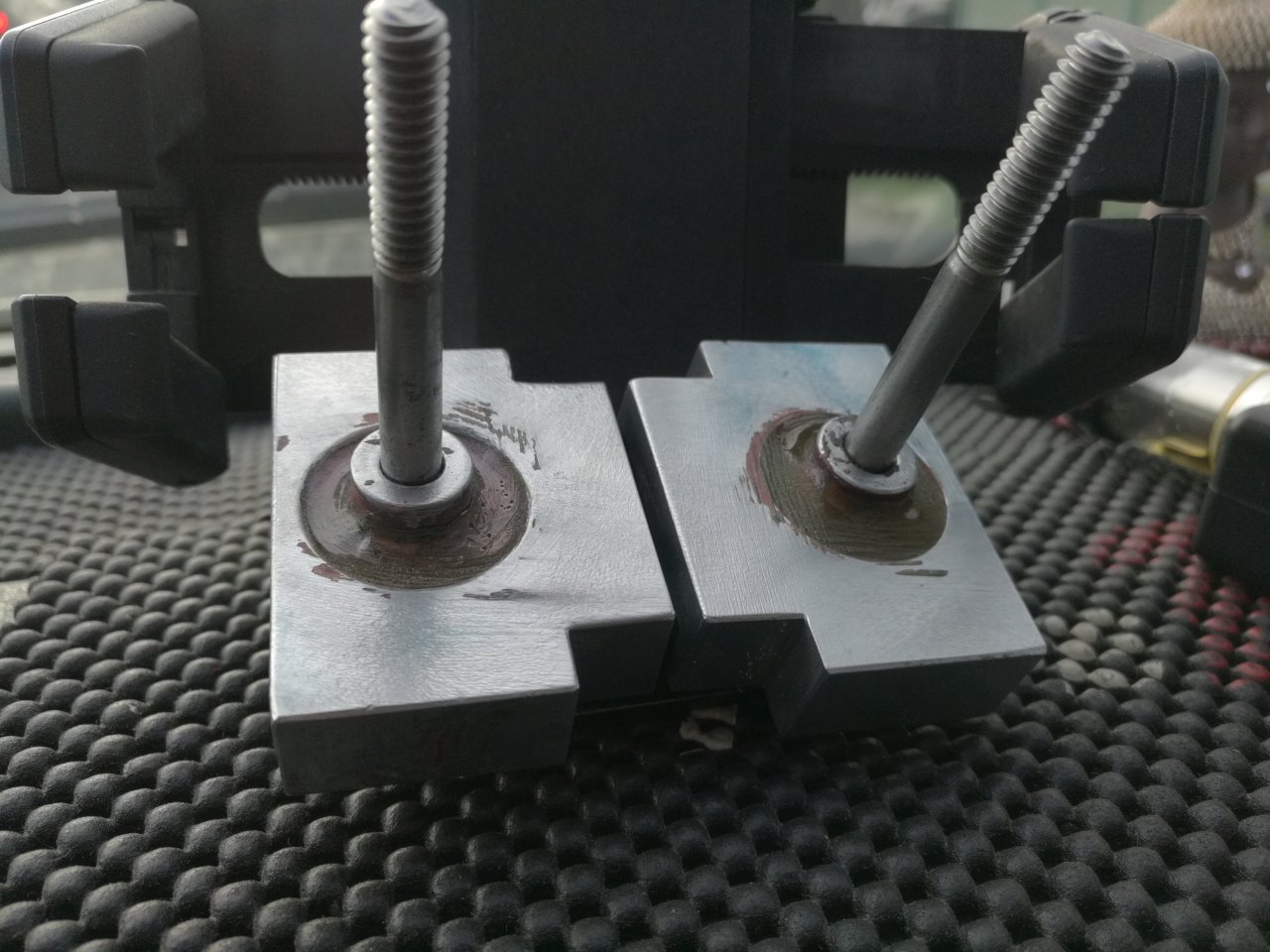

Я делал так: По образцу выточил на заводе из дюрали и отдал на кооператив где льют сайлентблоки. Сами они сделаны из силумина и при температуре, когда заливают полиуретаном силумин рассыпается, благо на кооперативе не засунули в печь обе штуки, образец остался. Обтачивал всё лишнее когда собирал мотор.
150424150425150426150427150428150429150430150431

Схема, деталь №5
Посмотреть вложение 150424Посмотреть вложение 150425Посмотреть вложение 150426Посмотреть вложение 150427Посмотреть вложение 150428Посмотреть вложение 150429Посмотреть вложение 150430Посмотреть вложение 150431
Дельно, спасибо. Люфта в сантиметр быть не должно.

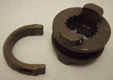

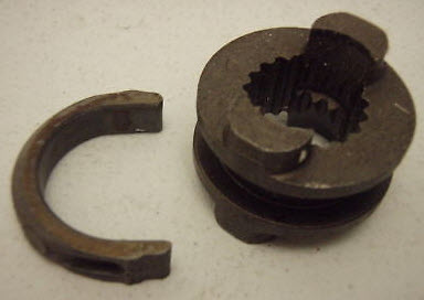

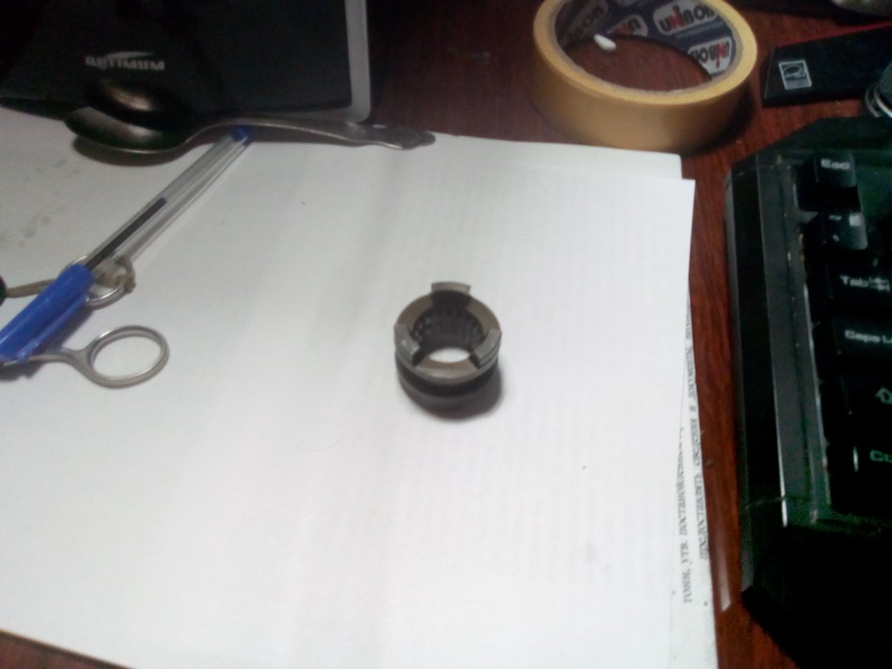

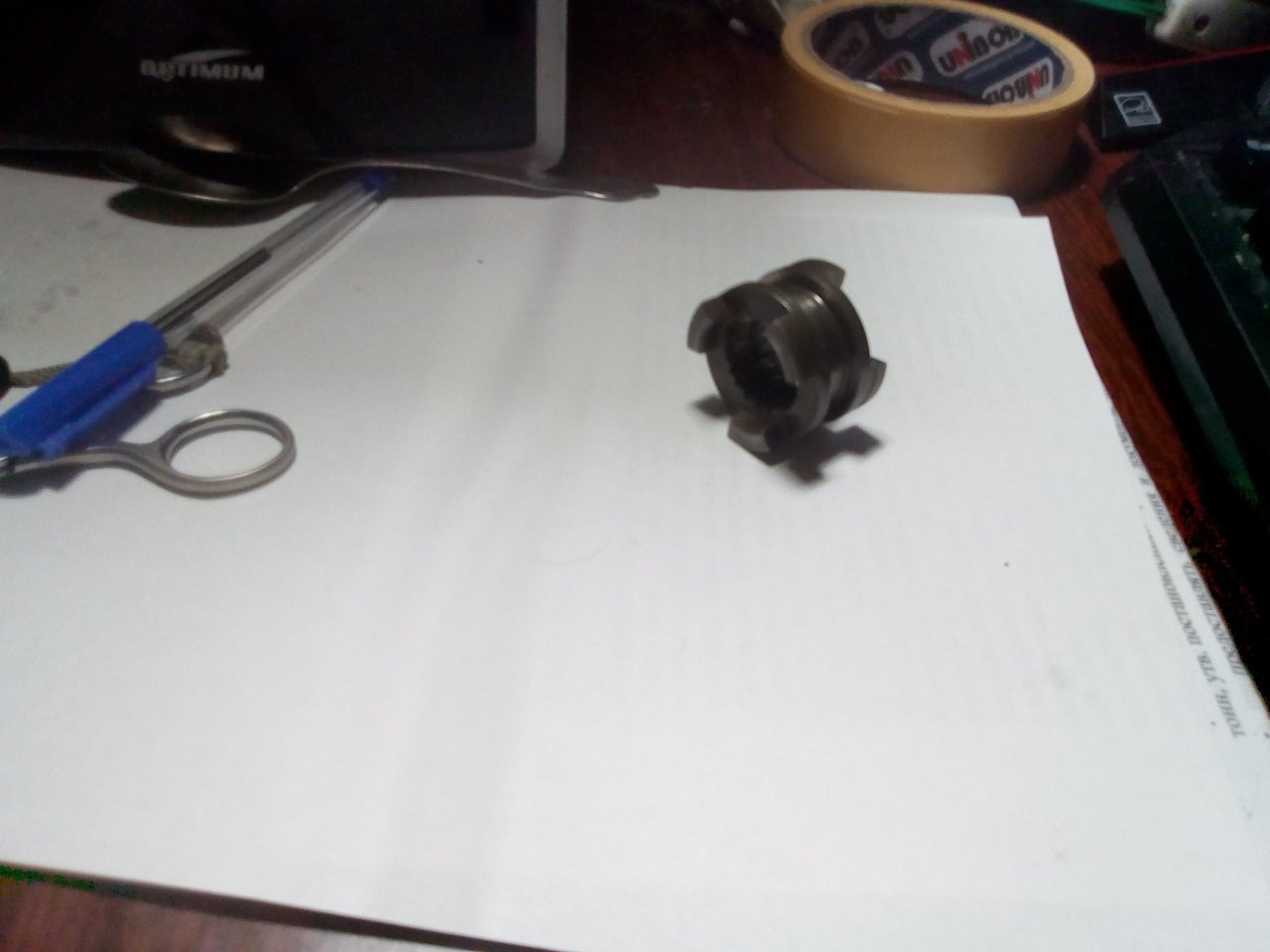

Ни у кого не завалялась муфта переключения на Джонсон 9,9, вчера имел неосторожность налететь на камень.

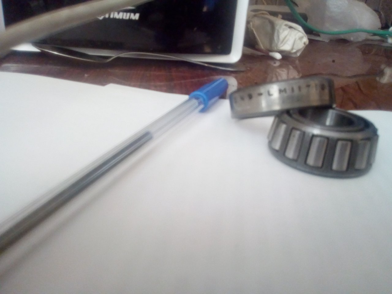

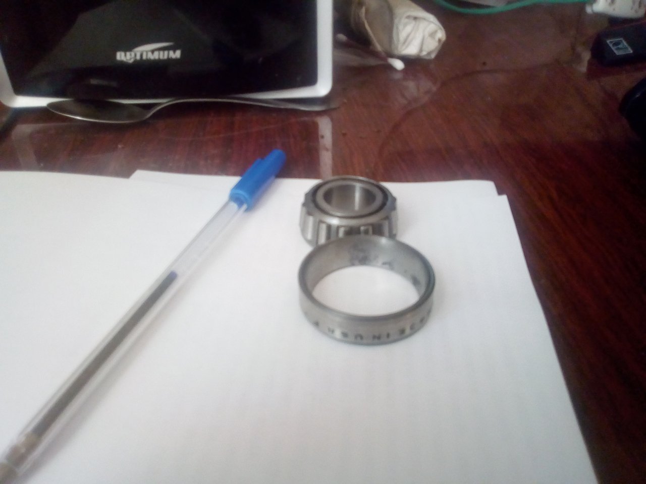

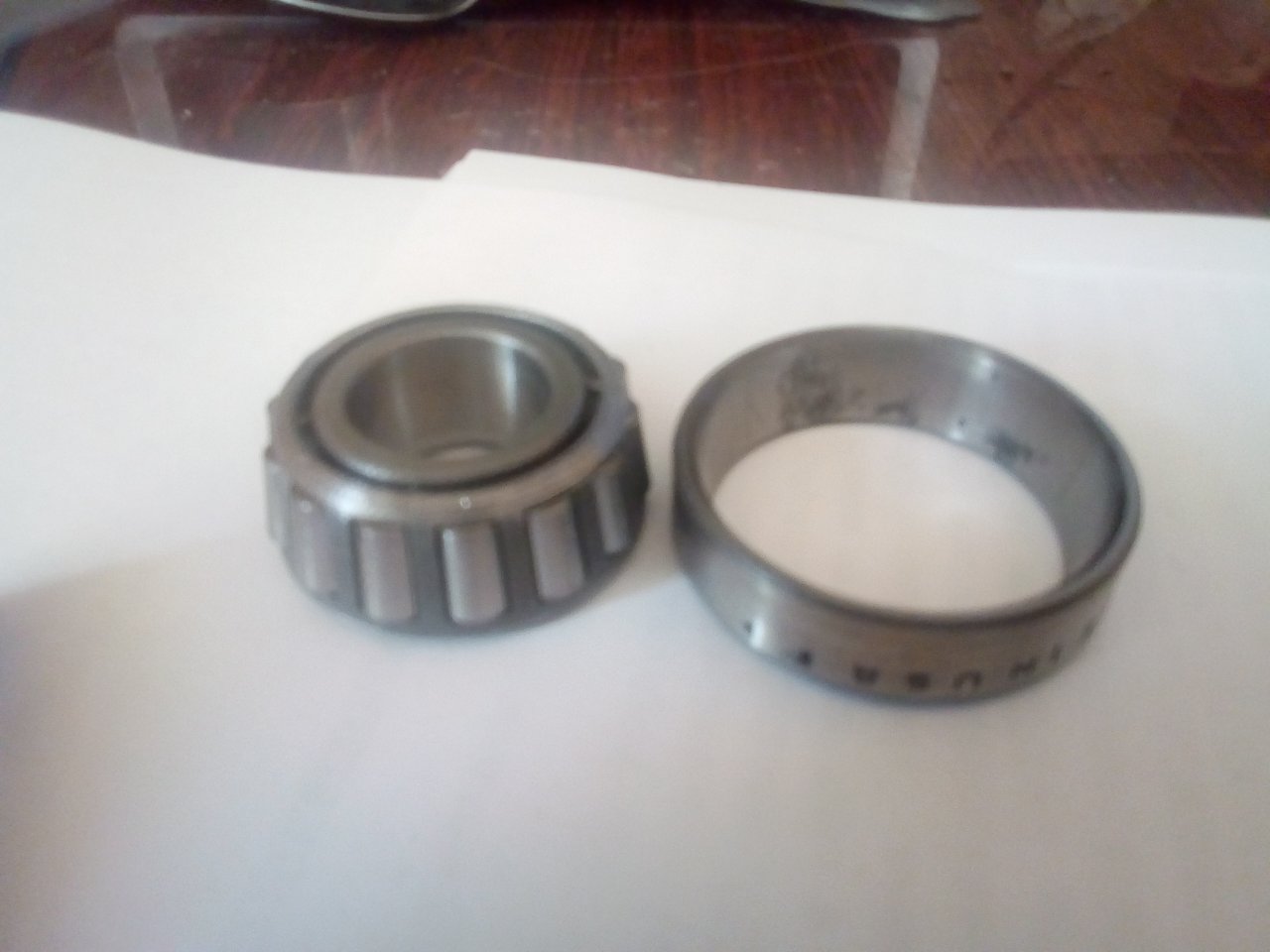

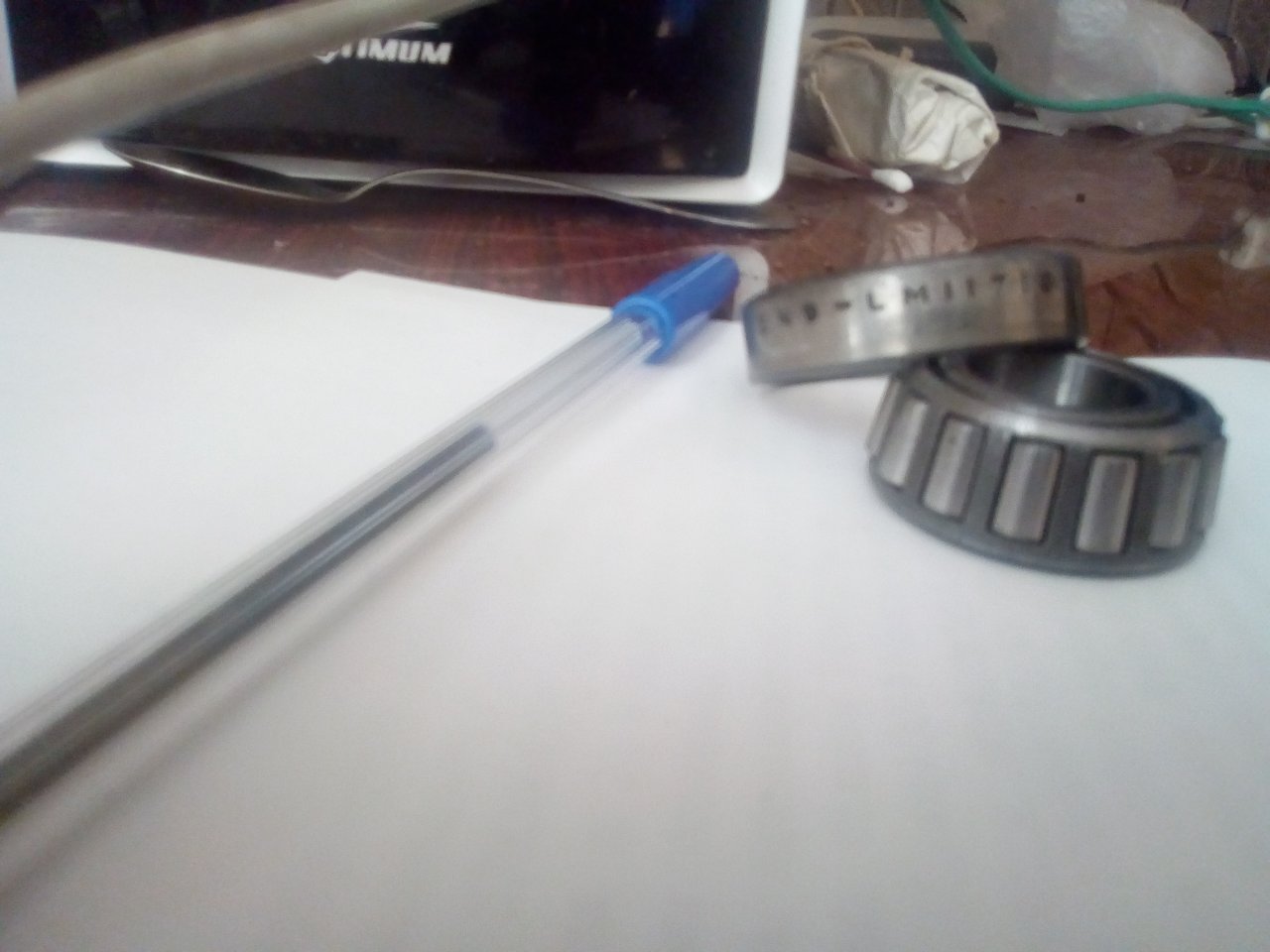

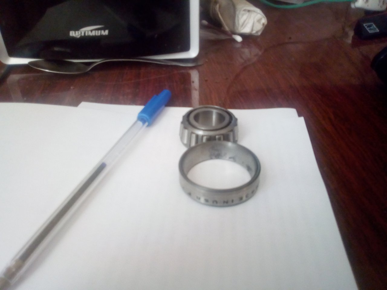

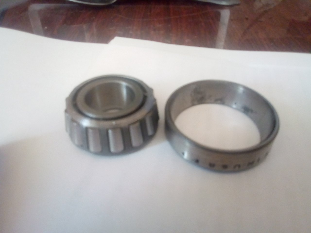

Друзья, сегодня выяснил одну интересную вещь, при разборе редуктора, после удара об камень, проверил состояние заднего роликового конического подшипника, обойма внутри имела раковины, решил поискать по номеру. Подшипник фирмы TIMKEN каталожный номер LM11710, по всем отзывам это одни из лучших подшипников в мире. Начал искать где они применяются, выяснил, что аналог этого подшипника, применяется на задней ступице автомобиля Шевроле Лачетти и Шевроле Ланос, правда продаются они комплектом, 2 подшипника, один большой второй наш, сальник и шплинт, все это стоит 480 рублей, так что если кому-то понадобится замена, знайте где можно будет купить, причем размеры идеально совпадают.

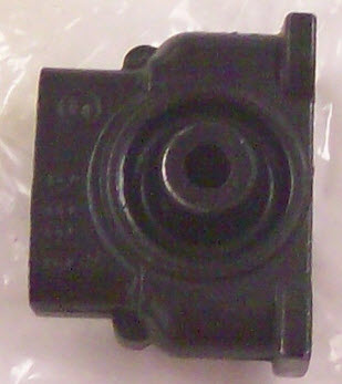

Что там у тебя поломалось то Миш, выложил бы фотки
И эта, подшипник у тебя под каким номером по каталогу?
Роликовый подшипник идет 0386186 по каталогу

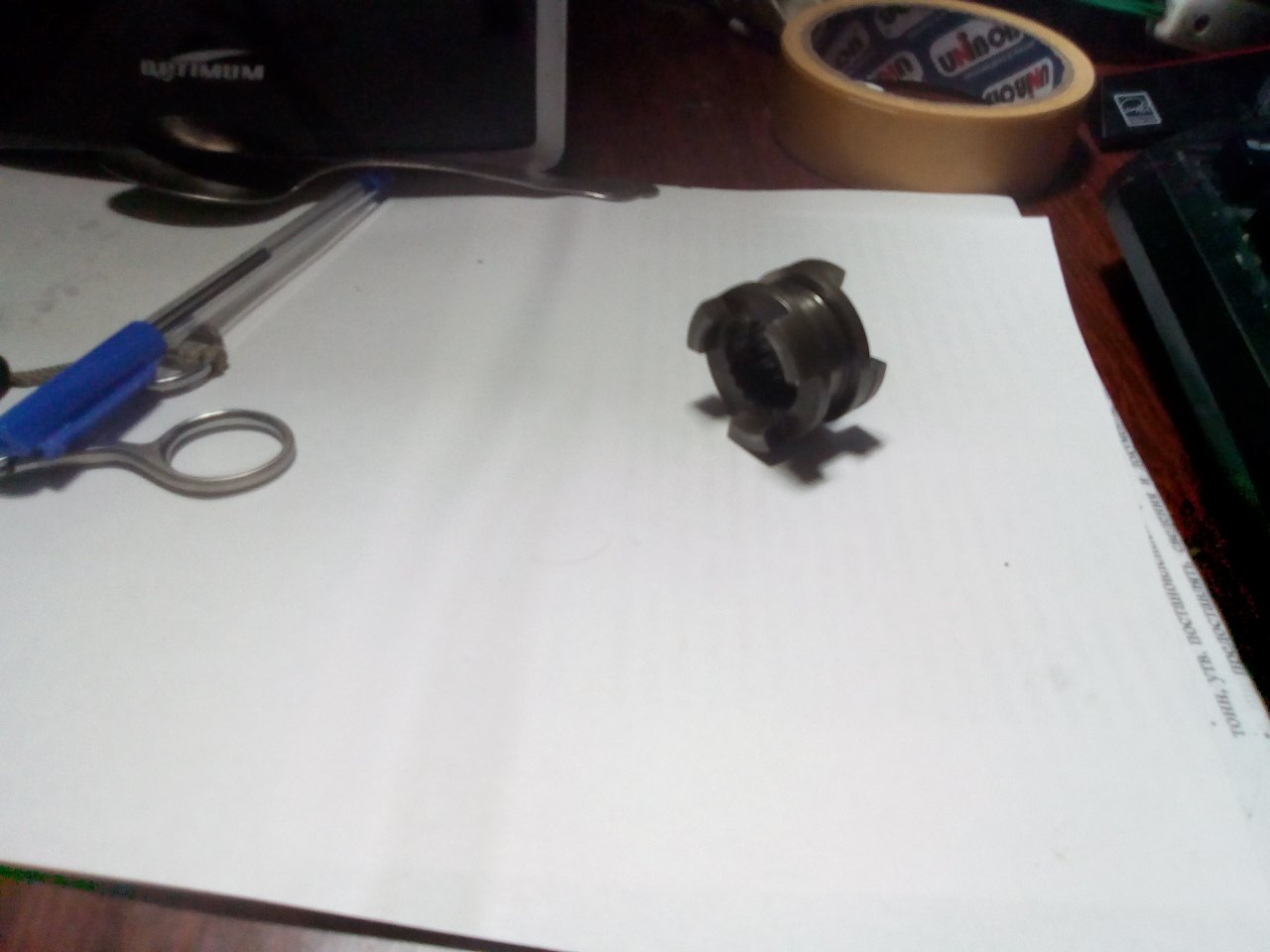

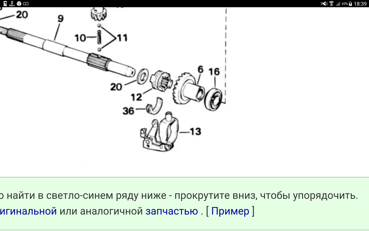

а поломались вот эти 2 детальки

На фотке сломанного не вижу.

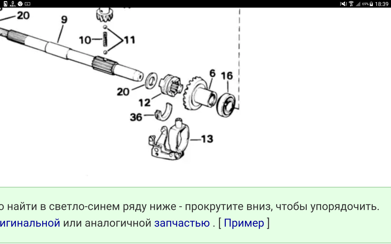

Вот этот узел, весь разбирается......

Вот
Сломанную муфту надо фоткать, она разлетелась на 5 частей, и полукольцо тоже, я просто выложил как она выглядит

У меня есть вот такая муфта, могу обменять на нужную мне, в моей должно быть 2 зацепа, в этой 3

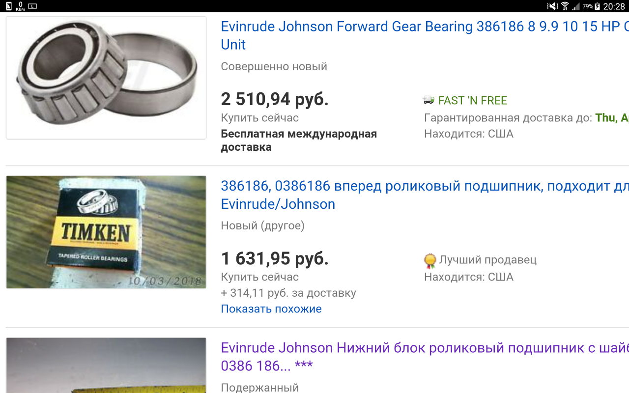

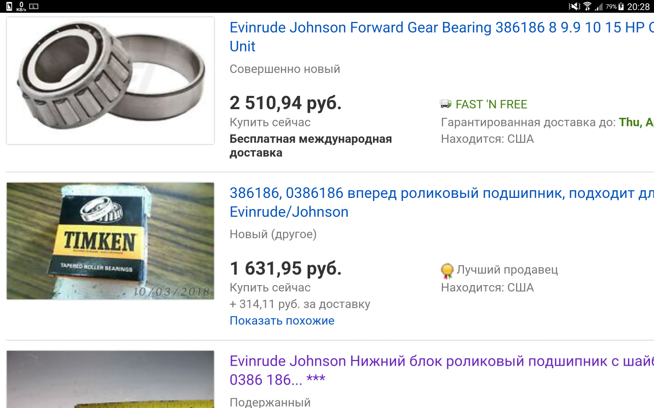

Вот на ебее этот тимкен 150481
К моему тоже подходит, спасибо за наводку!

Да именно такой и стоит на Джонсоне, но цена!!! Я считаю что на колесе авто нагрузка тоже не детская, и он у нас в редукторе купается в масле, так что как мне кажется работать должен не хуже.
