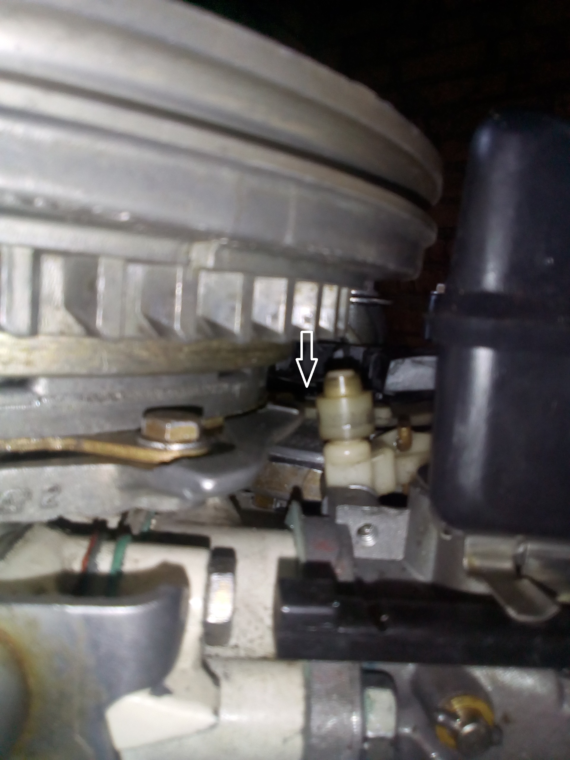

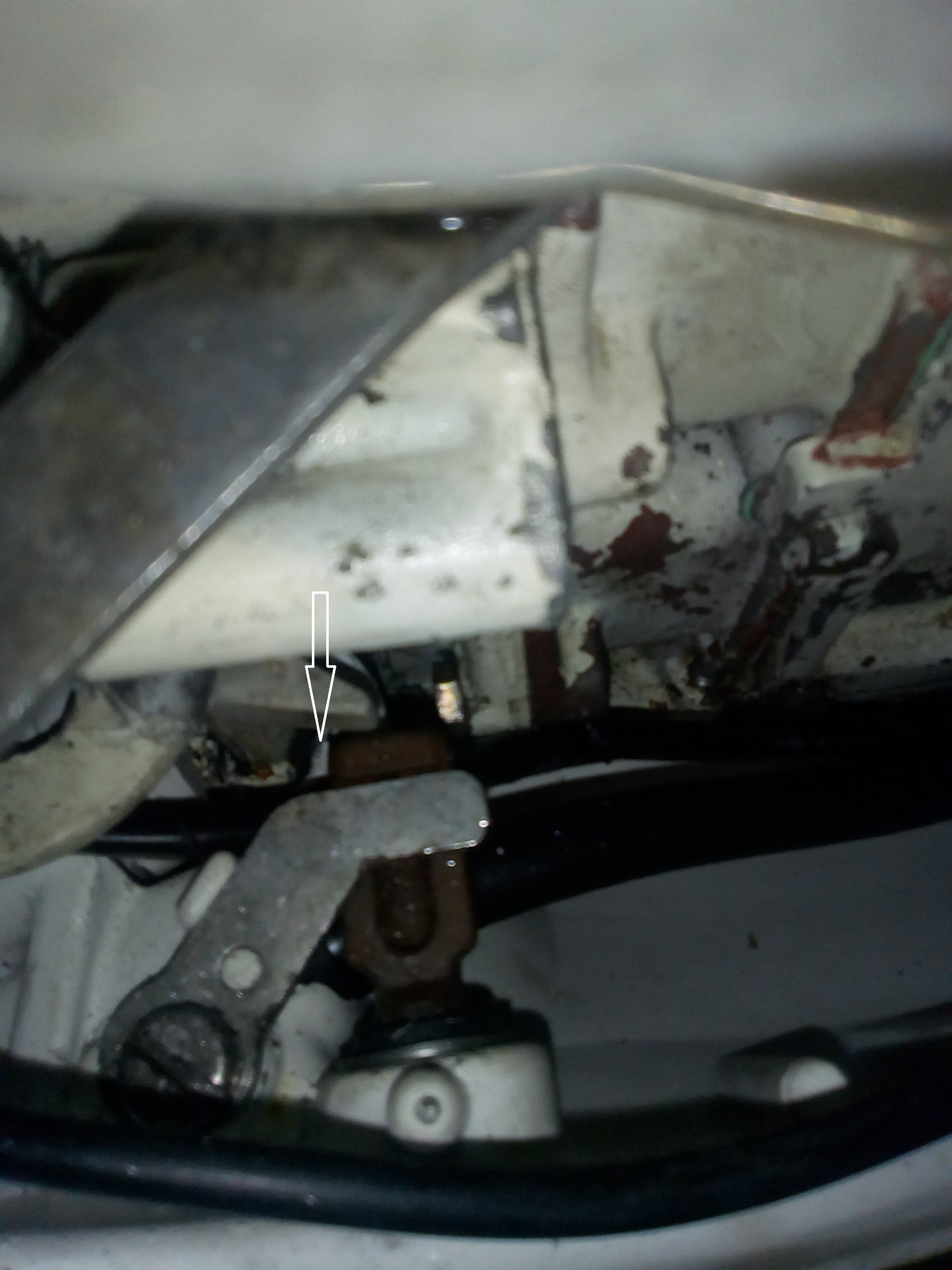

У меня тоже на моторе в районе 1100 холостые, скоро распечатают сервис мануал - буду смотреть как регулируется.
Паш, на румпеле +100 оборотов, для дорожки удобно, по течению - против. а тягами чёто не увидел как.
На моем тягами ни чего не отрегулируешь, они цельные, только пластиной, что толкает ролик заслонки карбюратора, в вашей модели не знаю как устроено, можно было бы фото выложить
Volgasar
30.09.2016
3 782
1 306
Пушкино
ПВХ НДНД 370 :(
А ограничителем хода тарелки никак?? В старых крутилка сбоку, в более молодых тросик и крутилка на румпельде. Заслонка закрыта должна быть в любом случае.
укрутился :crazy: крутилкой на румпеле... не реагирует мотор....
про заслонку - это имеется ввиду - карбюратора? т.е. подсоса или газа??? извиняюсь за глупый вопрос, но всё же, чтоб не ошибиться....
Дроссельная заслонка в режиме хх должна быть закрыта. По ..крутилкам.. - иди дальше , на левой стороне тяги регулируемые .
ок. спасибо... доберусь до мотора, скину фильтр-глушитель с карба... и обстоятельно осмотрю всю систему....
руки чешутся, да времени не хватает пока.... приеду с финки, постараюсь на работу его привезти.... и тогда дело пойдет веселее... :yes:
Фильтр можно и не скидывать. Слева глянешь..., тудема-сюдема румпельдом покрутишь и все прояснится:yes:
С боку есть регулировочный винт который ограничивает закрытие заслонки и угла опережения зажигания, а конкретно в карбюраторе, можно только положением ролика регулировать
Ну винт сбоку уже только угол опережения регулирует, заслонка пои этом закрыта.А положение ролика скорее открытие заслонки когда лапка тарелки упирается в прилив на картере, то есть , при макс угле опережения.

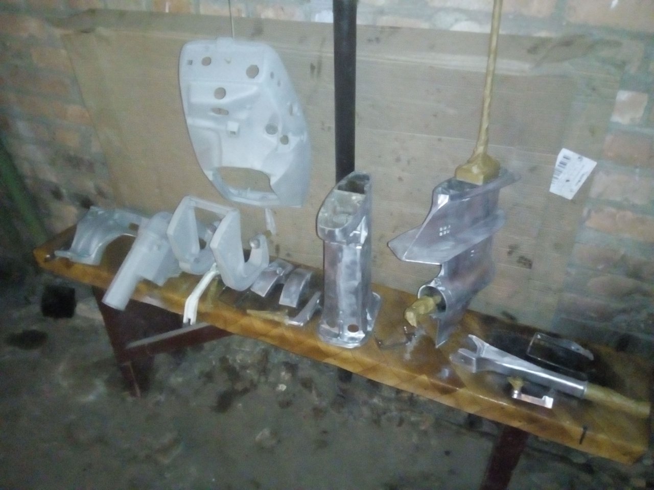

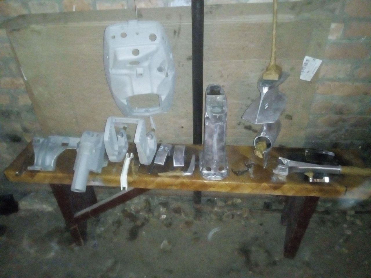

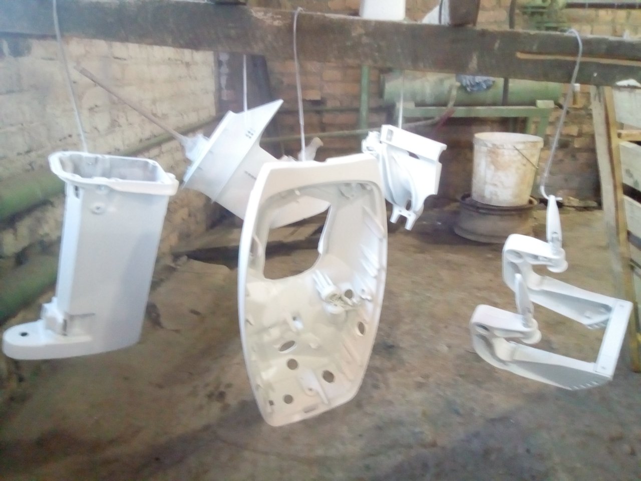

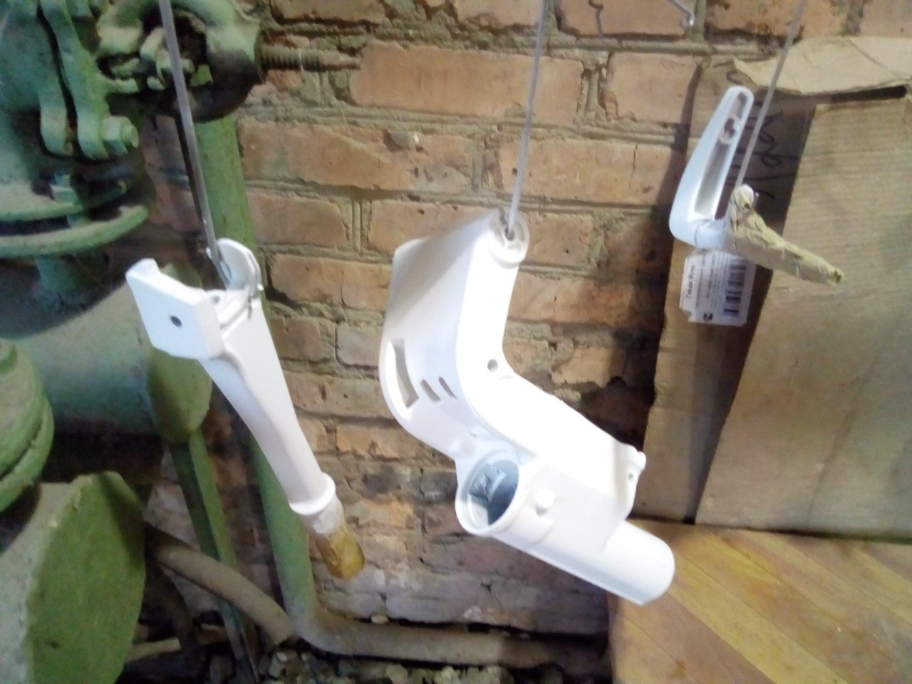

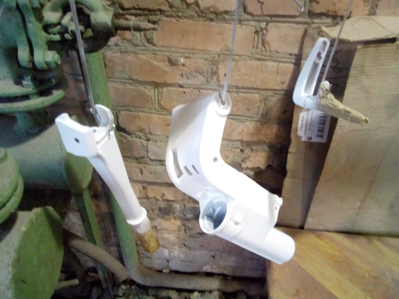

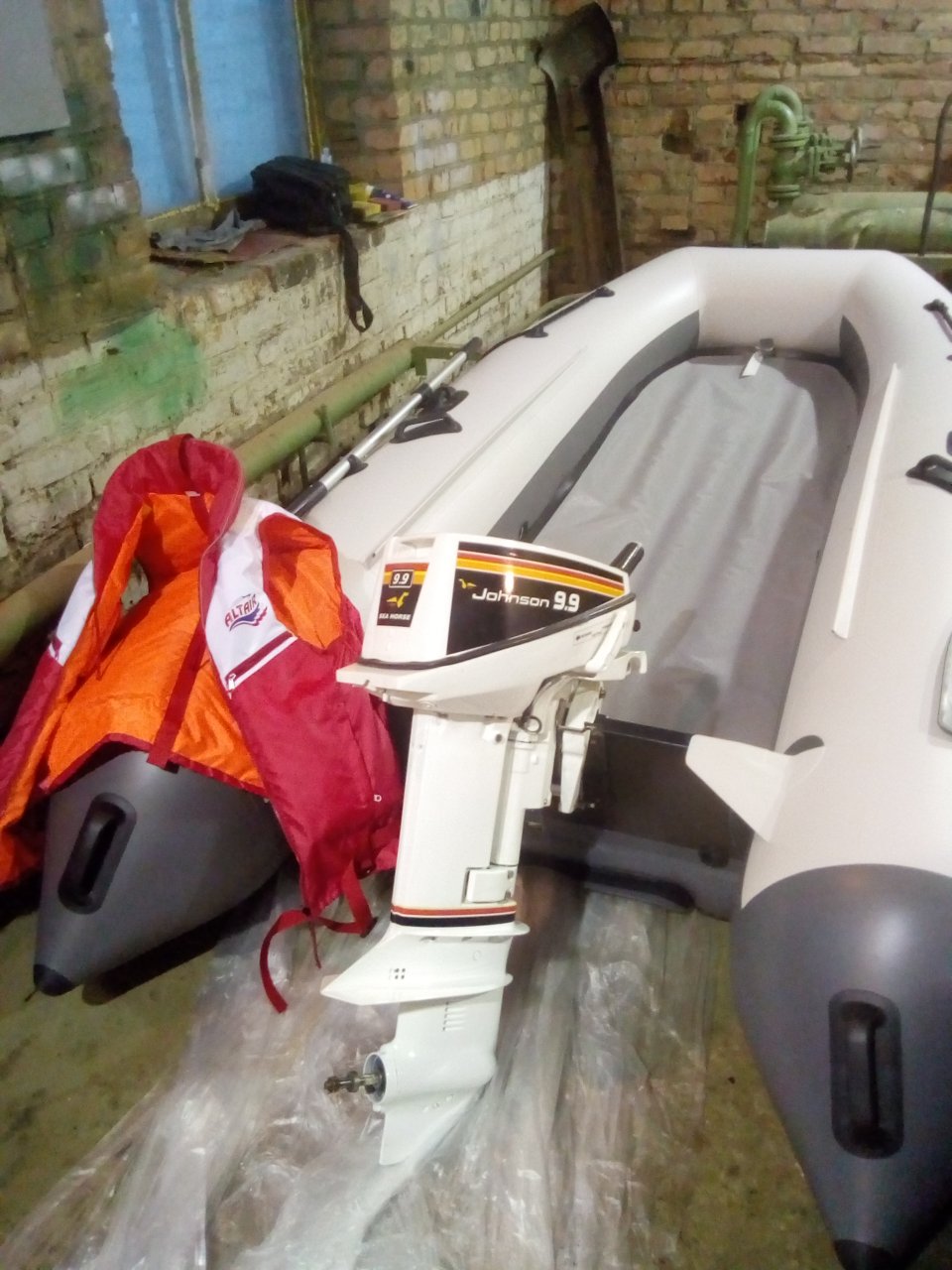

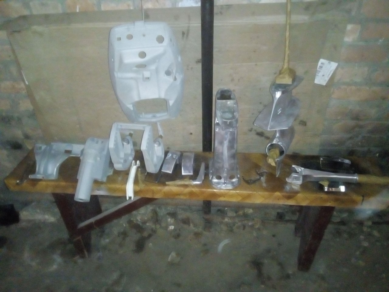

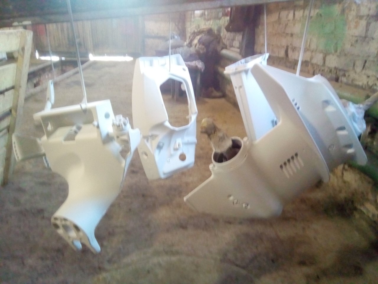

Решил обновить внешний вид своего мотора, все сделать по технологии, в общем разобрал и зачистил все до металла, часть чистил щеткой на болгарке, остальное что не удобно, отдал на пескоструй. После чего все обезжирил и покрыл кислотным грунтом DUXONE DX-61, после суток выдержки, покрыл уже 2-х компонентным грунтом с наполнителем DUXONE DX-64, после суток выдержки, выровнял небольшие потеки(перестарался, мало опыта) шлиф. шкуркой и вчера покрыл вторым слоем, сегодня, кое где подравнял огрехи и прошелся по всем поверхностям скотч-брайдом, зачистил все для последующей покраски, в пятницу планирую покрасить и оставить на выходные сохнуть. Заказал новые наклейки 2 комплекта, один на прозрачной пленке, второй на белой, на прозрачной, наклейки глянцевые, на белой матовые, наверное буду клеить те что на пленке.

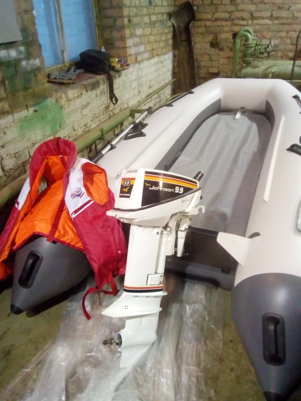

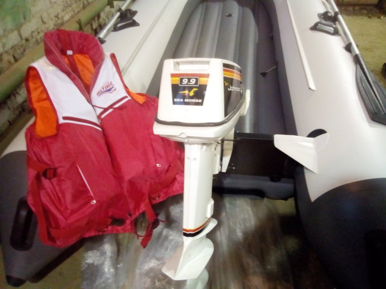

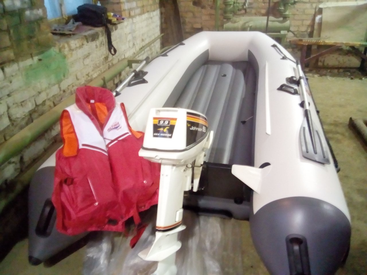

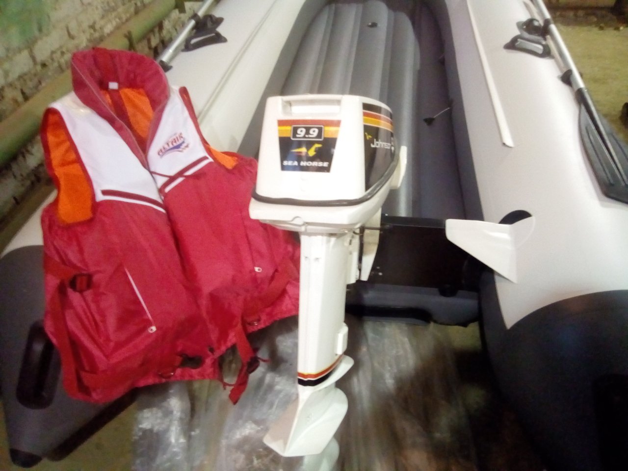

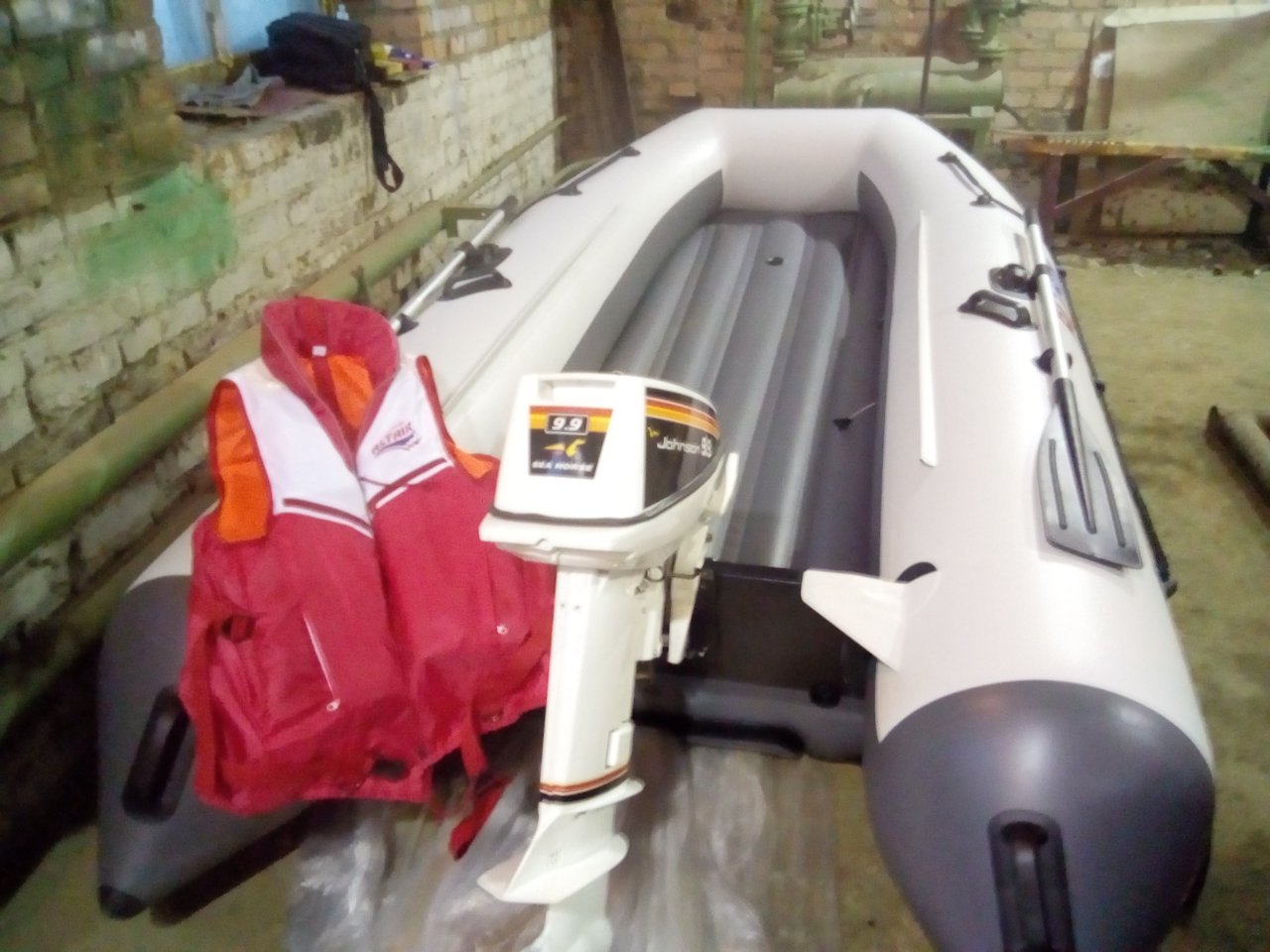

Нашел уплотнитель с Питере, Колпаки СПб, скоро вышлют, а пока вот такой вид приобрел мой мотор, гармонирует с лодкой
2 113
Приятно глазу :drinks:
Volgasar
30.09.2016
3 782
1 306
Пушкино
ПВХ НДНД 370 :(
Ага. Хоть и не по феншую. Такие наклейки на зеленых Джонах были. Но я и на голубой металлик клеил.
