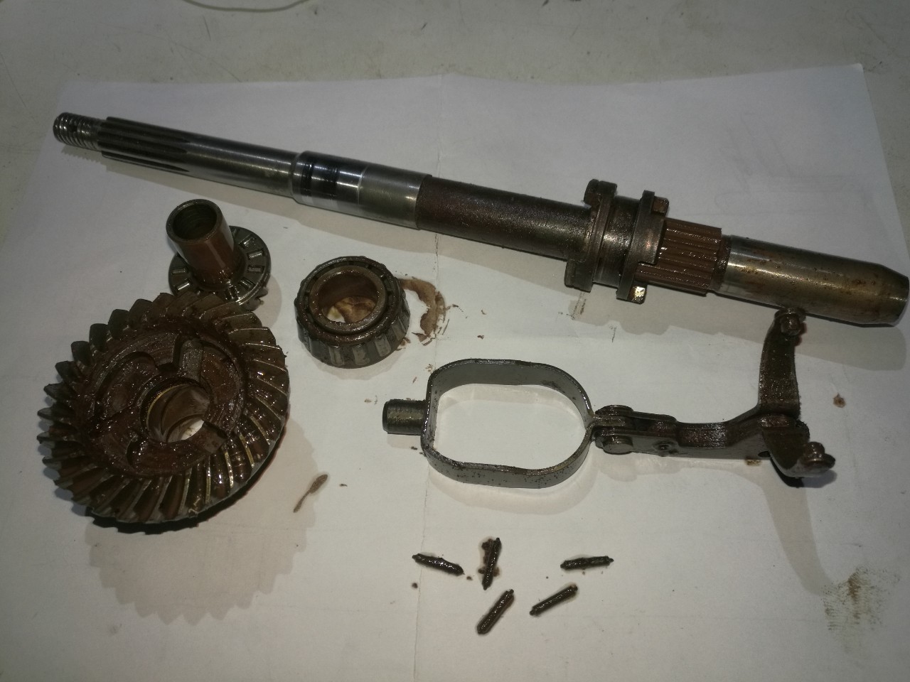

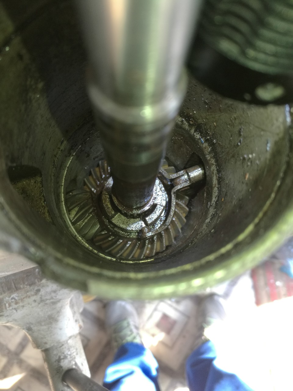

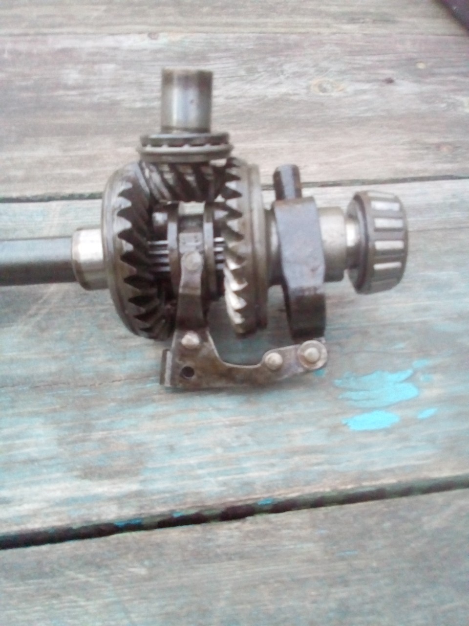

Доброго дня всем.

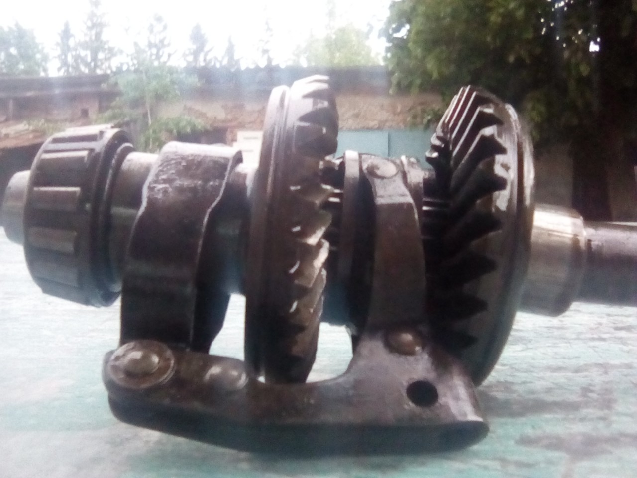

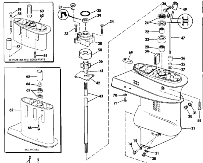

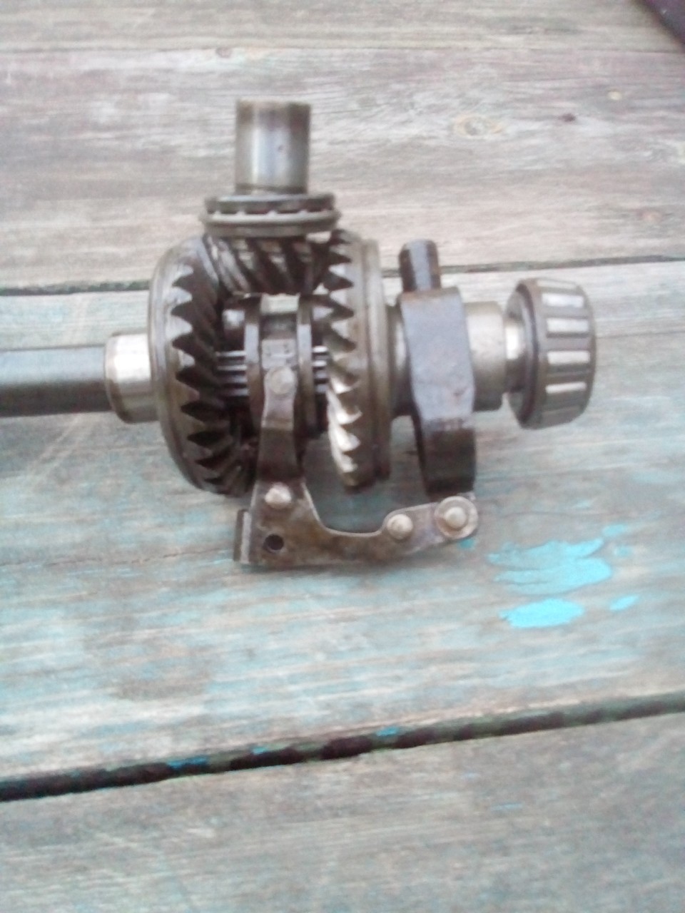

Народ подскажите пожалуйста кто в теме, редуктор,388416 - РЫЧАГ СДВИГА (переключения передачи) без снятия горизонтального вала и шестерни задней достать не получится?
Купил сапог, вал на заднем подшипнике прикис, вот думаю как лучше это всё дело разобрать.
Трубу для оправки нашёл, буду пробовать за вал тянуть, а упор будет шестерня переднего хода.
Спасибо Михаилу Дорохину за прояснение ситуации.
Буду химичить съёмник и пытаться достать вал.

Удалось скинуть вал с сапога, сделал съёмник и пошло дело как по маслу!
Не пойму только как туда попали ролики от игольчатого подшипника :dedok
153554153555153556153557

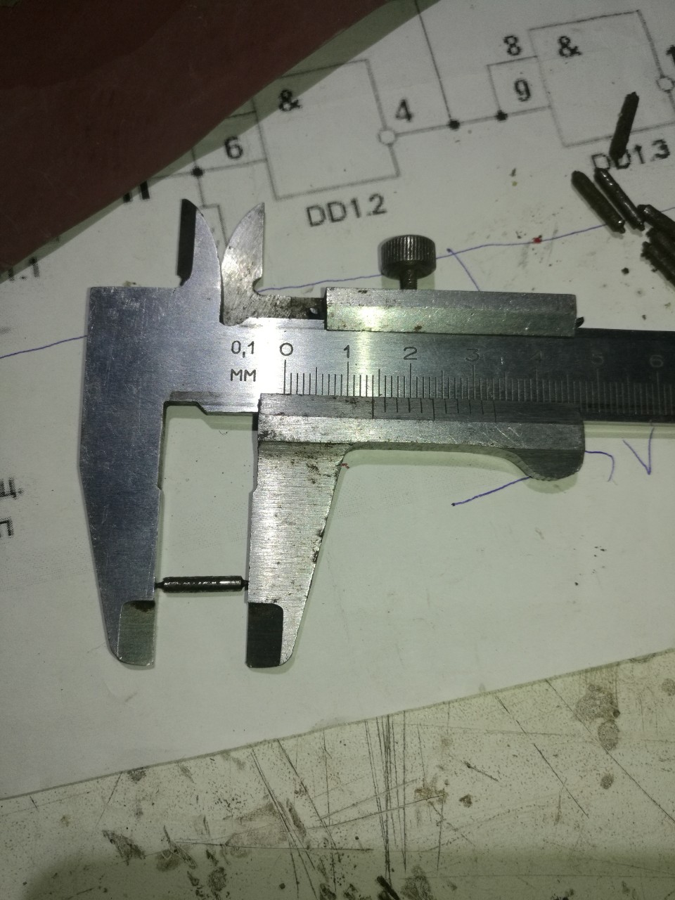

подскажите какой диаметр имеет 316506 - ШАР (шарик -фиксатор), какой подшипник надо сломать для этого?

А может ролики с подшипника вертикального вала?

Все как обычно, шпилька, шайба, гайка= съемник

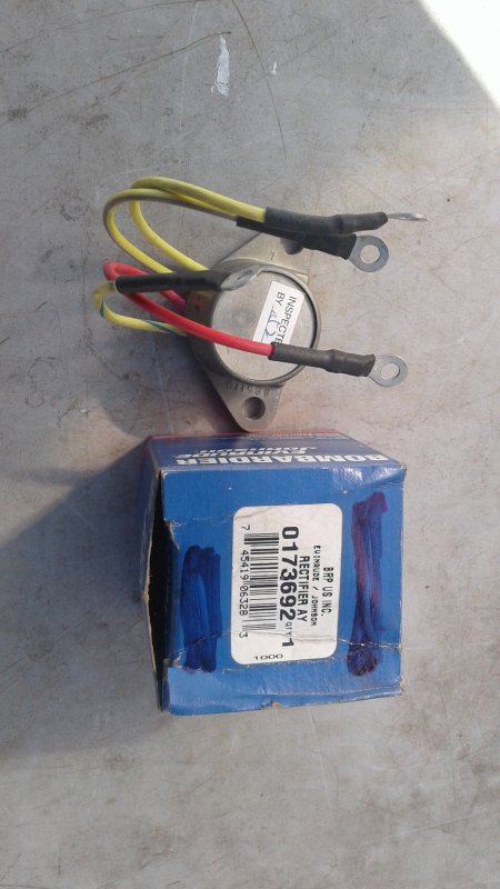

Подскажите, есть вот такой регулятор напряжения, как он работает, и как его подключать?
Миша, это не регулятор напряжения, это скажем так выпрямитель( диодный мост) стабилизация работает при подключенном АКБ, но если слетит клемма с АКБ то в сеть пойдет до 100В. У меня в ВК есть видео на странице я там проверял с АКБ и без АКБ. А подключать по цветам из под маховика три провода выходят вот кним и подключаешь, выход -- красный (+), корпус ( - ).
Если есть генераторные катушки( три провода из под маховика), то можно подключить аккум, желательно не менее 40Ач ИМХО. Но это выпрямитель, как Саша сказал.
Мне и нужно под заряжать аккумулятор эхолота, больше я ни чего от него питать не планирую
Аккум как правило рекомендуют заряжать 10% током от Ач аккума(условно). Для аккума эхолота 5А на оборотах будет многовато. Я поэтому и написал выше про > 40Ач.
