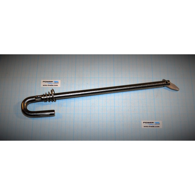

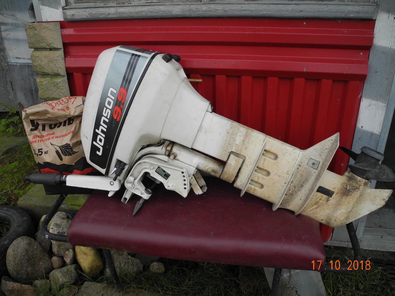

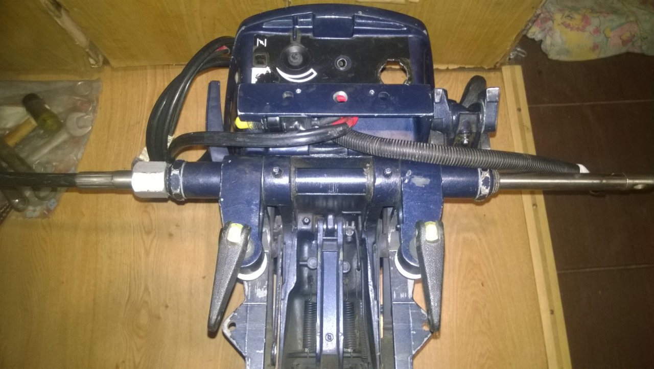

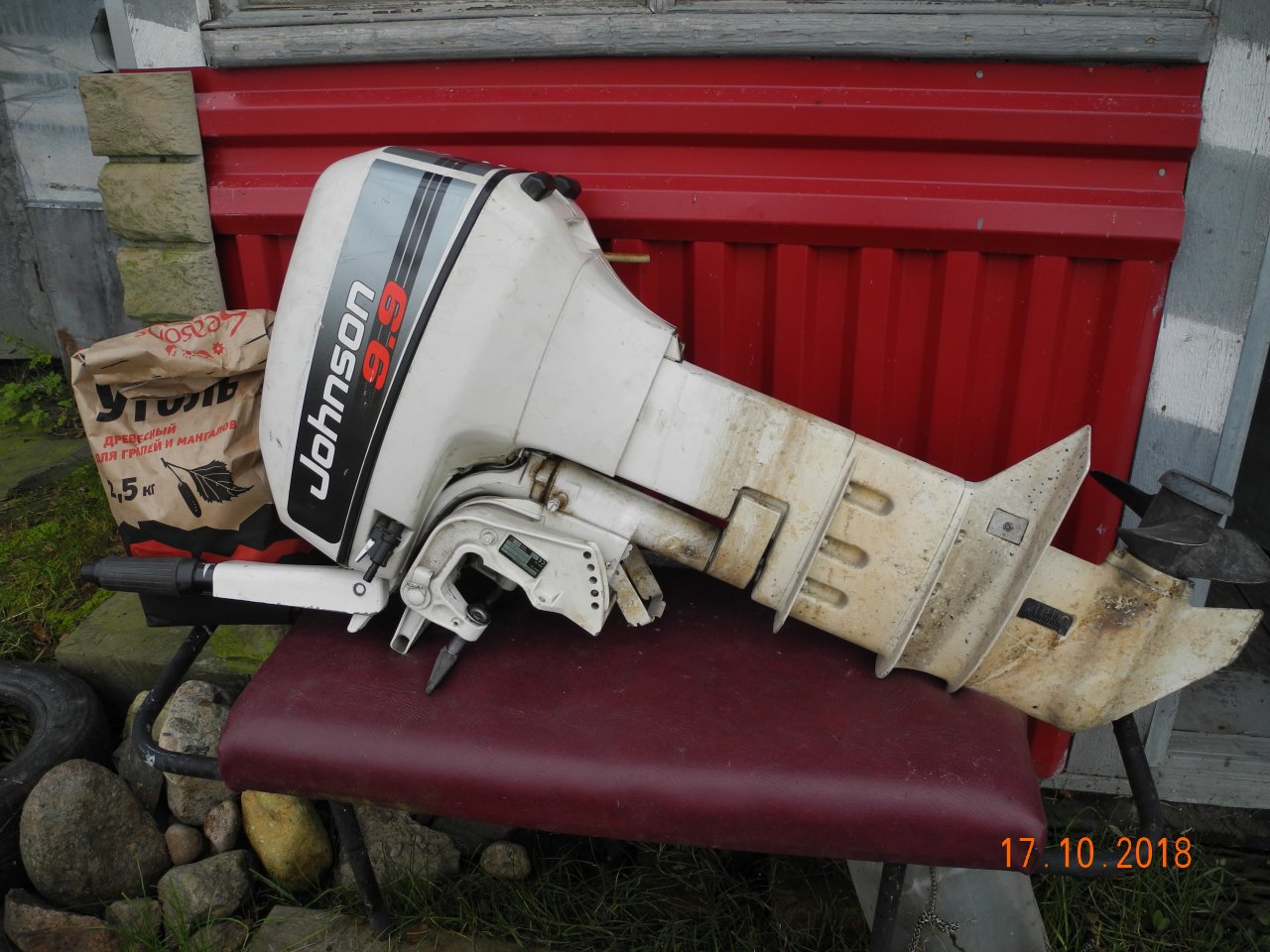

Добрый день! Подскажите а угол мотора как выставить. Я понимаю, что должен стоять шток в отверстиях на струбцине двигателя? ( фото не мое, но движок такой же)
Михаил Дорохин
17.01.2018
426
168
Ливны
ALTAIR 360 HD
Johnson 9.9 1978
Да обязательно должен стоять, им угол и регулируется

Спасибо огромное, я так и думал. У меня он отсутствует... Будем колхозить

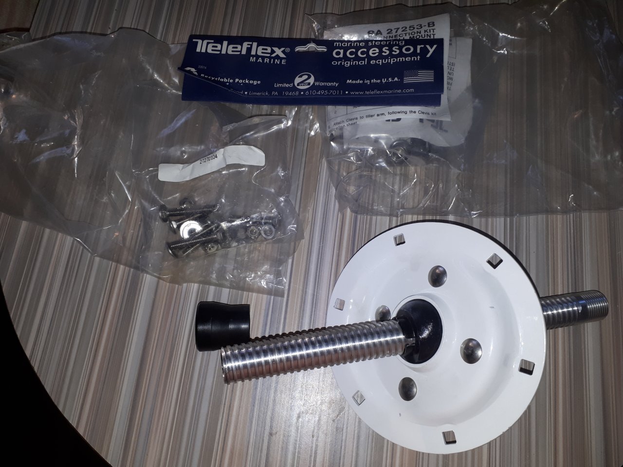

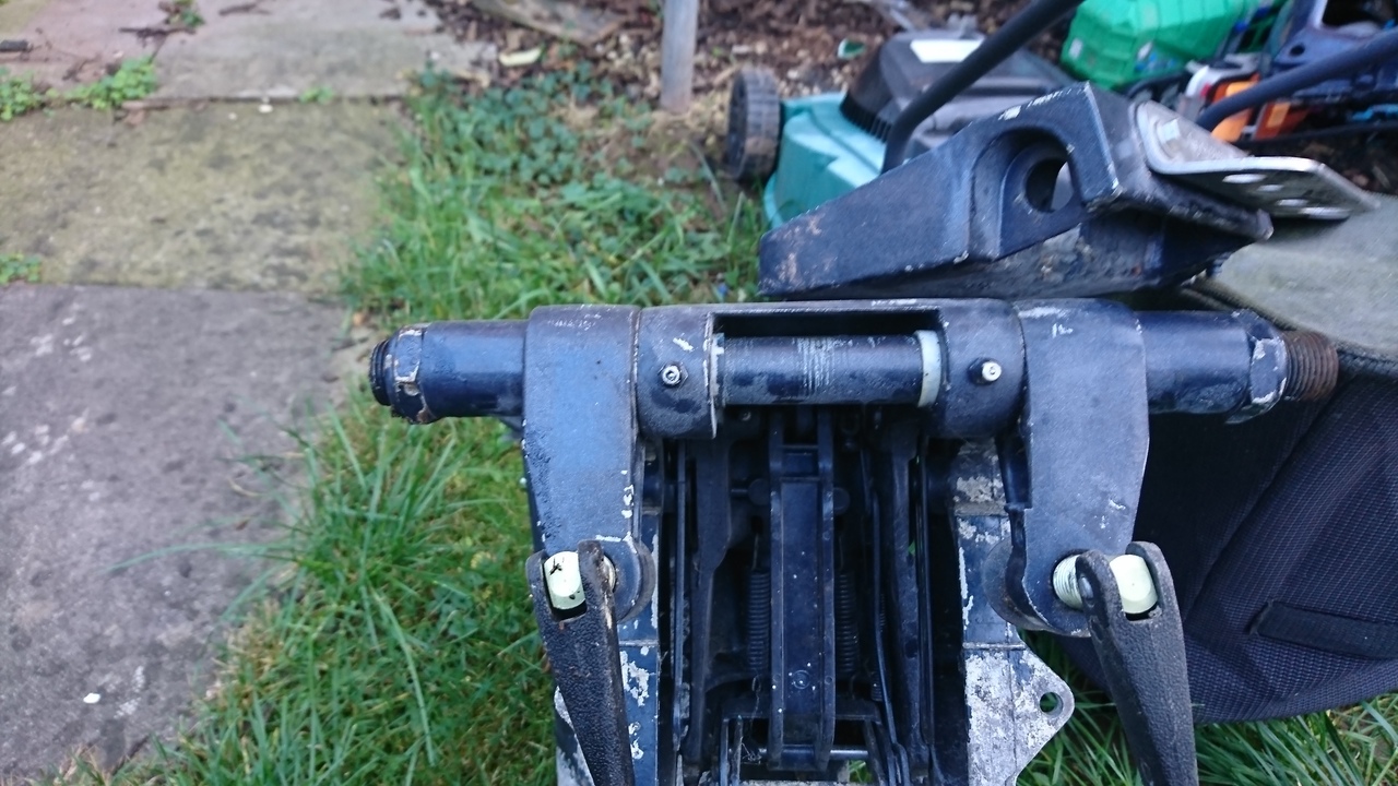

Мужики а кто нибудь подключал дистанцию к Джонсону такому как на картинке выше ? Газ реверс вроде понятно но куда крепить рулевой трос ?
27 589
2 431
Рулевой трос от совколодок или мототрос от буржуйских рулевок?
горьковский
24.03.2017
нижний новгород
илья
пвх кама 300 была, кама 380 нднд
EVINRUDE 6 Джонсон 9.9
У меня буржуйский . Да хоть какой .Там поддон пластик а ручка переноски на подвеске. Может кто ставил поделятся фото а то за что крепить ума не приложу

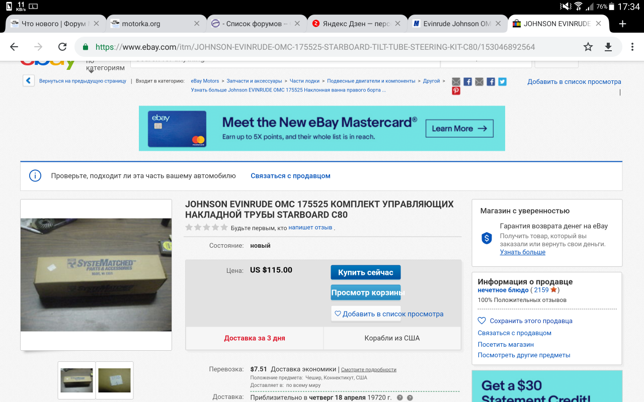

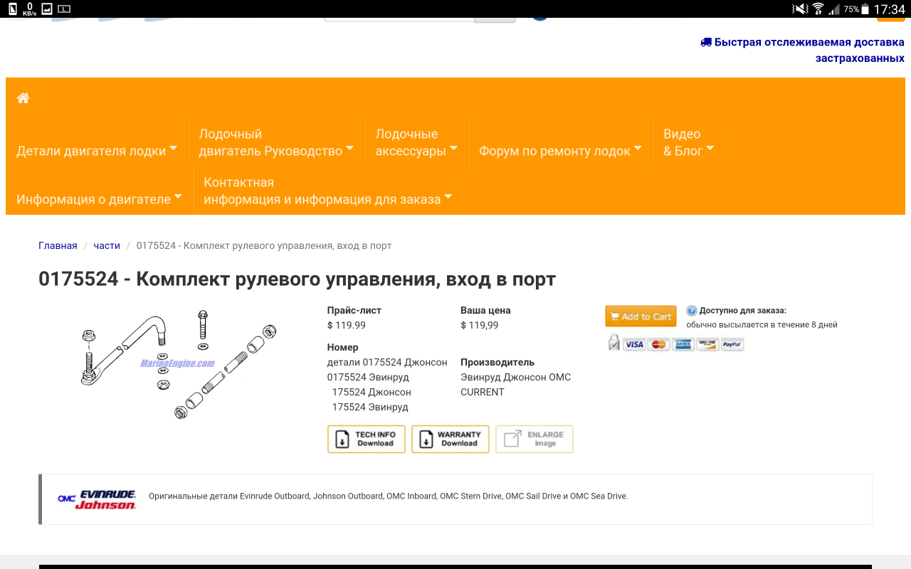

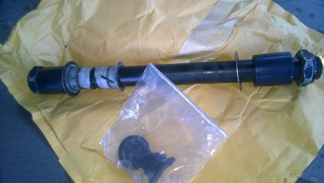

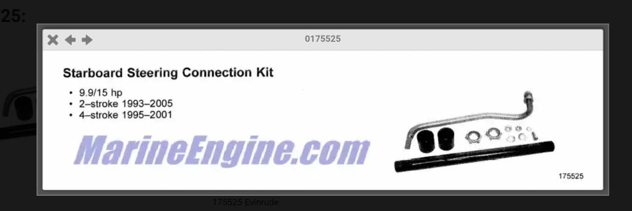

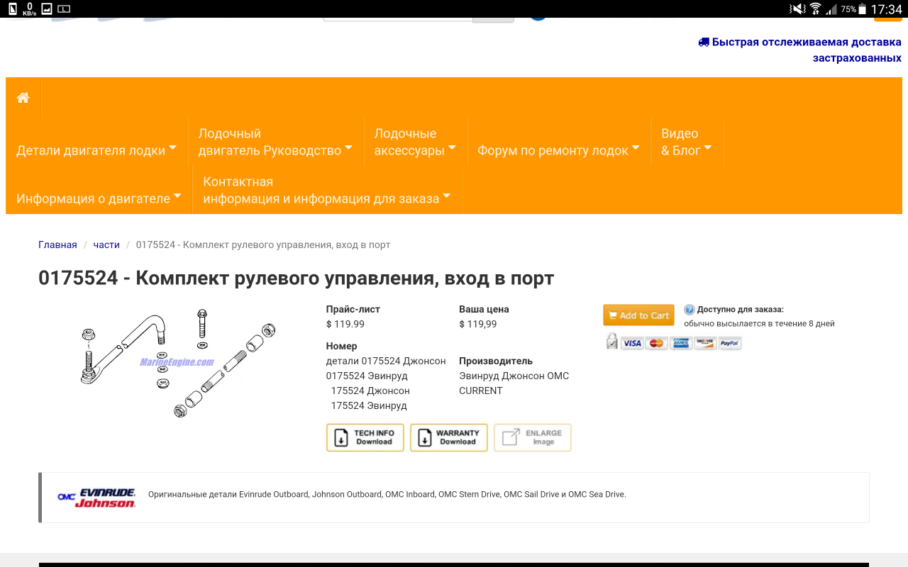

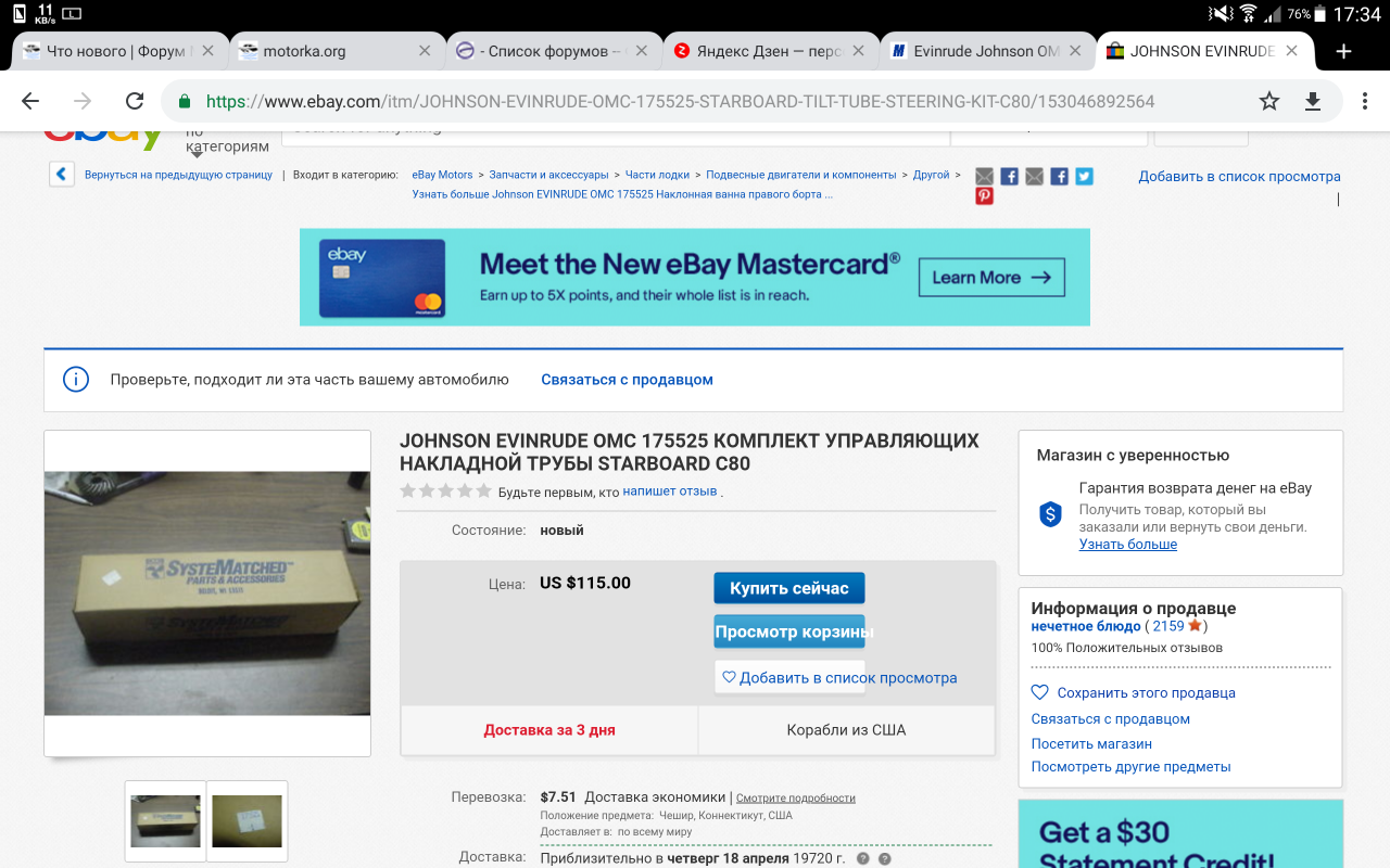

Продаются опоры троса которые крепятся к лодке, в 1000 размерах посмотри. И есть родная трубка, как на ямахе, но очень редко и на ебее.

Вот родное 150849150850150851

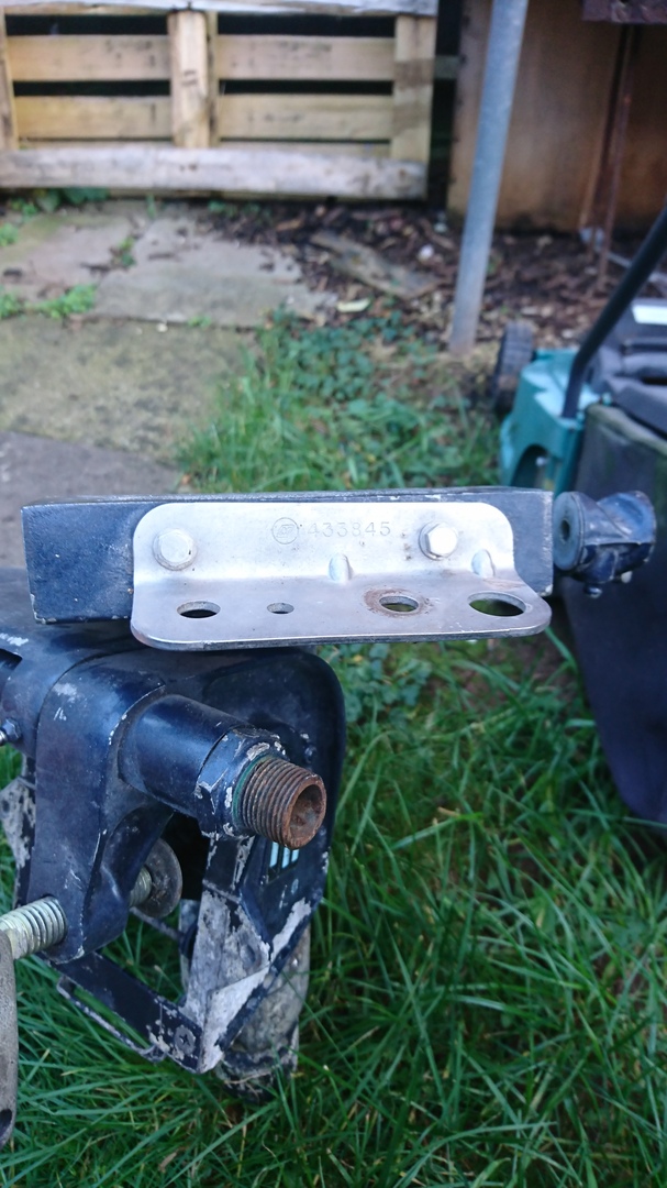

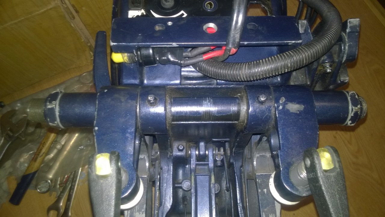

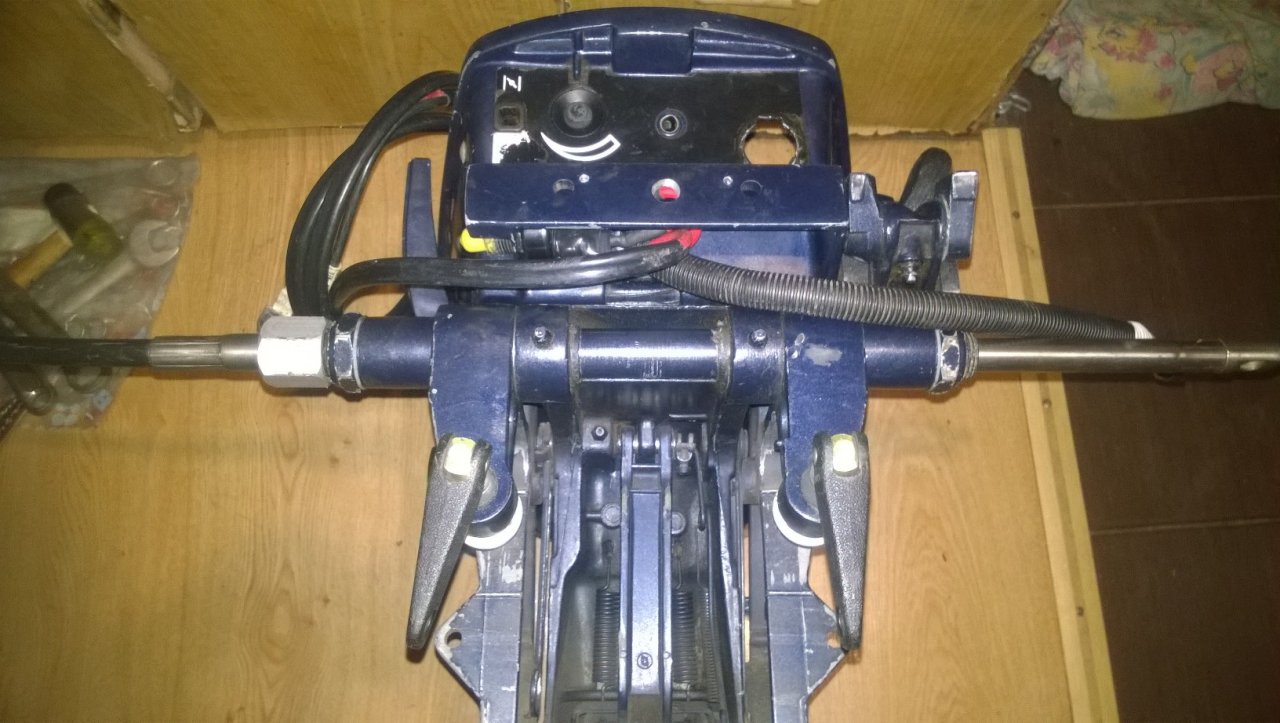

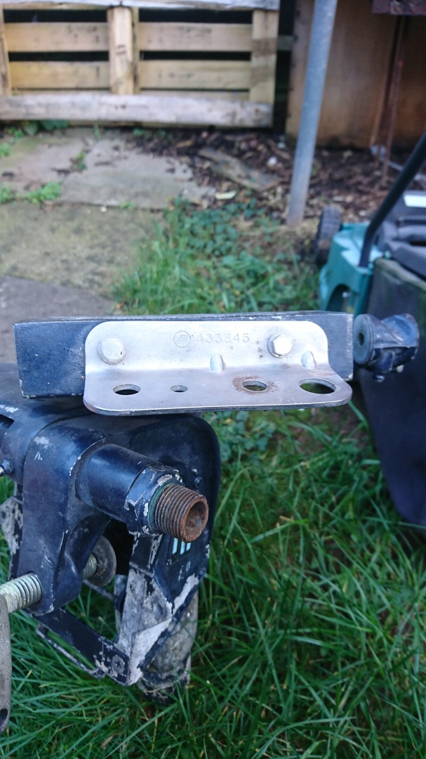

мужики вопрос в том как закрепить тягу к мотору . Александр у вас металлическая планка с тремя отверстиями к которой крепиться тяга самодельная? к ней ведь крепиться тяга от троса?
Друг71
12.10.2016
289
183
Набережные Челны
Bester 400
Evinrude 25XP

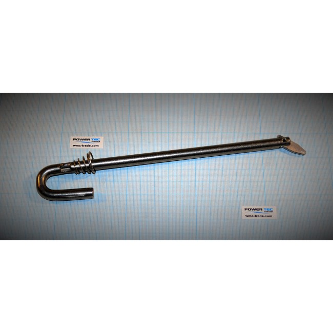

К ней крепится уголок, а к нему уже "кочерга".

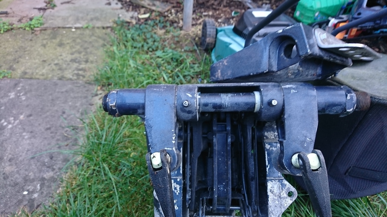

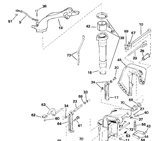

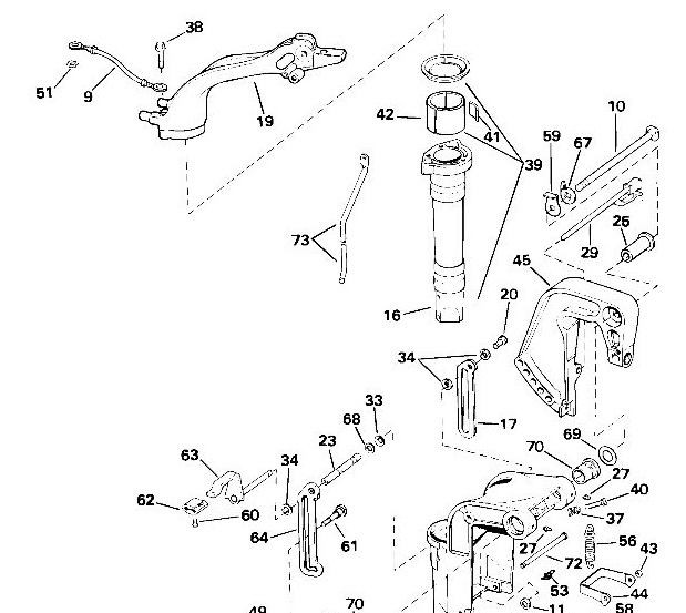

Смотри где и как можно привязаться к рулевому кронштейну № 19
27 589
2 431
Смотри фото, всё просто

Родную дистанцию собрать в районе 500 дохлых президентов.
Это без тросов , машинки и редуктора. Одни присоеденительные финтифлюшки

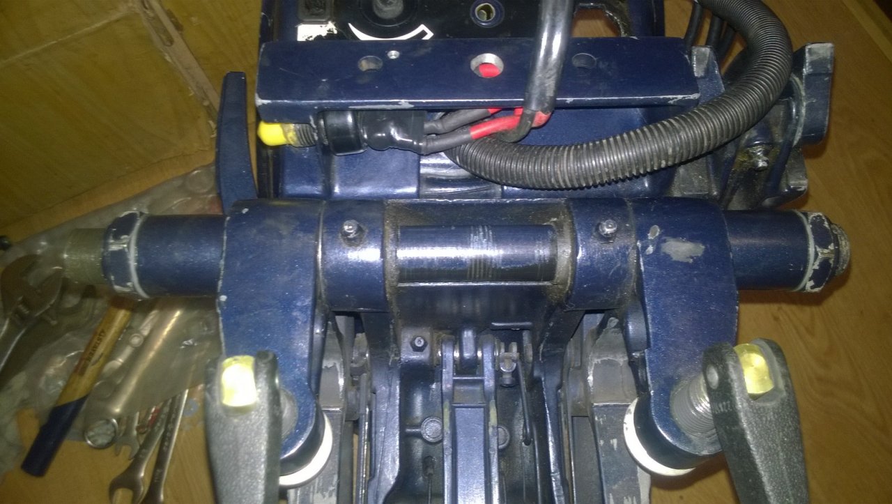

Александр (Друг 71) спасибо за фото и идею надо посмотреть . У вас переключение передач спереди вы убирали штатный рычаг ? Просто хотелось бы сохранить румпель и элементы управления . Тугарин ну нет на этом моторе такой прекрасной ручки если было так просто не было бы вопросов .

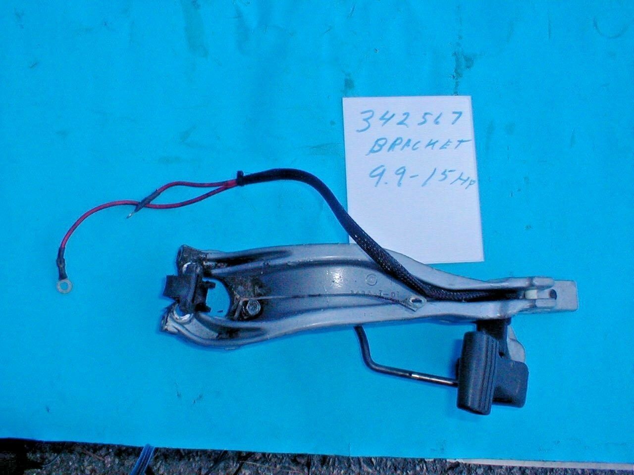

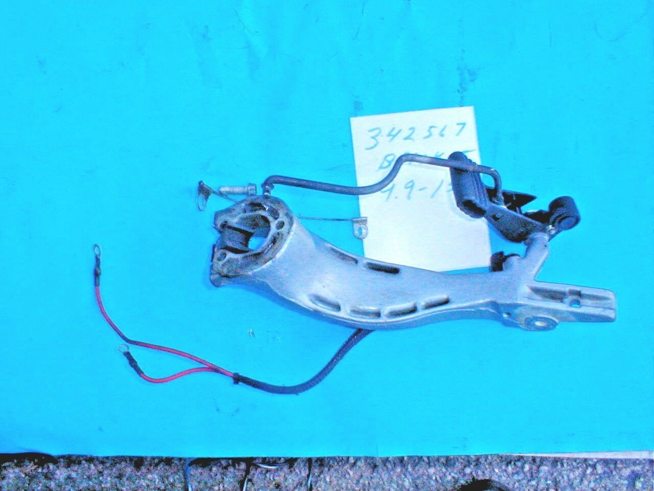

Саш посмотри пожалуйста на фото этого мотора там одна пластмасса . Я и спрашиваю может кто сталкивался с таким мотором ткнул бы пальцем куда привернуть кронштейн .мотор на фото в начале страницы 1996 года
У него другой мотор. У твоего на левой(если смотреть из лодки) стороне картера есть приливы для крепления тросов. На рычаге , где крепится румпель, снизу, есть отверстие с резьбой(на Сашиных фото его видно). Туда можно приколхозить пластину с отверстием для кочерги.

Паш спасибо большое завтра поищу это отверстие .
Volgasar
30.09.2016
3 782
1 301
Пушкино
ПВХ НДНД 370 :(
Подними румпель.Загляни под хвост:jokingly:
Да, продаются кронштейны с трубкой. Их не нужно ставить в ось струбцины, они крепятся к транцу. Если сместить от оси(если есть возможнеость) то можно кочергу вообще не использовать, будет схема как на фото Саши Тугарина. И использовать как тягу можно , к примеру, стойку стабилизатора авто.
