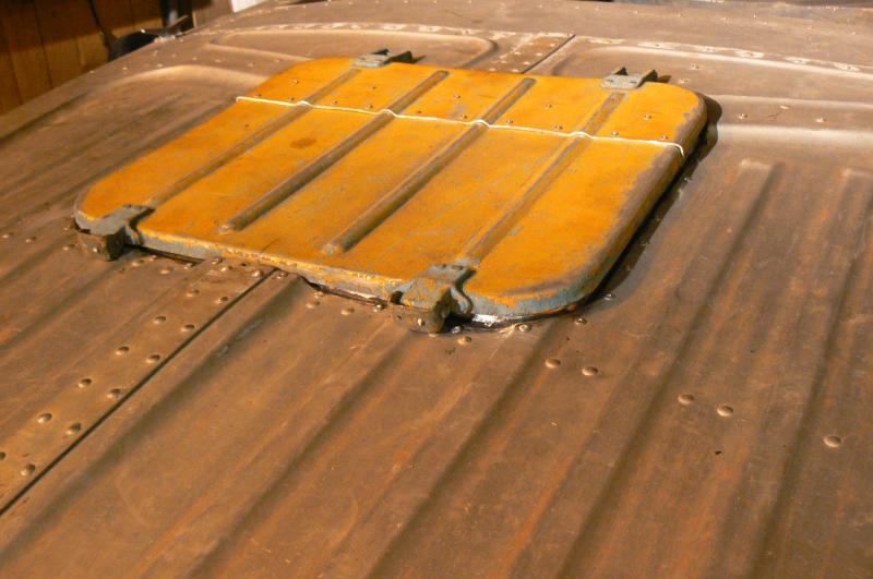

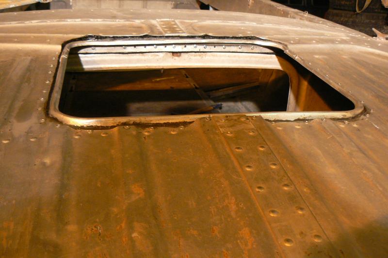

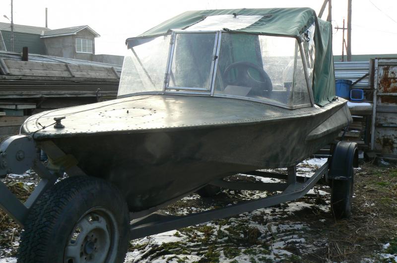

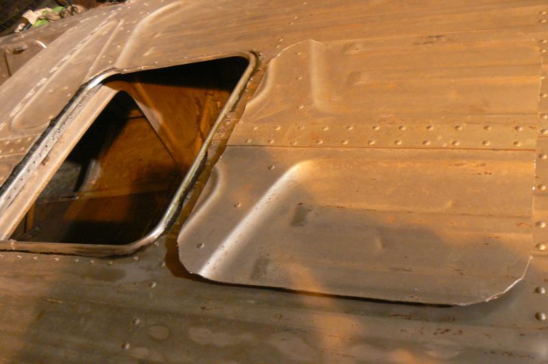

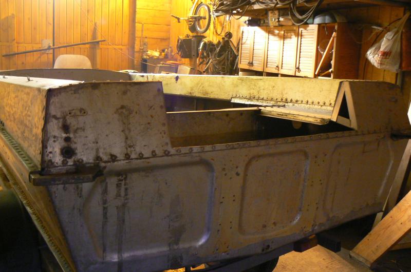

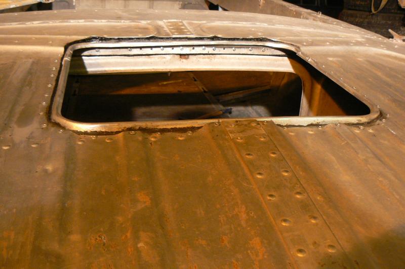

Всем привет ,вот пару недель назад купил козу 5ю , под 50ку . Достался люк с ней вроде от прогресса , кто нибудь врезал подобное , как ребра жесткости бы аккуратно обойти ? И транец выносной демонтирован , надо искать будет

Сергей поздравляю с покупкой. В этой теме было выше про Казанку5, посмотри табличку на лодке, да и в судовой загляни насчёт допустимой мощности на эту лодку, и если не трудно выложи фото этой таблички.

Спасибо Александр . Таблички нет ( в судовом - Казанка 5м . б.н. Формула класса 2.0.В.5. Продавец при мне с учета снял ,утверждал что до 55л.с.

Сергей, что то ничего не понял по формуле, может сам расшифруешь, читай. http://uzelokgz.ru/class/class_1.html

По твоему классу получается, что допустимой мощности вообще нет, да и по фото совсем не 5М, как бы не было проблем. тьфу-3 раза.

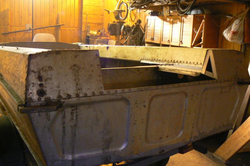

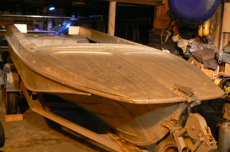

Ладно ,поживем увидим ) Вот транец и задний борт ,придется восстановить , хорошо хоть зачищена от краски

Сергей, а что за мотор был вписан у старого хозяина? И давай фото судового в студию.

Вихрь 30 ка.
Вы люк себе делали или был ?

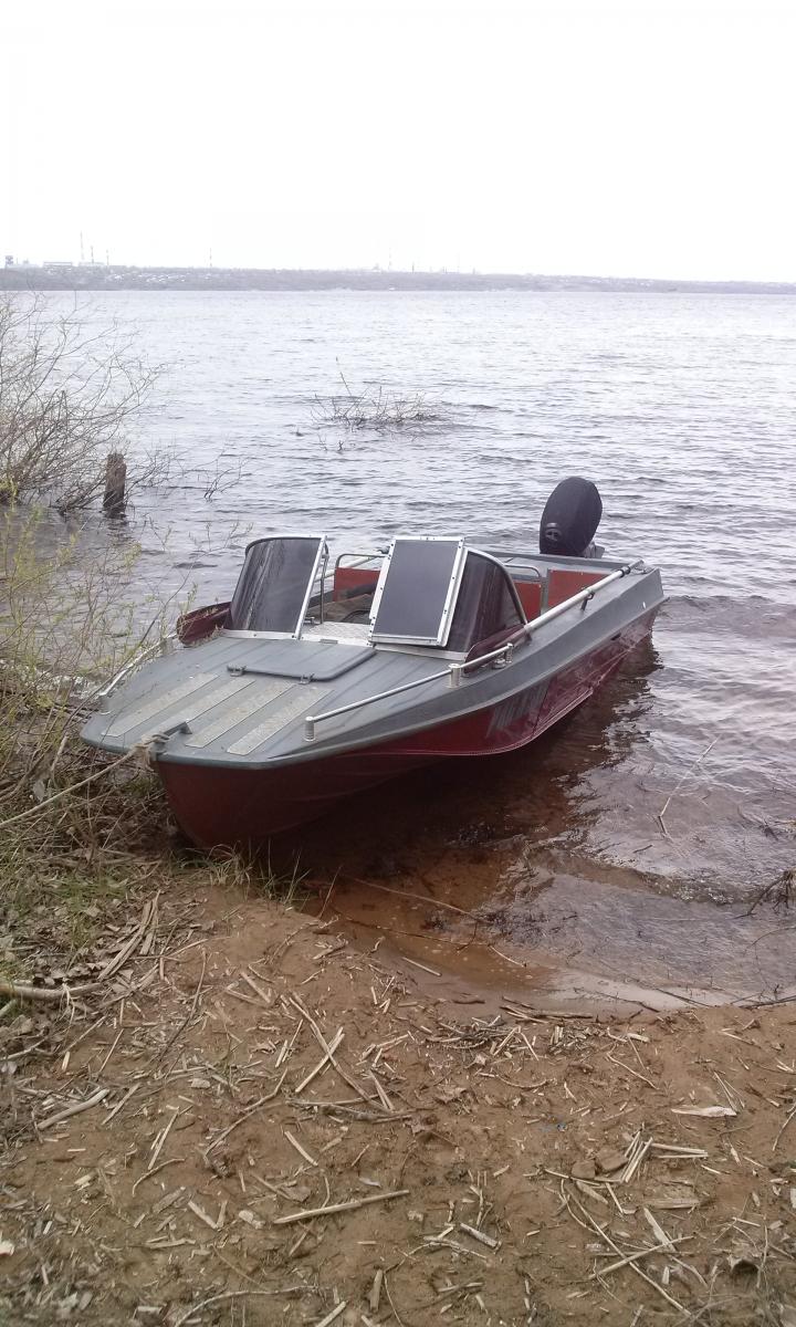

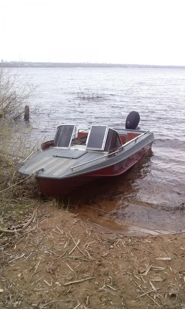

У меня и есть Казанка5М, а твоя просто5 без М. Вот.
Красиво! Буду делать потихоньку , у нас пока зима еще

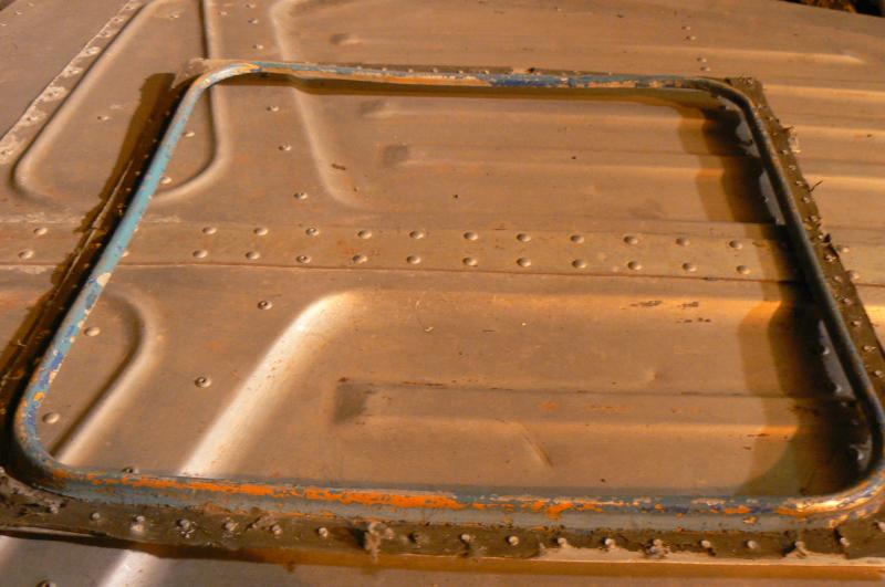

Сергей по люку скажу. Делали на такую, от Прогресса как раз и ставили товарищу(только давно это было и фоток конечно нет), между средней выштамповкой и рамкой ставили проставки из текстолита(что было), на остальные рёбра просто клепали(можно через герметик, что бы не текло), остальное по ходу работы.
Спасибо вам ) про установку люка ,таким образом тоже подумал ,только перепад резиной выбрать
Да чем угодно, если есть фанера влагостойкая, можно заложить её.

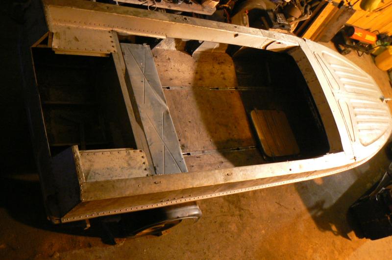

Всем привет! Молчу потому-что на работе был .В праздники начал счищать краску,тру уже неделю.Как я вас понимаю!!!
Закупил фанеру ФСФ 21мм,на днях люминь приедет(в нашем захолустье ничего не найдешь-только на заказ).

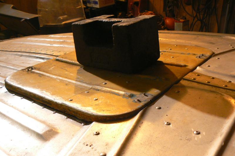

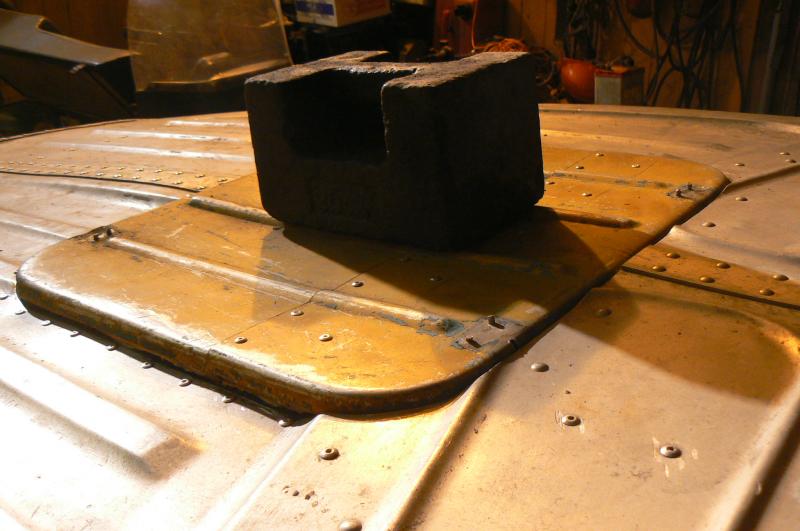

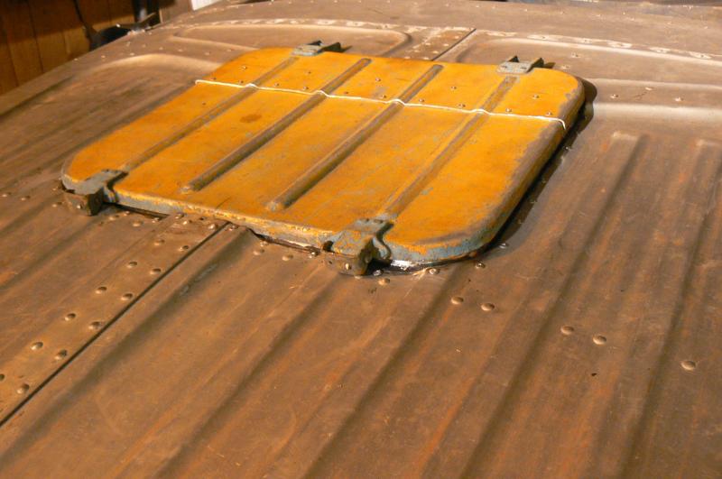

Всем привет . Потепляло , решил повозится с лодкой , искал варианты установки люка . Не нашел. Ранее говорил что с лодкой достался люк , но большеват. Решил так сделать . (Мож кому пригодится) Укоротил люк ,правда по колхозному ,но так крепче будет , выровнял прилегающую поверхность резиной с полеуретаном и на него же посадил клепками . Перенесу шарниры , обрежу верхние защелки ,люк сядет заподлицо с центральным ребром. Буду думать как зашелку приладить ,чтоб под панелью открывалась . А дальше стекло начну делать. ИЩУ РОДНОЙ ВЫНОСНОЙ ТРАНЕЦ ?

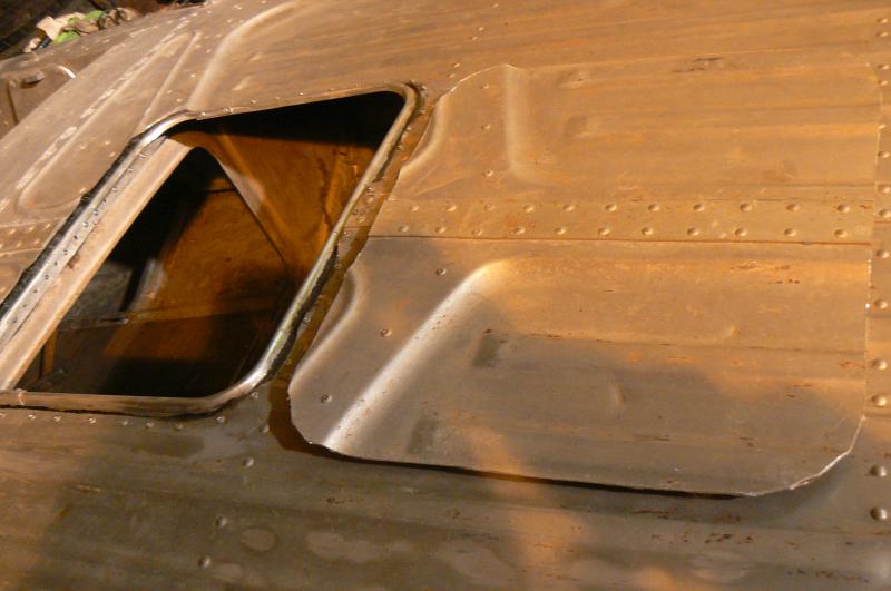

Сергей получилось нормуль, только зачем люком то залез на полку стекла, надо было перегородку палубную резать(что вперёди от люка), ничего бы палубе не было, у этих лодок она крепкая. Ну уж теперь поздно. Стекло сам будешь воять или заказывать?
Не стал я переборки трогать , да и линия стекла будет другая , с форточкой. Тем паче , там на фото видно , те хозяева отодвинули панель назад м.м.на 100 . вот так люк ляжет ,или встанет )))
