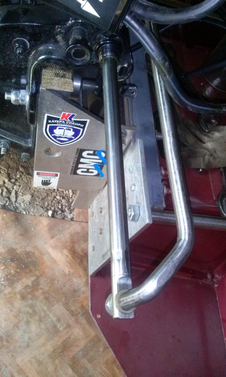

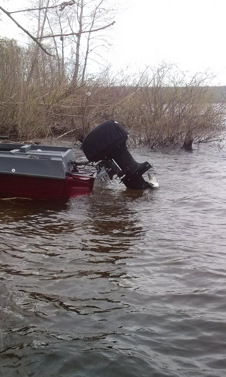

Тёзка привет. Да нормально всё висит на выносном транце, лично мне нравится, много места в лодке т.к. мотор висит за корпусом. Только не мешало бы его усилить, спокойнее будешь себя чувствовать, да и мотор будет целее. Мало того что на выносном, у меня мотор висит ещё дальше, на подъёмнике, но у тебя то он с гидрачём. Попробую фотки вставить-смотри.

Ребята спасибо, все посмотрел но пока из плюсов увидел только то что больше места. Отходил один сезон на Казани 5м испытал следующие, неудобства и минусы выносного транца, на прицепе перевозишь, транец с мотором в 100 кг в воздухе висит, спускатся в воду не везде удобно, тыкаешся в дно транцем и мотором, в этот сезон купался 3 раза, два раза наматывал, рыбацкую сеть и один раз шнур напарника, прозивавшего разворот на троллинговом треке с лодки дотянутся до винта не возможно, толко с воды, очень это сложно в волну на плаву срезать с винта сеть. А подругому не как. Хорошо что было, летом, а если осенью в дубак, что делать. А так лодка очень понравилась.

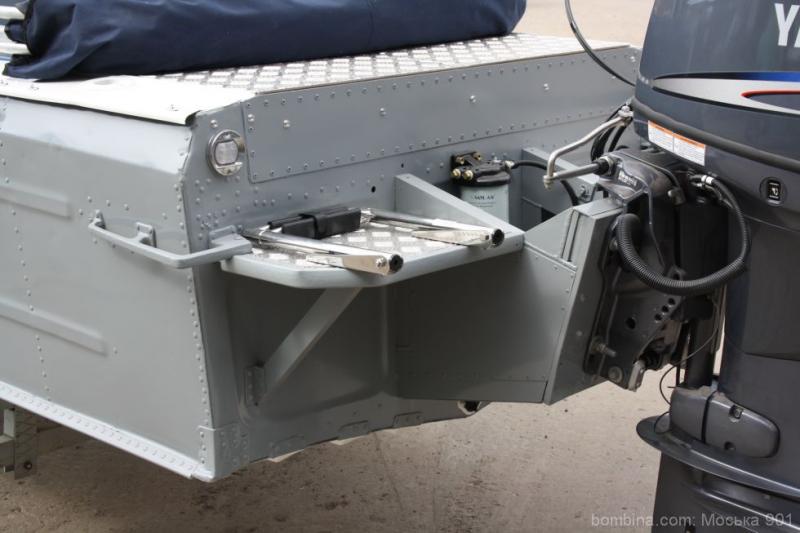

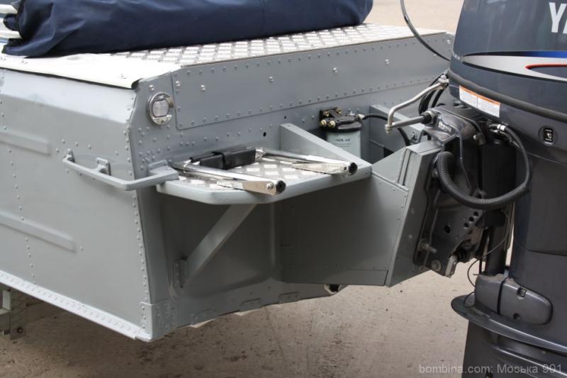

Чтобы удобнее было дотянуться до чего либо, надо вот такие кринолины сделать и установить. Фото не моё.
Арчибальд сказал(а):
Чтобы удобнее было дотянуться до чего либо, надо вот такие кринолины сделать и установить..
Очень грамотно и аккуратно сделано :good:
28 181
2 830
Согласен, функционал и исполнение на высоте!

Спасибо Александр за фото, молодец кто то додумался так сделать,удобно и практично, мне до такого соображалки не хватило, думал, может лесенку приделать, чтоб в двойне складывалась и раскладывалась при необходимости.

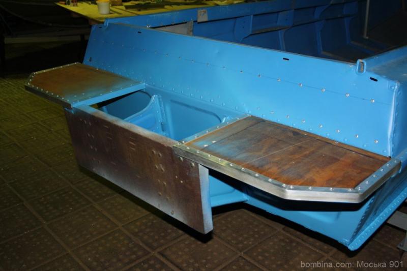

Держи вот с лесенкой, правда Казанка 2ка.
