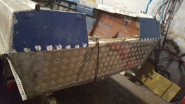

Сергей получилось нормуль, только зачем люком то залез на полку стекла, надо было перегородку палубную резать(что вперёди от люка), ничего бы палубе не было, у этих лодок она крепкая. Ну уж теперь поздно. Стекло сам будешь воять или заказывать?
На обушке сам делал и с этим справлюсь тоже

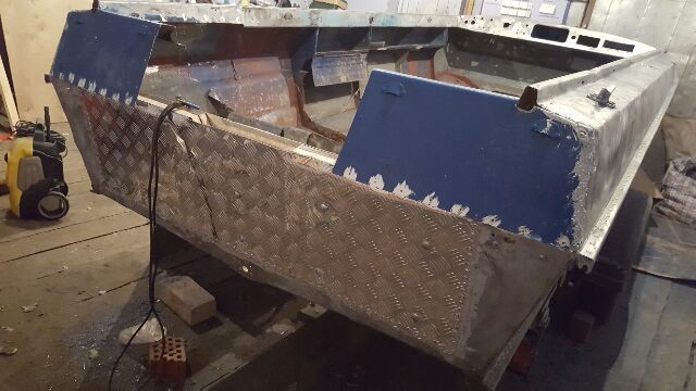

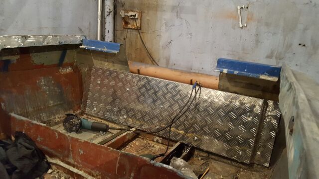

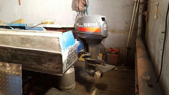

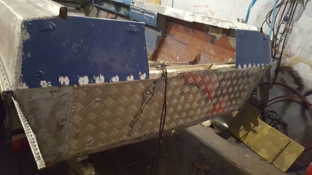

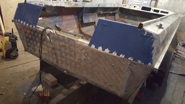

Сегодня добрался таки до гаража,начал лепить транец

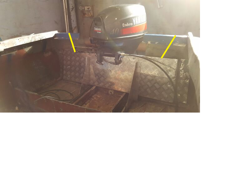

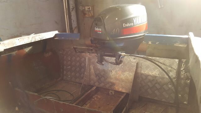

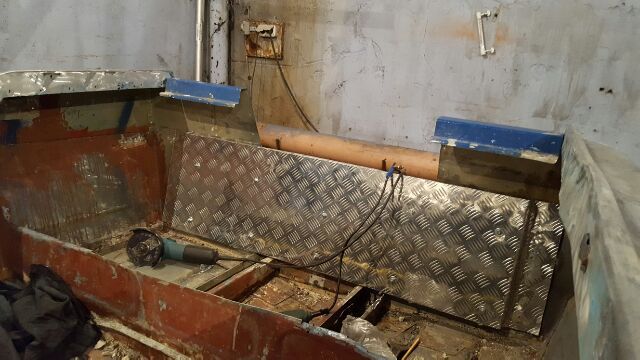

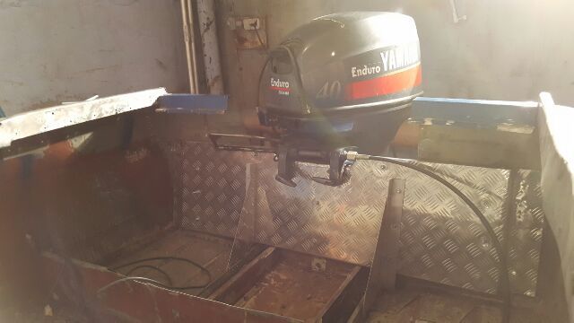

Алексей привет. Какая ширина транца получается, не будет ли кочерга упираться при рулёжке, и какую высоту делаешь для мотора?
Алексей86
12.10.2015
г.Нягань ХМАО
YMAHA E40XWS
Привет,ширину и высоту оставлю прежней,осенью ходил было все нормально.Высота 400

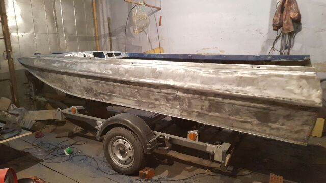

Алексей вопрос не по теме. Что за прицеп? Как то коротковат выглядит, на нем возишь?
Алексей86
12.10.2015
г.Нягань ХМАО
YMAHA E40XWS
Прицеп Водник А 5,короткий,дышло буду удлиннять.

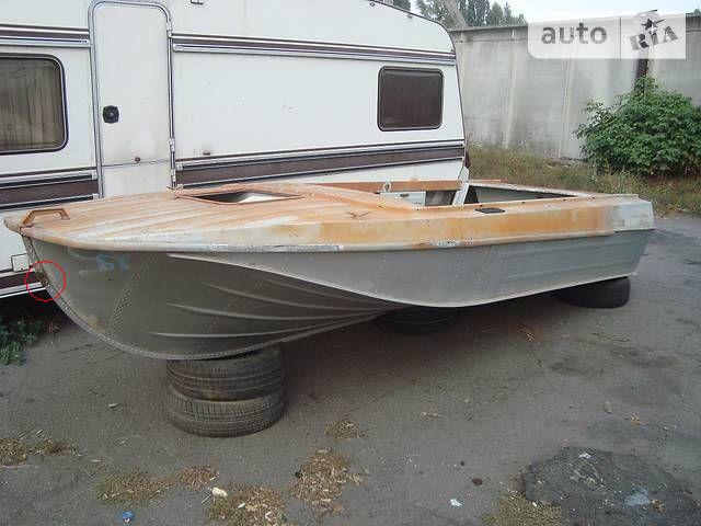

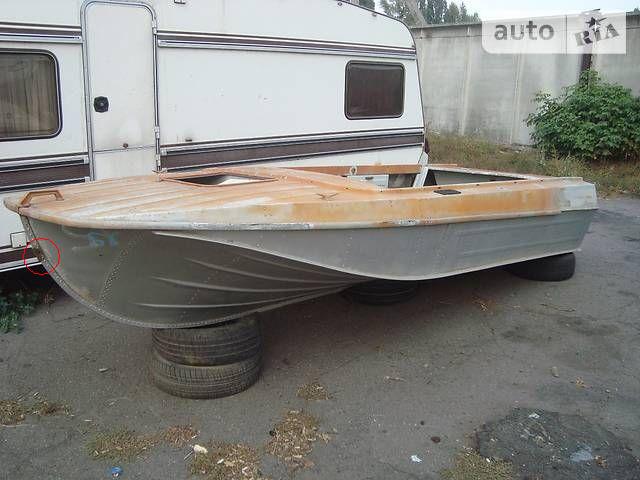

Подскажите пожалуйста где на 5М можно найти заводской номер,таблички нет.
Msmer54
30.08.2011
949
181
На киле возле кормы и на форштевне, где просверлен болт для привязывания лодки. Шильдик придется делать, без него не зарегистрировать.

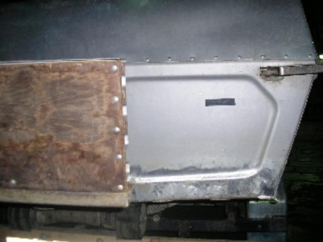

Алексей ищи на киле сзади, если не стёрлась, или вот на этих местах, что будет для тебя проблематично судя по твоим фото. Тут точно есть, или справа или слева, у меня была справа, на киле не нашёл.

На киле да может быть стертым, а вот рядом с болтом в носовой части точно должен быть.
Александр поясни что за болт, а лучше покажи.

Фотка не моя. В районе это пластине, что в красным обведено.

На корме не должно не быть, там есть у всех, на киле-маловероятно. Я свою тоже регил по договору купли-продажи и по полустёртой шильде, а на корме нашёл совсем другое, и пришлось удалять и переделывать. А шильду где будешь заказывать? Могу дать ссылку.

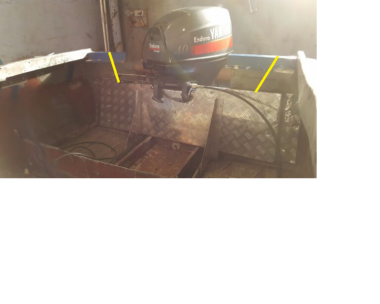

Всё таки я бы вырезал вот так, ширше или ширее просто места больше.
Да и так вроде места хватает,хочу там еще ящики сделать под всякую мелочевку.
Помнишь фотку выкладывал на 3 странице, вот там тоже можно рундучки забабахать.
