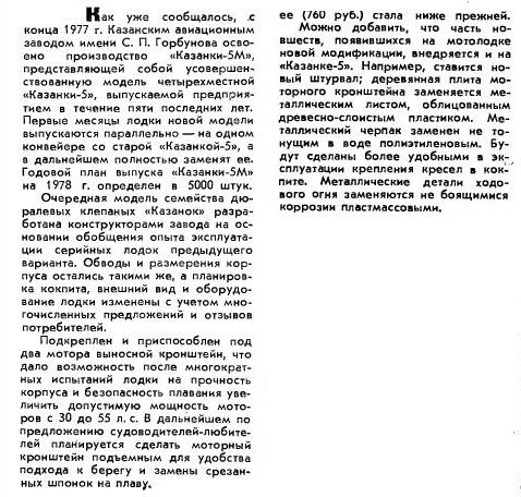

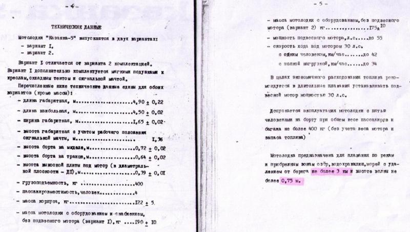

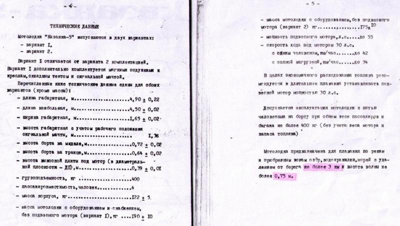

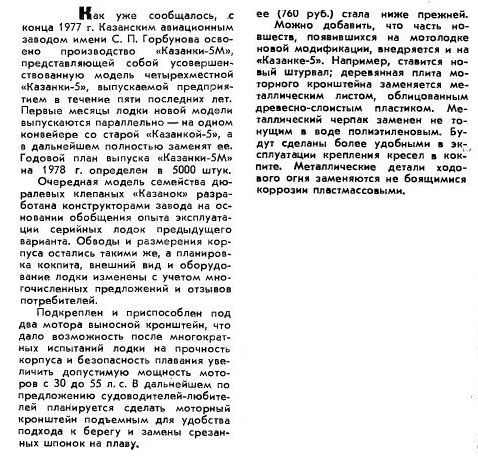

В 1978 году "Казанка-5" и "Казанка-5М" выпускались параллельно, поэтому многие улучшения "К-5М" были внедрены и на старой модели "К-5" (см. КиЯ № 72). Таким образом, согласно техпаспорту, г/п - 400 кг, пассажировместимость - 4 чел. (допускается и 5 чел.), макс. мощность ПМ - 55 л.с.

Серёж, ИМХО эти лодки единичны, в ГИМСе в таблице видел лично "Казанка-5" ........ 30л.с. и не докажешь пока шильду не предъявишь, а как сам понимаешь шильды за столько лет все похер...ы и на них нифига не видно :( ... это как с П-2 до 40л.с. :yes:

Естественно что без оригинала техпаспорта лодки и читаемой шильды ничего не докажешь, да и со всеми документaми то-же не факт. :unknown: Кстати, у форумчанина Женека такая-же "Казанка-5", topic1712-25.html#p99056

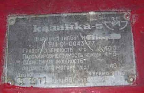

Читаем внимательно и смотрим тоже. В 1978г. был переходной вариант Казанка5М, на неё и была разрешённая мощность 55л.с. Не зря написал 5М. (Эксплуатация лодки допускается при удалении от берега до 3 км при высоте волны до 0.75 м. На модели «Казанка-5» разрешена установка одного мотора мощностью не выше 30 л.с.) Были экземпляры и с 40силами, надо смотреть на шильде.

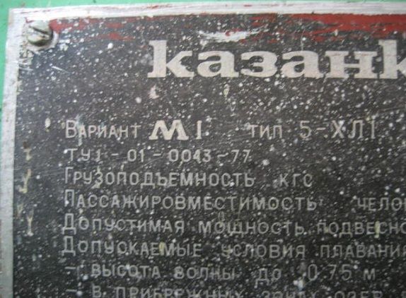

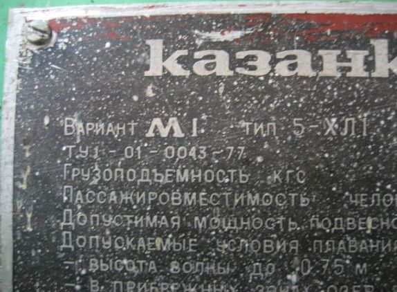

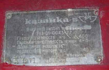

Укажите источник сведений о переходном варианте "К-5М". Фото шильды с 40 л.с. относится к "К-5" выпущенной в мае 1977 года по Техническим условиям (ТУ1-01-0043-77) принятым в 1977 году, а выпуск "К-5М" начался только в конце 1977 года... Мои же сведения взяты из статьи из КиЯ № 72, стр.8, и из паспорта "К-5" 1978 года.

Сергей здравствуй. Давай не будем спорить, подождём что Равшан скажет, а то что то мы тут пыжимся, а хозяин темы пропал. Если есть на его лодке шильда, то всё будет ясно. Просто у меня водномоторный стаж более 30лет, и я никогда не видел именно Казанку5, а не 5М под 55сил. У моих друзей у всех были Казанки, и 5 была, но 55 не видел никогда. Покажите мне хоть одну фотку Казанка5 с родной шильдой, на которой написано 55л.с., если такая имеется, ну очень интересно.

В своём сообщении от 30.05.12. 02:38 Юрий Феоктистов пишет: "...Так вот пресловутая Казанка-5 имела 3 варианта шильдиков, те же 30 л.с., потом 40, в конце 55, а в техпаспорте стоит у всех 30! Чему и кому верить?".... Сейчас уже видимо "концов не найдёшь". Но мне кажется дело было так. С 1977 года "К-5" стали изготовлять по новым ТУ1-01-0043-77. Это позволило увеличить допустимую мощность ПМ сначала до 40, а потом и до 55 л.с. Кстати "К-5М" выпускались по этим же ТУ.

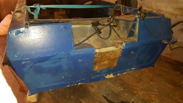

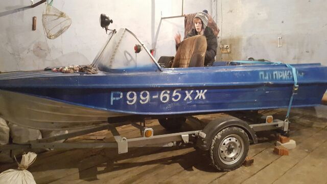

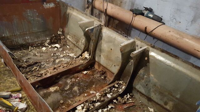

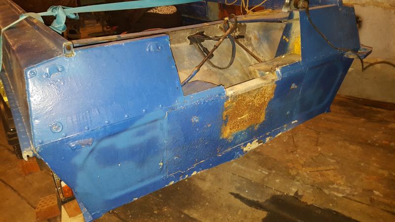

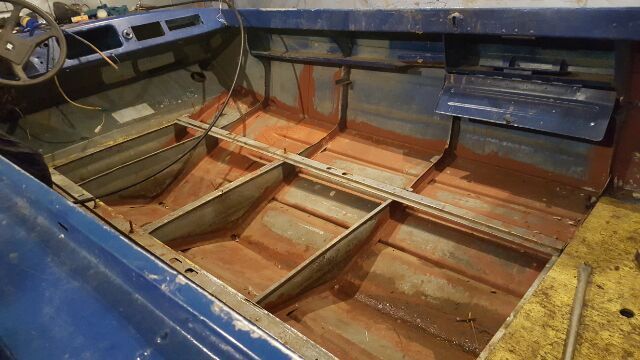

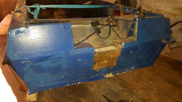

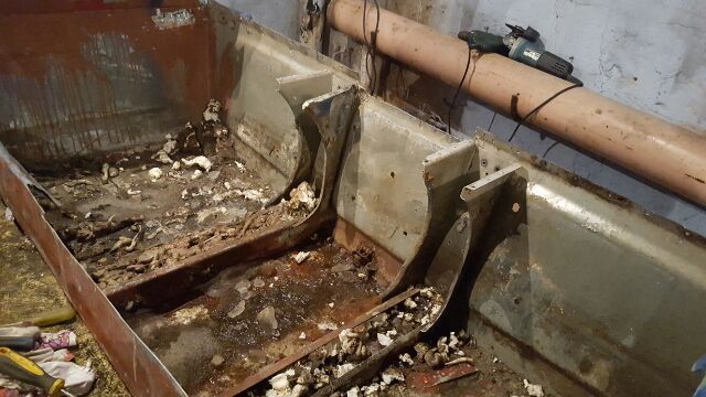

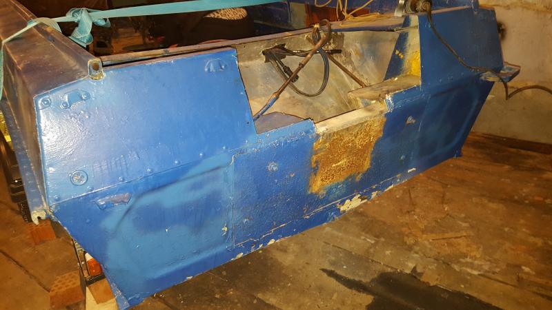

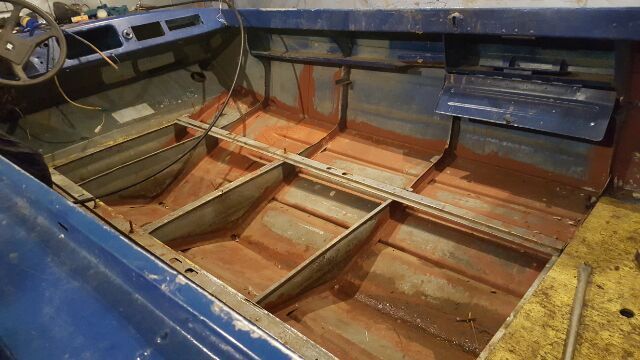

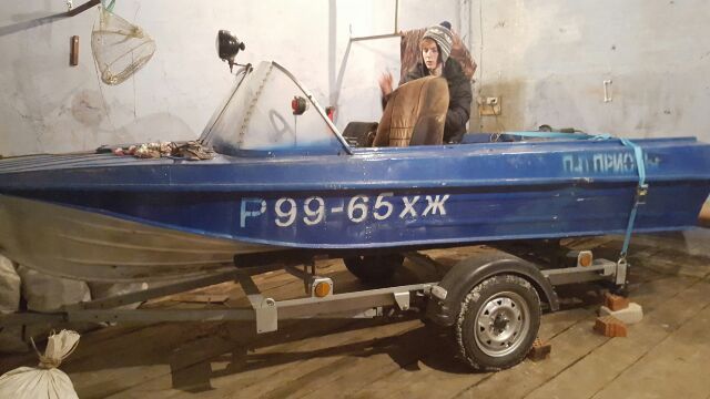

Всем привет, с праздником мужчины!!! Ну вот наконец-то добрался я до своей лодки.Пришлось даже гараж купить(жена из дому чуть не выгнала)

Лёш привет, с праздником. Лодка изначально была без выносного транца, или ты сам его убрал? Работа предстоит не хилая. Если не трудно, фотки покрупнее делай, что бы понять что к чему, может что подскажем.

Да лодка без выносного была,сделано было на от...
сейчас хочу во всю корму фанеру 40-вку и лист рифленый алюминя сверху одеть.За фотки сорри фоткал на телефон,исправлюсь.

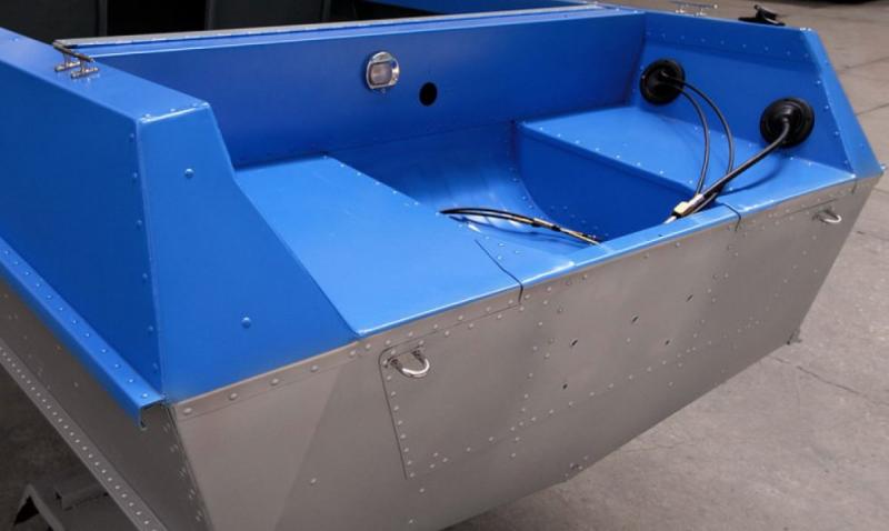

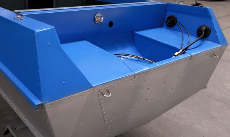

Попробую картиночку воткнуть, очень даже ничего!

Клаасс я такую же хочуу!

Почему бы не восстановить выносной транец?
Да я как-то и не думал об этом,минус в том, что длинна будет большая,в гараж впритык входит.
