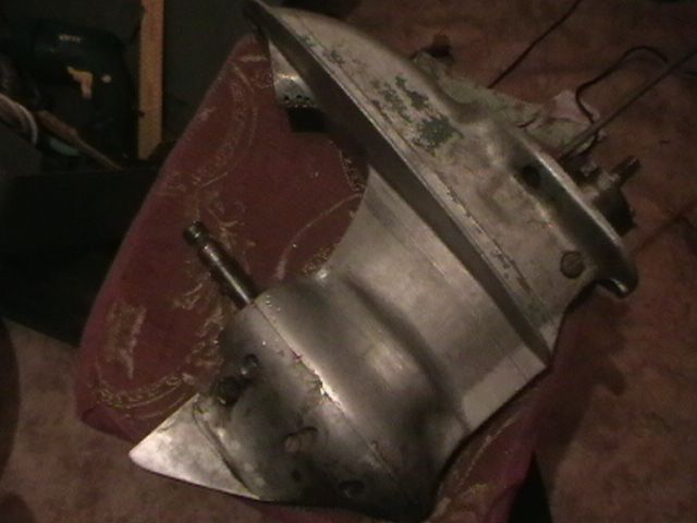

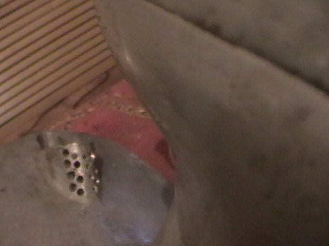

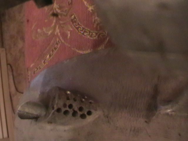

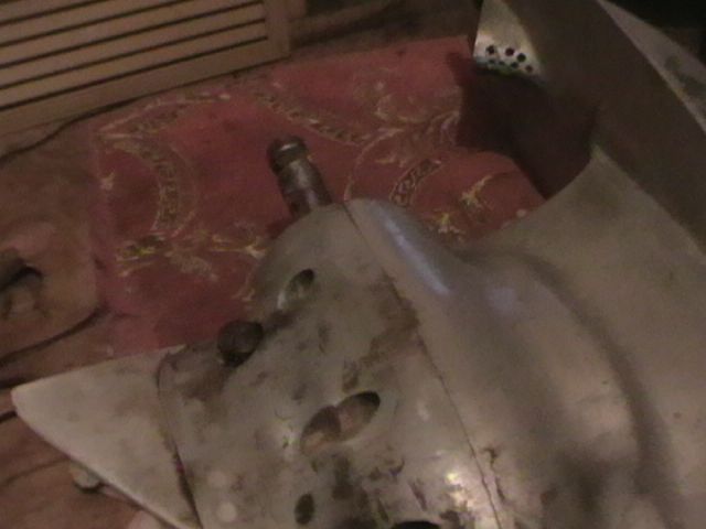

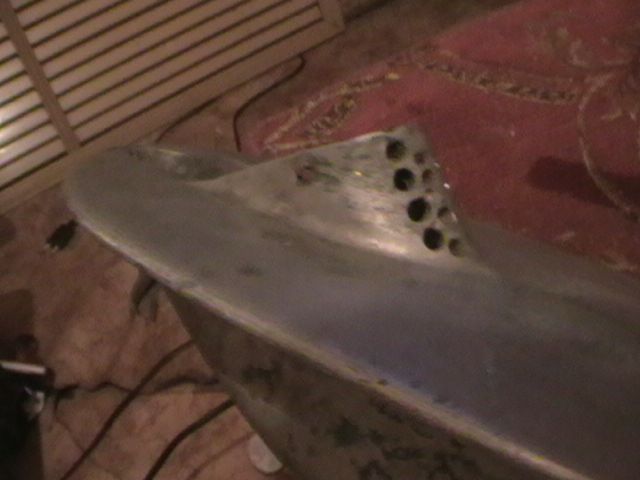

Telenkov сказал(а):
вЯчЕславович сказал(а):
Telenkov сказал(а):
Да наплевать у кого как сделано, главное у себя грамотно сделать, и забыть как выглядит помпа. Дофига жалоб на помпу, почти все знают почему, но делать ни кто не пытается. А если кто и захочет, то сразу идут отговоры или предложение слишком ненадежных и сложных решений. Разметьте правильно где должен быть канал, проточите, попробуйте, потом отпишитесь желательно с видео. Для этого не обязательно двигатель собирать, с дрелью даже показательней будет, можно сравнить и обьем воды померить.
Если при стандартной помпе,рассверлить троечкой дополнительные отверстия на хоботе спереди и другой стороны (в друшлаг)-то,можно забыть о качаемых литрах,появится проблема-как мотор нагреть даже летом..И при сорваной шпонке или лопастей крыльчатки приедешь всегда до дома..
Нарисуй стрелочкой где сверлить. У меня есть спереди на редукторе дырочки (казалось бы вот он мощный подпор воды) но почему то не помогают. Когда крыльчатка стоит то каналы впускной и выпускной перекрыты лопастями крыльчатки, ни какой подпор воды в дырочки работать не будет. Только сейчас писал о том что люди начинают предлагать "чудо" усовершенствования вместо того чтоб устранить саму проблему, и образцов хороших помп перед глазами полно, чего проше сделать как у них.
Теленков я же ясно написал-на хоботе,ты как вихревод прекрасно понимаешь где я что имел ввиду..
Зачем разводиш бодягу с фотками переднего забора?Стрелочками покажите?Попиз..еть хочется?
1 354
Так в этом вся хрень, то что ты предлагаешь сделать уже сделано на редукторе с передним забором, но почему то лучше не стало. Я понимаю что ты имел в виду, а как по другому заставить задуматься.
вЯчЕславович
23.08.2013
5 636
897
Старая Русса
есть
есть
напор переднего забора намного меньше напора от винта в хобот.Мой способ ещё с юности и проверен.(не претендую конечно на идеал)
Завтра наверно буду в деревне, и сфотну хоботки с моих старых моторов.
Суть в том что напор повыщается в разы,летом не прогреть даже на оборотах,дросселировал до 4мм охлаждение сапога .А на контрольку из низа глушителя ставил типа крана Маевского самоделку ,ей и регулировал нагрев.Конечно допотопно,но работало хорошо,теперь можно термостатировать..(уИгната очень хорошо вариан представлен)
А "друшлаг"на хоботе(причем на подрезаном),даёт существенный плюс,причем более значительный чем какие либо усовершенствования вихрёвской помпы.Мне пока не довелось увидеть лучшей подачи воды в иных вариантах самих помп или их доводок от стандарта.
1 354
Ты писал что дырки в хоботе могут спасти при остановившейся крыльчатке, сам подумай как, канал перекрыт лопастями. А способ твой помогает потому что помпа не способна по хорошему воду засосать, надо помпу делать чтоб сосала. А почему не хочешь на этот вариант посмотреть, он рабочий, проверенный. Потому что это не у тебя, а все что не у тебя фуфло?
26 926
2 059
При сорванной шпонке домой не доедешь, так как крыльчатка воду вверх не пропустит.
А вот так topic4307.html всегда доедешь.
Напор действительно больше. если гребной винт гонит воду в хобот. А не скорость лодки, при переднем заборе воды.

Делается на коленке за полчаса.
Результат впечатляющий.

Я имел в виду не полумеры, а сразу и навсегда устранить проблему и забыть про помпу.

Как это нет отчетов? Я не теоретик, все о чем я пишу попробовал лично. Сначала я сделал как хочешь ты, только проточка глубже, поэтому наваривал мясо аргоном, размечал расположение проточек как на рисунке, понравилось. А только через год сделал помпу из нержавейки, чтоб надежно и навсегда, это есть на форуме про помпу из нержавейки. Какой еще отчет дать?

Так сначала я попробовал проточку сделать, на родной помпе, как ты хочешь сделать. Понял что переделка работает, а потом уж сделал из нержавейки, только еще улучшил.
